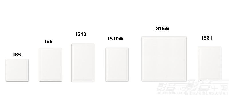

既要全景声,又要全隐藏,Sonance IS系列了解一下
器材配置清单
主音箱/中置:Sonance IS10×3
环绕音箱:Sonance IS8×2
天空音箱:Sonance IS6×2
超低音:Sonance IS10W×1
现时零售价
Sonance IS10:25980元(对)
Sonance IS8:19980元(对)
Sonance IS6:13980元(对)
Sonance IS10W:9980元(个)
Sonance IS系列
Sonance是最早创制入墙式音箱的品牌之一,产品更是CEDIA等定制安装领域权威奖项的“宠儿”。堪称“常青树”的Invisible Series(IS)系列入墙式音箱,是Louis Vuitton、Prada、Gucci、MiuMiu、Fendi、Dior各类奢华品牌精品店和酒店等追求声学性能与零视觉入侵场所的首选音箱。

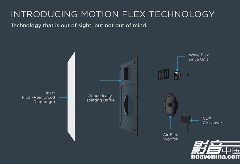

与以动圈单元为主的传统音箱截然不同,IS系列是专为嵌入式音箱开发的全新种类,它由惰性纤维增强膈膜、声学隔离面板、Wave Flex中高音单元、Air Flex气动压缩低音单元和CDX定向分频器等组成。
Wave Flex高带宽中高音单元通过弯曲波原理传递声音,提供顺滑通透的中高频。Air Flex气动压缩低音通过空气内腔,将玻璃纤维低音单元耦合到声学惰性振膜上,活跃的振膜区就像活塞运动那样,塑造出强有力的低频。声学隔离面板将它们分割成两个完全隔离的活动区域,有效减少了彼此的相互影响。专利的CDX分频技术,则保证平滑的离轴响应,确保音箱提供更高的保真度和声音覆盖范围(水平/垂直方向各180°)。
本例为5.1.2声道的全景声设计,全部使用IS系列音箱。从型号中,我们不难看出,IS10、IS8、IS6分别配备了10英寸、8英寸和6.5英寸的Air Flex气动压缩低音单元,以及1.75英寸Wave Flex中高音单元。用作主音箱的IS10,频率响应可达35Hz~30kHz(±3dB),低频下潜与传统外摆音箱相差无几,68mm的安装深度亦是传统音箱无法比拟的(动圈单元由于结构原因难以缩减音箱厚度)。
以IS10作为主音箱、小一号的IS8做环绕,产生的音压基本可以满足中型客厅的需求。同样内置10英寸Air Flex气动压缩低音单元的IS10W,还可以很好地在电影等大场面时烘托气氛和营造激动人心的低频效果。至于更小一号的IS6,担纲起天空声道的氛围营造,也是恰如其分的。
当然,Sonance的强项不仅体现在新型单元设计带来的良好音效上,还包括D.I.S.C深度识别校准传感系统等一系列供安装运用的技术。D.I.S.C可确保涂层控制在3mm以内,不仅让音箱完全隐藏到墙壁中,通过涂层与其他墙面保持色泽、视觉上的统一和协调,更能确保声波的传递不会受到影响。
推荐说明
对于希望在客厅中完全将音箱隐藏,甚至说不去仔细观察都无法知晓音箱所在的用户,Sonance IS系列毫无疑问是个最佳选择。
在寸土寸金的都市中,减少吊顶、入墙安装时占据的室内面积,是门学问。Sonance IS系列独特的音箱设计,令其入墙深度只需80~98mm,如果换算成每平方米的住宅单价,这种节约空间的设计,其实还是为用户妥妥省回了不少。

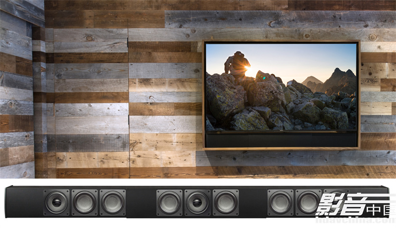

Sonance SB46-65 Soundbar
有些家庭在装修时可能会做吊顶,但未必会于前墙做入墙施工。何况,电视机本身也是要挂墙安装的,那么在其下安置Soundbar,外加无线超低音和嵌入式天花环绕音箱,便是另一个可选项。本例中,就是通过这样的组合,实现了5.1声道的环绕声音效。
SB46-65适配46~65英寸的平板电视,这也是目前客厅影院中比较主流的屏幕尺寸。从单元布局上不难看出,它具有完整的3个前方声道——左、中、右。这其中包括1英寸球顶+4英寸Kevlar/Nomex锥盆组成的同轴中高音以及2个同样4英寸Kevlar/Nomex锥盆组成的长冲程低音,即每个声道都为3路4单元设计,阵容堪称“豪华”。Soundbar箱体采用航空级铝材挤压成型,金属面网覆盖,使得音箱即使长久使用也不至于弯曲、变形或掉色。

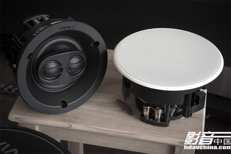

Sonance VP46RSST天花音箱
VP46RSST是Visual Performance系列中的一员,它包含两个1英寸铝质球顶高音和4.5英寸Kevlar/Nomex锥盆中低音,后者所用材质与SB46-65完全相同,因此可以保证前后方音色的一致性。搭配易于摆位的无线有源超低音I8后,就能组建起完整的家庭影院系统。

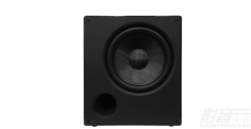

Sonance无线有源超低音I8

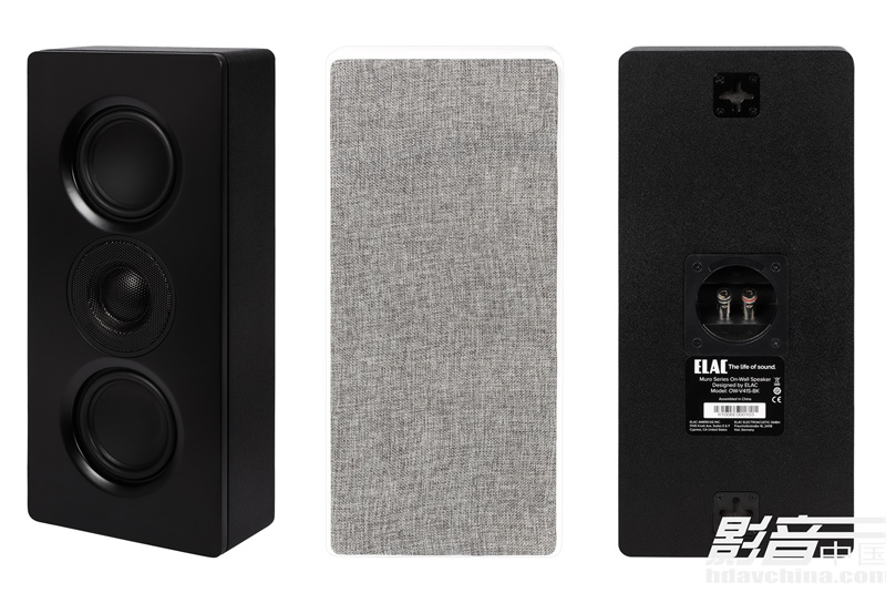

顺应家庭影院时代的来临,ELAC将其备受赞誉的工程设计和音质表现完全移植到了Muro壁挂系列中。
Muro以紧凑的外形设计,让音箱便于壁挂或入墙安装。系列的“奇思妙想”在于,它只用两个型号,却足以满足客厅影院/定制影院对主音箱的全部要求。

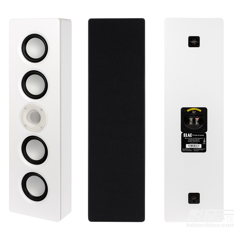

ELAC OW-V41S
OW-V41S和OW-V41L均为哑铃式结构,这样无论垂直或水平安装都可以,后者甚至还能很方便地充当起中置音箱来使用。对于小空间而言,OW-V41S可以担纲左中右,乃至环绕音箱;稍大型的空间,安排OW-V41L“出场”负责主声道,亦可由OW-V41S担纲环绕。两款超薄型有源超低音SUB2020和SUB2010,则能助阵承担起“.1声道”的重任。
ELAC OW-V41L
两款音箱选用同样的单元配置,包括1英寸丝膜球顶高音和4英寸铝盆低音。前者在单元前方设计有一定深度的波导板,来提高方向性控制和效率。后者除了单元数量上的区别,还采取了无源辐射设计,如OW-V41L的4个低音中,有2个就是无源辐射单元。基于壁挂和入墙考虑,箱体背面的轴倾斜控制还能调整收听中轴,以面向观众。

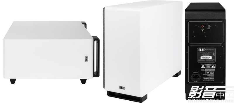

可供选配的SUB2020有源超低音
推荐说明

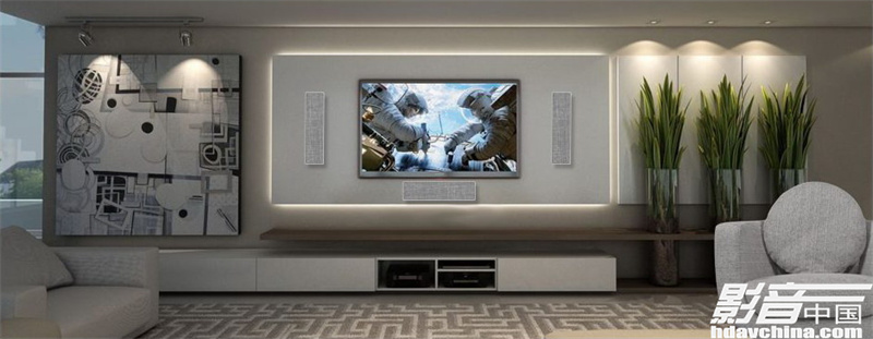

有效降低室内视觉影响的壁挂式音箱,黑白两种缎面涂层。同时保留了外摆音箱具有的音效,是个两全其美的选择。
