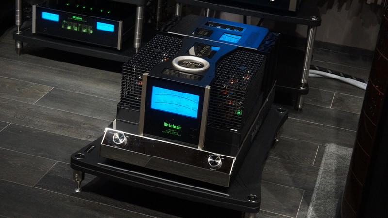

MC901实际上就是把2路电子分频器+1台电子管功放+1台晶体管功放装到1个机箱里面去。电子管部分的输出功率是300W,晶体管部分的输出功率为600W,而MC1.25KW的输出功率为1200W,仅仅是一个声道的总功率都达到2100W,两个声道合共就是4200W!
至于这McIntosh MC1.25KW和MC901的功率是怎么分配呢?MC901通过内部电子分音器,将中/高频交给电子管功放用来驱动Aida II的中音和高音单元,将中低频部分交给晶体管功放来驱动Aida II的两只低音单元,MC1.25KW驱动隐藏在Aida II内部的超低音单元。
McIntosh MC901胆石双单声道后级功放。其中,电子管功放部分的输出功率是300W,晶体管功放部分是600W,并自带可调分频点的电子分频器

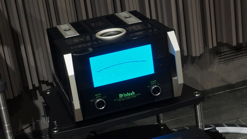

McIntosh MC1.25KW单声道后级功放,输出功率高达1200W

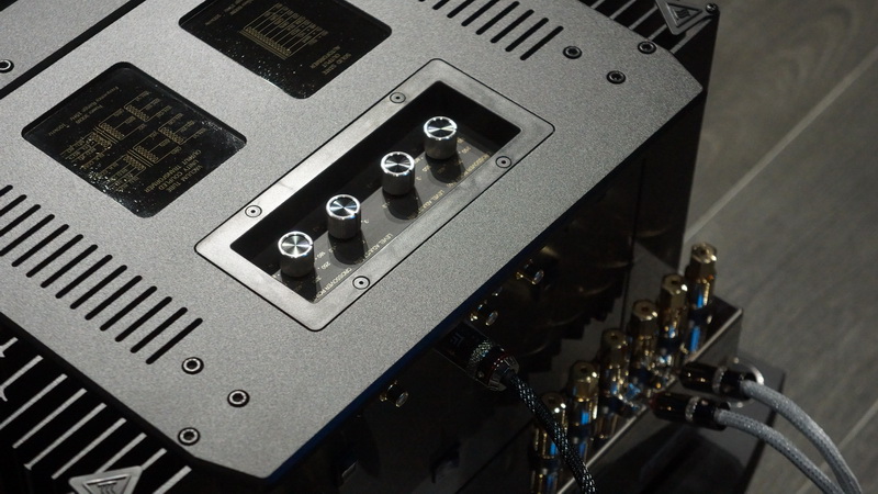

MC901提供分频点设定功能

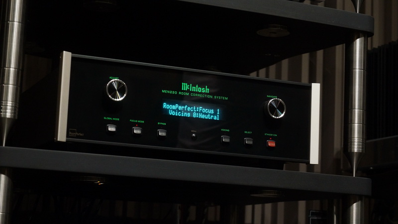

说到这里,我们又带出了这次演示活动里面另一件很关键的器材。它在这次的演示系统当中就担任了非常重要的角色,它叫McIntosh MEN220数位自动化房间声学修正系统,连接在前级与后级之间。MEN220使用RoomPerfect房间修正软件,可配合测试麦克风工作,并根据用户的聆听位置来修正反射、驻波等一系列的声学问题,可以改善声音的清晰度及声场效果,让音响系统不论摆放在任何房间里面都能得到好的声音重播效果。与此同时,MEN220自身也具备电子分频功能,在这次的应用当中将音频信号分成两路,一路把低频信号交给MC1.25KW,第二路输出全频交给MC901再作二路电分驱动中高音和低音单元。
McIntosh MEN220在这次演示系统中担当着非常重要的角色

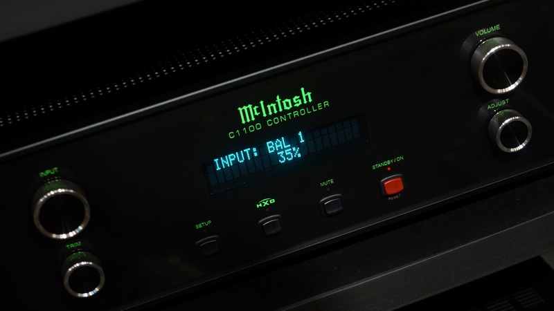

C1100C+T旗舰级电子管前级,采用电源和主机分体式设计,且本身自带唱头放大器

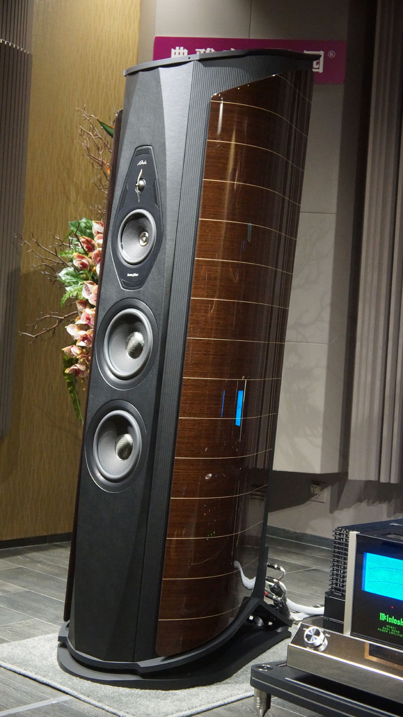

Sonus Faber(意大利势霸)Aida II阿依达旗舰落地音箱
Aida II阿依达旗舰落地音箱的定位仅次于Sonus Faber的顶级旗舰“凤凰”,其设计同样复杂而精巧,音箱本身是一个4路8单元的设计,前面板上一共安装了4只喇叭单元,包括1只28mm口径的H28 XTR-04 DAD“飞箭”高音单元、1只180mm口径的M18 XTR-04中音单元,以及2只220mm口径的W22 XTR-12低音单元。
另外,还有1只320mm口径的SW32 XTR-08超低音单元隐藏在内部,同时还有3只喇叭单元安装在音箱的背部,通过后墙反射来营造空间感,让声音效果听起来更接近于音乐厅般的效果。
