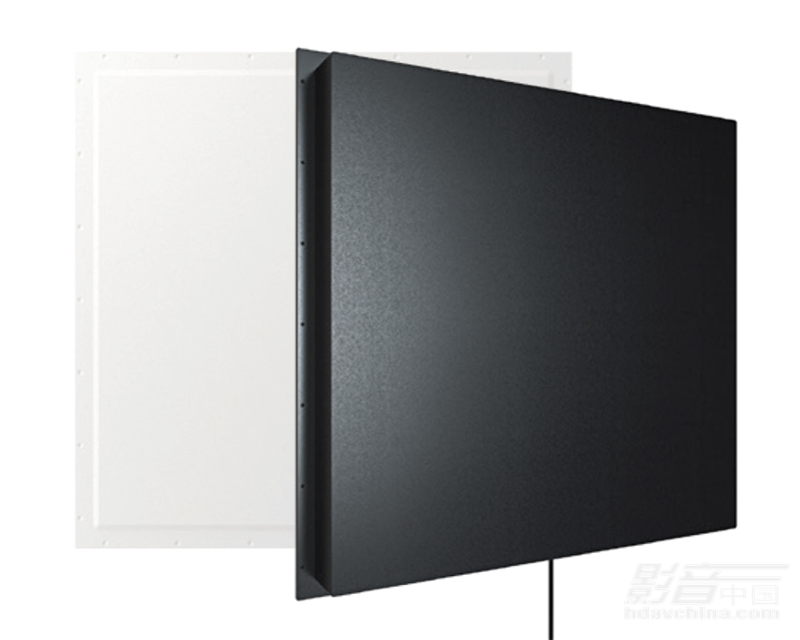

Invisible系列特别的地方就在于,它允许工程商在音箱表面粉刷,或贴上不超过3mm的柔性材料,比如墙泥浆、墙纸、单板、丙烯酸基威尼斯石膏等等,让音箱真正与墙面成为一体,隐于无形。
让音箱“消失”在家里的同时,Sonance也不忘传达“好声音”的信念。它通过搭载DISC深度识别校准传感器系统,来测量涂抹在音箱表面的厚度,确保涂层在3mm以内,也能发挥同样出色的性能。

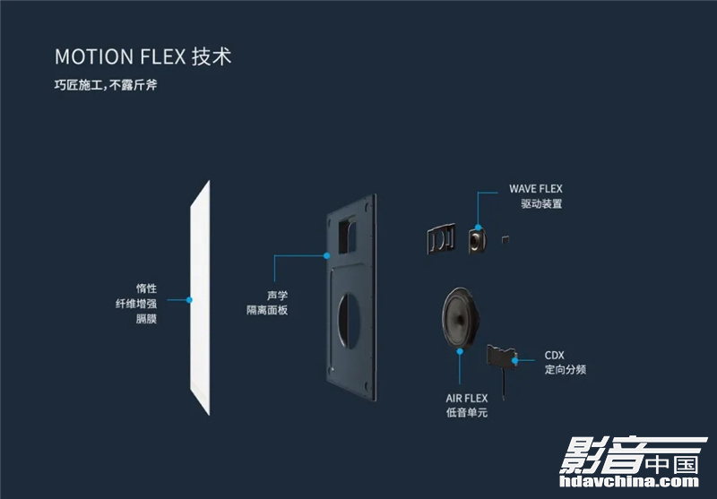

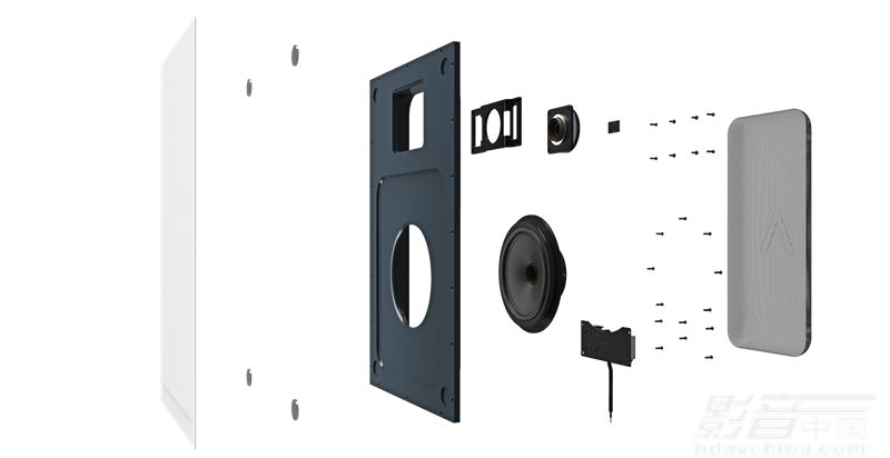

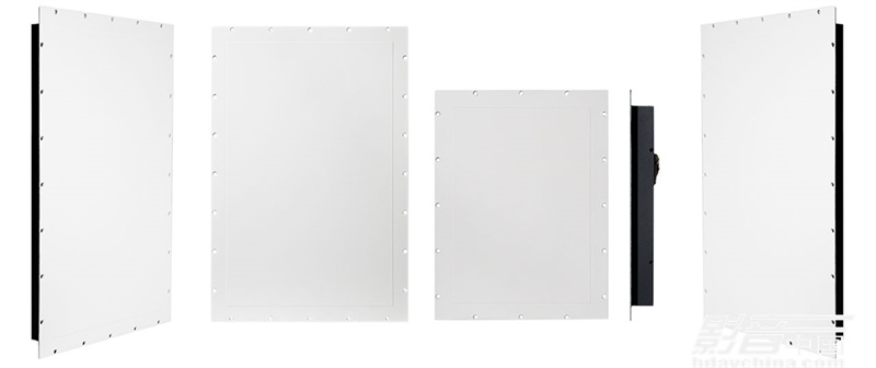

为了让隐形音箱也能拥有和传统音箱一样的高保真音质表现,Sonance的研发团队重新改良了Klippel激光扫描仪,并在此基础下开发了Motion Flex弯曲运动技术。IS系列整个音箱是由惰性纤维增强膈膜、声学隔离面板、Wave Flex驱动单元、Air Flex气动压缩低音单元和CDX定向分频器组成。
其中,Wave Flex驱动单元是高带宽中频和高频传感器的组合,它通过弯曲波原理来提供平滑清晰的中高音;Air Flex气动压缩低音单元通过空气内腔耦合到声学惰性振膜,活跃的振膜区域能毫无阻碍地推动空气,从而提供强劲有力的低音;惰性纤维增强膈膜则可防止Wave Flex驱动单元的弯曲运动干扰Air Flex气动压缩低音单元的活塞运动,这是而Sonance如何实现超低失真和声音透明的秘诀。而CDX定向分频器可提供平滑的离轴频率响应,几乎可实现180度的水平和垂直声音覆盖范围,从而令每只音箱都能提供更高的保真度和声音覆盖范围。

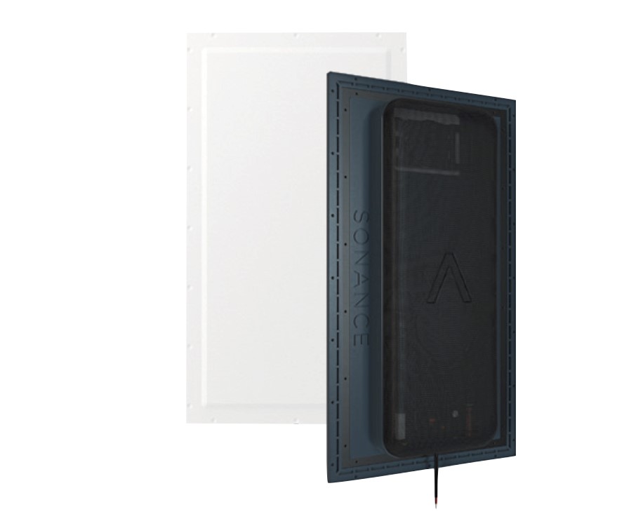

Sonance深知定制安装工程的偏好性极强,因此一直十分注重旗下产品的多样性与功能性,从吸顶、入墙、吊挂到隐藏、深埋、岩石,用户都能其产品列表上找到灵活的解决方案。Invisible系列的推出也是旨在能够满足同时民用与商用的需求,因此该系列产品拥有多达10款型号选择(包括低音炮),不管背景音乐还是家庭影院,它都能带给用户一个极佳的影音系统。

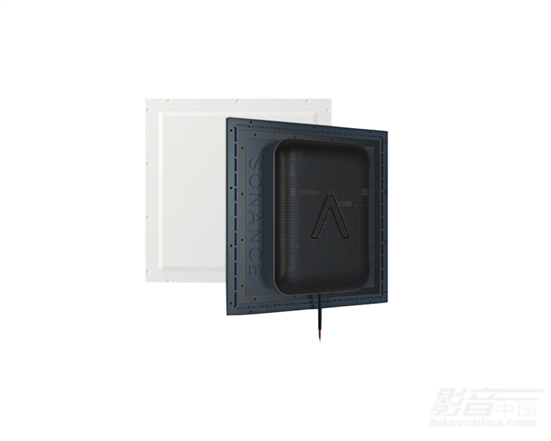

IS6
阻抗:6Ω
额定功率:100W
灵敏度(2.83V/1m):84dB
尺寸:409×409×80mm
产品重量:5.55kg
安装深度:68mm
参考价格:13980/对

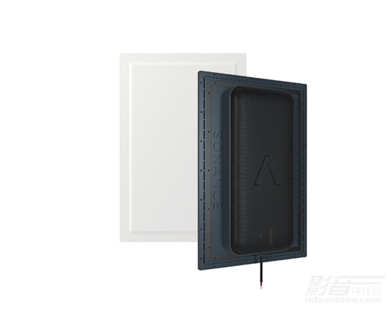

IS8
阻抗:6Ω
额定功率:160W
灵敏度(2.83V/1m):86dB
尺寸:409×613×80mm
产品重量:7.63kg
安装深度:68mm
参考价格:19980/对
IS10
阻抗:6Ω
额定功率:200W
灵敏度(2.83V/1m):87dB
尺寸:409×728×80mm
产品重量:8.55kg
安装深度:68mm
参考价格:25980/对
IS10W
阻抗:6Ω
额定功率:200W
频率响应:35Hz-250Hz(±3dB)
灵敏度(2.83V/1m):87dB
尺寸:409×613×80mm
产品重量:6.49kg
安装深度:68mm
参考价格:9980/对
