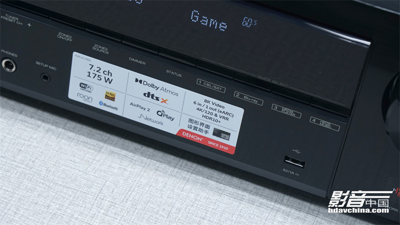

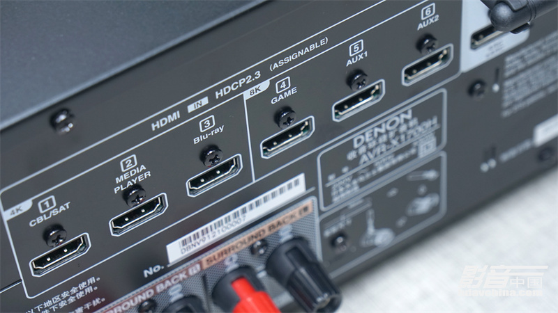

在测评之前,我将AVR-X1700H前后左右打量了一遍,虽然机身看起来和天龙前一代的功放相差无几,但细看会发现,还是有不少“革新”之处。最明显的就是前面板上粘贴的白色标签,上面清晰地写着8K Video、4K 120、VRR、HDR10+等关键字眼,昭示着它是支持新一代显示规格的8K功放。背面板的HDMI输入接口被划分成两部分,一边是从属于4K阵营的CBL/SAT、MEDIA PLAYER和Blu-ray接口,一边是支持8K的GAME、AUX1和AUX2接口。印象中,以往AV功放最受关注的HDMI输入接口必是Blu-ray无疑,GAME接口从未如此瞩目,可见游戏资源作为信号源的地位显著上升了,游戏玩家也是AVR[1]X1700H瞄准的主要受众对象。
背面板配备6进1出HDMI接口,其中三个HDMI输入接口支持8K,HDMI输出接口支持eARC功能

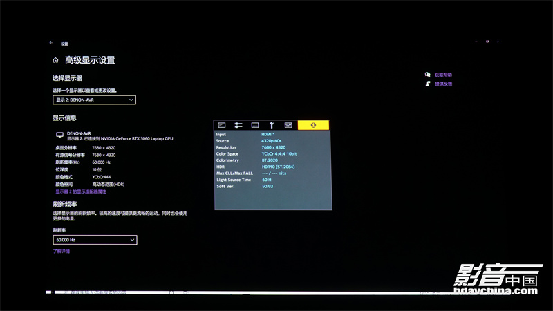

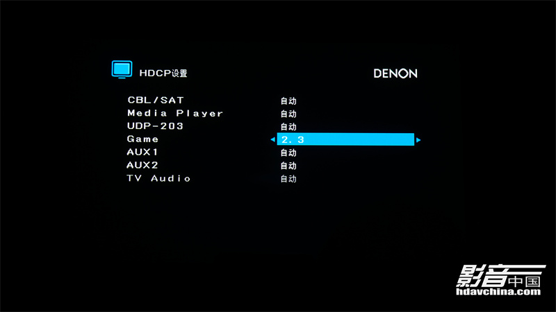

一开始我们连接的是GAME的HDMI输入接口,不知道为什么只能通过8K 30p的画面,一旦切换到60p,信号就中断了。大家对着AVR-X1700H苦思冥想,分不清究竟是哪个环节和设置出了问题,菜单界面快被翻烂了还是不行,最后只能换旁边的AUX1接口试试。谁曾想,一接上就通过了……我们满脸问号地切换到GAME接口,咦?居然可以了!就是这么神奇,AUX2接口也没问题。复盘的时候,大家思虑再三,还是无法非常明确地指出最关键的影响因素,可能是色彩空间、色深等规格的设定问题,也有可能是电脑的播放性能问题等等。反正在测试8K设备这类新事物时,还是要多点耐心才行。好在AVR-X1700H没有让我们失望,最终得以流畅播放8K/60p/HDR/YCbCr4:4:4/10bit的视频规格,有电脑和投影机的显示信息为证。
通过电脑和投影机的显示信息,可确认AVR-X1700H能播放8K/60p/YCbCr4:4:4/10bit视频

前面板的白色标签上面清晰地写着8K Video、4K 120、VRR、HDR10+等关键字眼

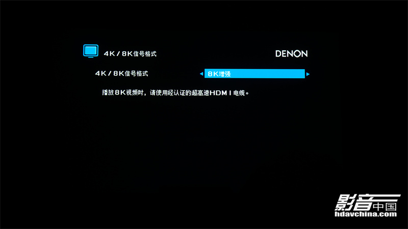

可选择是否对输入信号进行“8K增强”
可对每个HDMI输入接口的HDCP分别设置
