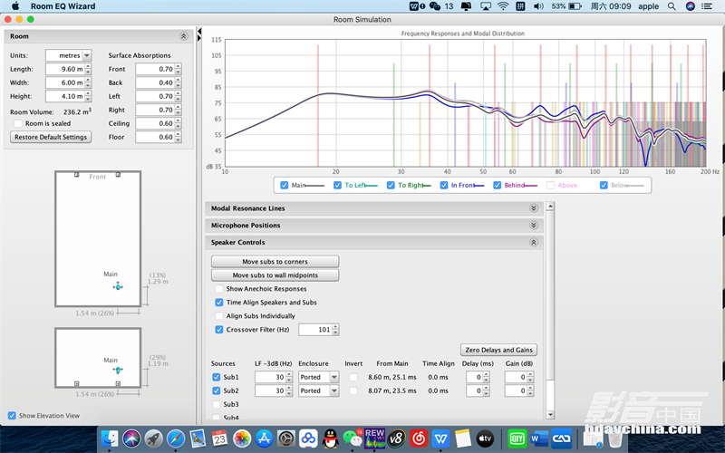

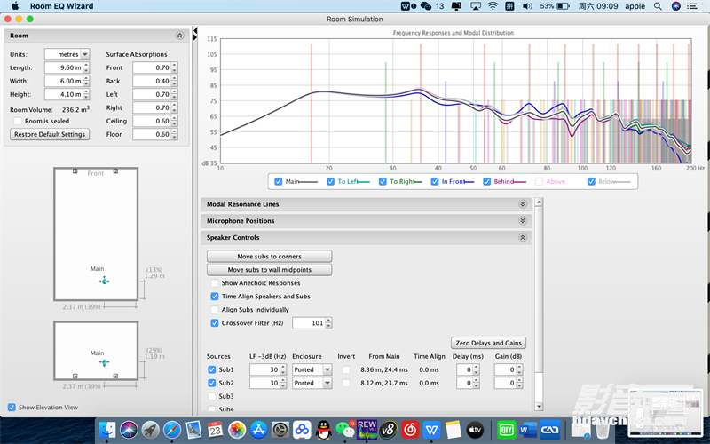

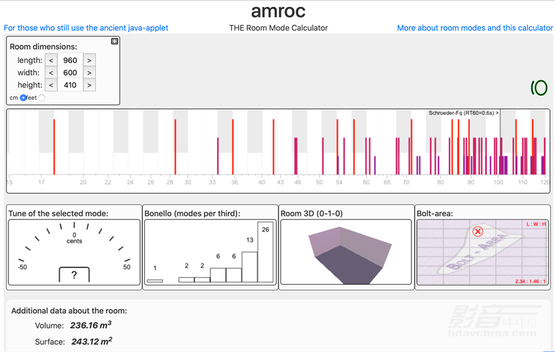

因为该项目是写字楼,里面承重柱比较多,只能在柱子之间来做房间。设计过程中用专业工具来进行前期计算。最终确认土建结构尺寸9600mm×6000mm×4100mm,完成面尺寸为8800mm×5500mm×4100mm。尺寸对于音频要求较高,在软件里面模拟后的数据如下:

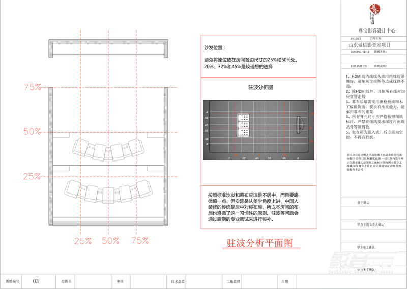

房间尺寸确定好后相应也把坐席确定位置,相应曲线如下:

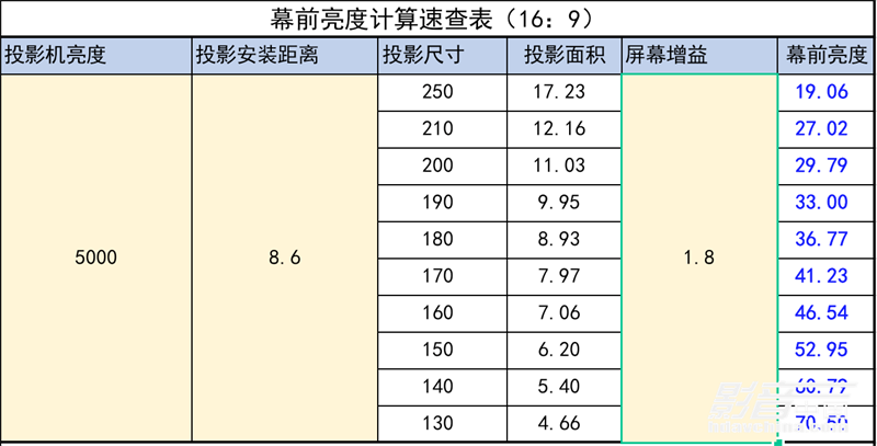

房间尺寸座位确定之后,也计算了一下相应的幕布尺寸,按照最新标准把幕布尺寸尽量放到最大,如图所示:
同时也计算了幕前亮度,在资金有限的情况下只能做到19fl。

结合设备把现场图纸做了深化,在土建基础施工结构、座椅摆位、设备摆位、声学、美学、中央控制系统、配电等都做了合理的深化,达到技术总工与设计师的最初设计。

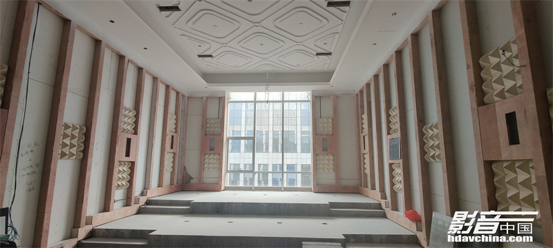

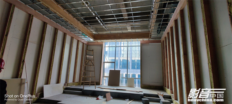

10.jpg土建施工部分
11.jpg墙面结构施工
12.png座椅摆位图纸

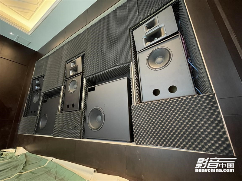

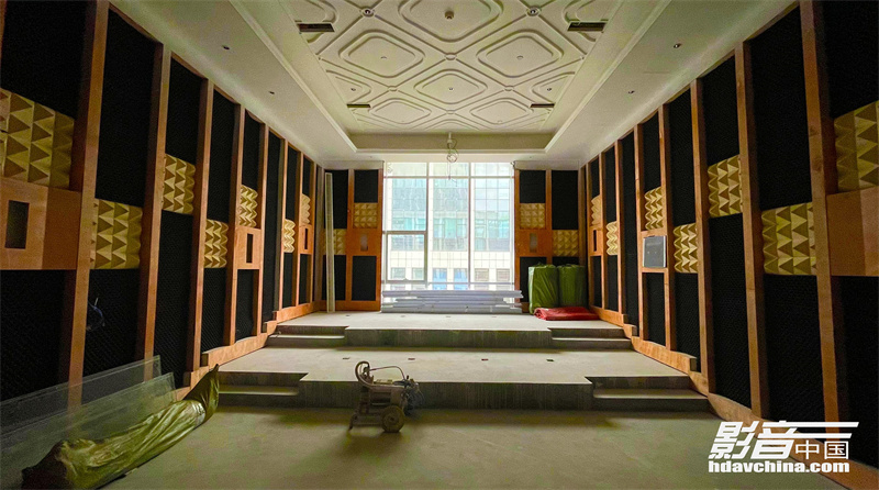

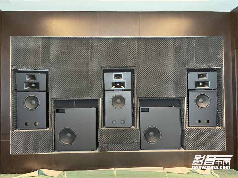

墙面声学设计,通过计算两层波峰棉、聚酯棉,和吸音模块吸收系数、频率基本一致,后期用的波峰棉。因为是大设备前墙背后做的强吸,低音炮位置做的混凝土加固。另外,由于杰士的喇叭指向性较强,在设计过程中前墙还特意加了10°转角,侧墙声场增宽15°。
施工过程中精心严格把关,由于项目位于写字楼,因此对消防要求较高,全部采用轻钢龙骨加固的做法。对于转角位置,在管理中特别留意了施工细节,基础施工完毕后就把相应的扩散体装上了,前墙设备安装也都按照预先设计的角度尺寸进行调整,并把之前预留的卡拉OK的位置也用波峰棉封掉了。

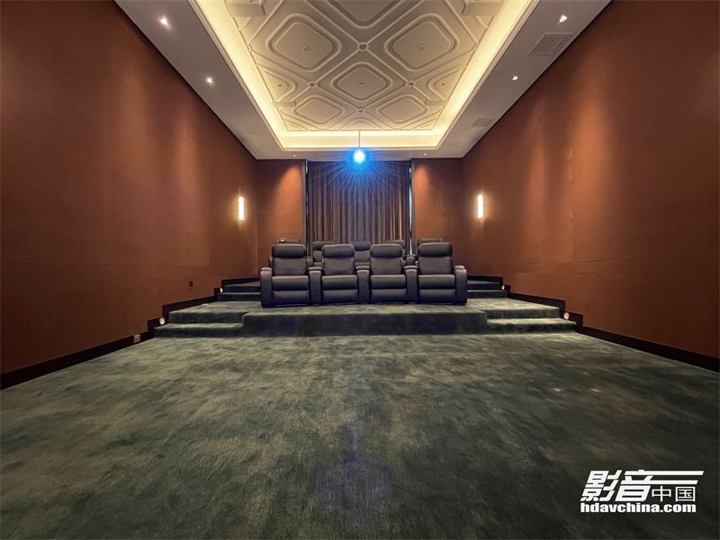

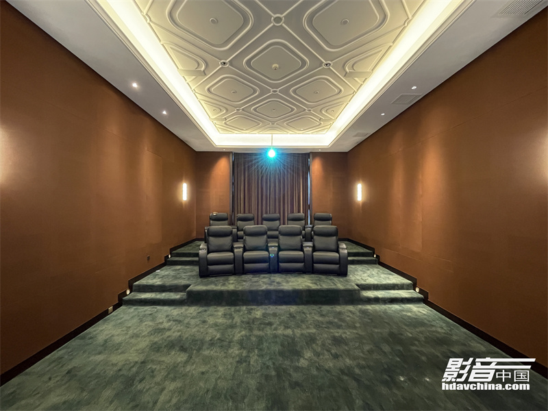

整体风格与效果
设计与安装完成后,设计团队对影院进行了声光影的专业调校。公司创立之初,便强调影院安装完成需要遵守442原则,即一个完美的影院落成,设备占四成,设计占四成,最后两成交给最后对设备的调试调校。通过专业调校,方能让设备真正展现自己的能力和价值,能供提供给客户“花多少钱,就能感受多少钱“的体验。
