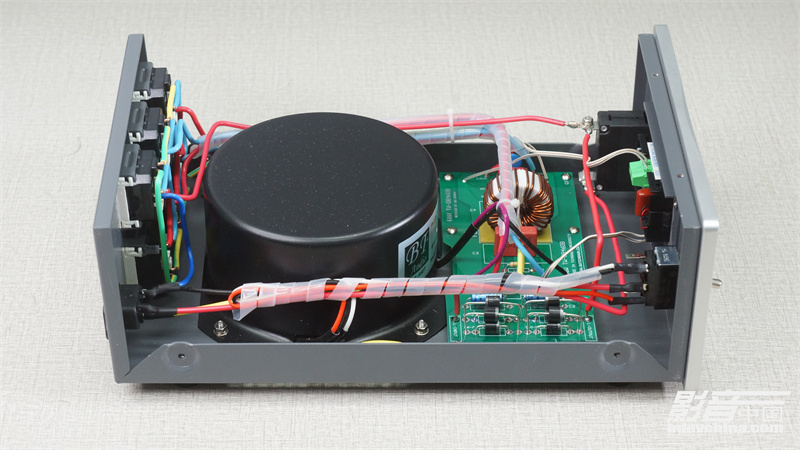

拿到TW-DB460K之后,我就第一时间拿起螺丝刀把它给打开,看看内部是怎么样的。TW-DB460K的确更讲究。环形变压器用罩子罩起来,避免变压器对周边元器件产生干扰,而且从视觉效果上,用罩子罩起来会更美观。内部的走线全部为搭棚式走线,而电子滤波电路里面也会用到音响级的电容,而输出部分则同样有三种电源输出模式可选,分别是“隔离+滤波(ISOLATE with FILTER)”、“隔离(ISOLATE)”和“直通(POWER)”三种。插座上标称的功率分别为460W、460W和3300W。其中,“隔离+滤波(ISOLATE with FILTER)”和“隔离(ISOLATE)”适合用在CD机、解码器、前级等耗电量较小的音响器材,“直通(POWER)”就是给功率放大器使用的。

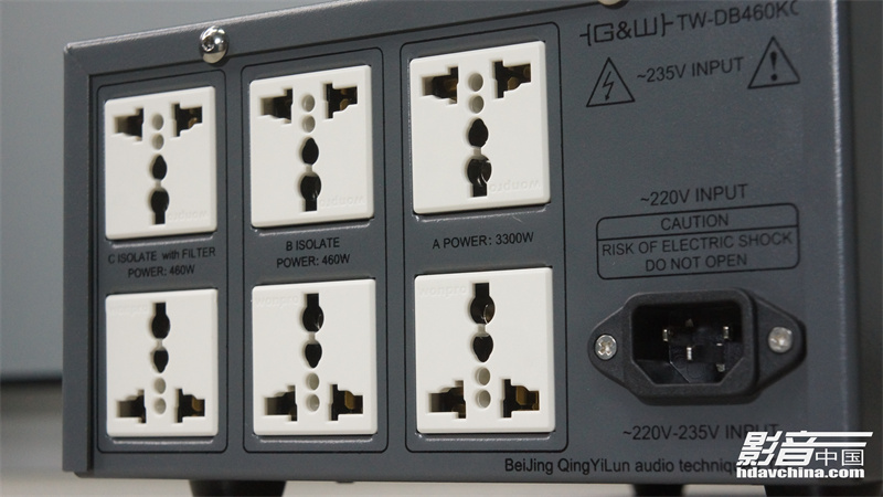

背部的三组输出插座,从左到右分别是“隔离+滤波(ISOLATE with FILTER)”、“隔离(ISOLATE)”和“直通(POWER)”

TW-DB460K的内部,隔离变压器使用变压器罩封装起来

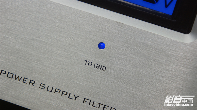

前面板上的地线指示灯
另外,TW-DB460K的前面板上有“To GND”的指示灯,这是地线检测功能。如果家里的电力系统有没有连接地线,如果有“To GND”指示灯是亮的,否则就不亮,此时你就要检查一下家中的地线有没有接好了。

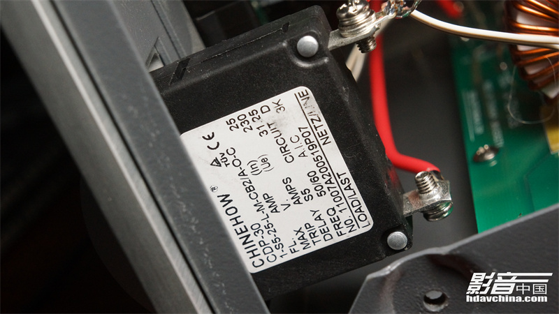

TW-DB460K的总电源开关,规格是230V/25A

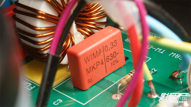

滤波电路上面使用WIMA MKP级别电容,这是发烧音响里面最常用的电容

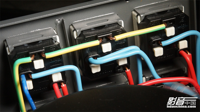

电源输出口部分的接线
