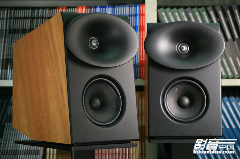

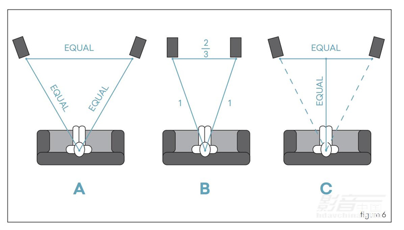

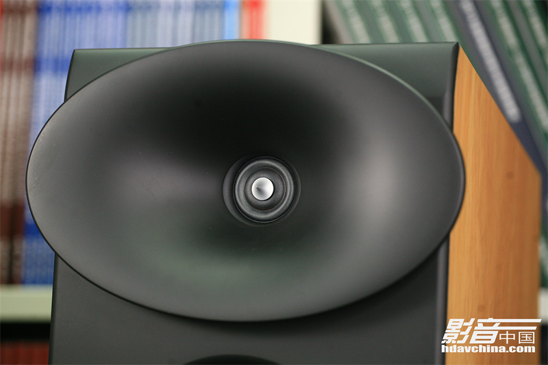

Esoterix Altum在外观上有一个很大的特色,它的球顶高音单元的前面增加了一个号角,官方称之为“Waveguide Controls”,高音单元应该是俗称“尖嘴高音”的Scan-Speak(绅士宝)R2904/700005。“Waveguide Controls”很明确地告诉你其作用就是控制高音声波的扩散范围,指向性更强,在较近的听音距离的情况下能听到更多的直达声,减少房间反射声,听到更清晰的声音。因此,Krix官方也建议最好在摆放音箱时做一定角度的Toe-in,要么就缩小两只音箱的摆放距离。说到这里,到底该怎么摆呢?其实说起来也不难,找一张口水歌人声唱片听一听,这些录音在制作时基本上会把人声定位控制在声场中间位置。你只需要做的是左右控制一下两音箱之间的距离,或者做一下Toe-in,再对比试听,如果人声声像能清晰地聚焦在两只音箱的中间区域那就代表可以了。

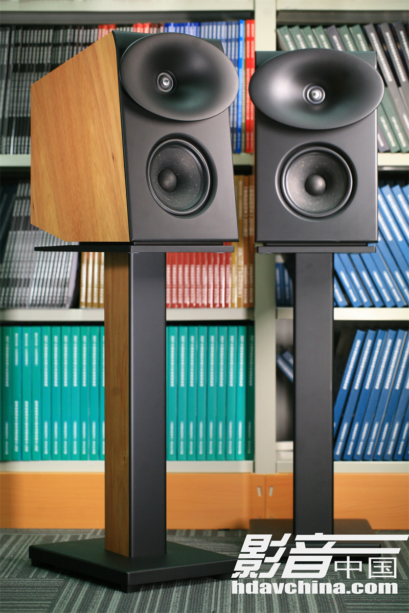

Esoterix Altum的脚架有喇叭线收纳功能,从脚架底部进入,背部的出口穿出,将一部分的线材隐藏起来,让环境变得整洁

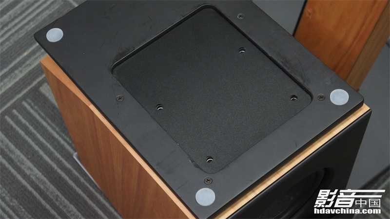

Esoterix Altum底部的四个角落有防震垫,而且还预留了一个凹进去的脚架安装位置,既方便摆放在桌面,也可以配合脚架使用
配合脚架,或摆放在桌面都适合

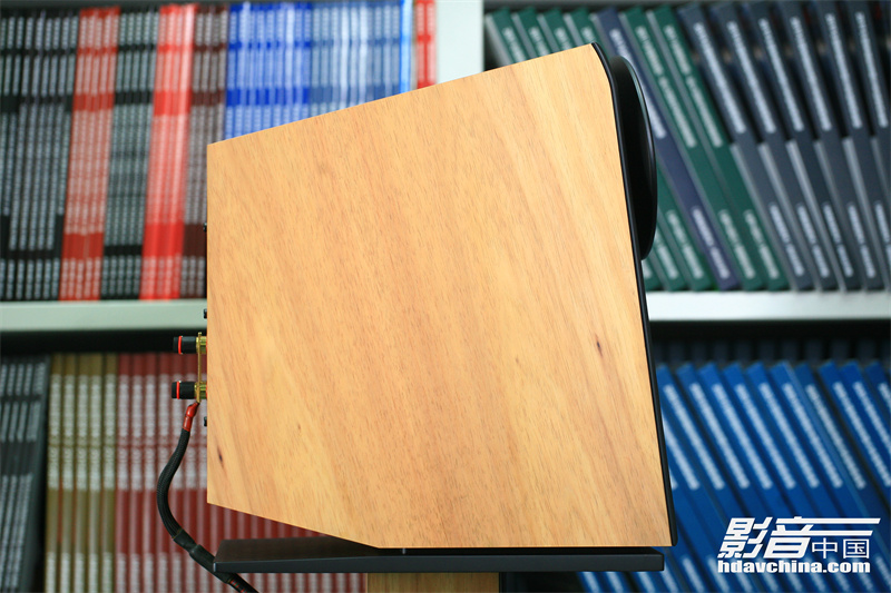

再来看看Esoterix Altum的设计,箱体结构是低音反射式设计,它的倒相孔设置在后方,但开口并非正对着后墙,也非垂直朝下方,而是带有一定的角度朝下。与此同时,从侧面看Esoterix Altum,它的前障板呈现往后倾斜。与此同时,音箱还自带一个大的底座,底座的四个角落上有软垫,可以直接摆放在桌面上使用。底座还预留了一个凹进去的脚架安装位置,当两者结合在一起之后就使得音箱与脚架无缝地连接在一起。脚架还有收纳喇叭线的功能,喇叭线可以从脚架底部穿入支柱,再通过支柱上部的开口位置伸出与音箱的接线板连接。从视觉上,喇叭线只出现在器材架与脚架的一截,这样看起来就整洁多了。当然,如果我这么说大家都不好理解的话,我通过实拍图片告诉大家就一清二楚了。
Esoterix Altum的前障板是往后倾斜的设计,而倒相孔设置在音箱后方

Esoterix Altum音箱的高音部分加装了一个波导器用于控制高音的扩散范围

Krix官方建议的摆位方式,要么拉大两只音箱的宽度配合Toe-In方式,要么就缩小两只音箱之间的距离

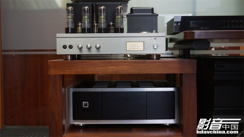

这次试听一共使用了两台功放,上面是AirTight ATM-1S,下面是NAD M28
速度、解析度与温柔暖调的音色,你喜欢哪个?
尝试过用AirTight ATM-1S搭配Esoterix Altum那种可以迷死人的音色和音乐感染力,我尝试再给Esoterix Altum换了一台NAD M28多声道功放,以其中两个声道来驱动Esoterix Altum(更狠的玩法还能用2个声道以Bi-Amp形式驱动一只音箱),NAD M28每个声道的输出功率有200W,而且还是使用了purifi Audio 1ET400A D类功放模块。从硬指标方面,M28有压倒性的优势。M28的推力明显来得更猛烈,中低音以及低音的速度感给提上来了,听《Tutti》这个大起大落的发烧专辑就显得畅快多了,Esoterix Altum在高功率功放的催逼之下,能榨压出力度更到位,下潜更深,更饱满的低音。另外,中高音部分的亮度感也在提高,乐器的声像定位也更清晰鲜明,听《大昌天碟》里那段Flyover Flip爵士音乐,乐器的像真相当高,相当的清晰。

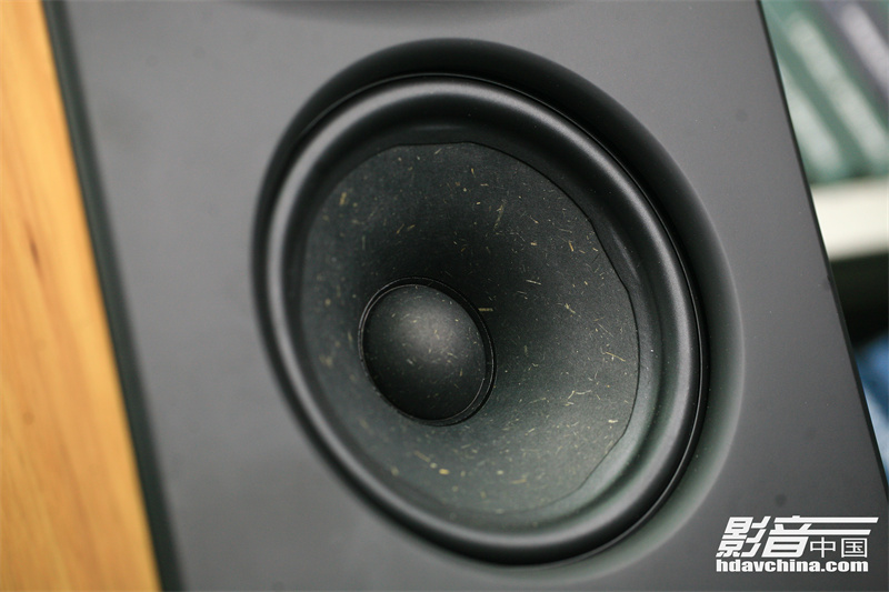

中低音单元是Peerless NE225W-08,或NE225W-04,这两款当中的其中一款,203mm口径,标称低频延伸能达40Hz!

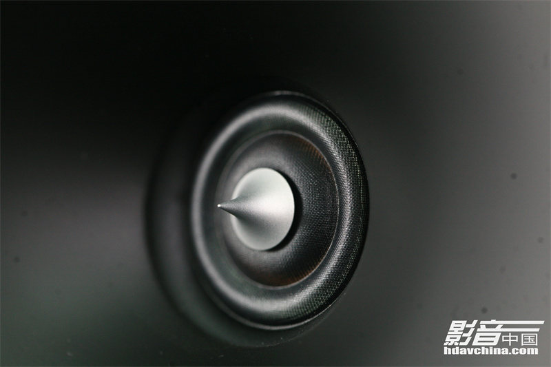

Esoterix Altum的高音单元是Scan-Speak(绅士宝) R2904/700005
