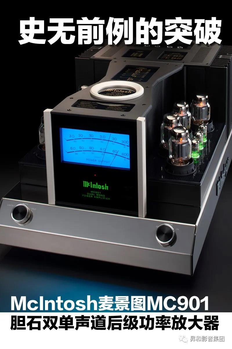

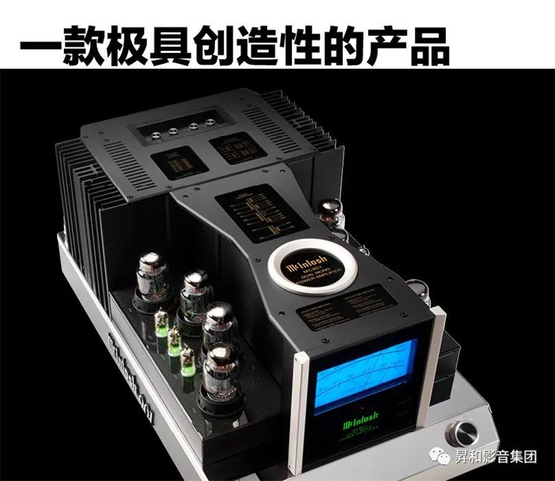

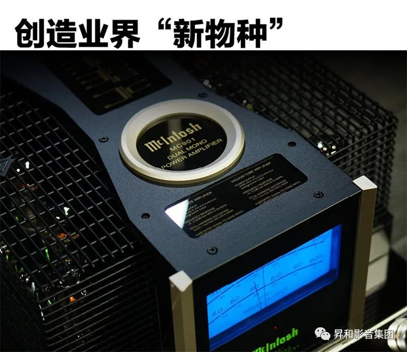

美国McIntosh麦景图的MC901是一款极具创造性的产品,在一个机箱内装了“两部”单声道后级功率放大器,一是用8支KT88输出300瓦的真空管后级;另一是由高电流三极管输出600瓦的晶体管后级。并且,内置二路电子分音模块和独立的音量可调功能,让MC901成为全球独一无二的胆石双单声道功放。
创造业界“新物种”
麦景图的设计师深知双功放搭配的好处,尤其是面对一些巨无霸音箱,假如只采用一台功放驱动,那驱动力和音质之间的关系就如同鱼与熊掌难以兼得而需要折衷。要真正发挥一款音箱的极致表现,双功放是一道高性价比的捷径。

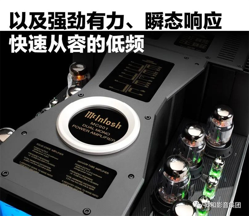

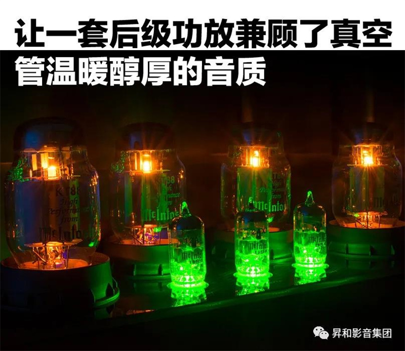

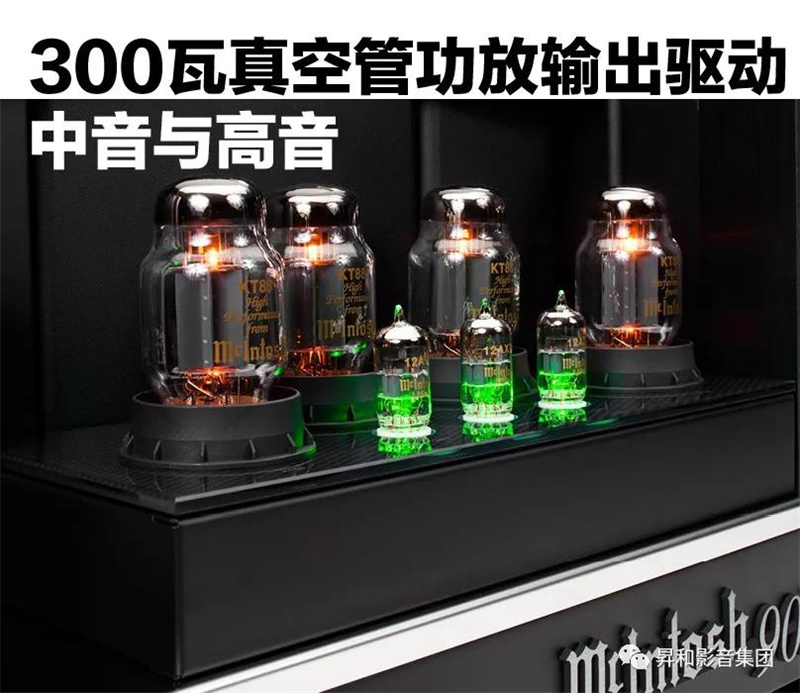

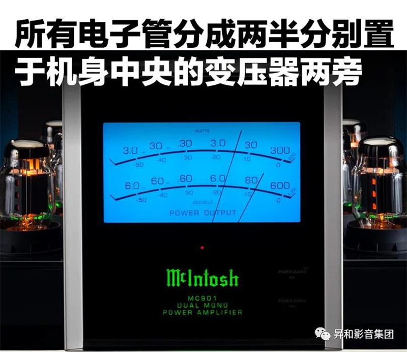

MC901双单声道后级的真空管功率放大线路源于厂方纪念70周年特别推出的纪念机型MC70。所有电子管分成两半分别置于机身中央的变压器两旁,每一侧包括输入级12AX7A一只,驱动级12AT7两只,后方排列着四只KT88真空管,合共8只KT88真空管组成Quad Balanced全平衡功率放大线路,以AB类推挽技术提供300瓦的输出功率。在机身的后半截,内藏源自MC601相同技术的大功率全平衡晶体管功率放大电路,提供每声道600瓦的最高输出功率。

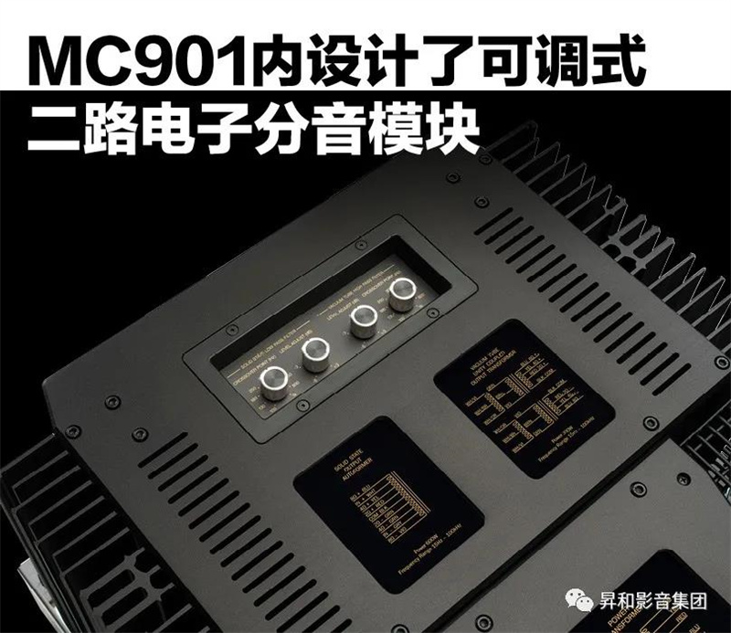

对于两套功放如何协调使用,引领高端音响圈数十年的麦景图自然有自己的看法和主张。两路功放除了可以分别作全频使用外,麦景图的设计师赋予该机更深层次的设计理念,在MC901内设计了可调式二路电子分音模块,可将真空管功放定义为驱动高频与中频范围使用;将晶体管功放定义为驱动中低音与低音的范围使用。电子分频还大幅减轻了每路功放的工作负担,比如真空管功放无需处理低频信号,让300W功率专注于准确还原中频与高频;也让晶体管功放无需处理中频和高频信号,让低音的音质更纯粹。完美的整合下,让一套后级功放兼顾了真空管温暖醇厚的音质,以及强劲有力、瞬态响应快速从容的低频,诞生了以往高级音响界从来没有过的“新物种”。
犹如功放中的航空母舰

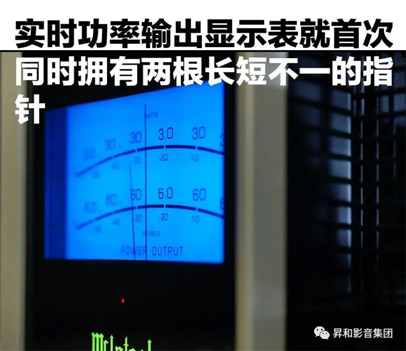

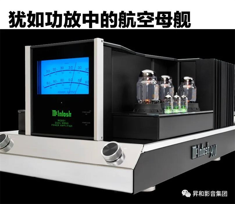

毫无疑问,MC901的外观延续了专利的湖水蓝实时功率输出显示表设计,大表头、背光绿色字体的商标,与输出变压器等麦景图传统设计元素再次集大成于一身。在此基础上,依然处处不断创新。比如崭新的实时功率输出显示表就首次同时拥有两根长短不一的指针,短针为600瓦的晶体管功放输出用;长的为300瓦真空管功放用。工作时,两根指针会随着音乐的节奏有相应的摆幅,让用家得以更准确地了解功放的状态。同时,通过听觉与视觉的融合,更能感受音乐的澎湃活力。
MC901修长而扎实的钢制底座的线条与2009年品牌60周年限量复刻、并于2016年量产复刻新版的MC75单声道后级极为相似,黑色底座侧板的商标及型号,散发出麦景图别树一帜的气质与高辨识度。MC901机身宽度为444.5mm、高度337mm、深度则达749mm,由上往下俯视的瘦长比例,加上“腰间”左右两侧的保护网,整体造型极富层次与趣味,仿如航母般巍巍壮观。

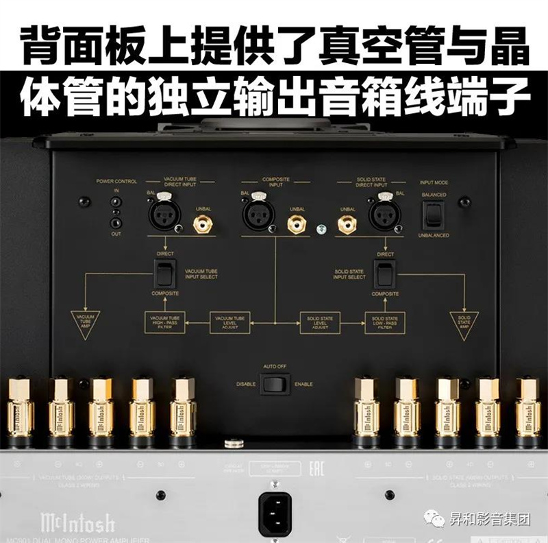

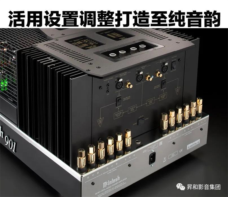

背面板上提供了真空管与晶体管的独立输出音箱线端子,分别有2、4、8欧姆阻抗负载供完美匹配用户的音箱。另外每路功放还提供独立的输出增益调整,真空管与晶体管放大线路各自拥有独立的电源供应系统,让每路功放均能够实现完美的音质重播效果。

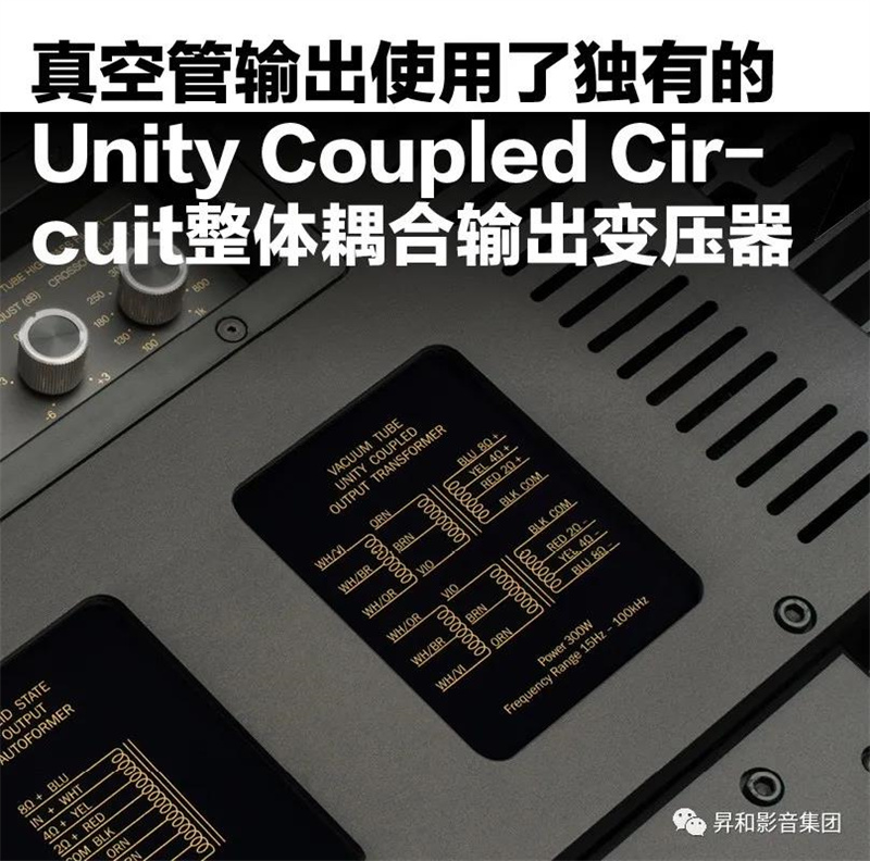

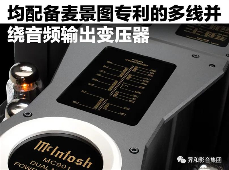

真空管与晶体管两路功放线路,均配备麦景图专利的多线并绕音频输出变压器。从麦景图推出第一款真空管后级50W-1功放以来,性能优越的音频输出变压器就一直是领导群伦的成功秘诀。直到1955年,继A-116后级上市之后所推出的MC系列放大器,所采用的多线并绕输出变压器也达到设计与实用的巅峰。甚至有很多人把麦景图的成功尽数归功于它的输出变压器。

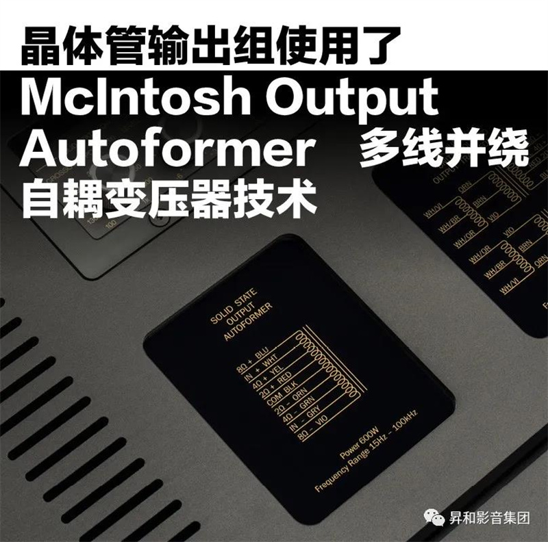

如今,不但麦景图的胆机悉数使用自家音频输出变压器,旗下绝大部分晶体管功放也都采用了音频输出变压器。如今,MC901的真空管输出使用了独有的Unity Coupled Circuit整体耦合输出变压器;晶体管输出组使用了McIntosh Output Autoformer®多线并绕自耦变压器技术,从而,无论音箱的阻抗是多少,仍能保持一致的输出功能性能,使功放内放大元件和负载工作点得以恒久和稳定,使晶体管处于一个更理想的工作环境下,大大提高放大晶体管的使用寿命和安全度,从而确保了功放和音箱的安全,令声音表现达到更高的层次。

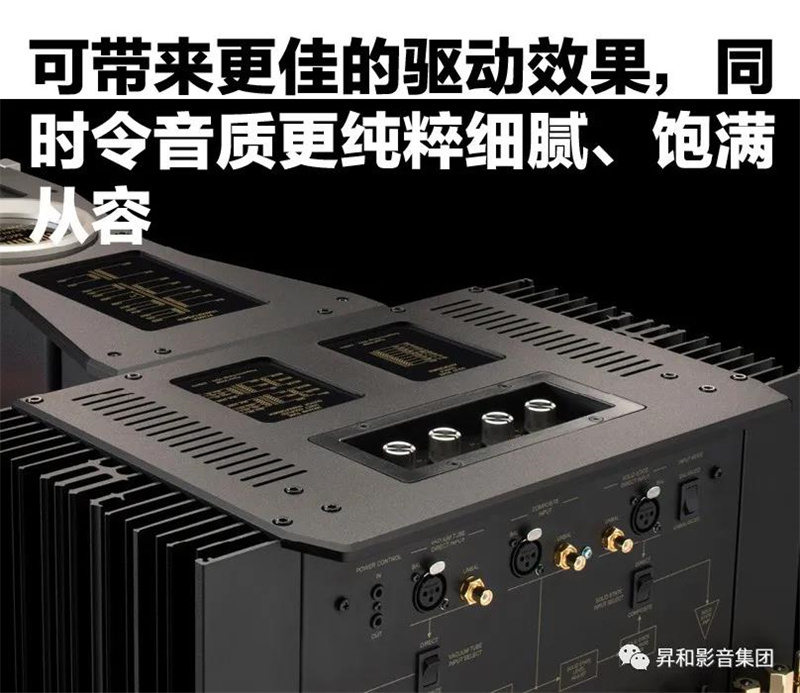

MC901的设计兼具了灵活的应用方案,在背板上提供Composite(复合)输入与两组Direct XLR平衡输入端子,前者会将输入的信号经过电平调整与二路分频滤波线路,作电子分频后再分配不同的音乐频率给两路功放;后者则将输入信号直接交给后级,作为二路全频输出的功放使用。顶板后缘处有四颗旋钮,它们是晶体管及真空管两组放大电路的滤波频率与增益控制,滤波频率标有100/130/180/250/300/400/550/800/1kHz等参考值多段设定,增益控制则可在-6dB至+3dB范围内连续调整。
选择使用Direct输入端的用家,MC901可提供真空管与晶体管两路功放分别驱动中音/高音,以及低音/中低音。音乐信号先经过MC901的二路电子分频的低通与高通滤波,然后输出相应频率的信号给二路功放,此技术对于原本已内置无源分频器的音箱而言,无论是二分频还是三分频,甚至更多的分频数,均可带来更佳的驱动效果,同时令音质更纯粹细腻、饱满从容。

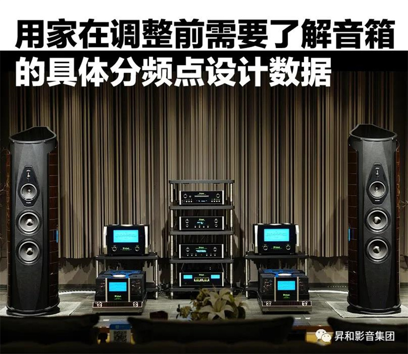

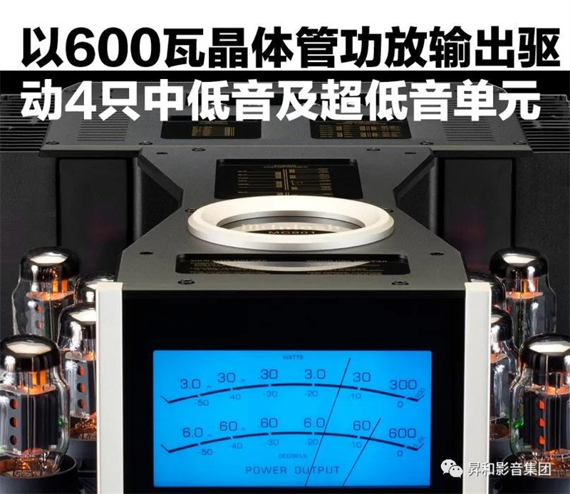

用家在调整前需要了解音箱的具体分频点设计数据,在此基础上才能正确设置MC901的分频参数。调整的要领是低通滤波频率要高于音箱的中/低音分频点,高通滤波频率要低于音箱的中/高音分频点。比如,假设用MC901驱动Sonus Faber的IL Cremonese克雷蒙纳三百周年纪念音箱,其规格书分频点为80Hz/250Hz/2.5kHz,提供双线分音接线柱设计。
因此80Hz(双8.7英寸侧置超低音)和双7英寸中低音单元共用一组接线柱;7英寸中音单元和1.1英寸DAD飞箭高音共用一组接线柱。在连接MC901时,则以600瓦晶体管功放输出驱动4只中低音及超低音单元,低通分频频率设置在250Hz以上,同时建议留有余量可设置在250Hz-300Hz之间。
而300瓦真空管功放输出驱动中音与高音,高通分频频率设置在250Hz以下即可,同时建议预留余量可设置在150-250Hz之间。至于Level电平调整,厂方建议要用减法而非加法。也就是说,如果觉得低频量感太少,并不是增加低音电平而应该减少高音量感;如果觉得高频不够应该要减少低音,这样就能达到平衡。

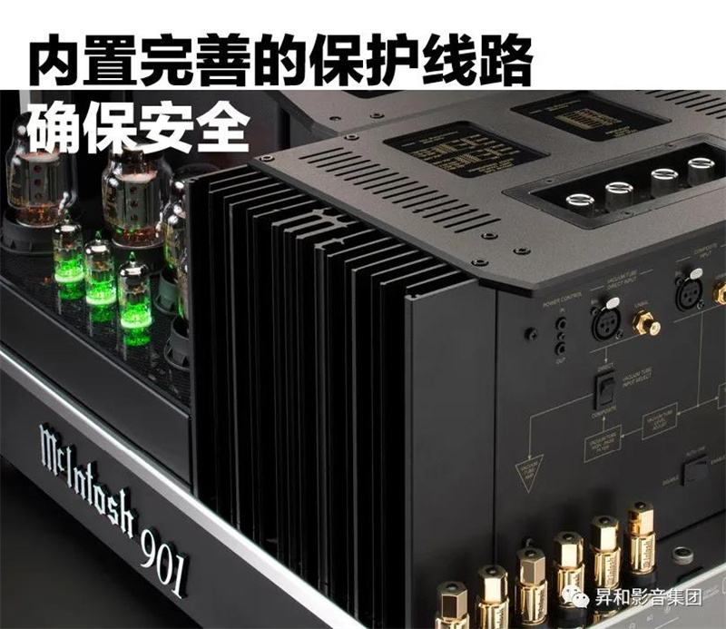

MC901里面有多重保护线路,正常使用绝对安全。第一种是Sentry Monitor,一旦输出端短路、错误的阻抗搭配或真空管损坏,就会自动把功放关掉,真空管功放的三只小管子会发出红光。第二种是Power Guard,可以动态调节输入电平,避免输出过大而让音乐信号产生削峰。第三种是Power Guard Screen Grid,持续监控KT88功率管帘栅级电流,如果电流过大会自动降低输入电平避免KT88损坏。MC901机箱后段左右两侧各有一块散热片(散热片中段叶片截面是麦景图商标的Mc字样),此处就是晶体管放大部分。

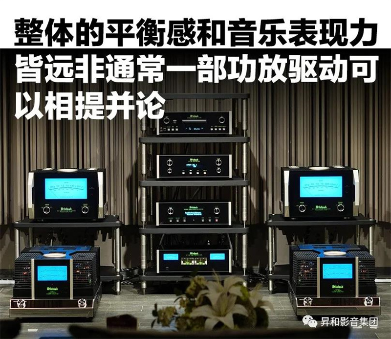

当把两部功放的音量调整到适当的平衡感之后,音响的瞬态反应变快了,空间感与音场变大了,层次感远近分明,定位感很清楚,声音细节也多起来了,呈现在眼前的是豁然开朗的景象。音色甜美的真空管功放推中高音,用力气大的晶体管功放推低音,都属于窄频放大的范畴,可最大程度上发挥各类放大元件的各自特性,发挥音箱的最佳潜力。无论人声与小提琴声的温暖音质,以及低音收放自如的控制力与速度感,整体的平衡感和音乐表现力皆远非通常一部功放驱动可以相提并论。
