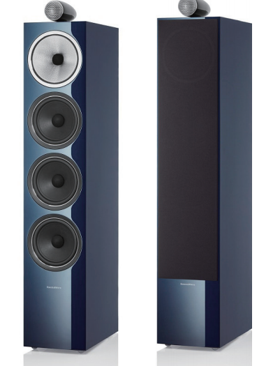

午夜蓝色是Bowers & Wilkins 702签名版和705签名版两个型号新增的颜色版本。话说回来,702和705在700系列里面是挺特别的两款型号,它们俩的高音单元部分跟800系列一样外置在音箱外部,由一个软性部件连接,而且也只有它们俩有签名版本。因此 702和705的地位跟其他型号真的不太一样。

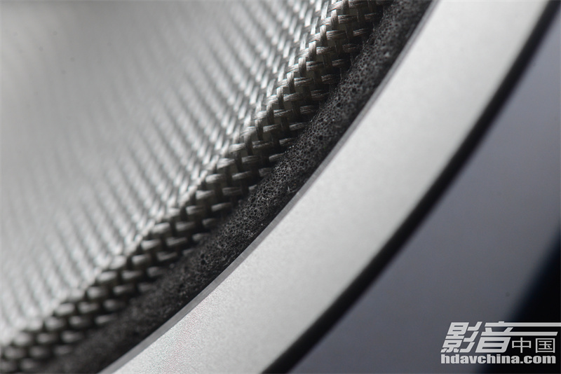

在去年8月份的时候,我评论了705签名版书架音箱,而这次听的型号就是702签名版音箱,是一款三路五单元的落地音箱。高音单元部分是一样的分离式设计,同样采用碳膜半球形高音单元。702签名版的中音单元是Continuum音盆中音单元,这个单元虽然和805 D3/D4一样使用Continuum音盆,但实际上并不是同款,805 D3/D4签名版书架音箱那只是中低音单元,而702签名版那只是中音单元,仅仅负责中频回放,仅从外部观察可以明显地看到它们俩的折边是不同的。805 D3/D4是橡皮边,702签名版是泡沫边。
702签名版的Continuum音盆中音单元为泡沫边

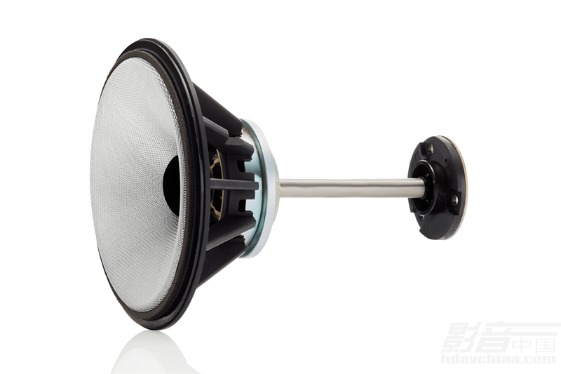

另外,702签名版在中音单元部分使用了退耦结构,这种耦合结构的设计也是从800系列上面直接拿过来的。其做法就是在低音单元的背部接一条连杆,一直往后延伸,然后再连接一个弹簧,弹簧与音箱背部相连。那么中音单元多余的振动就经过这个装置传到弹簧,让弹簧的弹性给卸掉,目的就是让中音更清晰和干净。
702签名版的中音部分还使用了退耦结构,这种设计源自于800系列

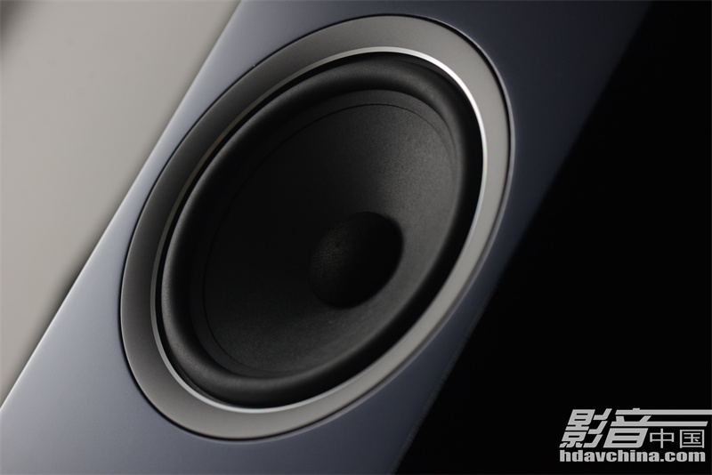

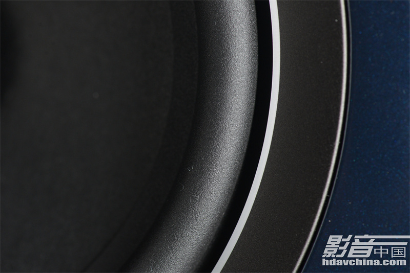

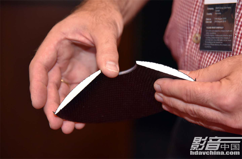

在低音重播方面,702签名版一口气地给配置了3只165mm口径的低音单元,这个低音单元的音盆部分使用了Aerofoil(翼弦型)音盆。什么是翼弦型音盆?如果从音盆的横切面就可以看得清清楚楚了,就是飞机机翼的形状。这种音盆形状同样来自800系列,从内部到外部,音盆的厚度都是不一样的,而且音盆的背部是圆弧型的,B&W把低音音盆设计成这种形状的目的在于,能够降低低音单元在前后运动过程当中所产生的形变。

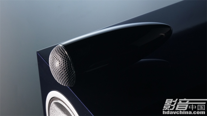

702签名版的高音单元与箱体部分是分离的

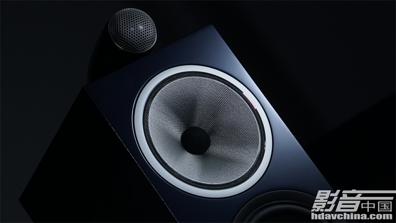

705签名版所用的Aerofoil(翼弦型)音盆材料采用的是纸盆,中间以是EPS(聚苯乙烯泡沫)填充,而且也能保证音盆的轻量化,灵敏度高,对放大器来说也好推!
Aerofoil(翼弦型)音盆横切面,该图为800 D3/800 D4系列上面使用的音盆结构,705签名版也采用这种音盆结构,但材料不同

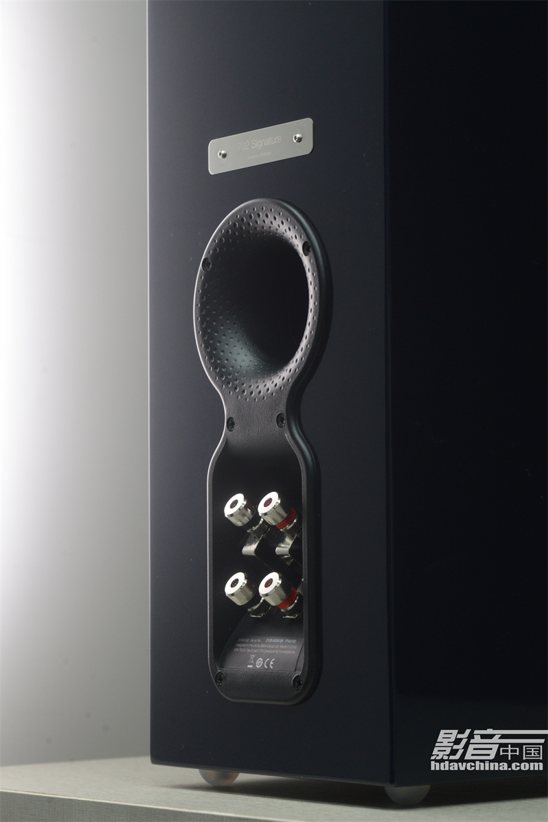

702签名版的倒相孔开口设置在背部
