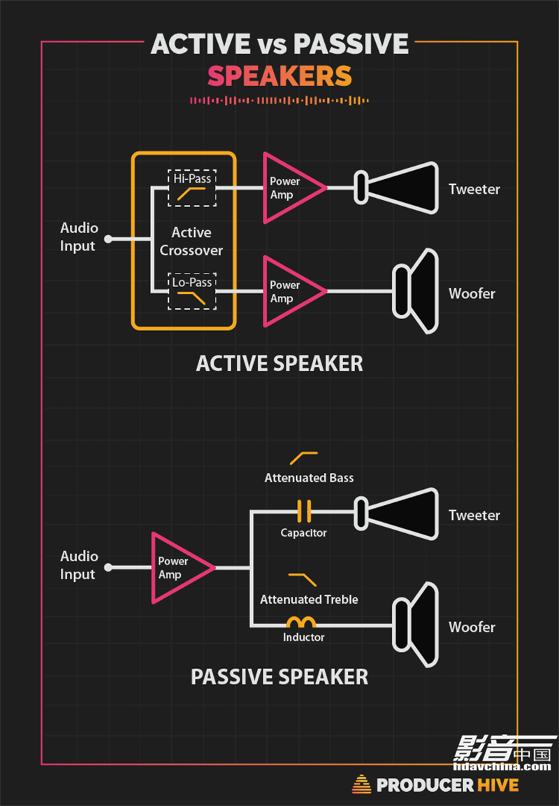

无源,还是有源
无源音箱可玩性高,可以更换功放以及喇叭线来改善音箱的重播效果。
有源音箱(特指有源一体化音箱)使用方便,尽管解决了功放与音箱的搭配,但不能更换功放,而且内置功放也因为箱体限制,所以厂家往往不会使用性能很好的功放。
对于有源一体化音箱,也要根据音箱本身的设计而有不同的连接方式。
第一, 模拟电子分频器/功放+音箱。这类有源音箱只需要给它连接一个前级/音量控制器和播放机即可。
第二,数字有源一体化音箱,这类设计通常包含两种架构。
1.DAC+模拟电子分频器/功放+音箱。这种设计我还是建议使用它的模拟输入,因为基本上内置DAC的性能都不怎么样。
2.数字修正/分频+DAC+音箱。这种设计的目的用于连接数字调音台、专业声卡,使用数字方式连接才是正确的打开方式。例如,JBL LSR708P,DynaudioPro AIR系列。尽管有些产品也提供模拟输入方式,但这只是一种妥协,因为模拟信号要先经过一次A/D转换,而且很负责地告诉大家,内置A/D转换器的性能都不好。
