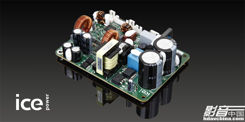

功放来自丹麦ICEpower,通过采用忠实放大输入信号的HCOM方式和MECC反馈回路,将高分辨率讯源的精细原声作为高品质的扬声器信号输出。具备40W×2(4Ω负载)的输出,高效率设计令电路产生的热量更少,而且省却了冷却风扇,保证聆听时的低噪音。

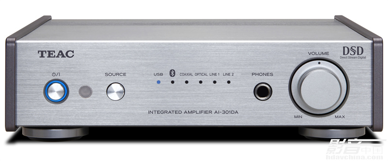

AI-301DA-Z选用铝制面板和电机驱动型音量旋钮,金属制成的坚固底盘具有出色的减振性能,同时将振动对音质的影响降至最低。

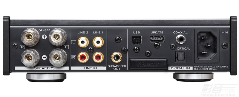

后背包括两组RCA输入,光纤、同轴和USB数字输入各1组,信号输出则有Subwoofer Out,便于接驳外置超低音来实现2.1声道的还原。此外还有一对音箱输出,兼容的音箱阻抗为4~8Ω。
※ 文中图片源自TEAC日本官网,该官网上暂以旧款AI-301DA的图片替代使用,因此本文中相关图片暂时仍系AI-301DA的。
