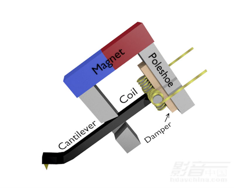

文中图3.jpg提高MC唱头音质是安装变压器好还是前置放大器好?
相比较而言,由于变压器会涉及到高导磁合金,或电流极小的变压器铁芯的复合磁化等磁效应问题,而且一个好的变压器还需要一个好的接地系统和一个很好的保护措施,来防止放大器辐射的杂散磁场带来的干扰,技术上的要求颇高,因而首选自然总是MC前置放大器这样的电子输入设备,尽管在一些强高频干扰的情况下,安装变压器会有所帮助。何况带宽远超20Hz-20kHz的前置放大器在音频频率范围内完全能产生颇好的听感效果。只不过费用支出似乎要更多点。
