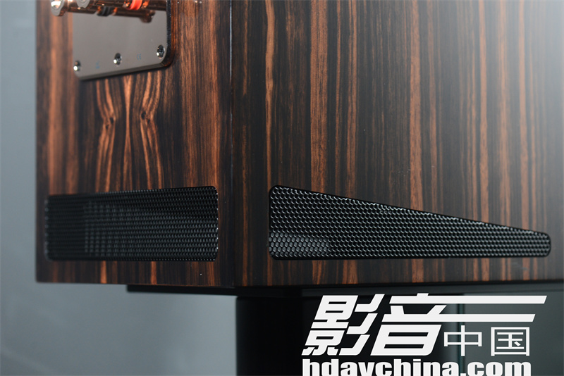

S5m是倒相式设计的,倒相孔出口在音箱底部,与我上期评论的Krix“向日葵”书架音箱一样,不过PerListen Audio就加上栅格挡板,视觉上会显得顺眼多了

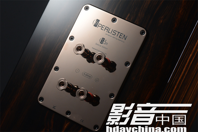

S5m的接线部分是双线分音设计

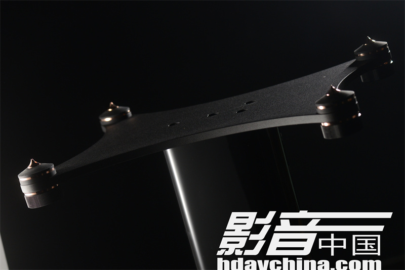

S5m的脚架通过螺丝将音箱连接在一起形成一个整体
