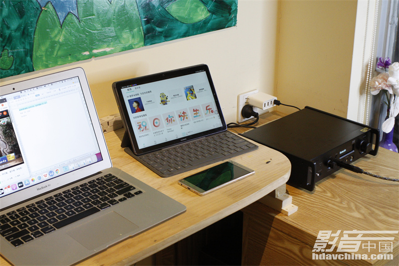

这是我家的小办公间,UD-505-X就摆放在我右手面的柜子上,我发现把它挺合适的,而且操作起来也方便。UD-505-X是TEAC UD-505系列里面的第三代产品了。在外观上跟第一代没任何变化,机身上的型号依旧是UD-505。因此,当我看到实物的时候还以为代理商发错了,但代理商坚称是UD-505-X。后来我打开电源,显示屏显示“UD-505-X”后才确定这是最新款。

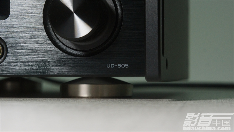

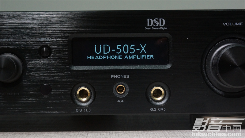

机身上的标识依旧是“UD-505”(上图),而辨别方式就是开机后屏幕所显示的信息(下图)

UD-505-X面向的消费群体是耳机党,所以在耳机接口和连接方式都能满足耳机党的要求。其中,平衡连接方式可以直接使用4.4mm的Pentaconn接口,或者同时使用两个6.3mm大三芯接口,至于连接线方面可以买现成的,也可以自己改线,我相信这对于耳机党来说并不难实现。至于单端连接方式就是使用单个6.3mm大三芯接口。

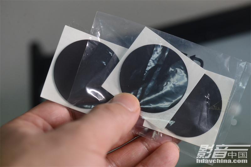

UD-505-X随机附送三个棉垫是粘贴在底座上的,因为UD-505-X的底座是金属,且非常光滑,粘上棉垫一方面避免叠起摆放时刮花机箱,另一方面也能起到防滑作用

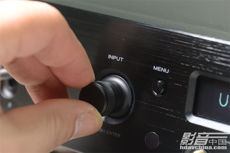

在操作上,UD-505-X需要“Menu”和“Input”配合才能设定其参数的

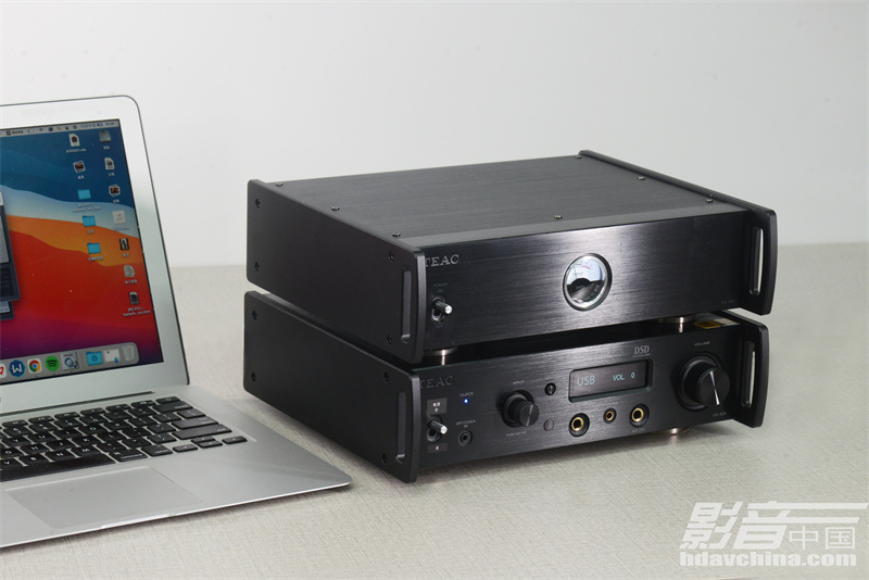

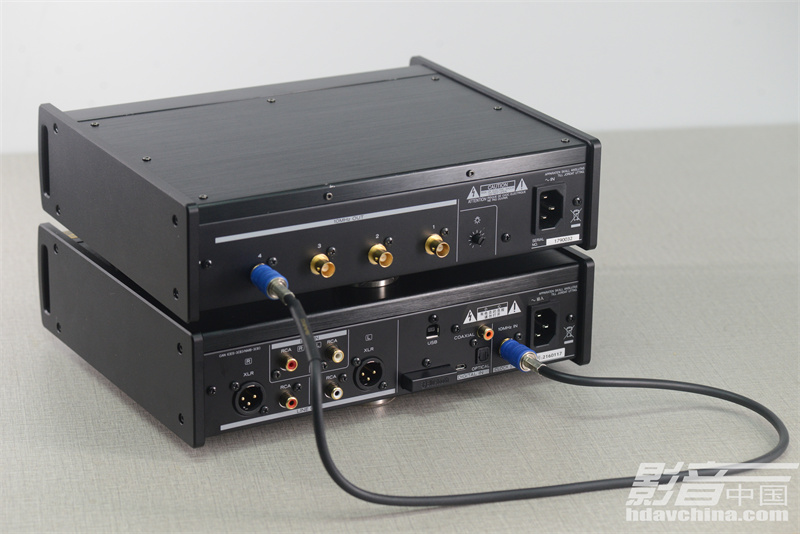

两台机通过一条50欧姆阻抗的BNC接头同轴电缆进行连接

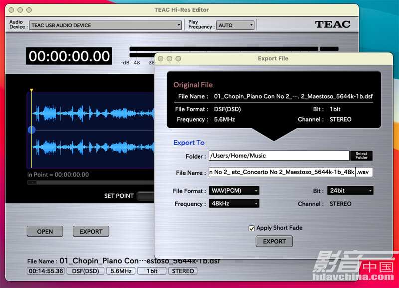

TEAC除了提供Bulk Pet,还分别带有了TEAC HR Audio Player和TEAC Hi-Res Editor两款免费软件。前者不用再介绍了,那是播放软件,后者是音乐编辑软件,不但能播放音乐,还能编辑音乐及格式转换。TEAC推出这个软件的目的是让用户以简单快捷方式更改音乐文档格式和文件体积,然后放到便携播放机、手机或平板里播放,甚至截取一段你喜欢的音乐部分作为铃声。例如,我把一段时间长度14多分钟的“肖邦第二钢琴协奏曲第一乐章”的DSD文档转为16bit/44.1kHz WAV,容量从1.26GB缩小到167.8MB,大大地缩小体积,那就适合放到华为M6平板的内存里了。
TEAC Hi-Res Editor可让用户快速地编辑音乐文档,可以从音乐中任意截取一部分,也可以在PCM、DSD两者之间随意转换

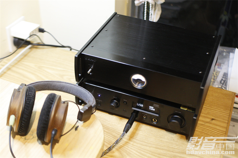

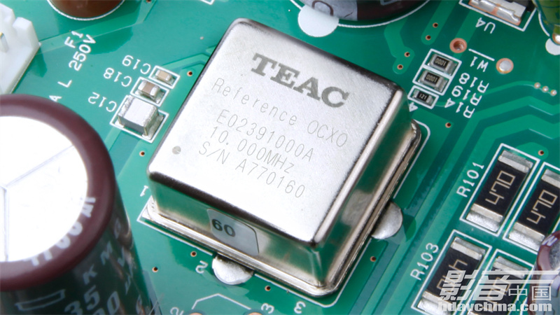

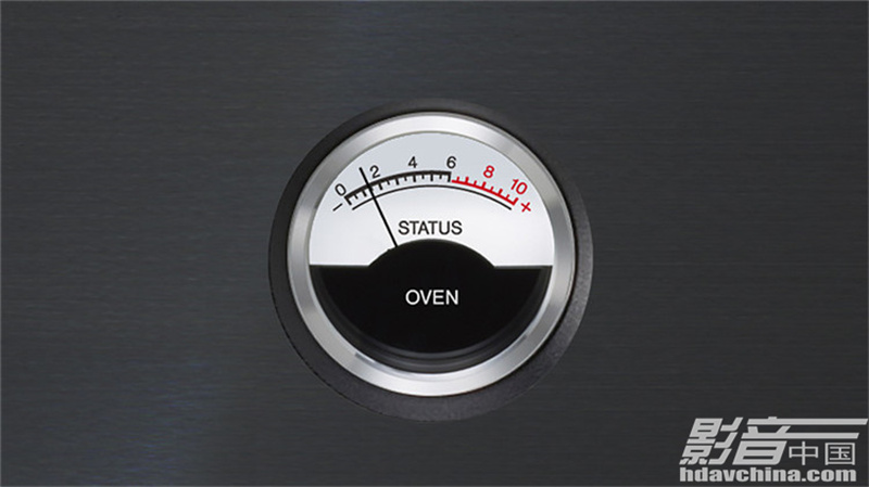

CG-10M-A里面使用1只10MHz频率恒温控制晶体振荡器(上图),当开机时,面板的指针会跳到红色区域,此时晶振正处于加温状态,当指针指向黑色区域并稳定下来之后就处于恒温状态,此时才进入稳定状态(下图)
这次跟UD-505-X一同拿过来的还有CG-10M-A外置时钟发生器。CG-10M-A是以升级设备的角色出现在TEAC的产品线上,适用于UD-505/NT-505全系列和UD-701N。需要注意的是,CG-10M-A只对USB音频部分有效,而且CG-10M-A内部用的是恒温控制晶体振荡器,因此需要预热时间。TEAC给出的使用指南是运行2分钟达到稳定,10分钟才进入最佳状态。而我的使用方式就是常开不关机(家里没人的情况下除外)。对于连接线,需要使用阻抗为50欧姆的BNC接头同轴电缆来连接。
