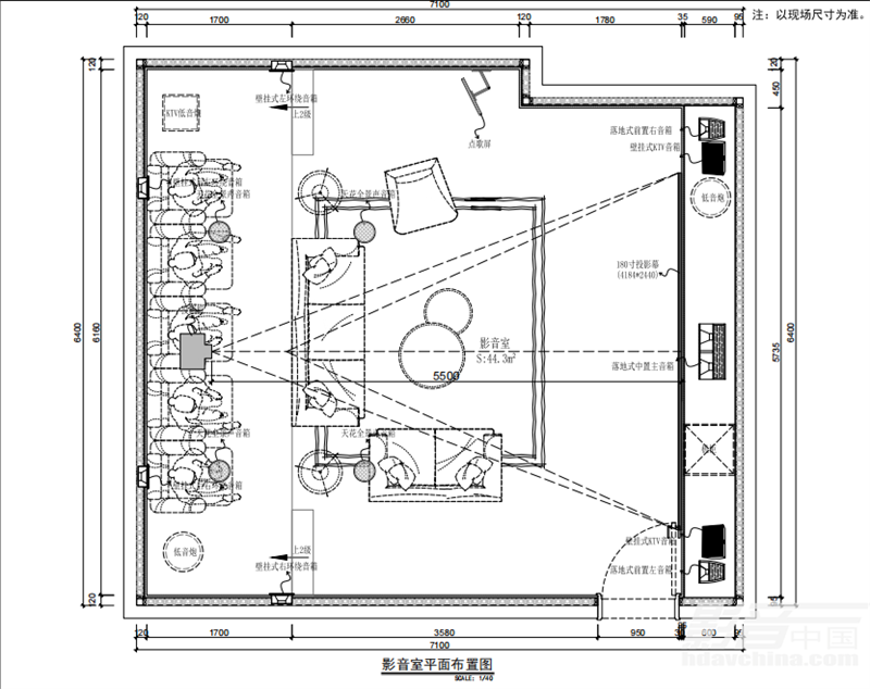

空间信息:7100×6400mm,层高约3200mm。

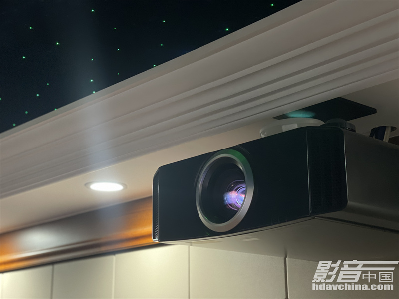

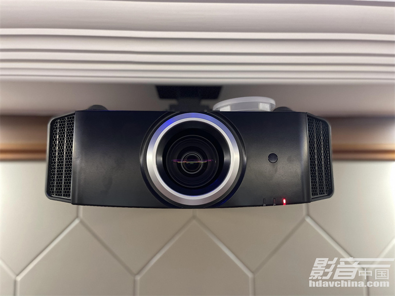

投影机:JVC DLA-X618BC

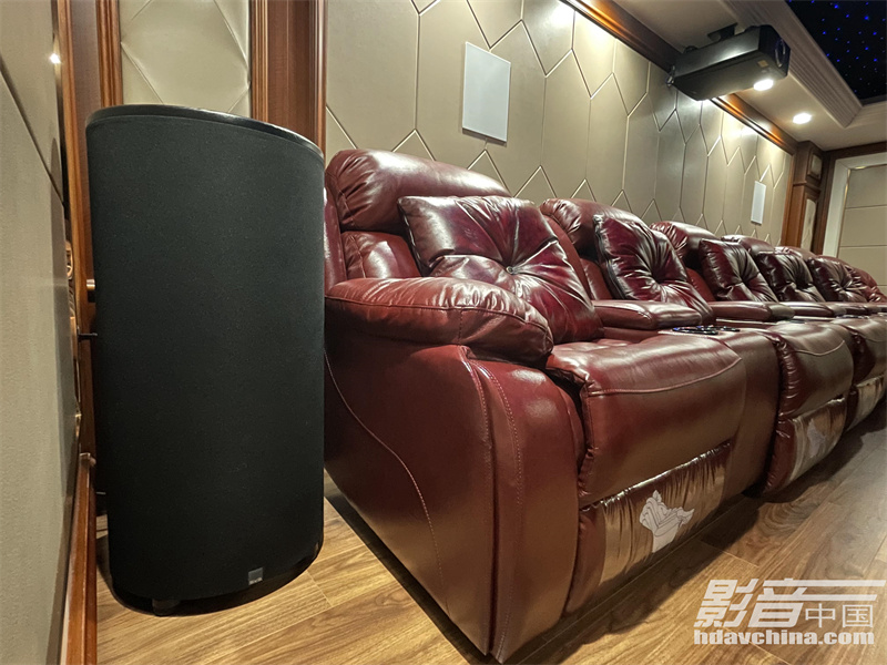

低音炮2:SVS PC2000

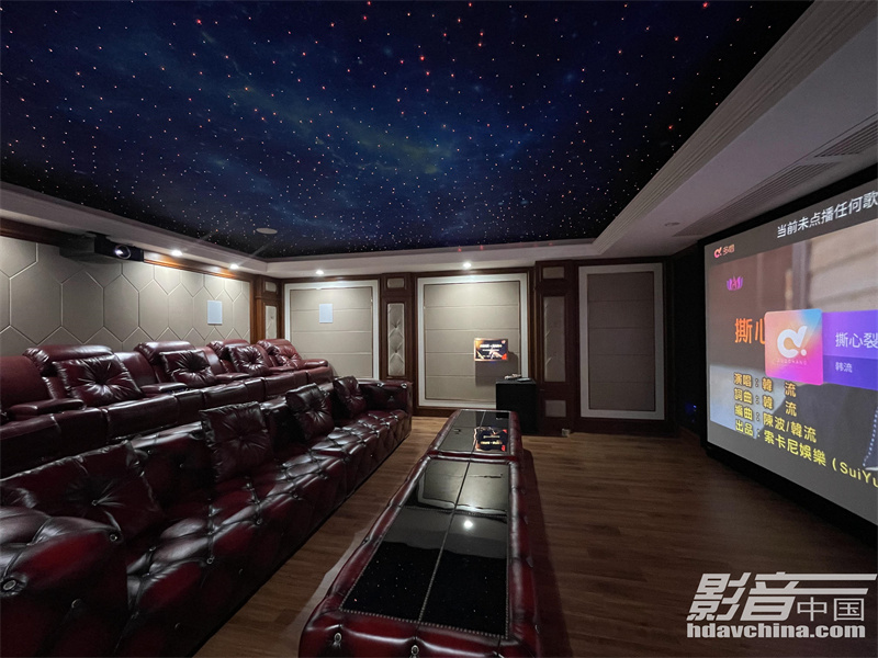

业主想打造的影音室,是除了日常休闲聚会用途,还能在商务接待中使用到,因此座位会预留较多。

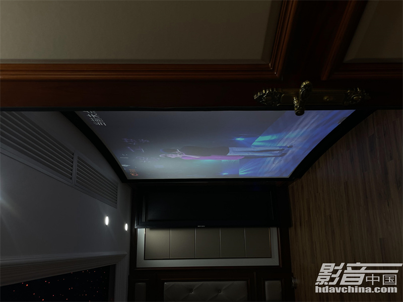

室内层高3.6米,于是就设计了上下两级阶梯,做一个视野错位,令后排的人士不受前排遮挡。业主对设备品牌和品质上会有一定要求,例如JVC投影机,属于高端家庭影院投影机的标杆,即使在光害恶劣的环境,也能实现高清4K影像,加上180英寸弧形巨幕的设计,令这个室达到沉浸式的视觉享受,在座每一位观众都在房间的任意位置随心观影。

影院配置为7.2.2声道,主箱是JBL STUDIO 580,低音炮是JBL 12寸的前置低音炮,后置放一只顶级低音炮SVSound,低频饱满,爆发力十足。环绕用四只STUDIO 2系列的入墙式音箱28iw,8寸的中低音单元,声场丰富,环绕感十足,搭配室内设计的布饰面板,做到隐藏式效果。

业主家装设计以木质为主,所以影音室会根据整体风格设计。虽然设备较多,像主音箱和KTV音箱都并非嵌入式设备,但在设计时考虑到视觉美观,所以在前墙用了600mm空间,把音箱和设备主机都隐藏在里面。真正做到了“深藏不漏”,声音却“霸气侧漏”。

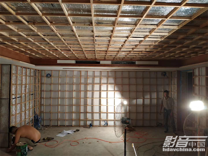

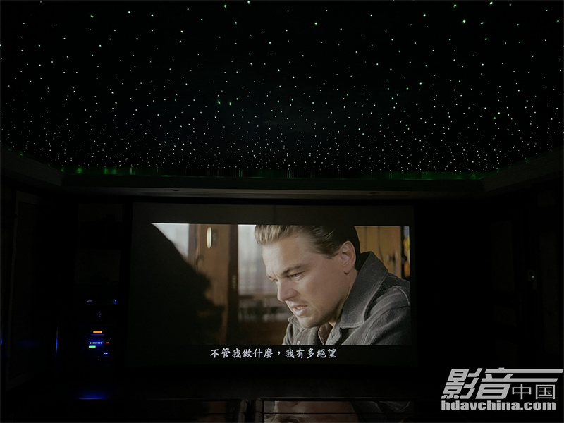

声学处理方面,由于楼上是客厅,所以房间均铺设金属隔音毡,而且用木结构龙骨内嵌吸音棉作为声学基础材料。另外,还为业主把星空搬到家里来了,既温馨又浪漫,有星河为伴来品味生活,难道这不是最好的休闲方式吗?
