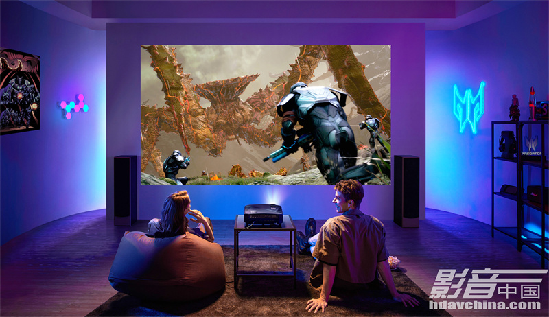

刷新率
不知道从什么时候开始,投影机刷新率的存在感显著增强,有时甚至和分辨率等参数并驾齐驱。在运用了新一代芯片之后,有些投影机的画面分辨率为4K时,最高可支持60Hz刷新率,在1080P模式下,刷新率可飙升至240Hz,同时延迟时间能降至4.2ms。有些投影机开始支持VRR可变刷新率技术,在连接主机时支持120Hz刷新率,连接PC时,刷新率可升至240Hz(1080p模式),让游戏操控变得更加流畅。喜欢玩游戏的朋友,可以特别关注这一类强调游戏和电竞属性的投影机。
