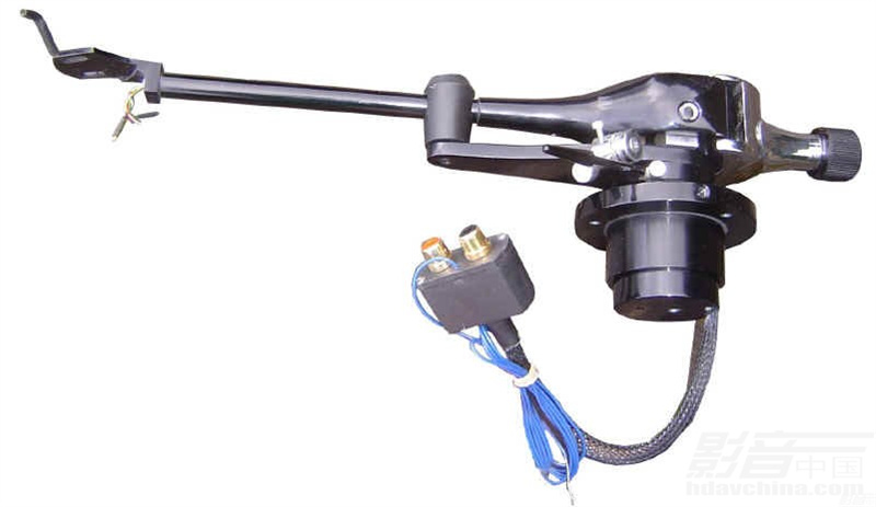

音臂线缆与连接器更换后声音会有改善吗?
音臂线缆(简称“臂线”)与连接器的好坏对声音是有影响的,换上质量优异的臂线与连接器,声音听感效果无疑会有改善。即使是昂贵的音臂,通常也可以通过臂线与连接器的更换进一步提高音臂性能,使声音更加杰出。作为音臂与唱头连接的线缆,非常好的屏蔽与非常灵活的平衡性是必须的。良好屏蔽的可取之处是可以避免循迹中的拾音受到电磁和射频干扰,从而使音乐声听感异常。而平衡的高灵活性的可取之处则在于能有效抑制沿臂线从外部唱机转盘传输给音臂支架和唱头的机械振动,否则,唱片重放会受到机械噪音干扰而使音源的音质大打折扣。
多年来,已有不少发烧友们通过臂线与连接器的更新,极大地改善了音质。臂线与连接器两相比较,前者的优劣对声音的影响更明显。为了使臂线与连接器的更换效果如愿以偿,需要了解与知晓下列几个方面:
第一,臂线的导体、电介质、终端连接器,以及其几何结构等要素中的每一个都会影响臂线的声波特性。臂线所用导体通常以铜材居多,它们的纯度与结构对声音输出的好坏有影响。时有采用的银线似乎能增加透明度,有时效果还很显著。劣质的臂线,或连接器会使声场的透明度降低,低音响应变慢,音高清晰度缺乏。优质的唱头与音臂连接臂线和音臂插座到前置放大器的连接线缆一旦做到灵活而平衡,除最大限度减少相关部件运动阻力和减少摩擦外,还将有利于刺耳声的消除,及使唱片音源固有的空间感得到有效改善。
第二,臂线导体周围的绝缘介质材料同样会对声音产生影响,相同的导体和几何形状却因采用不同的介质材料,而使声音有显著差别。较便宜的臂线和连接器使用塑料或聚氯乙烯作为介质,更好的臂线使用聚乙烯,最好的臂线是由聚丙烯甚至特氟隆电介质制成的。
第三,作为音臂终端的连接插头最常见的是RCA插头,通常,大多数高质量的RCA插头是铜质的,为了增加硬度会混合一些黄铜,这种合金插头为防氧化会先镀镍,然后镀金。而有一些RCA插头会在黄铜上直接镀上金、银或铑。值得注意的是,与插孔之间应有很大的表面接触,并且它们之间有很高的接触压力。否则,因接触不良而会导致要么音乐时断时续;要么干脆全然无音。
第四,臂线或外连线缆的导体芯线在结构上排列而成的几何形状甚至比导体材料和类型更重要,它们成型方式的不一样会造成声音输出结果的不同。目前有两种排列方式,一种是几股单线缠绕绞合成型,另一种是彼此平行而过。绞合线缆会大大降低线缆的电容和电感,从理论角度看这通常被认为是一件好事,它会使中音前移,低音紧致。如若单股线未经绞合,那效果恰恰相反,低音部会更松弛,音符淡出的时间也更长。而扁平线缆的优点则在于较薄的厚度和小巧的体积使得空间大大节省,同时具有更好的可靠性与更快的信号速度,以及因内部平行导体平均分担任何应力和负载,从而使线缆更加坚固和寿命更长。讲这些是为喜好DIY的人在更换臂线,或外连线缆时务必在权衡细节的平滑度和分辨率之间力求通过匹配更合适的线缆来纠正系统的不平衡。

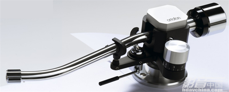

如何保持循迹中音臂的平衡
与振动一样,音臂的平衡在自始至终的循迹中也需要很好对待和精细处理,否则,声音性能将因音臂运行的不平衡而受到严重影响,即使唱机其他部件和结构均无瑕疵也无济于事,挽救不了最后输出的声音的品质下降,使音乐欣赏效果不尽人意。
根据给予针压的方式的不同主要分为静态平衡与动态平衡两种,所谓静态平衡是指借着音臂尾端一个通过旋转可改变位置的平衡锤(也称配重)来同时实施平衡与施加针压的平衡方式;而纯粹以弹簧或磁力来对针尖施加压力的方式称为动态平衡,其针压是通过改变音臂两端的受力来实现的。尽管静态平衡当音臂遇上翘曲不平的唱片而上下跳动时,其针压会随时不断改变,然而,结构简单、价格便宜,以及针压施加自然稳定是其优点;而动态平衡音臂的优点是平衡锤物理特性几乎不变,调整容易,针压不会因为唱片的翘曲不平而变化,不足是精确性与持久性不够理想,加上用弹簧或磁力,免不了有老化或者退磁导致针压出现偏差的问题。综合利弊,一种静动兼而有之的合并式半动态平衡方式方案应运而生,调整时先通过平衡锤使音臂二端获得静态平衡,然後借助更精密的弹簧或磁力将适当的针压附加在针尖上。

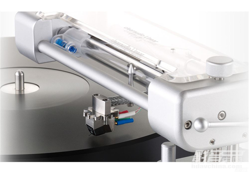

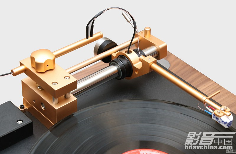

气浮音臂又是怎么回事?
在平移行进循迹的正切臂家族中,气浮式轴承臂是新成员。在该类音臂轴套与滑轨组成的循迹支撑结构中,由气泵送出的空气通过轴套中的小孔进入轴承,并沿着间隙流动,两者之间形成的气垫(也称气膜)实现了轴承近零摩擦的无接触设计目标。
气浮轴承臂(简称“气浮臂”)大致分为两类:第一类是高压型气浮臂(以美国Eminent-Technology公司和斯洛文尼亚Kuzma公司产的音臂为代表),其气隙非常之小,产生的气垫仅几个分子厚,制造过程中需要精度非常高的高压泵来维持稀薄空气层。第二类是低压气浮臂,该类音臂的气隙相对较厚,似乎更像气垫,它不需要气泵提供多大的压力。
另辟蹊径开发的气浮臂能有一席之地,自有其与众不同的优点:一是由于没有机械接触,磨损程度降到了最低,确保了循迹误差比传统音臂低及循迹精准度始终保持稳定;二是可能发生的振动远低于传统音臂;三是能长期保持制造精度,减少了维修工作量;四是无接触旋转让使用寿命延长;五是气浮轴承不需要过精密旋转或匹配的油管;六是集平衡锤、轴承和唱头的臂管可以被优化为一个易于拆卸的独立单元。当然,存在的问题也难以避免:一是稳定的气压如何维持;二是气孔的干净怎样保持;三是高压气流使音臂产生不利振动咋办;四是滑轨的滑动过于灵敏使大动态音乐播放时容易发飘。好在这些问题都不太难解决。稳定的气压可以通过几个储气槽共同分担供气来实现;气孔干净不堵塞可以借助加装空气过滤装置克服;高压气流使音臂产生振动既可通过低压力、大气流来降低气流的冲击避免,也可借助加重音臂的质量来抵抗气流;滑轨的滑动过于灵敏可以借助阻尼油槽的増设来减小气浮臂水平方向的运动惯性,从而使音臂循迹更加平滑稳定。
