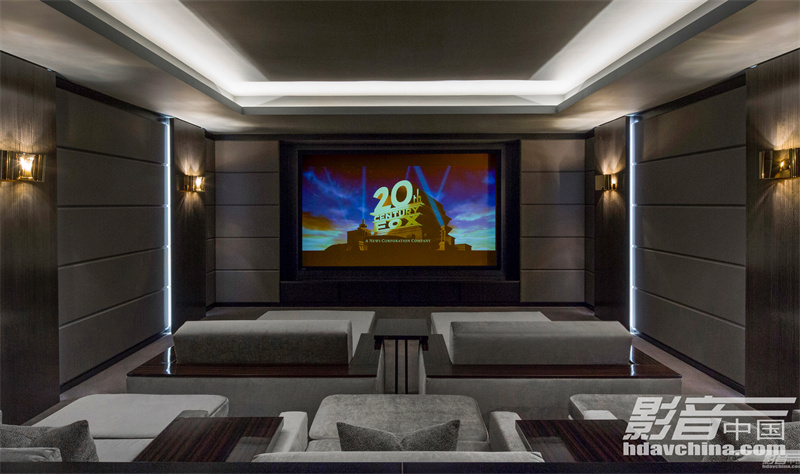

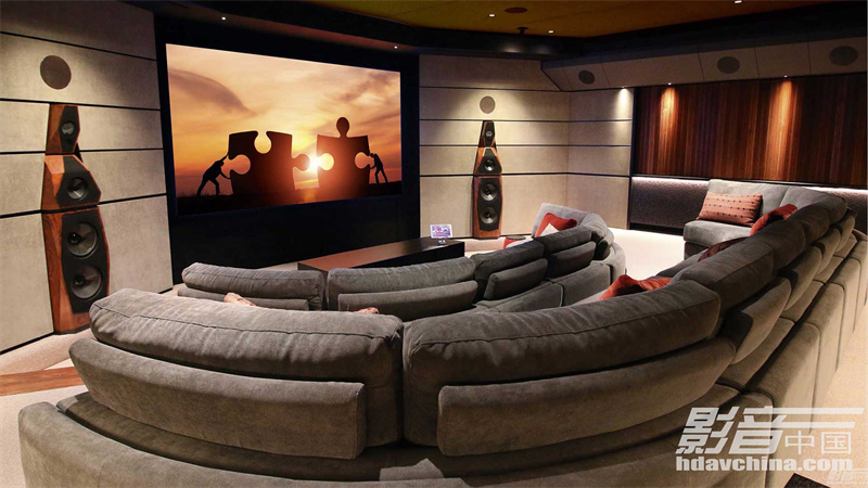

首先,在幕料选择上,我们就要考虑清楚是否要选择透声幕。透声幕顾名思义就是允许声音透射出来的幕布,也就是大家经常能够在电影院看到的投影幕类型,其优点是可以将音箱藏在幕布的后方。如果你准备打造一个独立的视听室,选择透声幕是一种更为理想的方案,可以让你在屏幕的后方更好地摆放前置三只主音箱,实现更准确的前方声场布局。透声幕的缺点也是显而易见的,幕布上多了许多孔洞,就会存在漏光的问题,也就是容易产生一定的光损耗,对投影机的亮度与环境的整体遮光有较高的要求,很难应用在环境光线复杂的客厅之中。

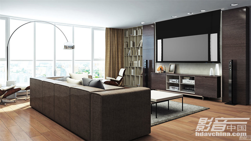

接下来,如果要选择非透声幕,可以选择的幕料种类也相当多,包括了常规的白幕、灰幕、回归型玻珠幕、抗光幕、高增益幕、金属幕等等。这些幕料主要是弥补环境光线的问题以及投影机亮度、色彩与对比度方面的不足。其中,白幕其实也就是表面上没有作太多处理的幕料,没有增益或者说增益只有1.0,表面属于常规的漫反射结构,可以忠实还原投影机的色彩,因此对投影机的性能与环境光线有相当高的要求。灰幕顾名思义也就是把幕布表面的颜色处理成浅灰色和深灰色,主要的作用是提高投影画面的对比度,增强画面的黑位表现,增加暗部细节的层次与细节,适合亮度较高,但黑位并不出众的投影机。回归型玻珠幕、抗光幕、高增益幕这类幕料其实都是强调如何增加画面的亮度,尤其是在透射150英寸以上的大画面以及观看HDR影片的时候,可以显著地提升整个画面的阳光感,当然这一类增强型的幕料会存在水平视角偏小的问题,如果你的观看位置较多的话,就要特别注意选择增益和视角相对平均的产品。另外,我们还需要留意这类幕料在安装位置方面的要求,像是回归型幕料,就有严格的投影机安装位置的要求。
