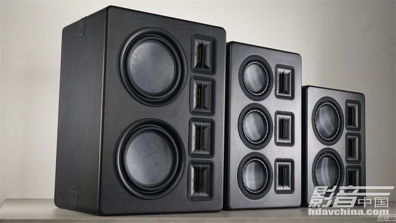

从左到右分别是928(900-MONLCR-8)、935(900-MONLCR-5)和926(900-MONLCR-6)

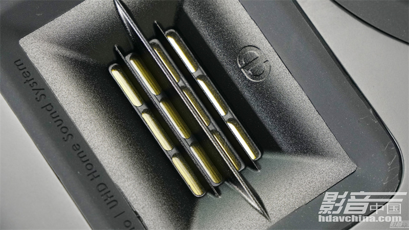

帝驰900系列的高音采用履带高音单元,其振膜重量仅30 mg,很轻,高音延伸可达50kHz,同时还有宽号角高音技术,提供横向和纵向的120度的扩散角度,让每个座位都获得一致效果

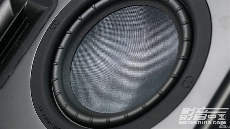

中低音单元Nomex&蜂窝&玻纤三层复合音盆,轻,且刚性高,而且折环部分有罗纹环绕设计,确保锥盆线性锥形运动,使低音更加紧凑,让失真更小,声音更准确

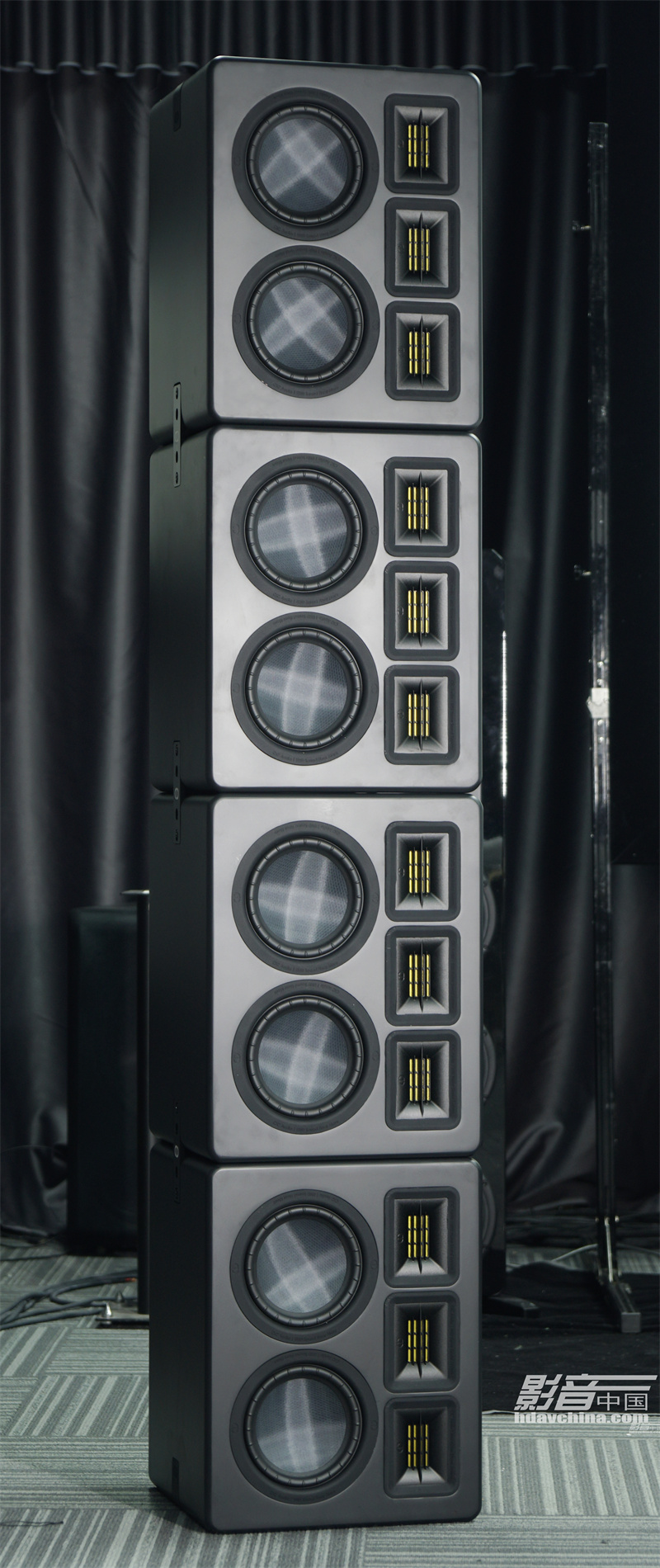

采用4只926主音箱组成线列阵音箱形式播放声音,气势磅礴,声场庞大,效果就是爽

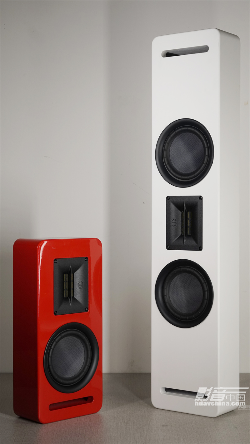

帝驰900系列两款挂墙主音箱,采用5.25寸低音单元,适合客厅影院,或者小空间环境的私人影院视听室使用,与926主箱配置了相同的履带高音和Nomex蜂巢结构&玻璃纤维中低音单元
928、935和926这三款主音箱,它们每一款都有很强的声压输出,通俗地说就是“都很爆”。当然,三款音箱因为箱体容积、喇叭单元配置上的差异,音色上会有些差异。例如,播放电影《阿拉丁》里面王子进城的一幕歌舞片段,大声压输出的时候,928的声音听起来明显要宽松自然,鼓声更为庞大,管乐的声音也显得宽松自然,总体的听感上会更稳,而935和926之间的差异就相对小些,再细听的话,主要在于中低音部分的差异,935来得快,而且紧凑,926就相对浑厚。

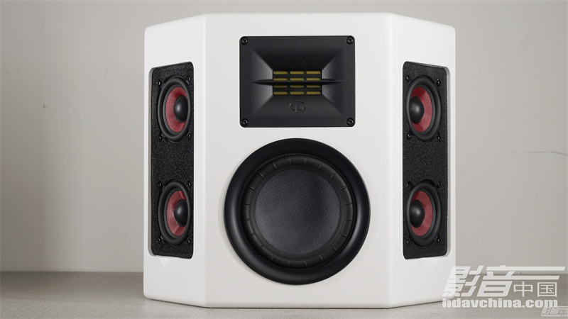

帝驰900系列环绕音箱,使用三向发声设计够营造出强烈的声音包围感和空间感

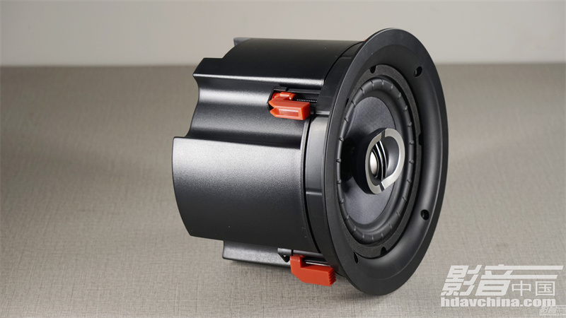

IC- 6吸顶式扬声器,适合搭建全景声家庭影院时的天空声道使用,采用900系列同样的低音单元设计,确保音色一致性

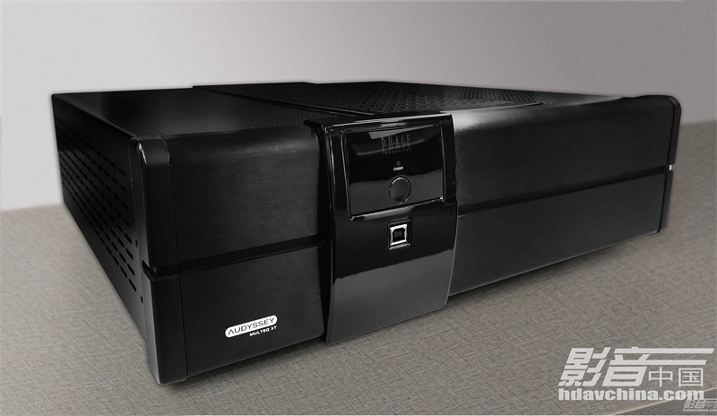

刚才说到参考配置方案里面配置了dARTS的DP4000 IA数字校准处理器,这对于希望进一步改善声音效果的客户来说是必须配置的设备。毕竟每个客户的房间不一样,也很难有声学环境完美的房间,特别是客厅影院用户,客厅环境要想独立视听室那样做大量声学处理不是一件现实的事情,那么数字校准处理器就能发挥很大的作用。
DP4000 IA提供了8路平衡输入,16路功放输出(每声道125W@8欧姆,250W@4欧姆),并内置电子分频器,每通道512段均衡调整以及数字延迟效果器。DP4000 IA使用了Audyssey MultEQ Pro商用专业版本校准程序,最多可以在房间里面设定32个不同的位置进行采样。这套校准系统与很多功放品牌内置的Audyssey校准系统是有本质不同的,采用了外部的电脑安装MultEQ Pro软件进行数据的采集和运算,相比于功放自身的运算能力更强,运算精度也高出很多,所以才能支持最多32个点位的综合运算,适合大空间和顶级发烧友。这套校准系统是Audyssey专为dARTS而定制开发的,2017年进行了全新升级,支持Bi-Amp双功放驱动,相当于每声道有1024段均衡调整能力。据介绍,目前IMAX影院也采用了这款软件。
dARTS(帝驰) DP4000 IA数字校准处理器,8路平衡输入,16通道输出,并内置电子分频器和Audyssey MultEQ Pro商用版本校准程序
之前听帝驰900系列就感觉到它的表现已经相当出色,但直到系统中加入DP4000 IA之后才知道效果还有改善的空间,而且改善是全方位的。例如,用《头号玩家》同样的片段来听,中低音明显地干净多了,而且低频往下有更多的延伸,量感上虽然有所减少,但结实有力,而且低频的清晰度更高,细节也变多了,还能很明显地感觉到低音往地面更深处钻的效果。而印象更为深刻的是音乐内容的播放。例如,播放《春之祭》片段里面的大鼓就非常考验整个系统的低音效果,DP4000 IA厉害之处就是能够让鼓声听起来更有质感,鼓皮振动的弱音细节都能够清晰地还原出来了。不仅如此,高频段也有明显地变化,既保留了清晰的细节,又能让听感变得柔顺,重新听《John Williams in Vienna》的第三段“Devil’s Dance”就会发现,小提琴的声音听起来的确顺畅得多了,特别是往高频部分的延伸变得平顺自然,乐队演奏的时候也能听得出整个声场的往后方延伸,因此声场的深度感更好了,左右的宽度也适当拉宽,声音的舞台感来得更强烈和稳重。

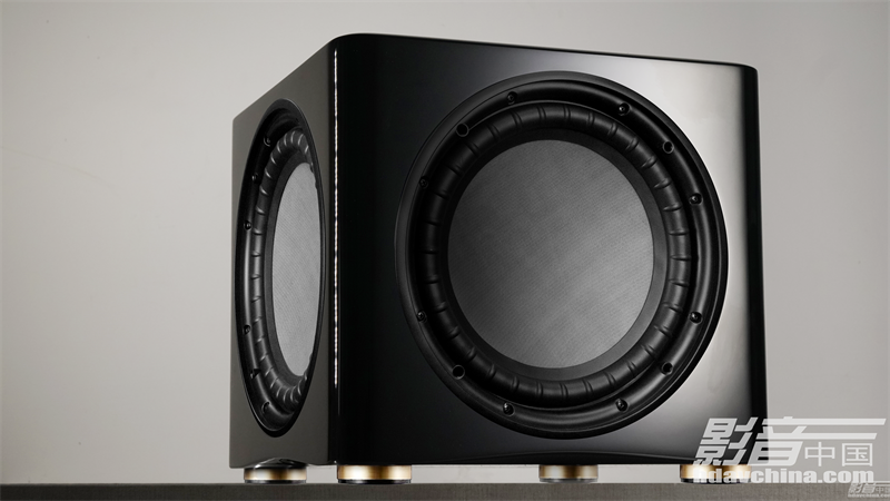

超低音使用TRP10-1200-BP,内置1200W功放,以10寸主动单元+双10寸被动辐射器设计,同时低音单元音盆材质与帝驰900系列一致,让音色匹配

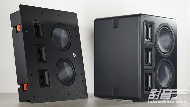

在试听过程当中,我还发现926监听款和嵌墙款的区分。监听款是配合支架,或者挂墙的方式安装的,而嵌墙款顾名思义就是面向嵌入式安装的。这两款音箱的喇叭单元是一样的,只是箱体容积的差异很大,嵌墙款的箱体容积要比监听款要小很多,此时我就提出疑问,两款产品的声音会不会有差异呢?
左为926嵌墙版,右为926监听版,两者之间的外形对比
我跟厂家沟通了一下之后才知道,原来926嵌墙款本身的设计上就有针对性的优化,目的是让声音与926监听款保持一致。而我也好奇之下要求试听,结果两者之间的声音差异真的很小,后来又尝试了926嵌墙款配合DP4000 IA做了一次校准后,我就发现两者之间的差异已经是听不出任何的区别了。所以,不管你外摆使用,还是希望把音箱做嵌入式安装都不同担心声音品质上的差异,你只需要做的只是根据你的实际要求来选择就足够了。

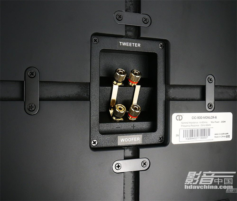

接线柱为双线分音设计,可双功放驱动

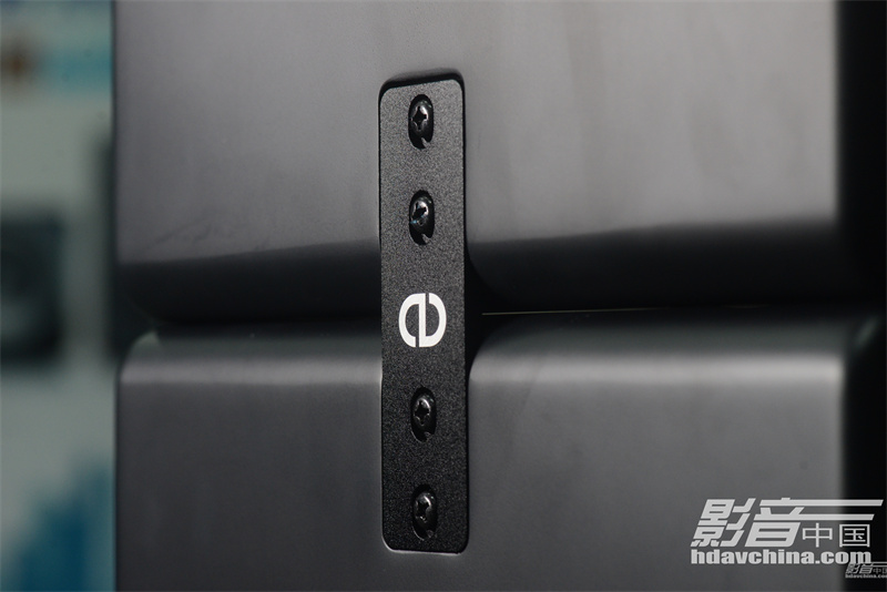

当使用多只音箱组成线列阵时可通过连接片将所有音箱连接起来
