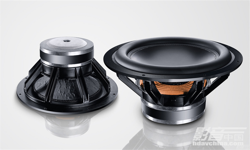

它内置12英寸的长冲程低音单元,采用坚固的MDF箱体,而且体积比绝大多数的12英寸低音炮都要小。
双层锥盆由经过特殊硬化及涂层处理的材料制成,并有高性能的70mm铝制音圈与170mm铁氧体磁铁系统保驾护航。
08.jpg超宽的折环采用了粘合加双线缝合的技术加固,再利用Klippel激光技术对单元整体结构进行了优化。

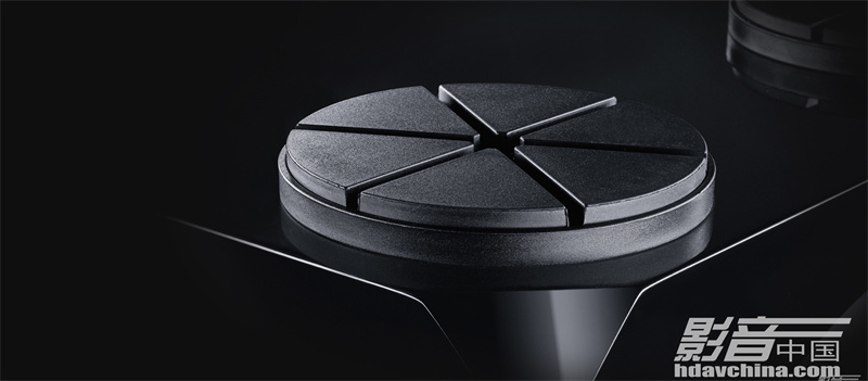

为了增强箱体的稳定性,CS 12还使用了特殊的防滑减震器(ESDs)作为脚垫,进一步减少大动态时箱体振动对低频的干扰。

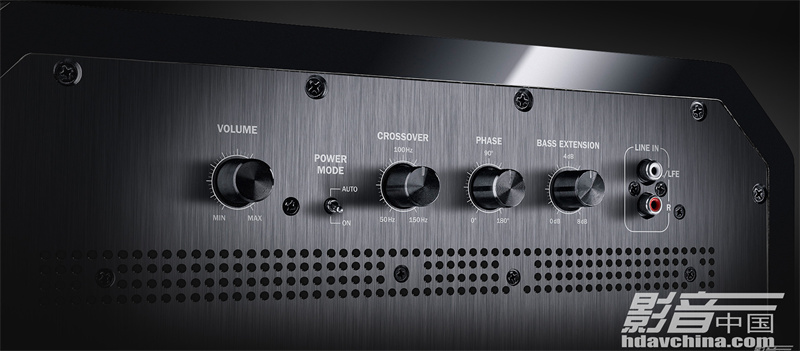

通过背面板的多组旋钮,用户可对音量、分频点和相位进行设置,其中BASS EXTENSION旋钮的作用在于调整35Hz中心频率的增益(可在0dB和+6dB之间调节)。这样一来,CS 12搭配Hi-Fi系统和家庭影院系统中都能得心应手。

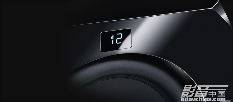

11.jpg另外值得一提的是,CS 12特别配置了一个大尺寸显示屏,用户可以清晰了解当前所设音量,避免误操作。

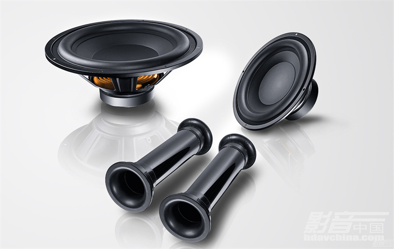

15.jpg两个放置在箱体前方的Airflex倒相孔,让Alpha RS 12输出的低频量感更充沛,同时保证通过的气流顺畅,降低气流引起的噪声,让低频听起来更清晰。

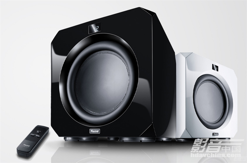

17.png放置在私人影院中的低音炮,通常选用低调的黑色箱体,但要是放置在客厅影院,会不会希望有更多样的配色,以搭配不同的家居装饰呢?考虑到这点,Omega CS 12提供黑白两种配色,Alpha RS 12和同系列、尺寸更小的RS8更有黑灰、摩卡和白色三种配色可选。
