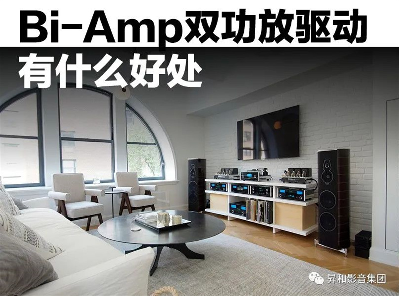

03.jpgBi-Amp双功放驱动有什么好处
大部分玩家的音响组合是用一台合并功放或者一套前后级功放来推动一对音箱的,毫无疑问,上篇文章介绍的优质桥接线替换音箱原配的接线柱并联桥接片,以及Bi-Wire双线分音连接的方式,虽然投入不大当已经在一定程度上改善了常规搭配中的一些短板弱项,可以令细节分析力更好、音质更细腻通透、音场更宽阔开放、音乐感更丰满自然。但显然这还不是音箱的极致状态,因为即使是双线分音,在技术上由于单一台功放工作在超高频到超低频的全频信号,因此也未能够最完美地解决低音单元负回输对控制力的影响,以及还存在对中高频调制的问题。如果可以彻底解决这个问题,那么声音的素质将会再提升一大截。

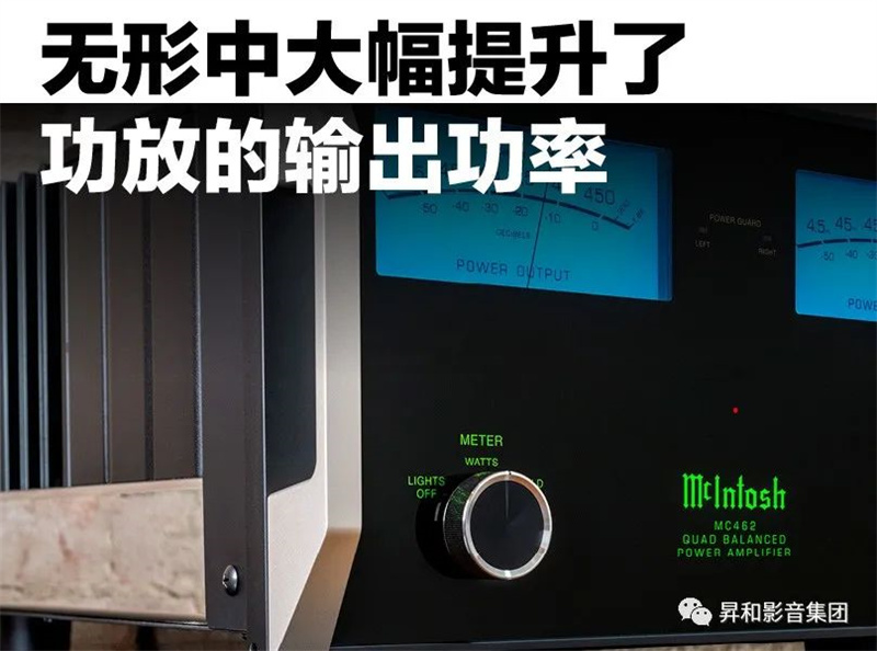

04.jpg另一方面,Bi-Amp双功放驱动的玩法,无形中大幅提升了功放的输出功率,因此能够更好地驱动和控制音箱。打个比喻,就好比跑车的引擎从V6 3.0T升级到W12 6.0T,毫无疑问,动力性能的提升直接反馈到加速和极限速度上,你才会体会到什么是游刃有余和畅快淋漓。

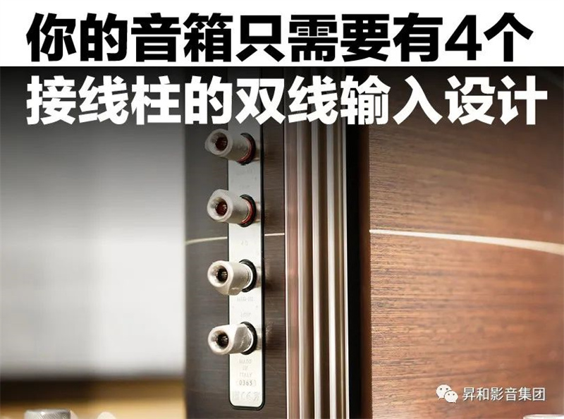

05.jpg当然,要玩Bi-Amp双功放驱动是有一定的前提条件的,比如你的音箱需要有4个接线柱的双线输入设计;另外,就是需要两对相同品牌相同导体材质的音箱线;以及,需要你的合并功放具有前级信号输出和后级信号输入,假如是前级的话,要具有两组前级信号输出。在具备这些条件下,我们鼓励你一定要尝试Bi-Amp双功放驱动的玩法,一旦听过这种组合的声音表现后,相信你是回不了头去听单功放的系统了。

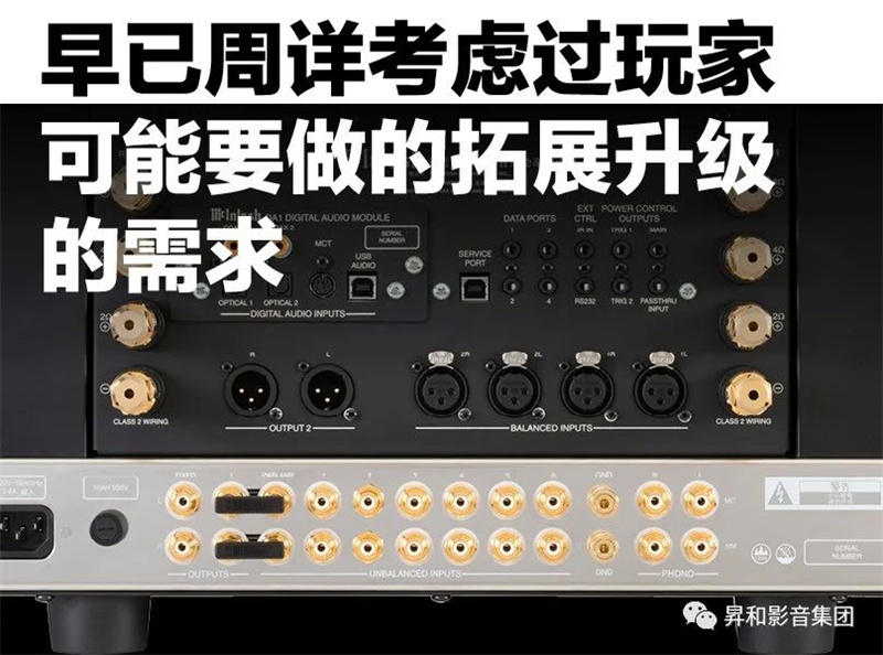

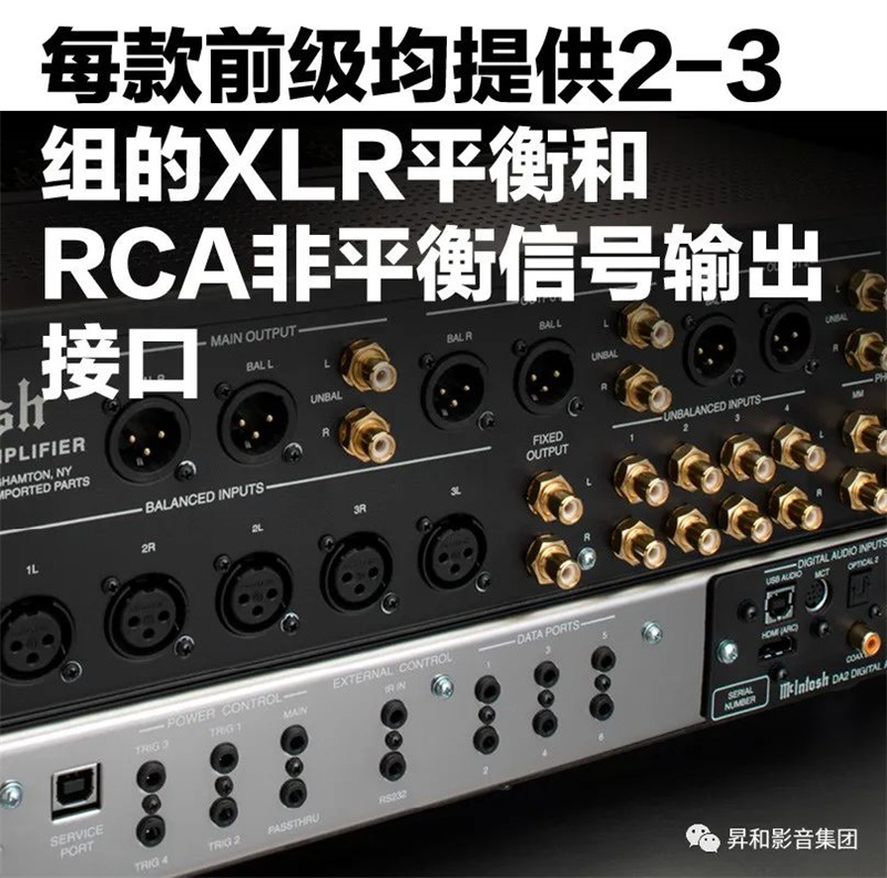

07.jpg高瞻远瞩的美国McIntosh麦景图在研发产品的时候,早已周详考虑过玩家可能要做的拓展升级的需求。因此,大部分型号的McIntosh麦景图合并功放在设计的时候就考虑到拓展性,均配备了Pre Output前级信号输出和Amp Input后级信号输入接口,让玩家可根据自己的需求和经济条件循序渐进升级器材提升系统的音乐表现力。而McIntosh麦景图的前级在输出接口方面做得更为极致,每款前级均提供2-3组的XLR平衡和RCA非平衡信号输出接口,可以非常便捷地连接多部后级功放。假如端子还不够用的话,McIntosh麦景图的每款后级功放除了常规的XLR平衡和RCA非平衡信号输入接口之外,还提供了XLR平衡和RCA非平衡信号输出接口,可供串联更多的后级或者超低音音箱,拓展能力可以说是无可匹敌的强大。

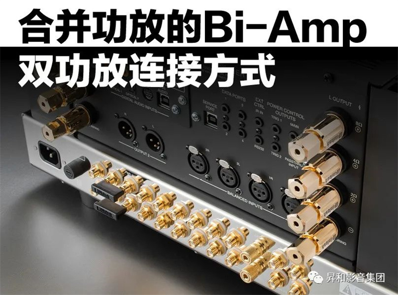

合并功放的Bi-Amp双功放连接方式

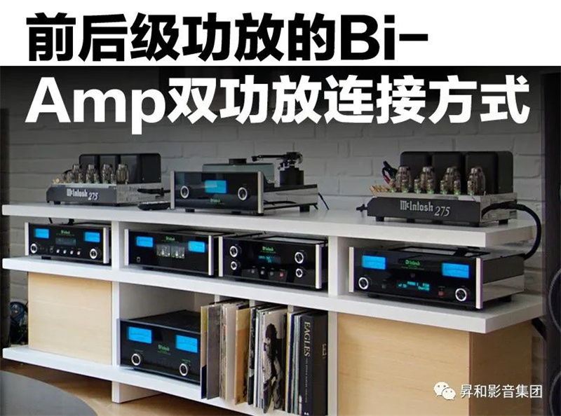

09.jpg在双线分音的基础上,更进一步的升级是Bi-Amp双功放驱动,这是基于合并功放已经有前级输出和后级输入端子,并且音箱有双线接线柱的基础上进行的终极玩法。同时,也是投入不算太高但改善幅度最可观、最具性价比的升级玩法。在原本一台McIntosh麦景图合并功放的前提下,只需添加一台后级功放(建议是相同品牌相同类型的型号),就可以将驱动力、音质水平、音场规模、动态等方面作大幅提升。既无需更换旧有的器材的同时,又能解决单功放时低音负回输对中高频的调制影响,音箱的高/中音音箱单元和低音音箱单元分别被两套功放驱动,从而彻底解决了高低频之间的互调失真、低音反电动势负回输对中/高音的音质劣化、以及接桥线等各因素对音质的影响,把整套系统的音质表现发挥得淋漓尽致,实属最合理又具性价比的投资。

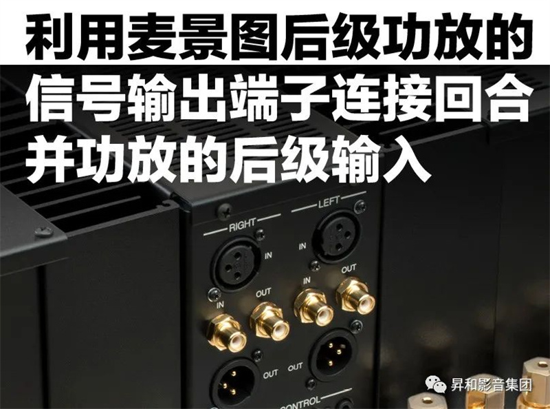

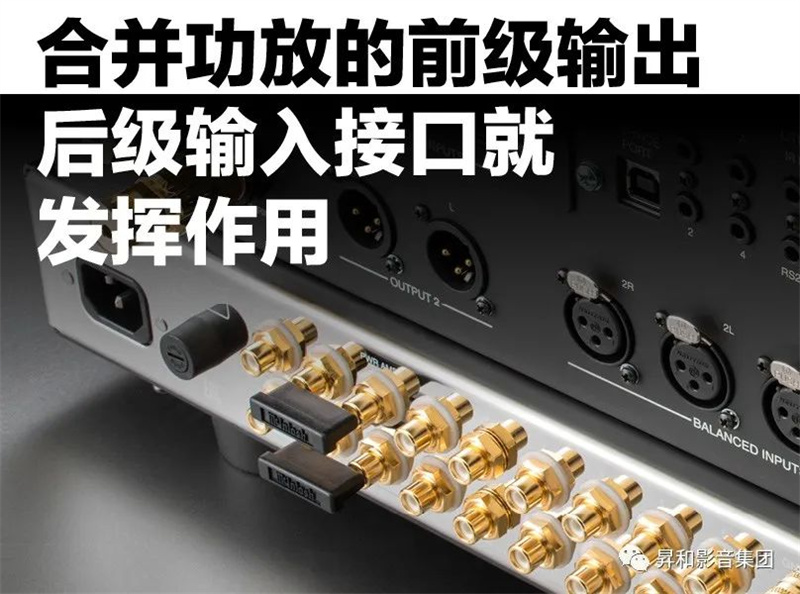

10.jpg那么如何连接两部功放呢?先说合并功放的拓展吧。此时McIntosh麦景图合并功放的Pre Output前级输出何Amp Input后级输入接口就发挥作用了,作为合并功放使用的时候,是通过一对跳桥来连接的,那么拔开这对跳桥后,合并功放就变身为一部高级前级或者一部高级后级功放。那么连接音箱的时候,利用合并功放自身的前级输出连接加购的后级功放,用于驱动音箱的中低音;同时,利用McIntosh麦景图后级功放的信号输出端子连接回合并功放的后级输入,即可以原本合并功放内的后级线路驱动音箱的中高音。这种接法相比Bi-Wire双线分音有更出色的音场规模感,动态和低频更提升到新的高度。
11.jpg02
前后级功放Bi-Amp双功放连接方式
12.jpg如果你原本就是McIntosh麦景图前后级功放的玩家,那么拓展连接的道理就清晰了,只需加购一台与原本一致的后级(也可以是同系列中较小或较大的型号),利用前级的多组输出能力,同时用两对相同的信号线连接到两套后级功放。如果两套后级是相同型号,那么原本那台(已经煲过的原因)用来驱动音箱的中高音,新购的那台用来驱动中低音。如果新购的功放功率较小,那么就用来驱动中高音,原本的功放用来驱动中低音。如果新购的功放功率较大,那就用来驱动音箱的中低音,原本功率较小的用来驱动中高音。

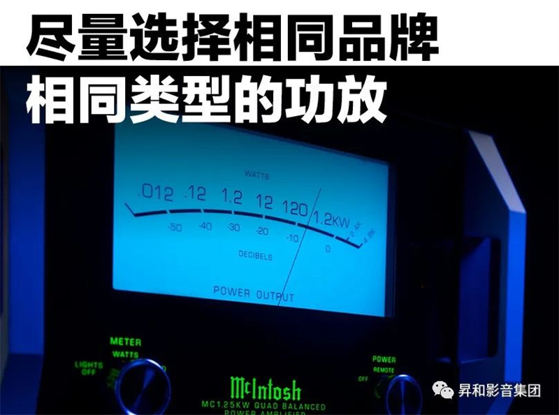

13.jpg无论哪种拓展的方案,遵循的原则是尽量选择相同品牌相同类型的功放,这样才能避免产生相位差带来的声音扭曲;用大功率功放驱动音箱中低音、小功率的功放驱动音箱的中高音,这样才能达到能量的平衡。另外,比如信号线、音箱线和电源线,也最好能够采用一致的产品,每个细节对声音都会带来直接而且明显的影响。
