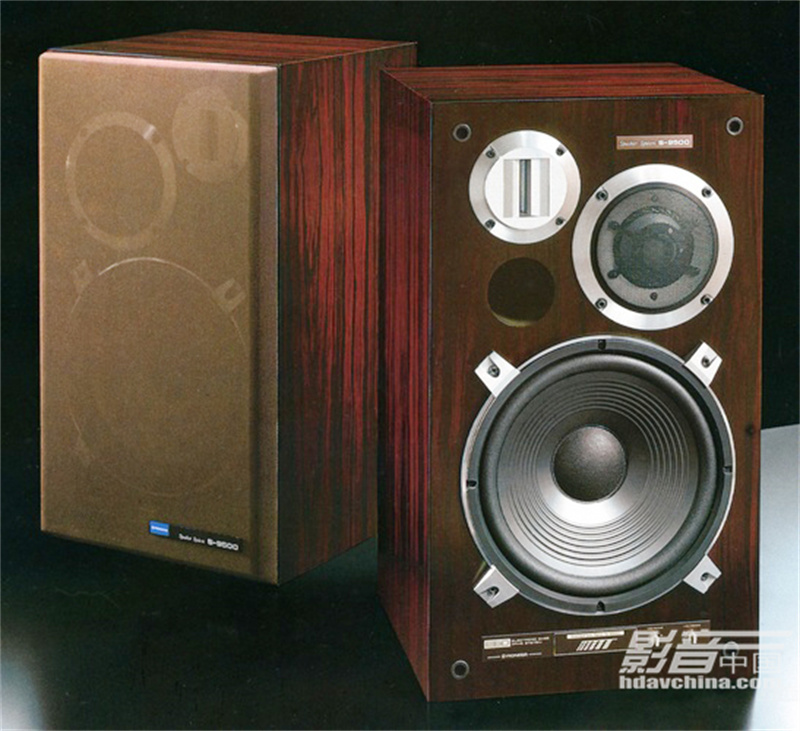

Yamaha在1974年推出的NS-1000监听音箱就首次应用了半球型铍膜高音和铍膜中音。这款音箱卖了23年,1997年停产,如今一对品相好的NS-1000在二手市场上也卖到10000元人民币左右。1981年推出的FX-3,其高音和中音单元也是用铍振膜。1982年又推出NS-1000后续版本NS-2000,1987年成立100周年之际又推出NSX-10000,到了这款产品,Yamaha改善了铍的晶体结构,让晶体变大,减少晶界,称为“GC铍”。而1991年推出的GF-1大型落地音箱的高音和中音单元也使用GC铍膜,而且GF1音箱为4路4单元有源一体化设计,每只单元都配置1台功放,输出功率为125W,驱动低音部分使用低音伺服技术,让低频能延伸到25Hz,而且整个功放的供电部分是外置电源设计,售价高达700万日元。
除了Yamaha,Pioneer也使用铍金属来开发喇叭单元。如,TAD(Pioneer)ED-911、ED-915、TD-4001、TD-4002、TD-4003、TD-2001、TD-2002这几款压缩驱动器,还有铍带式高音单元,如PT-R7III,标称频响上限达到120kHz!相信是Pioneer独有的产品了。在成品音箱方面,S-9500/S-9500DV,它们的球顶中音和带式高音的振膜也是铍膜。
Pioneer S-9500三分频书架音箱,1985年推出高音为铍带高音,中音部分是铍膜球顶中音,当年售价10800日元,而后续型号为S-9500DV

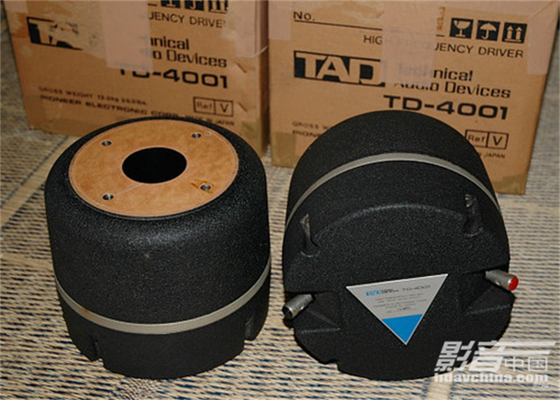

TAD TD-4001压缩驱动头

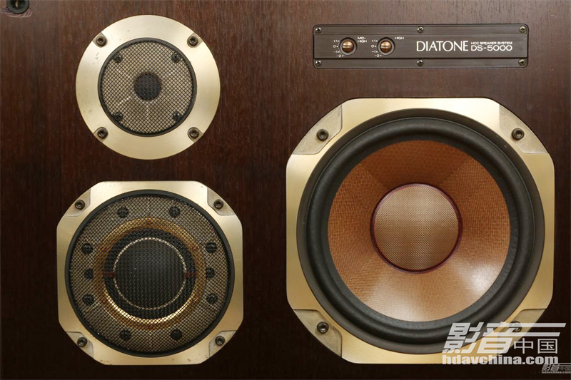

Victor(JVC)在1987年推出的SX-1000音箱,3路3单元设计,售价45万日元。它的高音中音单元的振膜就是在氧化铝表面涂上钻石涂薄膜层,声速11000米/秒,高频上限标称50kHz。SONY在1988年推出的SS-G777ES,售价20万日元。它的高音和中音单元就使用碳化硅作为振膜,高频上限也标称50kHz,声速12600米/秒。碳化硅这种材质俗称“金刚砂”,或“莫桑石”,化学式为“SiC”,应用于汽车刹车片、离合器和防弹背心等等需要高硬度的应用。至于碳化硼就应用在DIATONE几款顶级音箱里面。例如,DS-3000、DS-5000等,碳化硼的化学式为“B4C”,主要的应用是坦克车的装甲,还有避弹衣,其声速达到11000米/秒。
Diatone DS-5000音箱,4分频设计,高音和中音就使用碳化硼振膜,这款音箱在1982年推出,当年售价495000日元

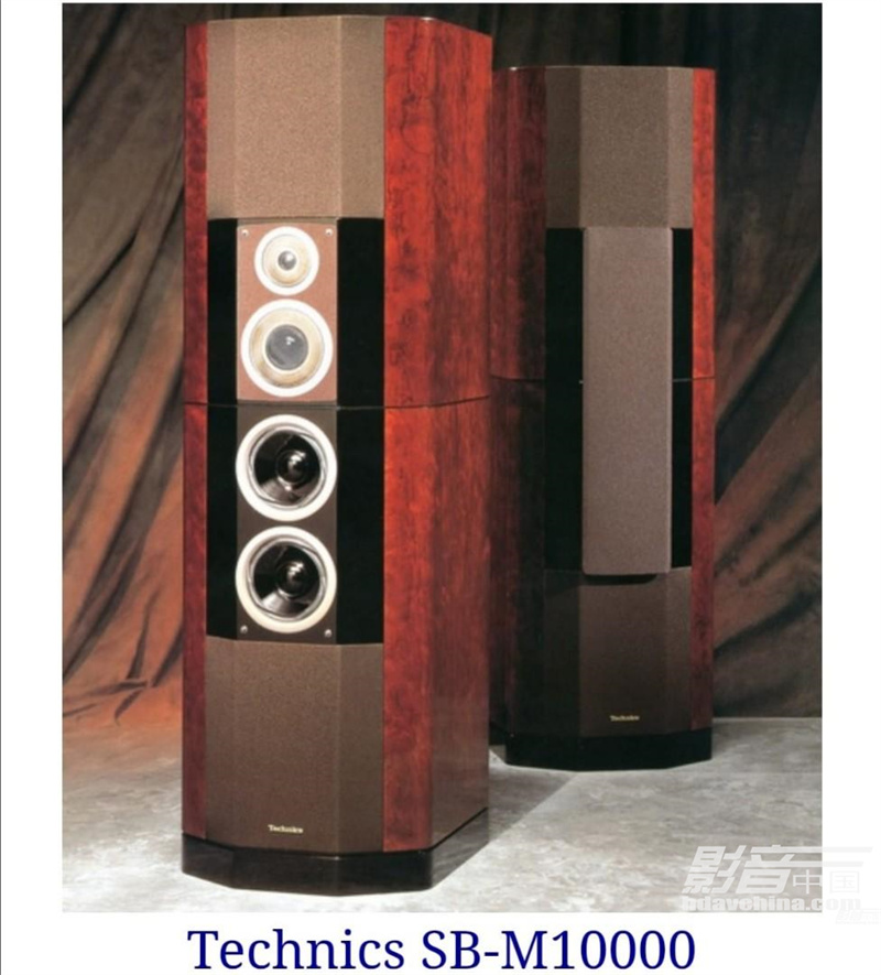

另外,Technics(Panasonic)也使 用云 母、石墨 开发喇叭单元 。例如,1995年推出的SB-M10000音箱,4路8单元设计,它的25mm口径高音单元就是使用自称的“超级石墨”作为振膜,声速高达18800米/秒,比天然钻石还要高!而且这音箱的低音部分采用4只220mm口径的低音单元 + 4只270mm口径的无源辐射器组成,单只音箱的重 量就高达16 0kg,当年售价高达230万日元,真的非常疯狂!
