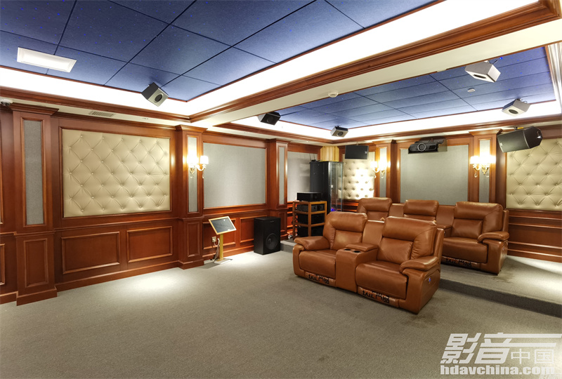

(三)影院构建过程,声学/光学处理及特别设计

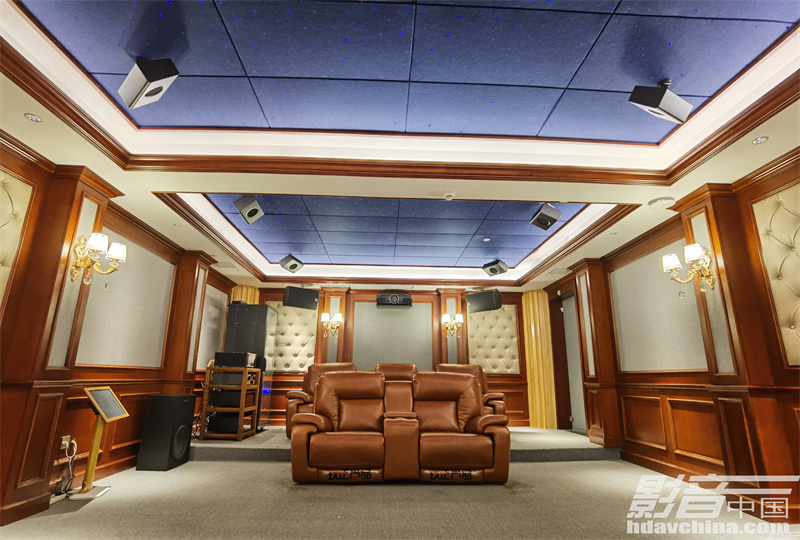

展厅处于办公楼里,上下皆有人办公,因此首要考虑,就是如何避免影响他人。为此,特意做了弹力减震墙的房中房结构。上下左右前后6面墙必须全部做隔音处理,包括使用天花减震器、墙面减震器,同时在地面用减震砖。天花和墙面先是填棉,再上减震器,然后封装隔音板和欧松板,最后做木制品结构,包括吸音和扩散材料,外层使用透声布遮蔽。
03.jpg影音室背面,可以看到一侧的隔音门
站在影音室往后,先是4块600×600cm幅面的透声布,之后是2块800×1600cm幅面的全频吸音板,再是4块1200×1200幅面具有吸音/扩散双重功效的面板,靠近后墙是2块全部用于扩散的透声布。

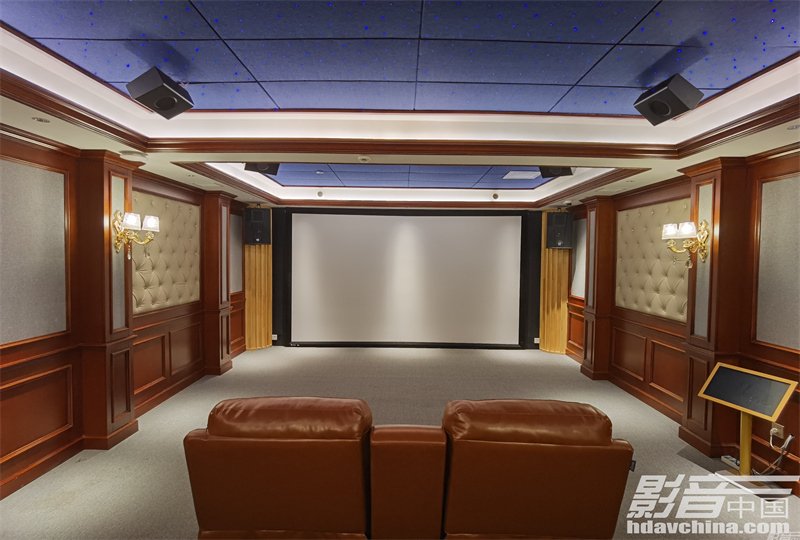

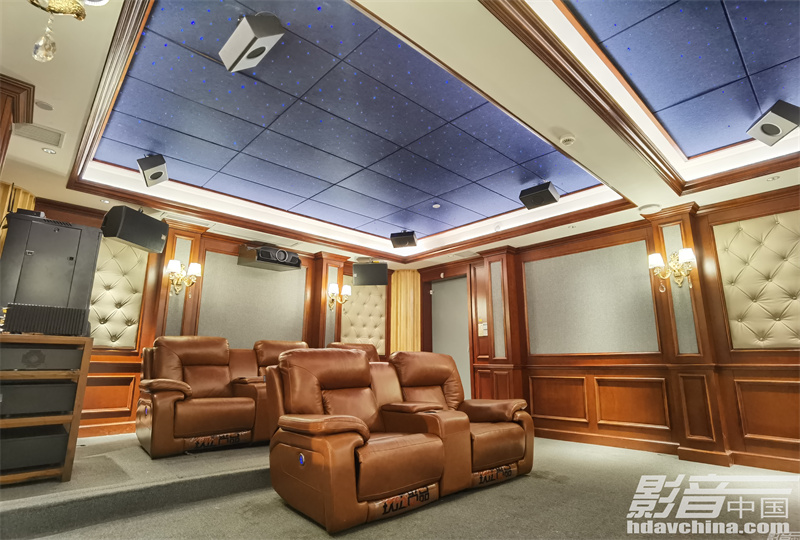

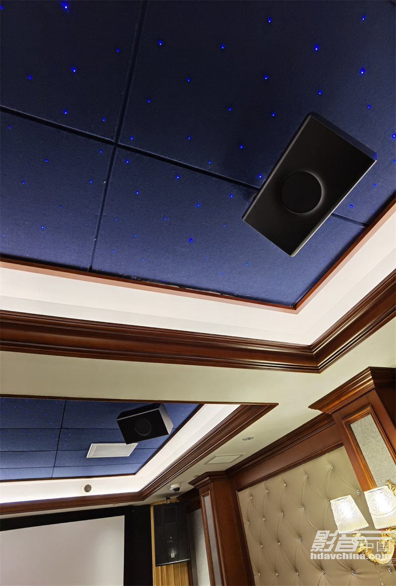

04.jpg05.jpg影音室两侧面,可以看到墙面处理及天空音箱的摆位
地面“找平”后,用上减震砖,再贴隔音板,然后用水泥砂浆再度“找平”(5~8cm厚度),最后铺了地毯。
同时在影音室左后安装了隔音效果可达45dB的专业隔音门,隔音门四周也是用水泥砂浆进行处理。

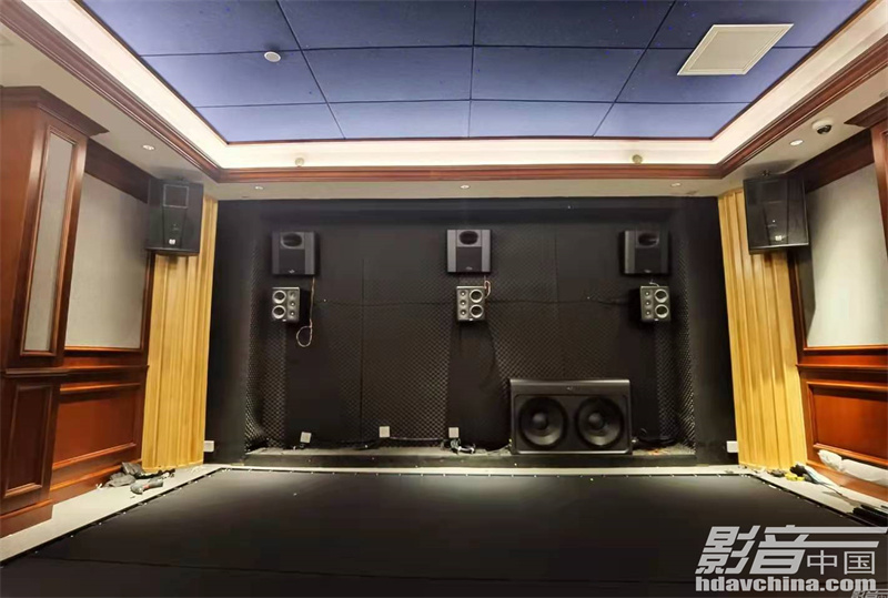

展厅中的影院系统,是典型的双系统,分别为Procella(宝仙娜)11.2.6声道和Miller & Kreisel 7.2.6声道。

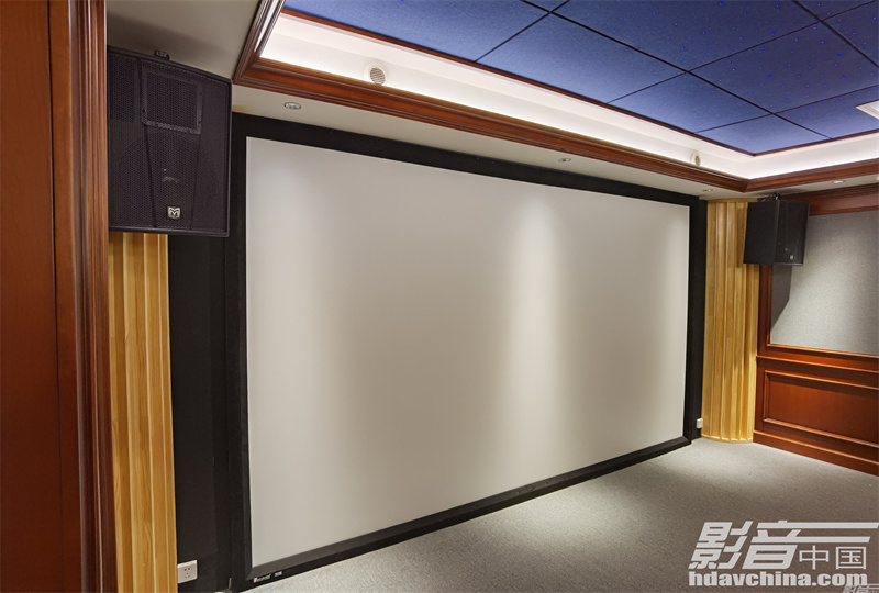

06.jpg两套系统中主音箱和超低音的摆位
Procella系统中,包括在幕布背后安装了3个P8主音箱、侧环音箱是8个P5,天空声道是6个P1。超低音有两个,分别安装在幕布背面的主超低音Procella P18和安置在影音室右侧中间面向沙发位置的外摆辅助超低音Miller & Kreisel C15S。

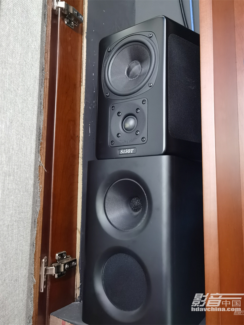

07.jpgMiller & Kreisel S150T和Procella P5两款环绕音箱
Miller & Kreisel系统的话,同样在幕布背后安装了3个S150作为主声道音箱,侧环和后环绕是4个S150T,但是天空声道和超低音就共用了Procella的6个P1和Procella P18+ C15S组合。
08.jpg用于天空声道的Procella P1

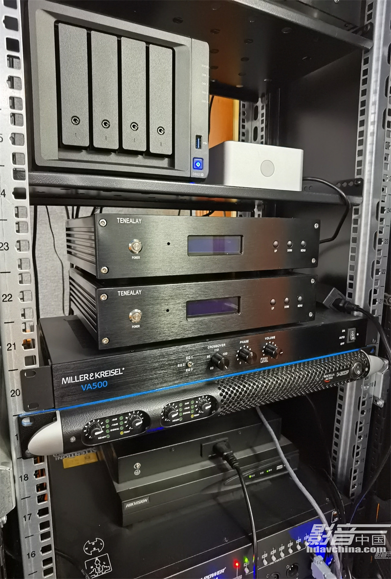

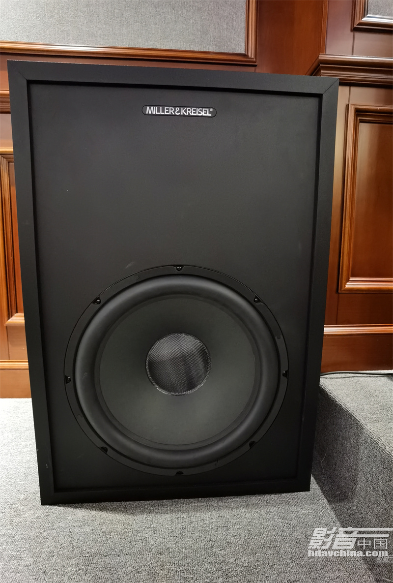

09.jpgMiller & Kreisel C15S超低音,天空和环绕声道的低频被重新定义到此

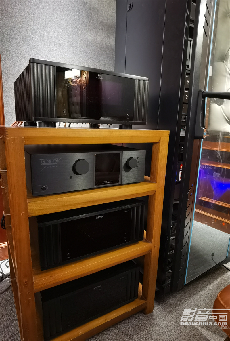

这个过程中,Trinnov Altitude 16起到了重要作用。由于它升级了16+4声道,因此可以拓展到20声道,而Procella的系统恰好是11.2.6,共计19个声道,使用单台前级即可。未来可能会考虑再增加一个Procella P18超低音以用足前级输出。当然,16+4之后,有4个声道是需要通过同轴+光纤数码输出的,因此还配了两台DAC。
※Trinnov于去年年底宣布,通过对Altitude 16的软件升级,允许最多输出16+4个声道,即单个前级最多可以输出20个声道,额外的4个声道是以数字输出的,因此需要匹配额外的DAC+后级放大器结合使用。
10.jpgTrinnov Altitude 16(图中间)

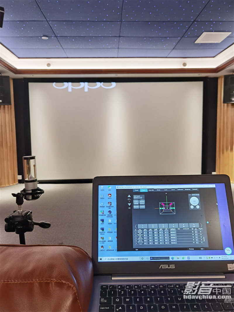

11.jpgTrinnov现场调试
那么,这样两套不同系统,而且环绕音箱摆位也完全不同,如何确保各自发挥出该有效果呢?Trinnov可以独立设置Presets,对应不同配置、不同设备,因此不管是Procella的11.2.6声道,还是Miller & Kreisel的7.2.6声道,只要预先做好设置,开机后直接调用不同Presets即可。具体音箱摆位上,考虑到Dolby Atmos的应用比较广泛,因此以其为基准进行。这应该也是赣州第一个11.2.6声道的家庭影院系统。

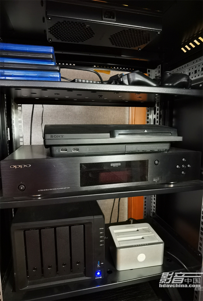

12.jpgOPPO UDP-203(图中间)和用到的NAS
13.jpgVA500超低音功放和Tenealay DAC

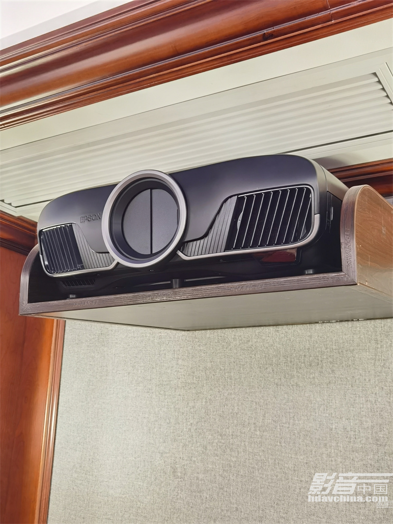

14.jpg爱普生CH-TW9400 4K投影机

设计师认为,所谓大片,还是以好莱坞电影工业的出品为主,因此在展厅的设计上也走了美式风,因此用到比较多的木制品,像是天花的“收口”,也选用实木线条来制作。
