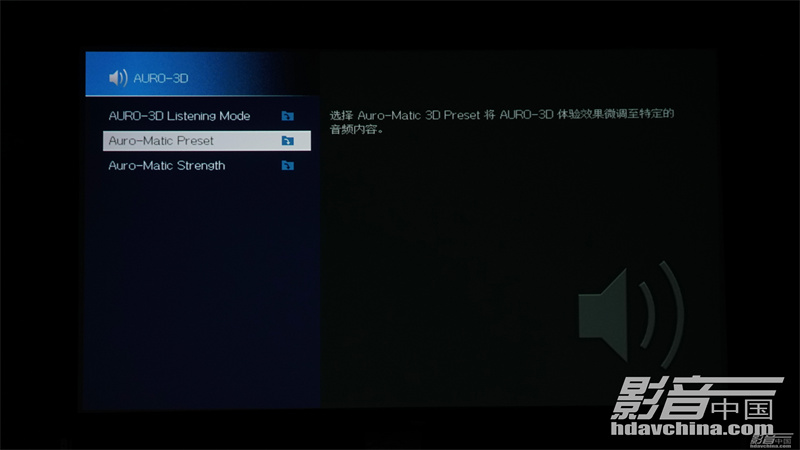

1.JPG固件更新之后,RX-A8A实现对AURO-3D的支持,并且拥有多个包括聆听模式在内的功能选项

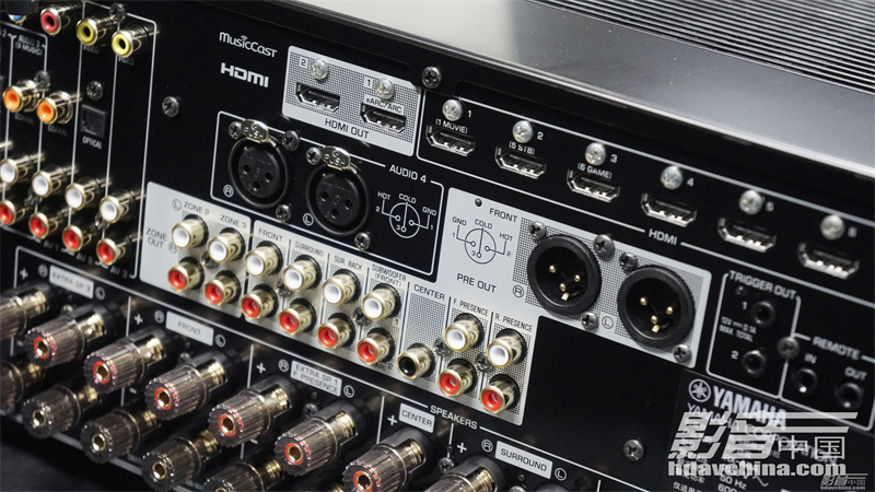

2.JPG除了常规接口外,RX-A8A还配备一组平衡输出/输入接口

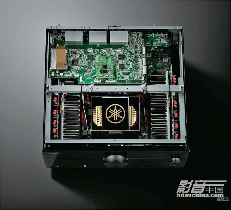

3.jpgRX-A8A的内部结构图,配置双片ESS SABRE ES9026PRO DAC芯片和高通QCS407芯片
由内而外,塑造稳定的机身机构
随着变压器位置的变动,RX-A8A的“第五只脚”顺势被移动到功放更前部的位置,再加上双层加厚的底板,功放底盘的振动被减至极低。内部结构方面,雅马哈特别强调“RX-A8A融合了CX/MX-A5200设计理念、架构和材质”。毫无疑问,RX-A8A是目前雅马哈AVENTAGE系列,乃至家庭影院功放中闪耀的存在。但提起AVENTAGE系列,不得不让人想起获奖无数的CX/MX-A5200前后级功放。RX-A8A的内部线材和MX-A5200是同样级别的,但又不完全照搬MX-A5200的设计。不管是H型十字框架、机械对称结构,还是抗共振技术(A.R.T.),都进行了全新的设计,抗变形能力更强了。

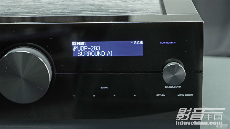

4.JPGSURROUND:AI功能启动后,屏幕和机身右前方将同时出现标志

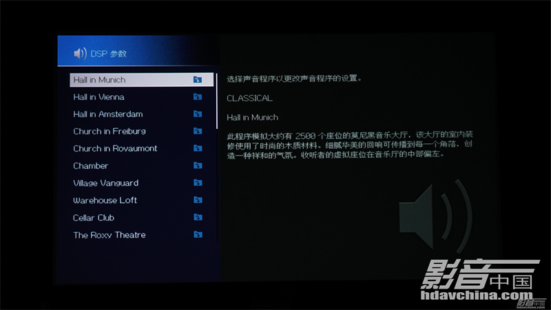

5.JPGRX-A8A配备多个模拟不同聆听环境的DSP模式

第一段试播的片段来自电影《双子杀手》,我们先用遥控器开启SURROUND:AI功能,然后关掉,再重看一遍同样的片段。因为前后的差距过于明显,以至于我有点怀疑自己是不是心理作用,但另外两位同事“惊叹不已”的反应,证实了我心中所想。接着,我们又用同样的对比方式,观看了《波西米亚狂想曲》结尾的演唱会片段,甚至接上PS5游戏主机,玩了几局赛车和枪击的游戏。
你不需要非常敏锐的听觉,就可以轻易察觉到SURROUND:AI功能对声音整体的影响。显然地,开启SURROUND:AI之后,声场一下子变得开阔不少,就像在听一场露天广场的演唱会,原本觉得观众的欢呼声已经顶天了,结果发现还能更铺天盖地,随之而来的便是沉浸感的提升。更让我惊喜的地方是,原本我有点担心背景声或环绕声突出之后,人声对白或其它细节会变得模糊,但是并没有。赛车的行驶轨迹清晰了,轮胎与地面的摩擦声听起来更带劲。身处的游戏空间更具象了,枪声也随之结实起来。
这是我觉得SURROUND:AI技术值得称道的地方。它对声音的改善是整体的,而非单方面,是随机应变的,而非简单套用。再者,SURROUND:AI只有开启和关闭两个选项,一旦开启就会一直处于开启状态。考虑开关前后的差异,开启SURROUND:AI的RX-A8A才是真正的RX-A8A。

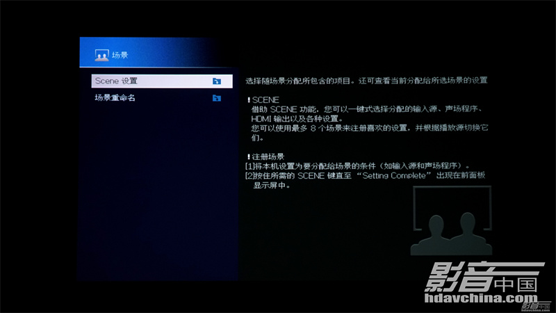

6.JPG借助“场景”功能,用户可以为不同播放源设置适当的声场模式等,并一键切换

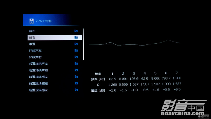

最后,提一些关于系统设置和调校的小建议。开始测评之前,我们用RX-A8A自带的YPAO-R.S.C自动调音系统进行了调校。配备不同的EQ模式、手动EQ参数调整、多角度/高度测量等都是YPAO-R.S.C自动调音系统鲜明的优势。但就实际使用过程而言,要是能在测量时清晰地标注出每个聆听位的位置,而不是仅以数字表示就更好了。
7.JPG除了可选EQ模式外,YPAO-R.S.C自动调音系统还支持手动EQ调整
