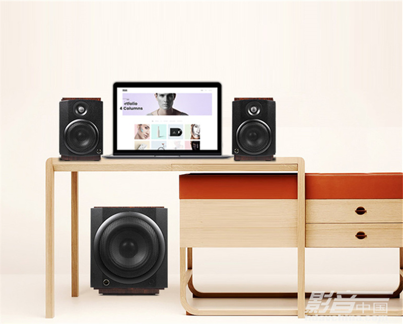

01.jpg5. 有没有什么方法可以改善桌面音响系统的低音效果?
出现这个问题的根本原因在于桌面音响系统多选用桌面/书架音箱。箱体和单元的限制,让音箱实在无法重播出能量强劲的低频效果。日常听听音乐的话,能有相对均衡的三频表现其实已经够用。问题是看电影和打游戏时,会感觉隔靴搔痒,不够过瘾。在买桌面音响系统之前,如果你已经意识到了这个问题,要不就转道去买Soundbar系统,要不就考虑组建一套2.1系统,即外接一只低音炮。
方法很简单,留意功放和有源音箱有没有配置低音炮输出接口,有的话,再选购一只和音箱同品牌、同系列的有源低音炮就行了。低音炮的价位、规格、尺寸都由你自己决定。或者,你也可以直接选购一套“有源音箱+低音炮”的组合。不少音响品牌都推出了类似的套装。低音炮的体型不大,到时放在桌子下方即可,不用担心占据太多空间。

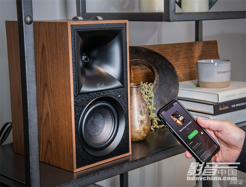

02.jpg8. 支持蓝牙功能好像变成标配,其中有什么不同吗?
早在2019年,蓝牙技术联盟就发布了蓝牙5.1版本,但目前多数影音设备采用的最新版本还是蓝牙5.0。相比于前代蓝牙4.2版本,蓝牙5.0在无阻挡的条件下,传输距离可达300米,带宽是原来的2倍,且功耗更低。如果你非常依赖蓝牙功能来传输手机的流媒体音乐,那么要特别关注音响系统的蓝牙版本和所支持的压缩编码/解码格式。
另外,蓝牙功能也分输入和输出。有些黑胶唱机或功放的蓝牙功能主要起配对和传输音频的作用,能将音乐传输给音箱或耳机。有些功放的DAC部分则只给蓝牙功能服务。在购买产品前要了解清楚。

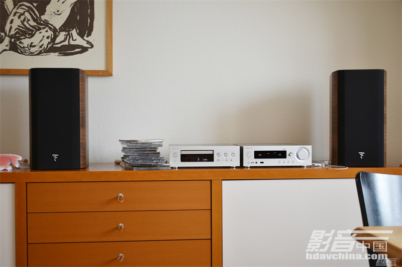

03.jpg10. 摆放桌面/书架音箱时有哪些注意事项?
和环绕声/全景声音响系统相比,两声道Hi-Fi系统的摆位算得上简单,但也有一些注意事项。
● 音箱与墙壁的距离
很多桌面/书架音箱为了增强声音的能量感,背面板会配备倒相孔,记住千万不能将音箱贴近墙壁,这样重播出的声音会变得发闷浑浊。建议音箱与后墙/侧墙之间留出20-50cm的位置,并摆放在坚固的桌面上,以免发生严重的共振。
● 音箱与音箱的距离
受箱体和单元等硬件条件的限制,大部分桌面/书架音箱更适合小空间、近距离聆听。两只音箱的距离最好保持在1.5-2m之间,且摆放在同一水平面上,不可一高一低,一前一后。
● 人与音箱的距离
考虑到高音具有较强的指向性,建议音箱摆放的高度,能使高音单元与聆听者的耳朵保持水平,并将箱体向内旋转一定角度,让音箱朝向聆听者。音箱的前方不可有遮挡物,以免对声音造成干扰。
