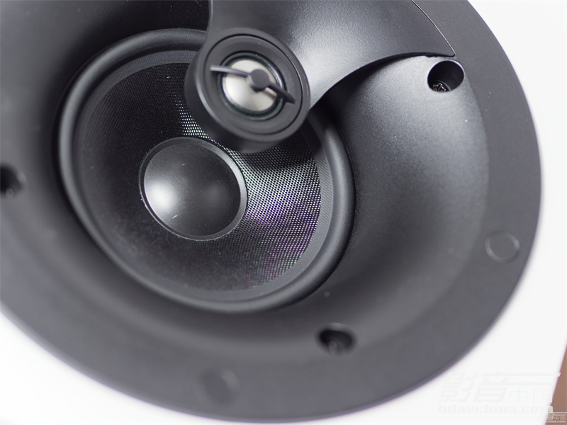

●L5吸顶喇叭:玻纤材质低音单元、钛膜高音单元、可调高音辐射角度、指向性设计、ABS外壳、自带腔体、无边网罩设计

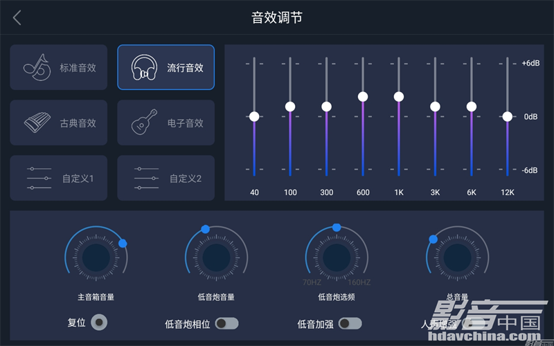

流行音乐音效调节模式

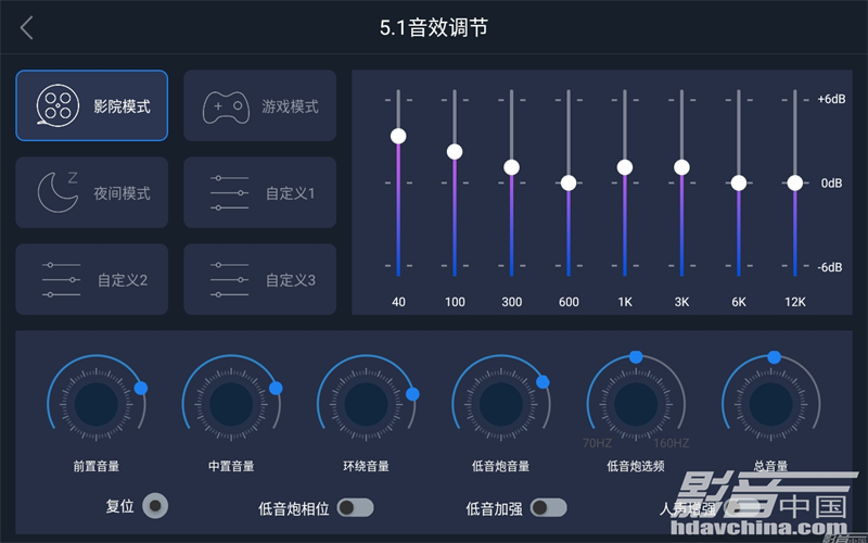

影院5.1音效调节模式

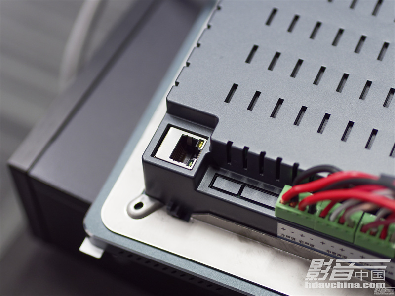

除了支持无线网络连接功能之外,主机背面还带有一个有线网络接口

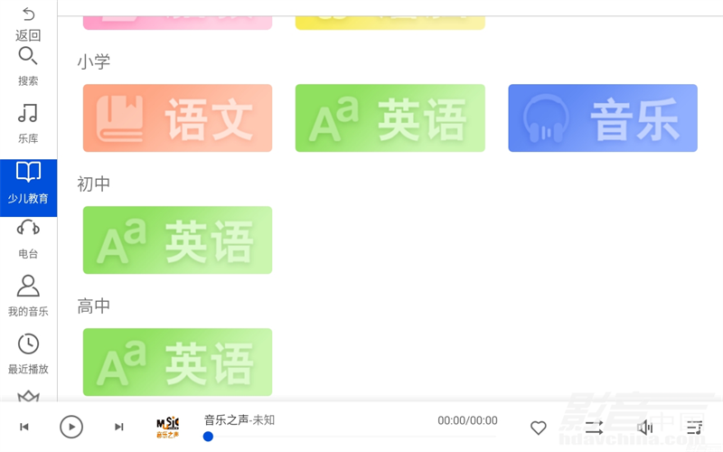

能否快速简便地获取资源,已经成为了一个系统是否人性化的重要评判标准,在这方面,智慧屏5.1家庭影院系统拥有2000万首正版在线曲库资源,并且还有丰富的儿童故事与学习资源,可以轻松化身为高级智能学习机。智慧屏5.1家庭影院系统可以根据不同的播放片源,自动切换成5.1观影模式与2声道立体声听歌模式,不需要用户手动切换。
拥有2000万首正版在线曲库资源
丰富的儿童故事与学习资源

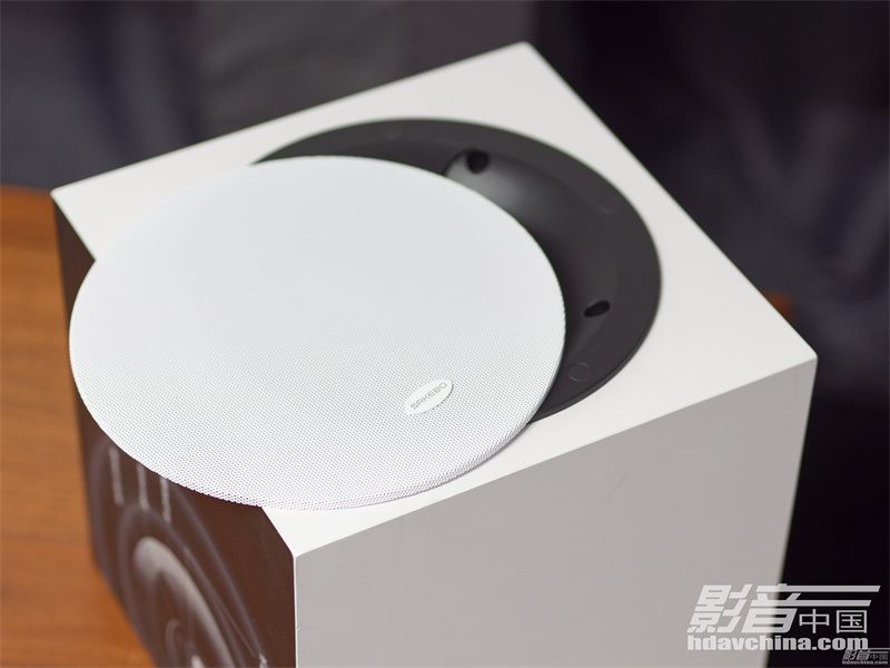

L5采用了磁吸式网罩
L5玻纤低音单元以及ABS密封腔体设计

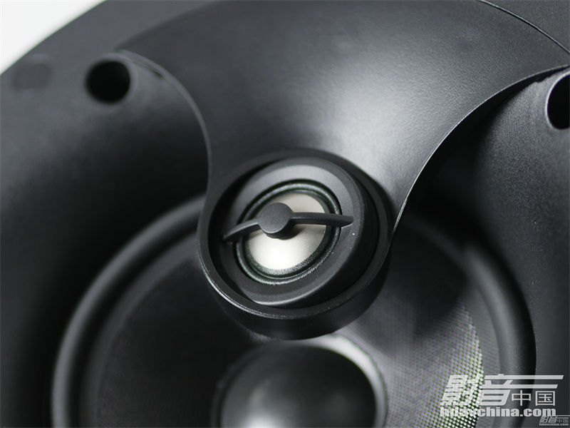

在关键的高音单元部分,采用360度自由调节的钛膜高音单元

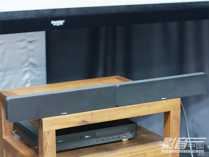

整个系统配备两个中置音箱HS450,以提升中置音箱的声压级与声音的覆盖范围

我们在使用与测试的环节主要集中在赛珂博智慧屏5.1家庭影院系统在看电影、听音乐以及K歌方面的实际效果。考虑到这套5.1系统在安装方面的特殊性,赛珂博事前就贴心地为4个L5吸顶音箱都准备了箱体,让我们在测试的过程中不需要在天花上打孔安装,省去不少时间。而我们也为了更好地呈现这套系统在影音娱乐方面的优势,特意借调了目前三星顶级的超短焦激光投影机LSP9T,在测试的视听室中,模拟出一个百寸大屏加上5.1声道的客厅高端影音娱乐系统。

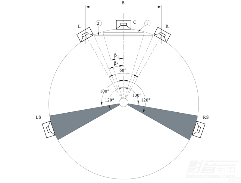

采用ITU-R BS.775-3标准关于5.1声道的环绕声的音箱布局推荐摆位
在测试过程中,我们采用了国际电信联盟ITU-R BS.775-3标准关于5.1声道的环绕声的音箱布局推荐摆位,力求全面发掘这套家庭影院系统在环绕声方面的所有潜能。值得留意的一点,正如前面所提到的,L5吸顶喇叭在高音单元部分采用了可调式指向性的设计,即便我们这次采用的是天花吸顶的环绕声音箱安装方式,也能进行一定程度的指向性调整,以提升声场定位的准确性。

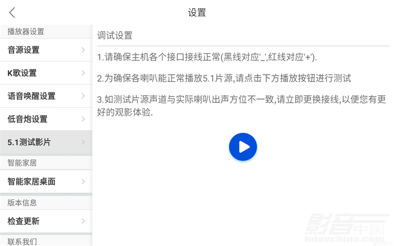

系统内置5.1声道测试影片,以便确认各个声道的连线没有问题
