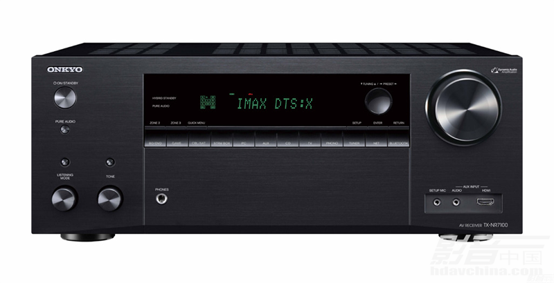

01.jpg获得THX Select认证
TX-NR7100支持9.2声道输出,每声道额定输出功率为220W(6Ω负载),支持杜比全景声和DTS:X两大主流的沉浸式音频格式,可轻松搭建5.2.4/7.2.2声道的三维系统。
在通过75个类别的2000项严格测试后,TX-NR7100顺利拿下THX Select认证,意味着它适用于57平方米左右的家用空间,座椅和屏幕的观看距离大概是3.5米左右。同时,TX-NR7100还配置了包括电影、音乐和游戏在内的THX聆听模式。

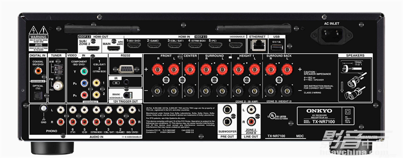

02.png全面支持HDMI2.1规格

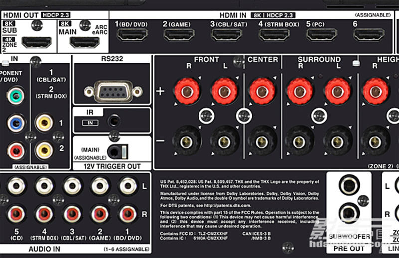

从TX-NR7100机身的标签上,我们也看到许多属于8K或者说HDMI2.1时代的技术要点。TX-NR7100配置7进2出HDMI接口,其中有一个HDMI输入接口位于前面板,主HDMI输出接口支持eARC增强型音频回传功能。
03.png值得注意的是,虽然TX-NR7100背面板的HDMI输入和输出接口都支持HDMI2.1规格,但又有所不同。HDMI1-3输入和两个输出接口提供40Gbps带宽,可传输未压缩的8K/60p(4:2:0/10bit)、8K/30p(4:4:4/10bit)、4K/120p(4:4:4/10bit)视频。其它接口最高支持24Gbps带宽。另外,HDMI Sub输出接口如果用作Zone 2输出,那么支持的最高视频规格是4K 60p。

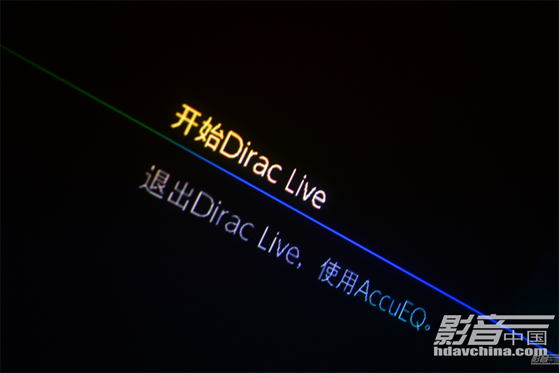

05.jpg操作时,只要把麦克风连接到TX-NR7100上,就会出现Dirac Live或AccuEQ系统的启动界面(只能两者选其一)。AccuEQ的调校流程和之前的一样,按照系统提示,用遥控器就能完成。如果选用Dirac Live系统的话,需要在手机或平板上安装Onkyo Controller App,或是使用电脑版本的Dirac Live软件。
06.png看到这里,可能有些朋友会问:TX-NR7100搭载的Dirac Live是全频版本吗?没错,就是完整版!不需要再花99美元升级了。
此前我们已经在RZ-50功放上,分别试用了Dirac Live或AccuEQ两个调音系统,发现它们的声音取向还是有着明显的不同。至于哪个更好,或者说更得你的欢心,要等你实际试玩才知道了。
