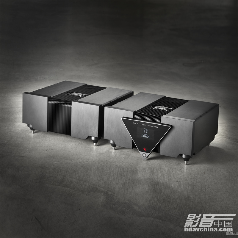

01.jpg拥有37年悠久历史的丹麦精品音响品牌Gryphon Audio,于2022年1月正式宣布推出新一代旗舰前后级功放,当中最为瞩目的要算是总重量接近70kg的Commander指挥官分体前级,以及净重超过200kg的Apex 立体声后级,提供提供2×210W的输出。如果是225W输出的Apex Mono单声道版本,重量便是倍增!
先来看Commander指挥官的情况。份量十足的机身由不同厚度的航天级铝材组合而成,中央加入散热器元素作为左右分割,面板设有三角造型立体玻璃视窗,内藏 4.3 吋 TFT 电容触碰彩色显示屏幕,深思熟虑的功能设定菜单,提供左右声道平衡,信号源输入微调与及可作手动或自动设置的Green Bias绿色偏压设定方案等。
Constrained Layer Damping 三文治避震理念底盘
Commander指挥官分体前级之所以较过往Gr yphonAudio前级产品都要沉重,另一个原因正是底盘环节采用Kerrock合成素材,特殊沥青层及钢板组合而成,从而实践了同门StandArt器材承架的靓声精髓:约束层阻尼Constrained Layer Damping三文治避震理念,配合以聚甲醛(POM)和高刚性退火钢材车制而成的独门避震钉脚的协助,为满布敏感电子完件的印刷线路板和供电变压器,提供一个不受外来干扰影响,全面展视应有实力的平台。
100% 左右声道独立运作
打开主机的顶板,两件精心规划,导电铜箔厚度达70μm水平的4层印刷线路板随即出现在眼前,具备0.1Hz - 1.5MHz超阔频率响应特性,由大量音响专用晶体管组合而成的双差动纯A类零回授放大线路,级间耦合透过伺服监控DC直结方式进行。揉合高速、开扬和通透特性的纯A类单端输入缓冲级,分别由两枚晶体管及一枚电阻器所构成。至于透过微电脑进行开关切换的85段级进式音控系统,则用上了成本可观低电感封密式镀金接点继电器,还有英国Charcroft出品Z-Foil超精度电阻器。纵使Commander指挥官分体前级属于全平衡设计,但贴心的Gryphon Audio资深电子设计师Tom Møller先生,仍不忘同时为我们安排RCA及XLR 输入与输出插座。
02.jpg噪音水平较过往低50倍的全新电压参考线路
造型同样教人肃然起敬的供电机箱,内藏4枚36VA容量环型变压器,还有总容量达180,000微法拉的能量储备,以供左右声道使用。落实于稳压环节的全新电压参考线路,噪音水平较现时Pandora潘朵拉所用者低50倍!配合德国Mundorf MCap ZN Classic发烧级薄膜电容作为退耦,意味着更多宝贵的音乐细节,将会透过Commander指挥官旗舰分体前级浮现眼前。

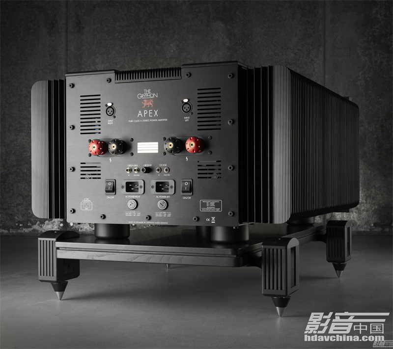

每台使用64枚功率管

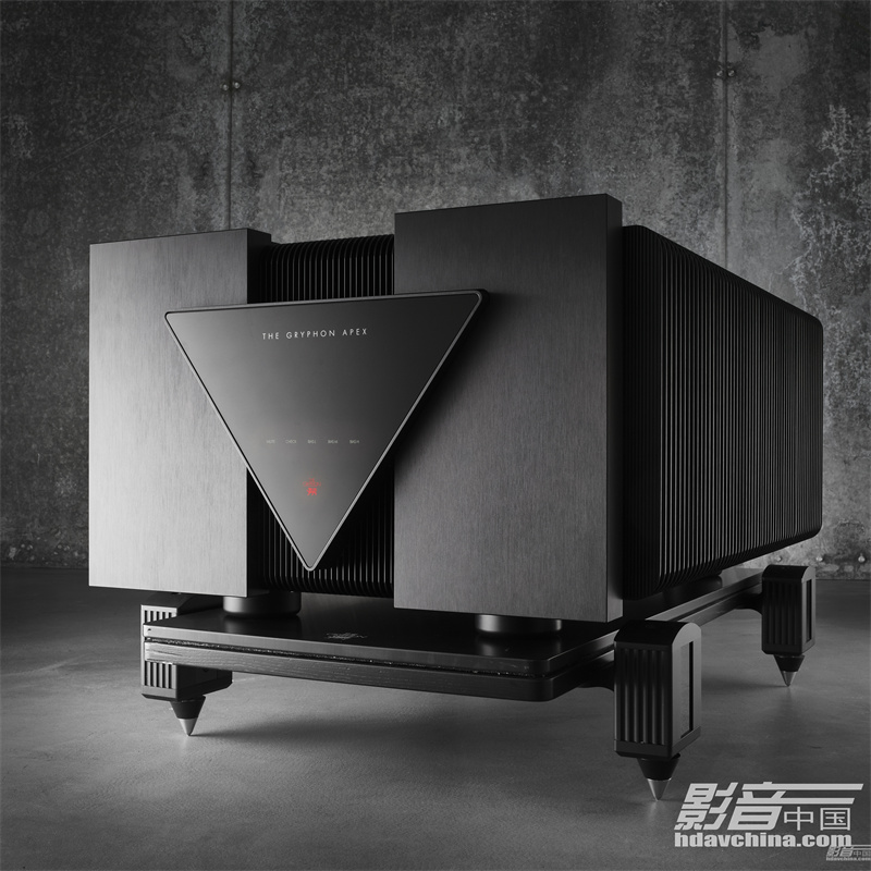

Gryphon Audio Apex顶峰后级出自创办人Flemming E. Rasmussen 先生手笔,庞大但精巧的面板造型,主要包含2件厚重的长方形及1件散热器造型铝合金板件,衬托三角造型,提供操作信息的显示屏幕,塑造出与众不同的优雅气质。位于机身两旁,设有8组预先经过打磨及黑色阳极处理的高效率散热器造型,至于同样贯彻约束层阻尼Constrained Layer Damping三文治避震理念的底盘,以不同质量非磁性物料所构成,免除机内敏感零件受到干扰的机会。接驳上,Apex顶峰 后级只提供XLR平衡输入,而Apex Mono则增设 XLR 串连输出,至于可容纳香蕉型,Y型及裸线的大型喇叭线接驳插座,亦属厂方自行研发的专用制品。
03.jpg选料制作当然也不吝啬,当中包括落实于信号传送及电源环节的连接线材,全属自家生产的纯银制品。线路环节仍然坚持采用工作效率偏低,但声音质素有所保证的零回授全平衡直流伺服耦合放大线路,双差动输入缓冲级以超低电容量J-FET组成,极为壮观的强放环节分别用上了32枚+ 32枚(Apex Stereo) 及64枚 (Apex Mono)经过严格配对,具备大电流输出特质的双极晶体管,数量较现时Mephisto Stereo及Mephisto Solo 所用者大幅增加60%,唯独输出功率处于8Ω负载下,只录得颇为保守2 x 210W (Apex Stereo) 及225W (Apex Mono),但当下跌至1Ω水平时,功率数字将会瞬间飇升至2 x 1490W (Apex Stereo)及1690W (Apex Mono),意味着Apex顶峰必定具备前所未有,无坚不摧的庞大电流输出。透过微电脑进行监察,可作自动或高、中、低三段手动设置的绿色偏压设施Green Bias,令Apex 顶峰处于任何状态下,仍能保持在纯A类工作模式。
1百万微法拉能量储备
要应付大量双极晶体管强大的能量需索,幕后必需设置一套没有樽颈和上限的供电系统,方能水到渠成。每台Apex顶峰将会使用2枚2,000VA特别订制环型变压器,还各自配备金属制屏蔽罩及悬浮避震装置,免除充电时所产生的微弱谐震漫延到机内其它零件,从而引发干扰的机会。8支总容量高达1微法拉 (1,040,000uF) 的电解大水塘,透过表面经过抛光及镀金加工的铜条进行连接,加上德国 Mundorf 出品,损耗系数较传统金属化聚丙烯薄膜电容低10倍之 MCap ZN Classic 发烧级薄膜电容作为供电退耦,有助进一步降低电源阻抗。顺带一提,即使是Apex Mono,每台亦必需使用2条IEC C-16规格的电源线,才能顺利启动。
