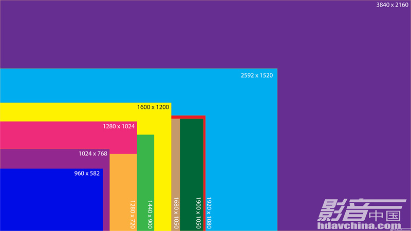

在投影机选购上,个人觉得亮度和分辨率都是“重点关心参数”的榜首,亮度可以影响画面细节、色彩和清晰度等因素,分辨率更是直接决定了观看画面质量的好与坏。正因为如此,分辨率也和亮度、对比度一样,经常成为商家混淆消费者视线的宣传信息。
我们在电商平台上,经常会看到一些商家会对产品的分辨率进行两面标示,比如打上“物理分辨率”、“兼容分辨率”、“标准分辨率”、“硬解码”等不同的宣传字样。如果是不懂行的消费者,很容易就会“踩”中商家的套路,明明买产品时看到的是1080p分辨率,但实际用起来的效果却差强人意。
从描述上去辨别,大家应该尽量去看“物理分辨率”和“标准分辨率”这样的参数指标。而“兼容/支持分辨率”、“硬 解码”一般指的是投影机 相关芯片支持处理视频最高分 辨率,和投影 机实际出来的画面清晰度没有任何关系。比如,一款 投影 机的支 持 分 辨 率是10 8 0 p,标 准分 辨 率是800×600,那么即便它能播放1080p的视频内容,但投射出来的画面分辨率只有600p而已。因此,消费者在选购投影机中,要注意根据个人需求而了解清楚产品的原生分辨率。
一般来说,微型投影机的分辨率都不太友好,智能投影机(主流品牌)普遍都能达到1080p。现在市面上也多了4K机型,甚至也有一些高端旗舰产品会打上“True 4K”的宣传,虽然售价上会比较贵,但同等100英寸画面大小和清晰度的条件下,智能投影机的成本远远比智能电视要低。

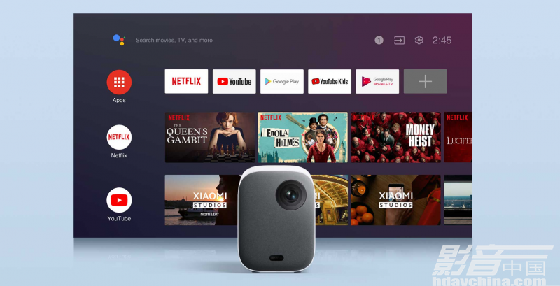

投影机的智能系统并不只能看它所带来的娱乐和工具性,要想在产品上长期获得良好的使用体验,还需关注它搭载的CPU性能。可能有些读者觉得智能投影机不是手机,投影画面效果的好坏又不是CPU决定的,何须在意这点小细节?其实不然,正因为消费者购买智能投影机,其中图的是获取网络内容的方便,所以才需要关注设备在使用上的流畅性。我们曾试用过某电商平台上销量火爆的平价智能投影机,产品在系统操作反应上的迟钝和闪退,就已经足够让人抓狂了,更何况是后面的画面体验。
智能投影机常见的CPU厂商分别有MTK(台湾联发科技公司)、Amlogic(晶晨半导体)、Mstar(晨星半导体)等。在选购上,消费者应尽量选择运行内存、储存空间充足的设备,这样在日后获取高质量内容上会更加方便流畅。
