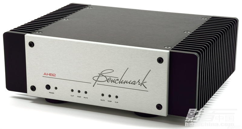

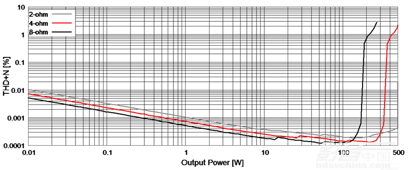

Halcro的功放售价不便宜,但接下来的两款功放就应该有很多人能买得起,它们分别是Benchmark AHB2和Purifi Audio EVAL1套件。Benchmark AHB2是目前家用音响里面失真最低的功放之一,它的超低失真得益于THX AAA技术。到底有多低呢?官方公布的数字为满度额定输出时小于0.00013%,第三方实测时,4欧姆阻抗下输出185W功率,失真为0.00016%,失真非常低。但AHB2本身的输出功率不大,100W(8欧姆)/190W(4欧姆)。总体来说就是,除了功率小,其他没什么不好。

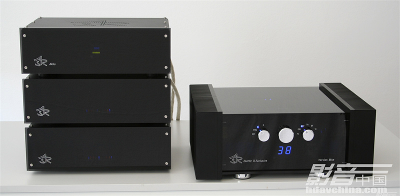

05.jpgASR Emitter II Exclusive

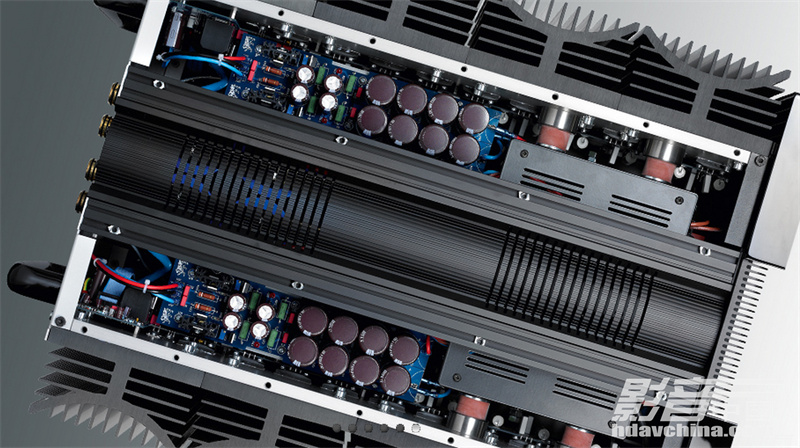

ASR Emitter II Exclusive是一款非常疯狂的合并机。为什么呢?人家的合并机基本上是一体式,但ASR却把它分成4个机箱,1个机箱是功放线路,另外3个是电源。这3个电源机箱里面,其中2个是左右声道功放的电源,剩下1个是前级部分的电源,这部分电源用纯电池供电,真是无所不用其极!主机重量40公斤,电源部分28公斤,简直是妥妥的重量级。在输出功率方面,Emitter II Exclusive每声道输出250W(8欧姆)/450W(4欧姆)的功率。但问题来了,ASR对它的定位是合并机,可是分成4个机箱“合并机”还能叫合并机吗?

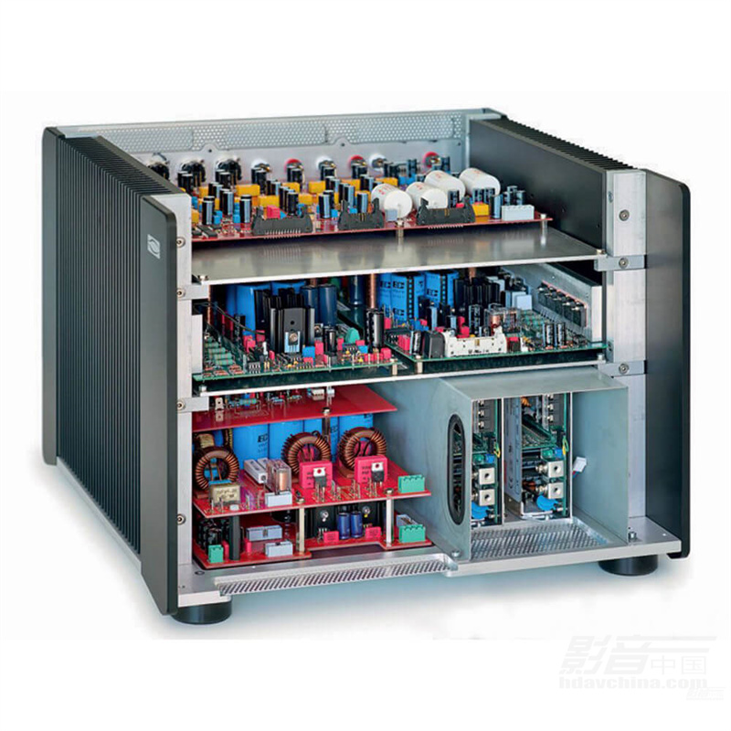

Soulution Audio 530每声道的输出功率只有150W(8欧姆),又是使用开关电源,但整机重量却有40公斤。干嘛会这么重呢?第一,它里面一共有4组600W的开关电源;第二,超大型的滤波电容;第三,一共设有9组独立供电,6组稳压电路,分别为前级,后级和控制电路供电,各自独立,而且每部分电路隔开,并分别安装在不同空间里面,才会有如此重量!虽然530的功率不大,但阻尼系数高达10000,且频响极宽,高频响应可达1MHz!

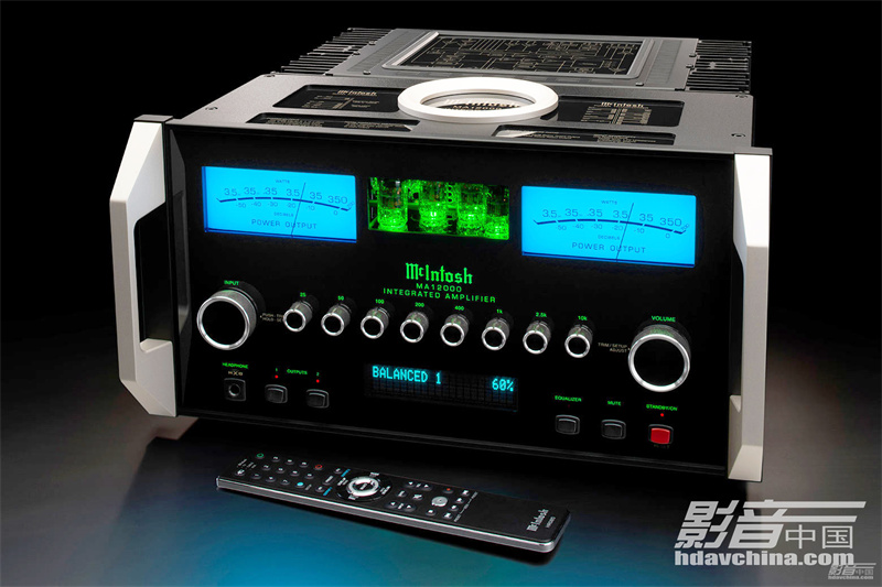

08.jpgMcIntosh(美国麦景图)MA12000是新款的旗舰合并机,采用前胆后石的设计,功放部分每声道输出功率为350W,重量为48.9公斤。而且MA12000还自带DAC,DAC部分是DA2 DAC模块。该模块不仅有ROON Ready认证,还提供同轴、光纤、USB Audio、HDMI ARC、MCT数字界面。其中,USB Audio最高可支持24bit/384kHz和DSD512,光纤和同轴则支持24bit/192kHz,而MCT则用于连接McIntosh SACD/CD转盘,可传输DSD音频。

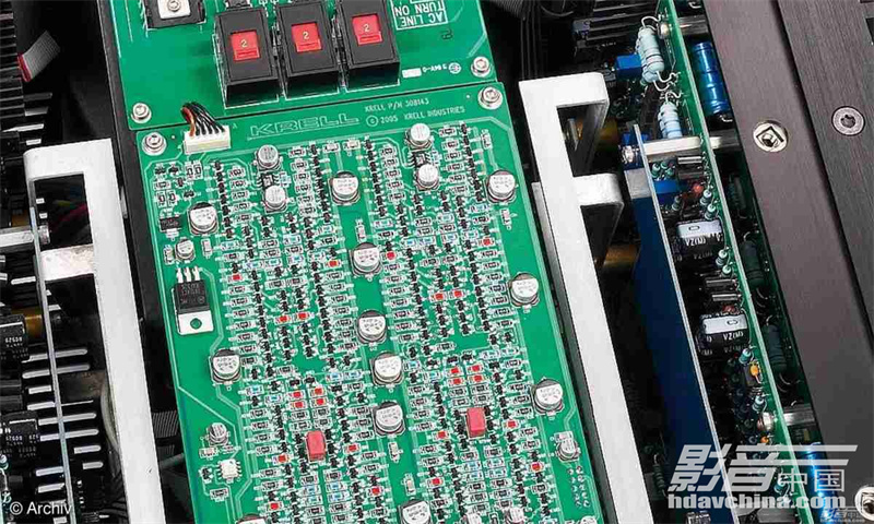

Krell FBI是2006年推出的一款旗舰合并机,当年定价高达18万人民币,不是一般的贵。在设计上,FBI是一贯的Krell风格,大电源,大滤波电容,高功率输出,它每声道输出功率为300W(8欧姆)/600W(4欧姆),在信号传输方面,FBI也提供了CAST传输,配合同样具备CAST功能的播放机可以得到更好的重播效果。

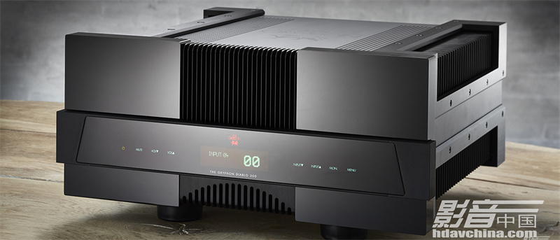

Gr yphon Diablo 300,发烧友称它为“大菠萝300”合并机,是Diablo的后续机型,重38.1公斤,输出功率为每声道提高至300W(8欧姆),不仅功率提升了,外观也重新设计,更显威武,更霸气。而且Diablo 300还预留了扩展插槽,可以加装DAC模块,或唱头放大线路模块。Diablo 300是一款挺特别的功放,虽然输出功率有300W,但力度一点都不强横,比较保守,音色却如胆机般温暖。
10.jpgGryphon Diablo 300

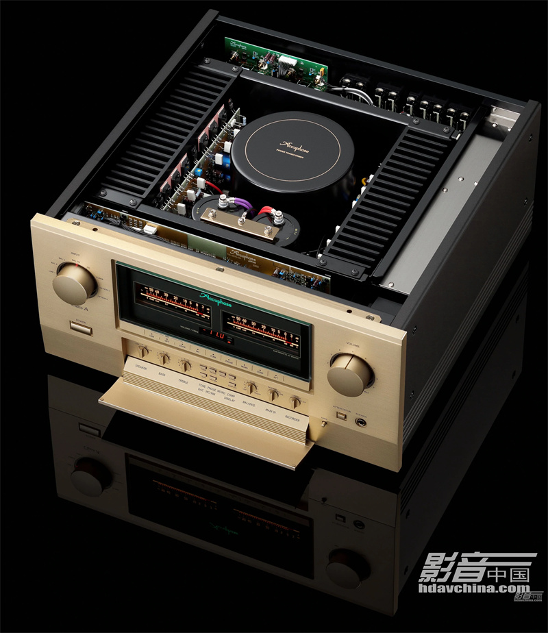

Accuphase(金嗓子)E-800的重量36公斤,体积也不小,但每声道输出功率才50W(8欧姆)。输出功率要比上述几款机型都要小很多,原因是E-800是一款纯甲类功放。对于纯甲类功放来说,50W输出功率已经蛮大的了。在电路设计上,E-800从音量控制部分开始到功率输出级都是全平衡设计,功率放大部分直接将A-48后级的电路直接搬过来,每声道使用6对晶体管做并联推挽输出。
11.jpgaccuphase(金嗓子)e-800
