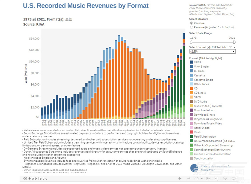

CD唱片的销量在千禧年(2000年)时达到顶峰,仅美国就有近10亿张CD唱片被出售,其后销量就一路下滑,而流媒体逐渐兴起。
RIAA(美国唱片业协会)2021年的统计数据显示,流媒体付费订阅占据音乐总收入的57%以上(约86亿美元),广告支持的流媒体收入增加18亿美元。CD和黑胶唱片(后者连续15年稳定增长)的销售额加起来不到总收入的11%。
02.jpg1973年以来的CD销售数据,源于RIAA
但是,2021年CD唱片的销量达到4660万张,同比增长47%,销售额5.842亿美元。要知道,上一次CD唱片的销量回升还是2004年,时隔17年后CD唱片终于迎来了它的首度回升,似乎也预示着市场的缓慢复苏。

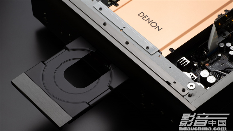

转盘
转盘中我们唯一可见的部件,是进出碟仓。其用于承托CD唱片并送入转盘,再由激光头进行信号读取等操作。
01.jpg外露的CD碟仓和内置于机身中的CD转盘
常见转盘类型为平行推入/推出,但也有吸入式(类似部分电脑光驱)和揭盖式(在后文“2022最值得推荐的14款播放机”中将见到)。当然,我们也可以见到所谓的“纯CD转盘”,即只有转盘但不包括DAC的产品,比如下文中将提到的Cambridge Audio CXC V2。与之相呼应,自然也有纯DAC(即没有配备转盘的产品,本文中未提及)。
挑选CD播放机时,最简单的测试方法包括:确认碟仓关闭后,肉眼查看中间没有空隙(确定制造工艺),同时CD唱片进出碟仓时,有没有明显的工作噪音或抖动。这既是工艺上的考量,也可用于判断故障前兆。

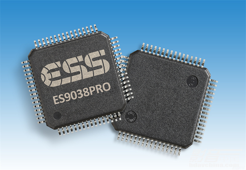

数模转换器(DAC)
通过转盘读取出CD唱片中的数字信号后,就需要送入DAC进行解码,转换为模拟信号再加以处理,并最终通过连接端口输出给放大器。
02.jpg用于数字/模拟解码的芯片
对于附带USB输入的CD播放机,USB传输的数字信号也将进入DAC进行解码。目前绝大多数CD播放机都已内置192kHz/24bit精度的DAC。当然不同品牌DAC与滤波电路结合后,在声音上会有细微的区别,不同档次DAC也会应用在不同价位的CD播放机中。

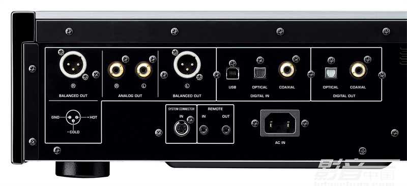

03.jpg这是相当完整的后背连接端口,包括模拟平衡输出

高端机型还会有平衡XLR输出,这里我们不再赘述。

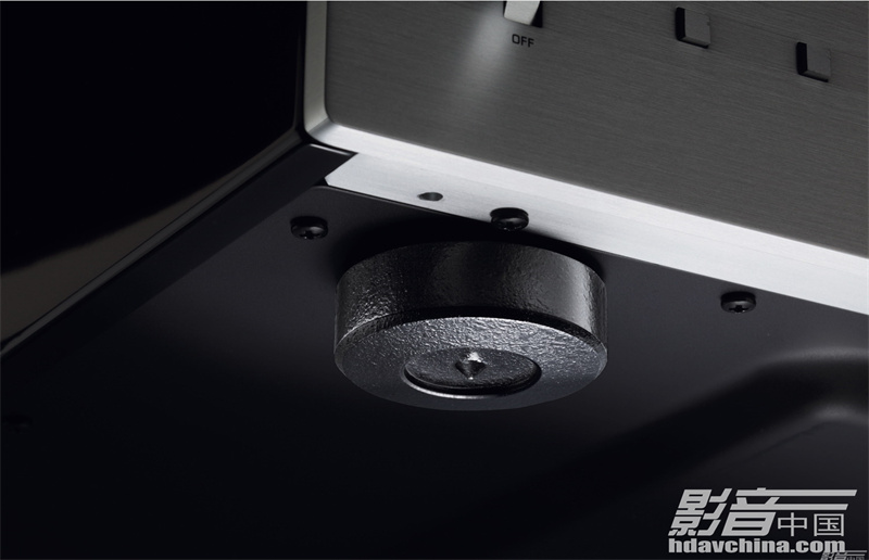

CD转盘在运转过程中最怕什么?机械振动,这会影响到信号循迹,即读取精度。虽然CD播放机都会有纠错系统,但高精度读取信号对声音是有帮助的,也可以减少故障的发生。
04.jpg加固处理的脚座有助于降低机械振动
因此,稳固机箱是个大前提。我们会看到部分制造商会专门加固脚座,或者采取独有结构来维持稳定,再或是于机箱内采用局部加强筋的方式稳固机箱。当然,这一切和成本有关,因为增加材料的同时,意味着成本上升,一如之后我们将提到的电源那样。

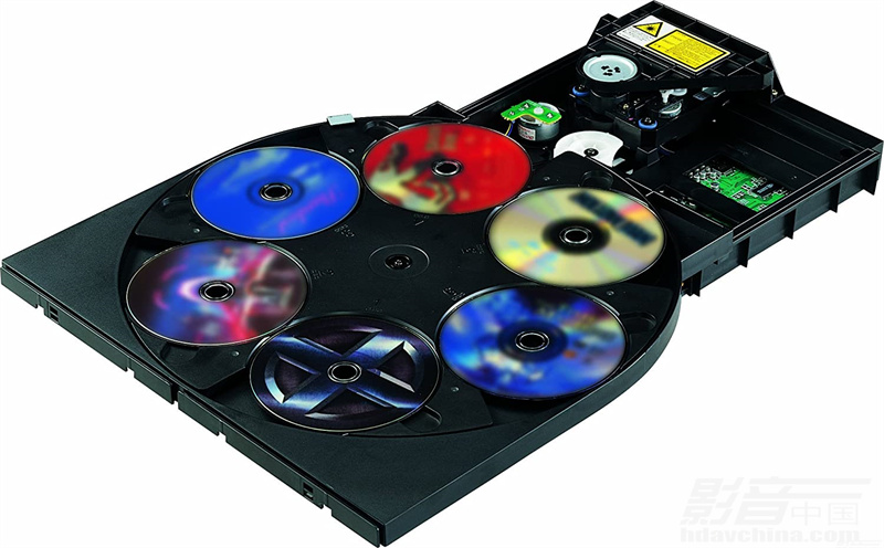

家用CD换碟机以往在索尼、AIWA、建伍、JVC等套装音响中比较普遍,先锋供DJ使用的CD播放机中也有部分。由于换碟机内部结构相对复杂、成本高、故障率高,以及缺陷现实应用场景,而且已处于淘汰阶段。
07.jpgCD换碟机的内部结构

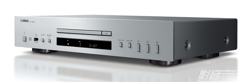

01.jpg雅马哈CD-S303
CD-S303是雅马哈去年年末发布的入门款CD唱机,用以取代前作CD-S300。整体设计简单、纯粹,力求在有限预算内改进电路布局、提升音质,因此有着不错的性价比。
外观和端口配置
外观布局上,CD-S303采取日系机惯用的中置入碟,所有按键均为传统的方形/扁条形设计,带有复古工业风。正面板,右边为播放/暂停/停止以及快进/快退等讯源设备必备操控按键,左边则有电源、USB、CD/USB切换和Pure Direct(直通)按键。
USB端支持的音频格式有MP3、WMA、LPCM和FLAC,后两者分别是无压缩和无损压缩格式,也是不少CD发烧友惯用的数字存储格式(将CD以数字方式转存到移动硬盘中)。

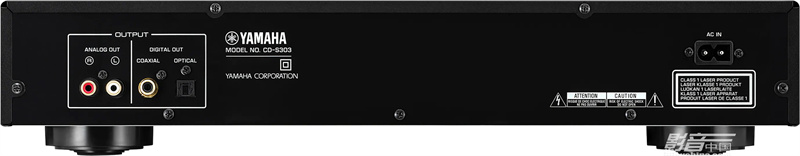

后背只有3组输出,即模拟立体声输出和数字同轴、光纤输出。电源线为8字分离设计,但这个价位应该没人会再斥资进行升级。
02.jpg后背有模拟、数字同轴/光纤输出

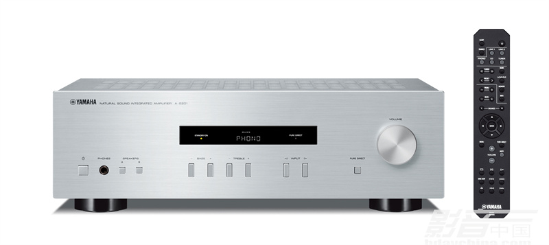

与CD-S303的搭配,可以选择雅马哈输出功率85W×2的A-S201。它包含4组线路输入和1组MM(动磁)唱头输入,A/B组喇叭接线柱也便于双线分音连接。
04.jpg雅马哈A-S201

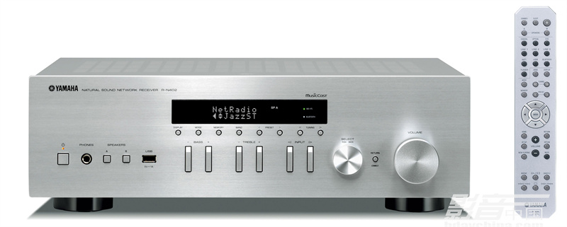

此外,支持MusicCast的R-N402也是个不错的选择,还弥补了CD-S303缺乏流媒体传输的短板。音箱可以在雅马哈NS系列中寻觅,比如NS-B330、NS-333或NS-B700。
05.jpg雅马哈R-N402

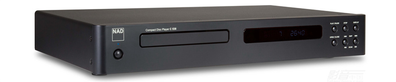

(二) NAD C538:为入门CD唱机奠定新基准
NAD对流媒体/BluOS的支持,大大丰富了其讯源产品线,其中CD播放机门类中有两款——C538和C568,我们选择了入门款的C538。
01.jpgNAD C538
外观和端口配置
C538是本专题中“唯二”零售价3000元以内的CD播放机。NAD是个经验老道的玩家,且以性价比闻名,这一点在C538身上也得到了传承。

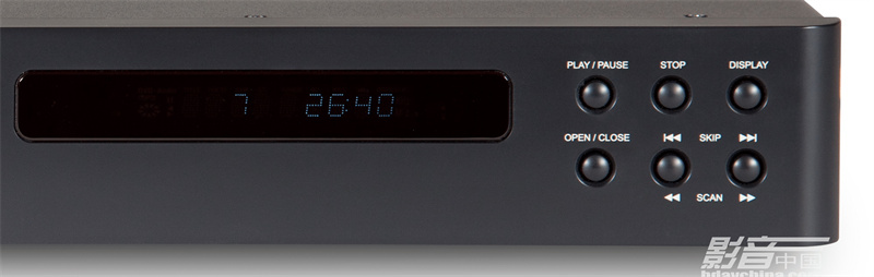

外观上,并没有太多显眼的地方,这既局限于定价,也与NAD一贯的做派有关。机身厚度仅70mm,因此碟仓和显示屏分列面板两侧,播放按键顺势“挤”在了右边。它的快进/快退键分为Skip和Scan,即快进一曲或快进秒数两种选择,快退也一样。现在会这么用的人不多,而且多会选择使用遥控器来完成,但这却是“老法师”的传承。
若问C538相对高一级的C568有什么不同,就是不具备USB输入,只能用来播放CD。我觉得这是故意而为之的,一来拉开产品档次,二来考虑到NAD对流媒体/DAC的支持,它们的很多产品,包括放大器都已支持USB,不如让C538专注性价比吧。

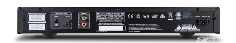

后背设置很简单:立体声模拟输出和光纤、同轴数字输出,惯常会有的IR联动控制等一概欠奉。
02.jpg仅有音频输出端口,IR联动控制等一概欠奉
内部电路布局
C538内部相对紧凑。转盘后方是NAD定制的电源模组,位于机箱最左侧,右侧是解码电路和模拟/数字运放。后者位于最右,想来是出于在有限范围内拉大彼此距离的考虑吧。放大电路用到与C568同级的OP AMP元件,DAC是Wolfson WM8740,也是很多CD机、DAC乐用的型号,拥有温暖的声音个性。
03.jpg 操作按键集中在面板右侧

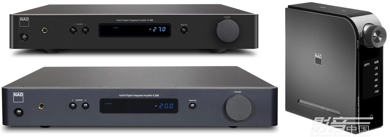

C538的配搭对象还是比较丰富的。同一系列中的C328(4390元)和C338(6000元),是与其最接近的搭档。两款产品均为混合数字式放大器,应用到Hybrid Digital数字放大技术,而且配备了MM唱头放大电路和耳机输出以及光纤/同轴的数字输入。C328支持蓝牙连接,而C338的流媒体功能更为丰富。
如果想要作为桌面系统使用,则有D3020(2990元)可供选择。后者的优点在于小型化,虽然功率减少到了30W×2,但NAD宣称其PowerDrive技术可以在实现低阻抗驱动(电流)和高动态功率(电压)的同时,拥有很低的失真。不仅如此,它一样拥有MM唱头放大,还具备超低音和前级输出。
04.jpg左上C328、左下C338、右为D3020

C538的声音表现稳定、出色,具有足够的细节和清晰度,为入门机型奠定了新的标准。

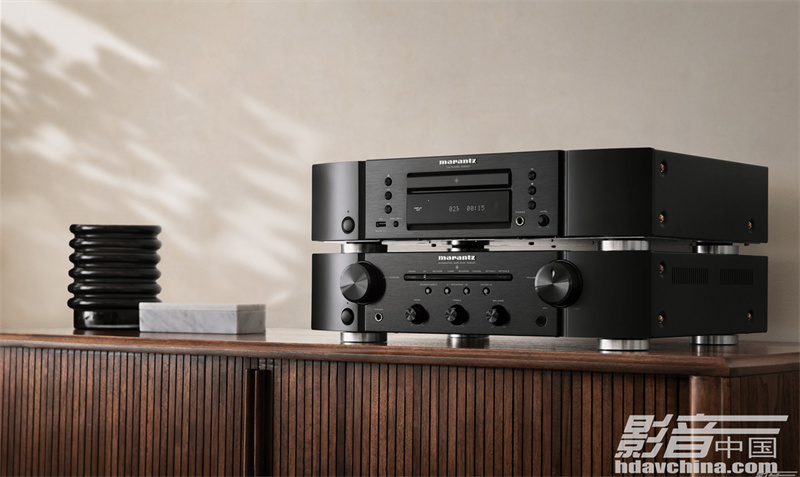

(三)马兰士CD-6007:HDAM-SA2加持,中价位机型中舍我其谁

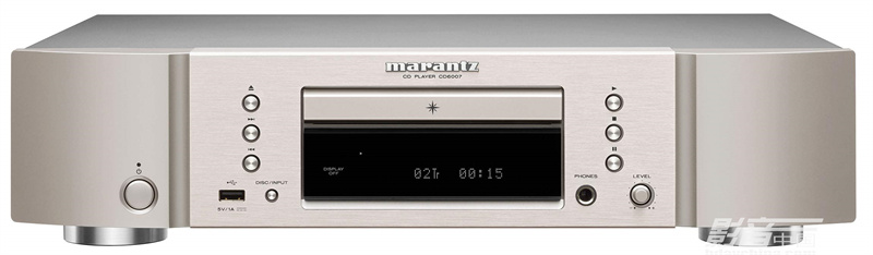

01.jpg马兰士CD-6007
这是马兰士CD6000系列中的第4款机型,考虑到马兰士与飞利浦(与索尼共同制定了CD规格)的渊源,你就会明白为什么它直至今日还在推出CD唱机。
外观和端口配置
单纯从外观判断,CD6007与前作CD6006,乃至CD6005没有明显的区别。可能上了年纪的原因,我个人对(曾经的)日系品牌全对称的外观布局非常欣赏。同样是中置式入碟,左右两侧操作按键也几乎是镜像排列。
前面板增加了Disc/Input的切换和USB端口。由于定位中阶,因此有个更大和更精细的显示屏以及两侧标志性的弧形面板。

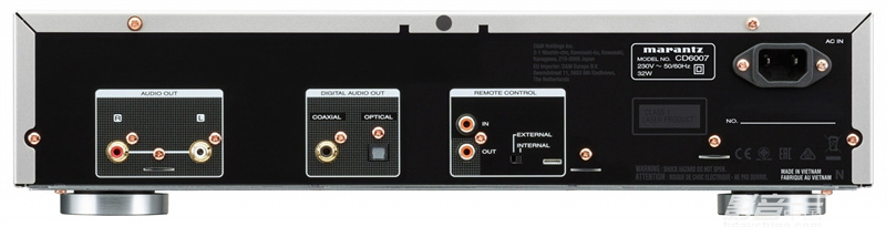

后背端口包括模拟输出和数字同轴、光纤输出,且采取镀金处理,这几乎就是“身价”的表现。标准可分离式的电源线,也便于用户换线来把玩。
02.jpg所有RCA端口都采取镀金处理
内部电路布局

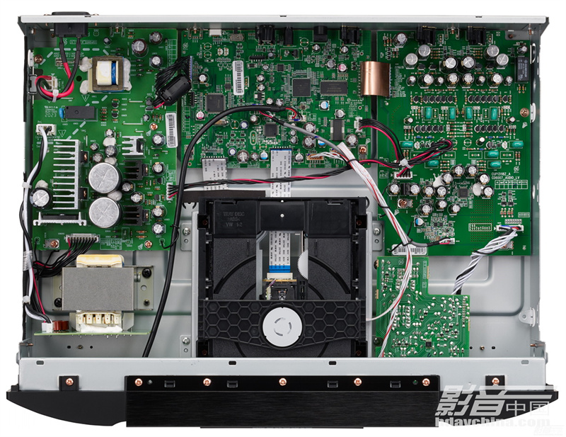

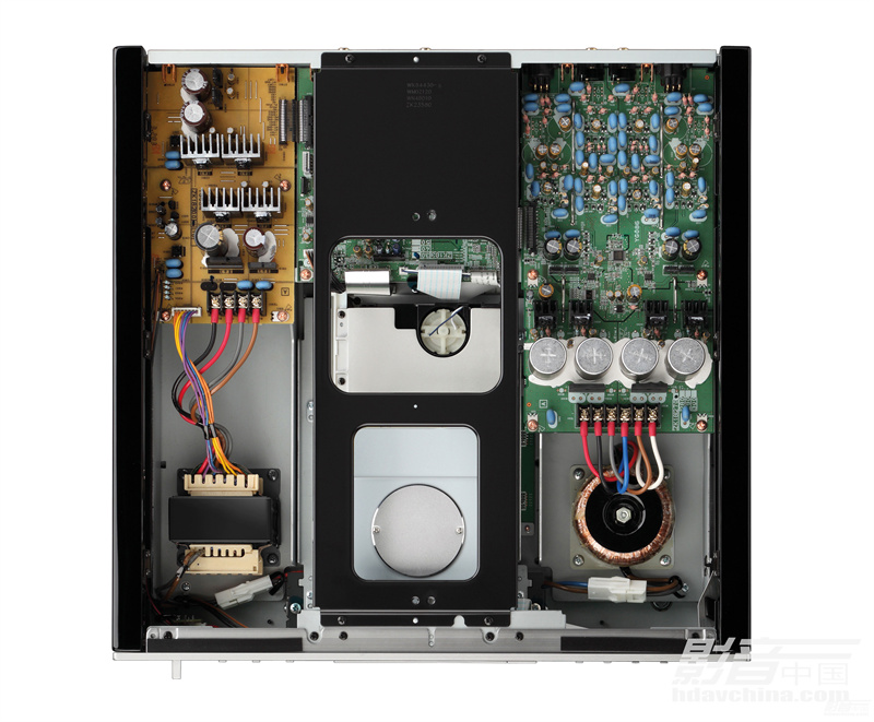

内部布局,不难看出左、中、右分别是电源、数字和模拟线路板。
虽然外表更新乏善可陈,内在却大不相同。CD6007改用AKM 4490,相比CD6006时的Cirrus CS4398,解码精度得到提升,可以播放192kHz/24bit和DSD 5.6MHz高分辨率音乐,兼容USB输入的数据文件包括MP3、WMA、WAV、FLAC HD、ALAC、AIFF(最高192kHz/24bit)和DSD(最高5.6MHz)。同时配备双模数字滤波器进行优化,包括Fitter 1(慢速滚降,增强立体成像)和Fitter 2(锐利滚降,实现更精确的声像再现)。
另外的一个变化,便是马兰士引以为傲的HDAM技术,即所谓离散式电路板。它通过分离元件来实现更好的信号放大。此处出现的,是新一代HDAM-SA2,宣称比旧款在电路模块上做了改进,高电平输出时可降低功率晶体对电流稳定性的影响,确保声音性能的一致。这项技术同样被引入到耳机输出上,带有高、中、低3组增益设定,用以适配不同阻抗的耳机,耳机音量也直接可在面板上控制。
03.jpg内部布局,左起依次是电源、数字和模拟线路板
搭配推荐
与CD6007同时上市的,还包括PM6007。后者内置45W×2的输出功率和DAC,并且附带超低音信号输出。两款机型从外观到机身宽度/高度都保持了一致(PM6007更深些),因此“一套西装”就显得格外协调。
04.jpg马兰士PM6007(图中下方)
小结
CD6007的两组数字滤波器中,我更喜欢Fitter 1,立体结像更加出色些,带来了更为宽广的音场表现。自带的耳机输出在信号强度上进行了优化,是个更贴近发烧友的举措。

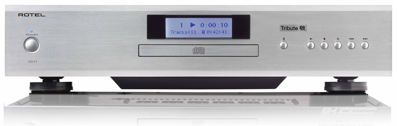

(四)Rotel CD11 Tribute:向大师“致敬”,以低成本实现升级官方“磨改”
01.jpgRotel CD11 Tribute
与当年马兰士KI后缀的机型类似,Rotel CD11 Tribute和A11 Tribute(致敬款)也可以被视为前作(CD11和A11)的“加强款”,已故传奇设计师石渡健参与了这一项目,而Tribute正是为了向他“致敬”。
外观和端口配置
CD11 Tribute是款平价CD机,且是本次专题中“出列”的第4款机型,我不想再去复述它的外观。是的,它们彼此都很接近。
不过,CD11 Tribute还是有细微不同之处:比如Tribute(致敬)的标贴;还有,你能在遥控器上找到液晶屏和开关LED的亮/暗调节,也可以设置20、60和90分钟的自动关机。

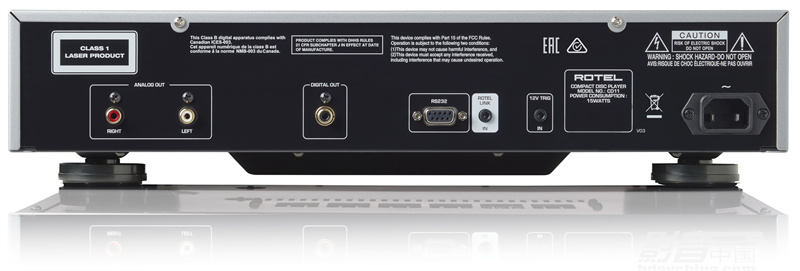

后背连接端口包括立体声模拟输出和同轴数字输出。RS232和12V触发外,更有Rotel Link,后者允许将IP控制功能扩展到CD11 Tribute上。
02.jpg后背有模拟输出和同轴数字输出以及联动控制端口

石渡健素有为平价机型实施官方“磨改”、提升性能的习惯,早年马兰士的KI和如今Rotel的Tribute都是如此。

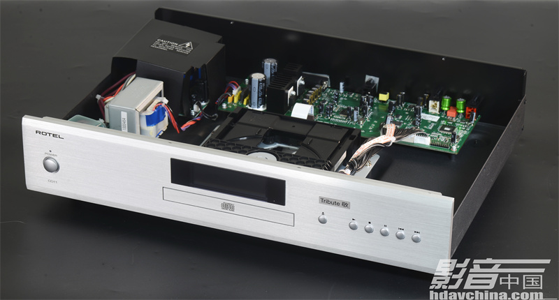

因此,在这款Rotel的平价CD机上也能看到类似的用心:电源滤波用上了相比前作CD11更高品质的Nichicon MUSE系列UES双极性和UKW铝电解电容。不同于英美品牌热衷“补品级”元件,它们其实很常见,产量大、性能表现稳定,成本上的额外支出就不多。电商网站上,CD11和CD11 Tribute两款机型的差价,不过才300元,所以如果你相中了CD11,那么务必要选这款“致敬版”。
其他的改进,包括音频通路上的元件选用,还有就是换上了减震效果更好的脚座(见机身正面图)。
03.jpgCD11 Tribute通过对局部元件的升级来提升其性能

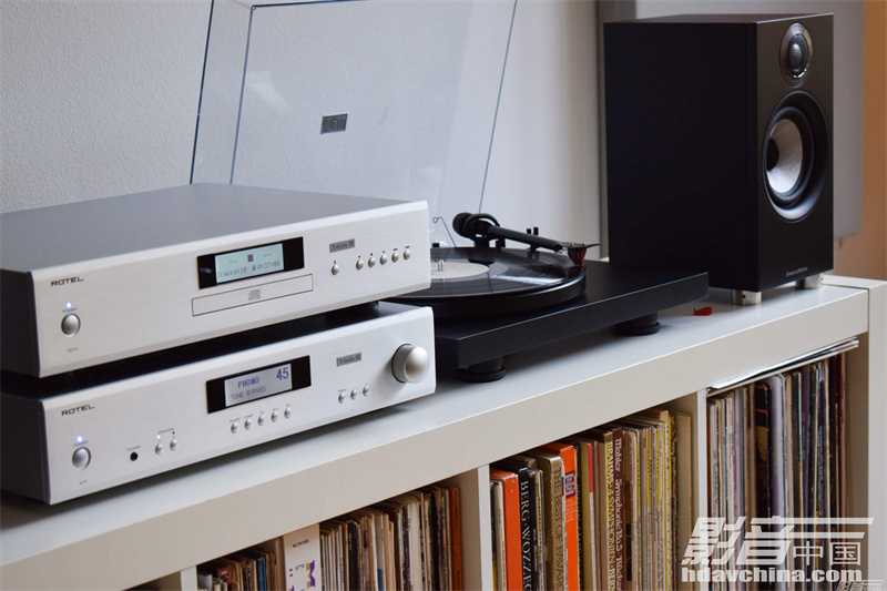

毋庸置疑,CD11 Tribute的首选推荐会是A11 Tribute(5080元)。这是款AB类50W输出的立体声放大器,附带蓝牙连接功能。如果对输出功率有更高要求,也可以选择A12或A14。
04.jpgCD11 Tribute和A11 Tribute(图中下方)
小结
相对前作,CD11 Tribute的细腻度和开放性都得到提升,而且声音丰满。从音色走向上来说,它呈现出温暖、富有细节和节奏感的特色。
我们知道,石渡健与Rotel的拥有者,同样来自日本的Tachikawa家族保持着长久的联系。因此他参与到CD11和A11的改款中来,就不奇怪了。在他去世后,老朋友Karl-Heinz Fink接棒完成了余下的工作,并且最终将这个改款命名为“Tribute”,以向他致敬。

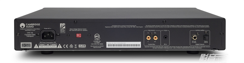

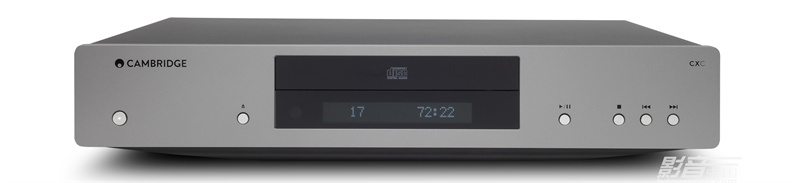

CXC V2同样中置入碟,面板设置也相当简单,除了电源就是讯源器材必不可少的5个按键:碟仓开/关、播放/暂停、停止以及快进和快退。
纯转盘的缘故,后背只有光纤和同轴数字输出,背面居中处的端口,用于控制——Control Bus和IR。国际电源,手动切换。
02.jpg由于是CD转盘,因此只有数字输出

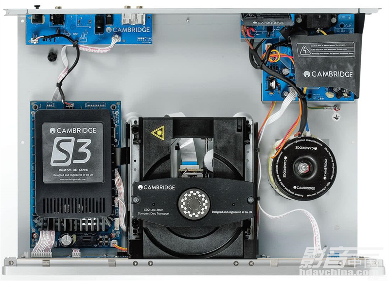

观察CXC V2的重点,自然是其内部布局。6000多元定价、不带DAC,就意味着它必须在转盘部分“拿得出手”。
CD转盘有哪些优势?DVD、Bluray播放机都能播放CD,价格又非常便宜。比如索尼DBP-S1500,零售价才519元,不及CXC V2的1/10。
所谓“术业有专攻”,CD转盘的优势,就在于它只要应付CD一种载体。DVD、Bluray播放机要面对不同载体,数据密度不同,就要兼容不同循迹速度。对,误差就是这样产生的。CD转盘能以“单速”进行更准确的循迹(实际上CD是以CLV恒定线速度循迹的,中心和边缘的转速分别为500rpm和200rpm)。
Cambridge Audio用上了它在高阶机型,比如851C CD播放机中开发的S3伺服系统,它能更好地抑制抖动和纠错。这不是“玄学”,如果你和我一样从CD鼎盛时代走来,就该知道技术人员当年为了克服这些困难所付诸的努力。
通过内部图,还能看到它的电源配置,环牛加上顶部刻意做了屏蔽的电源处理电路。为什么要这样做,发烧友们当然理解:你需要在每个环节都做到尽善尽美,这才是“发烧”。
03.jpg左前即为S3伺服系统

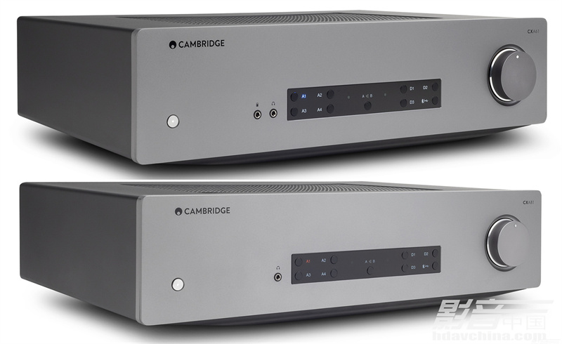

如前所述,CXC V2可以和CXA61、CXA81相搭配,后两者的区别主要在于功率输出上,这又和后端音箱有关。同系列中还有一款流媒体播放机,那就是CXN V2。
04.jpgCambridge Audio CXA61(上图)和CXA81(下图)

CXC V2适用于那些已经拥有DAC的玩家,准确的循迹有助于从源头上提升音质。其自身扎实的机箱设计和上乘用料,也会成为人们选择它的理由之一。
