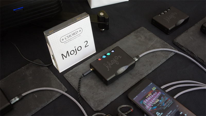

先从外观说起,Mojo 2采用黑色磨砂面铝制机身,与前代最大的差别在于机身的圆形按钮总数由3颗增至4颗。新增的这颗是菜单键,便于用户使用相关的UHD DSP功能。
Mojo 2的UHD DSP具有先进的EQ优化调整功能,可以对20Hz-20kHz频率范围内划分的4个频段进行调节,让用户可以根据不同的耳机特性、音频格式或个人声音喜好来调整声音效果,可玩性和适配性大大增强。
和前一代Mojo相同,Mojo 2的核心仍是基于FPGA芯片的运算核心,兼具数字处理和DAC功能。这块芯片的优势在于极大简化电路,减少能耗和信号损耗,又能适应Hi-Res时代的音质需求。在经过升级后,搭配Chord独家WTA滤波演算技术,让Mojo 2具有更低的底噪和更透明的音质,并支持高达32bit/768kHz PCM和DSD 256的音频文件。
除此之外,新的FPGA芯片具备先进的电源管理功能,加上电池容量加大,进一步增强了Mojo 2的续航能力,可连续使用超过8小时。

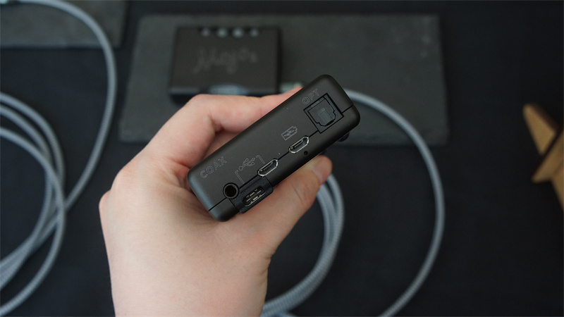

接口方面,Mojo 2除了原有的同轴、光纤及两组Micro USB(其中一组用于充电)输入外,新增了一组USB Type C输入。输出部分,则提供两组3.5 mm耳机输出,可让两人同时聆听,共享美妙的音乐。
当然,Mojo 2仍然可以完全兼容Chord自家的Poly无线流媒体模块,从而支持蓝牙、Wi-Fi、AirPlay无线连接,以及microSD卡音乐播放功能,让聆听更自由。
