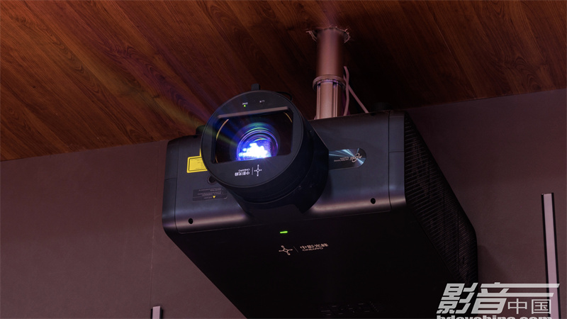

放映机:中影光峰C5

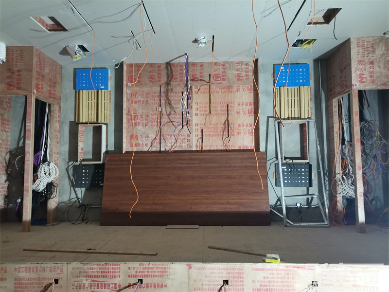

隔音减震篇:前期拆改的时候,挑选好了这个区域的层高满足做隔音,四周墙面及地面可以承重来达到理想的隔音效果。顶面采用弹性减震器,地面采用地面减震系统,比原始地面高出6.6cm,墙面双层实心砖墙。
因为考虑到空间太大,不同于小空间,需要减少隔音棉对中低频的吸收,墙面隔音少量地方填充板状高密度隔音棉,以减少对中低频的损耗。线管吊固,实心台阶,灌浇方管等每一处细节都为了让震动产生的声污染达到最低。
吸音扩散篇:墙面反射点位扩散点位,分别安装了Arithmetic声学材料,外表用透声布装饰隐藏。表面材料采用地下室防霉的高分子纳米实心板,即实用,又满足表层纹理接近整木的外观效果。

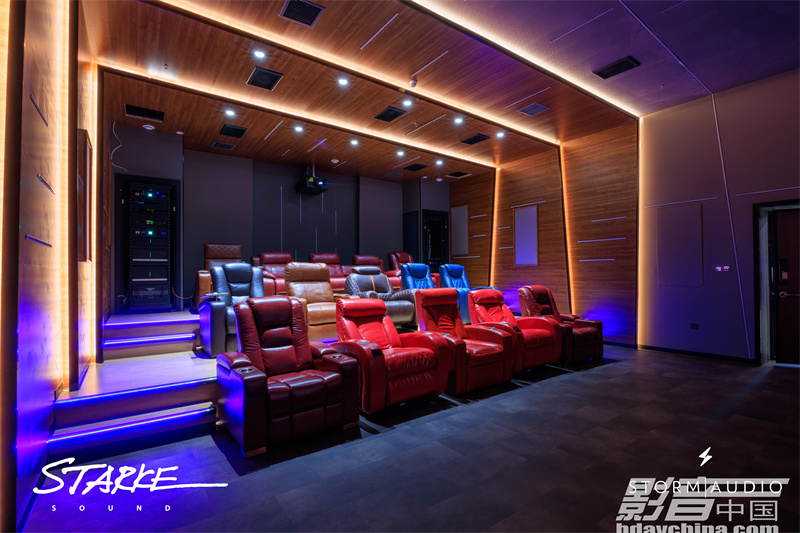

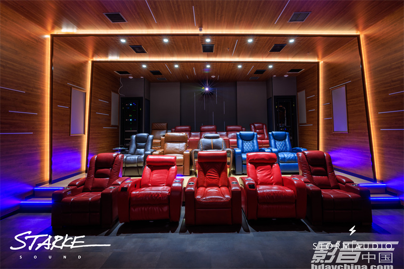

光学设计

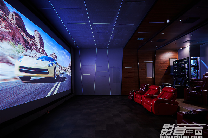

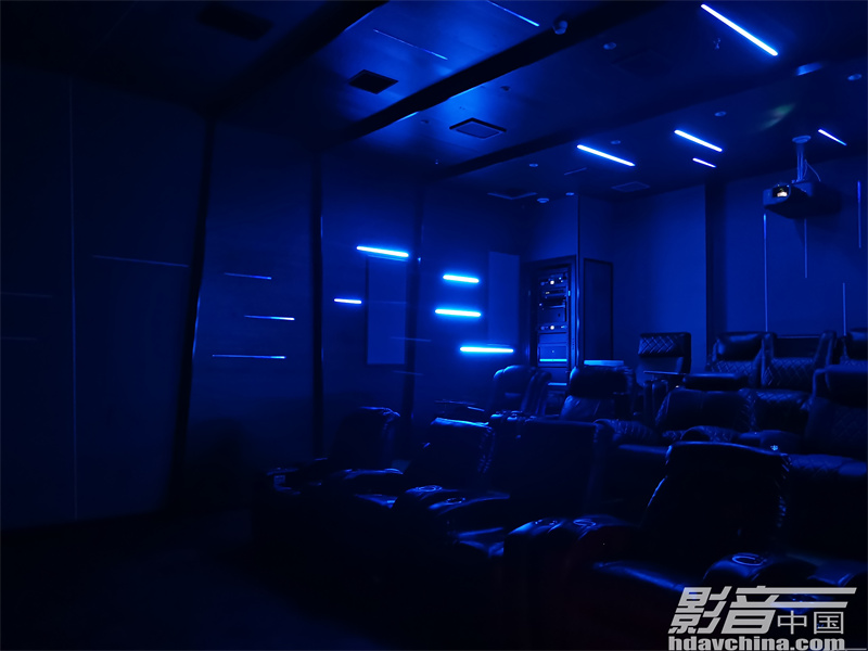

影音室采用深灰布及樱桃木纹,来保证影音室的吸光效果。

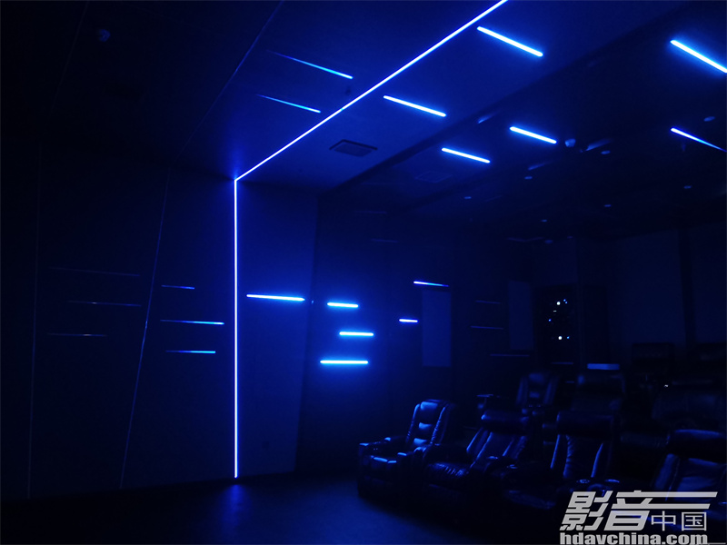

等待观影之前,采用蓝色流水幻彩灯做氛围,增加科技感。
墙面与顶面采用深灰色与樱桃木纹碰撞,在用斜型线贯穿墙面到顶面,体现出不一样的几何美感效果。大板的边口与幻彩灯的嵌入,达到了比较好的收口效果。角落对称处采用猛犸S2嵌入抽拉旋转式,方便设备维护升级,而且外观上也非常的美观。

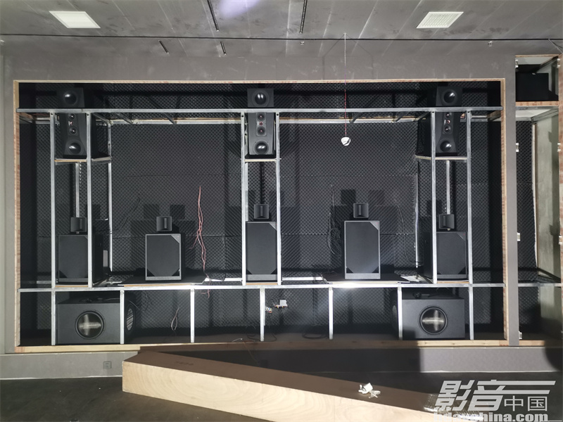

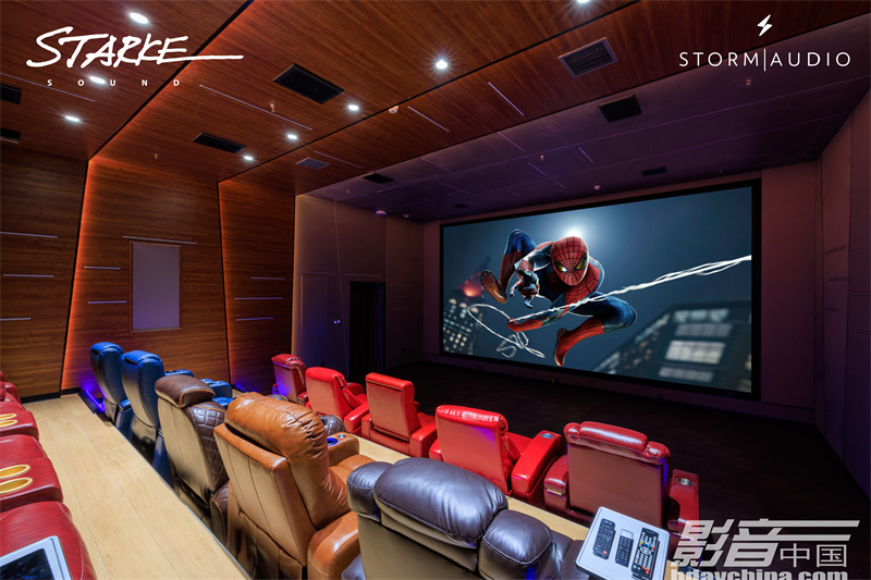

为了满足放映机的偏振3D需求,采用了280寸的金属透声幕布。为满足大空间的声压,采用了STARKE最新的P系列。P系列的AMT高音的振膜面积是球顶高音的5~15倍,特别定制的AMT160振膜面积达到了球顶高音的30倍以上。同时由于采用了最新的杜邦超薄Kapton音膜材料,功率承受能力高达RMS 80W,配合96dB的灵敏度。
P系列采用的高音单元能量可以说“取之不尽,用之不竭”,AMT160的高音上限达到惊人的40kHz。特制碳纤维混合纸膜,可以做到在降低振膜重量的基础上,刚性大大超越普通的中低音单元。再结合特制的刚性增强阻尼胶,解决了一般专业纸膜单元在中高频段衔接难、有鼻音等问题,让歌者的声音、电影的对白细节充沛,充满迷人的磁性。
调试的过程中,使用smart加上StormAudio自带软件麦克风调试,进行反复对比,以保证准确性。明显感觉高音曲线远超其它普通高音单元的喇叭,非常透亮且实际听感不刺耳,中音对白声音厚实有力带有磁性,跟期望还是比较接近的。
低音炮采用了SUB45,三个15寸单元,专利技术LMF为磁钢极低失真保驾护航,密闭炮低频下潜到20HZ,收缩不拖沓,下潜有力,低音不浑浊,顶部较传统的全景声增加了中心位顶部的“上帝之声”。

放映机系统及StormAudio都可以支持网口控制,同步影厅采用iPad作为控制这几项设备及灯光,操作便捷且具备高级感。
