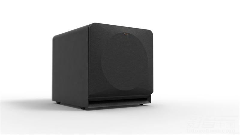

同尺寸,箱体容积大幅增加
将Reference Premiere II(以下简称RP II)系列四款低音炮一字排开,由小到大的低音单元尺寸分为10英寸、12英寸、14英寸和16英寸。
01.png如果把它们和前一代同尺寸的低音炮放在一起比较,就会发现在箱体容积上,前后两代相差甚远。SPL-100的箱体容积为40L,而RP-1000SW一下子升至70L。12英寸低音炮的对比更加明显,SPL-120拥有47L的箱体容积,RP II同尺寸低音炮的容积增至90L,几乎大了一倍!对标SPL-150低音炮的14和16英寸同样有着更庞大的身躯。
02.png从物理层面来说,更大的箱体,意味着更多可驱动的空气量。RP II系列不惜耗费更多的材料成本,为RP II系列低音炮统一打造大箱体,最主要的目的就是有效地增强低频的输出量感。

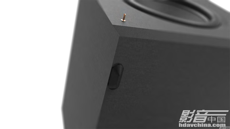

除了体积大小之外,眼尖的朋友应该也发现RP II系列低音炮有着全新的工业设计。前代低音炮箱体顶部的直角全部被换成圆角,原本四四方方的箱体变得更加美观时尚。脚钉也进行了重新设计。

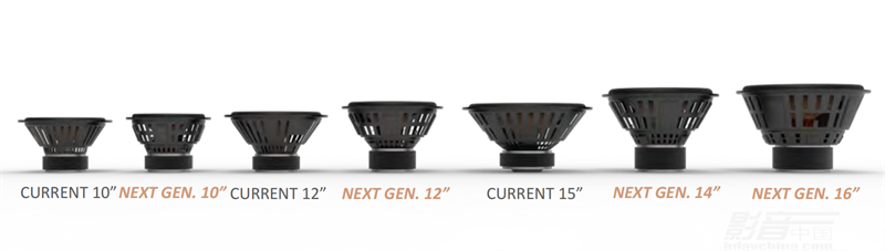

03.png单元冲程明显变长
如果把前后两代低音炮的单元“拆”出来,摆放在一起,又会有什么发现呢?
显然,它们都采用了杰士标志性的陶瓷铝低音单元。这种材质非常轻巧坚硬,能在长时间大动态的运动下维持原状,保持极小的失真,而且灵敏度高,容易驱动。因为RP II系列其它音箱型号搭载的,也是相同材质的低音单元,和低音炮能实现精确的音色匹配,用户可以灵活地用RP II系列来组建不同规格的系统。
04.png当然,前后两代低音炮的不同之处也十分明显。RP II系列同尺寸低音单元的冲程变得更长了。这样设计的好处在于,让小口径的低音单元拥有更多的空气驱动量,推动低频向下延伸,并提高低频的输出声压级。
考虑到单元前后位移的距离加大,为了将失真控制在更低的水平,并获得更大的功率传输,RP II系列低音炮还配套更坚固的钢盆架和更强大的磁钢。

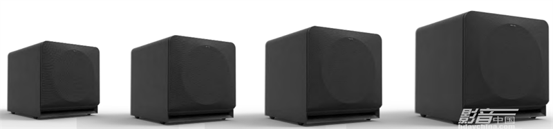

升级放大模块,功率大增
与此同时,杰士还为RP II系列低音炮精心设计了全新的放大模块,让输出功率和效率一并提高!
前一代SPL-100、SPL-120和SPL-150低音炮的额定功率分别为200W、300W和400W。而RP II系列RP-1000SW低音炮就拥有300W驱动功率,12英寸则为400W,再往上的14英寸低音炮功率已经超过SPL-150,增至500W。箱体最大、单元最大的RP-1600SW低音炮功率更是飙升至800W,功率大增。
05.png更大的功率,通常意味着更强的驱动力,低频的潜力得以更充分地发挥。在实际的观影体验中,我们能更容易收获澎湃的低频能量和扎实有力的低频下潜。

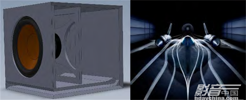

更科学的倒相孔设计
之前我们在介绍新RBII系列的两款低音炮时,曾特别提到它们背面板的倒相孔移到了左上角,增加端口的长度,同时调整箱体内部的结构。
06.pngRP II系列低音炮的倒相孔也“改头换面”了,从普通的长条形改换成机翼式结构。据杰士官方介绍,倒相孔在设计时,以飞机空气动力学为模型,让低频通过倒相孔的运动轨迹更加平滑,降低最小化湍流来降低失真,从而呈现出更清晰的低频听感。
