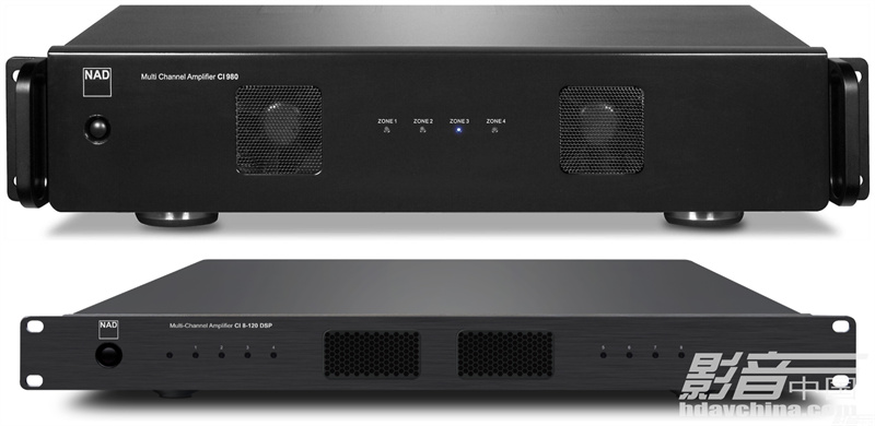

01.jpgNAD CI 980(上)和CI 8-120 DSP(下)
先来看看两者的输出功率:CI 980每通道输出功率为50W(8欧姆),CI 8-120 DSP每通道输出功率是120W(8欧姆);桥接模式下,两款产品都可以变成4通道输出,CI 980每通道能到120W(8欧姆),CI 8-120 DSP则达到200W(8欧姆)。

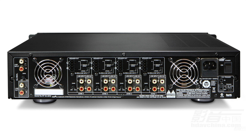

02.jpgNAD CI 980
体积方面,CI 980的体积较大,2U高度机箱,且带风扇散热,功放部分应该属于AB类功放;CI 8-120 DSP就很清楚地告诉你,它用的是Hypex UcD的D类功放模块,所以机箱可以做得更小,1U高度。先撇除AB类,还是D类音质之间的差别,仅仅从功率和体积的角度,CI 8-120 DSP的优势更大,1台CI 980所占的机架位置可以装2台CI 8-120 DSP。
03.jpgNAD CI 8-120 DSP

到底怎么选择?这就要看阁下有需要些什么了。如果要求功能、驱动力、体积等多方面综合因素,肯定选择CI 8-120 DSP了;如果追求音质,使用CI 980会更有优势。
