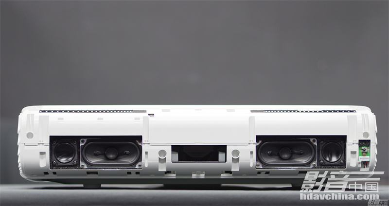

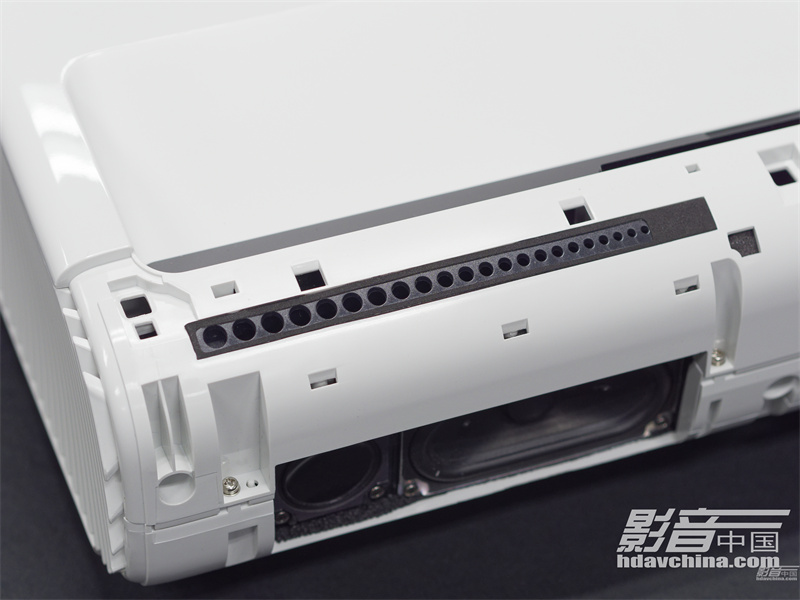

当我们掀开了LSP9T正面的网罩就能看到所采用了4.2声道的内置音响系统结构

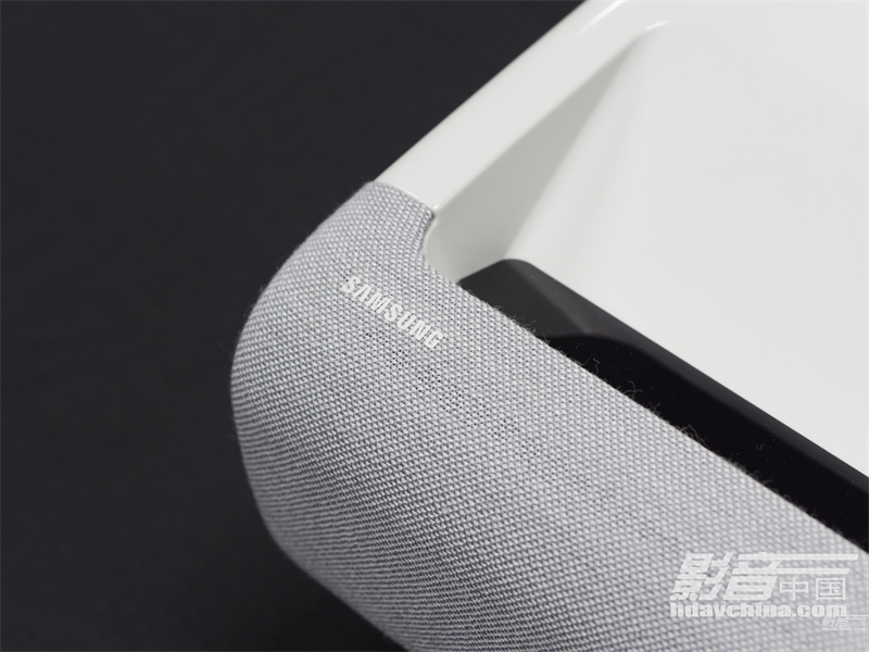

整台投影机的设计风格相当简单,并没有过多的元素,甚至唯一的“SAMSUNG”标识也被低调地隐藏在前网罩左上方

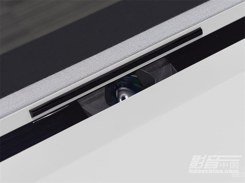

超短焦光学镜头位于机身上方,投射比仅为0.189,可以在11cm左右的超短距离投射100英寸的大画面

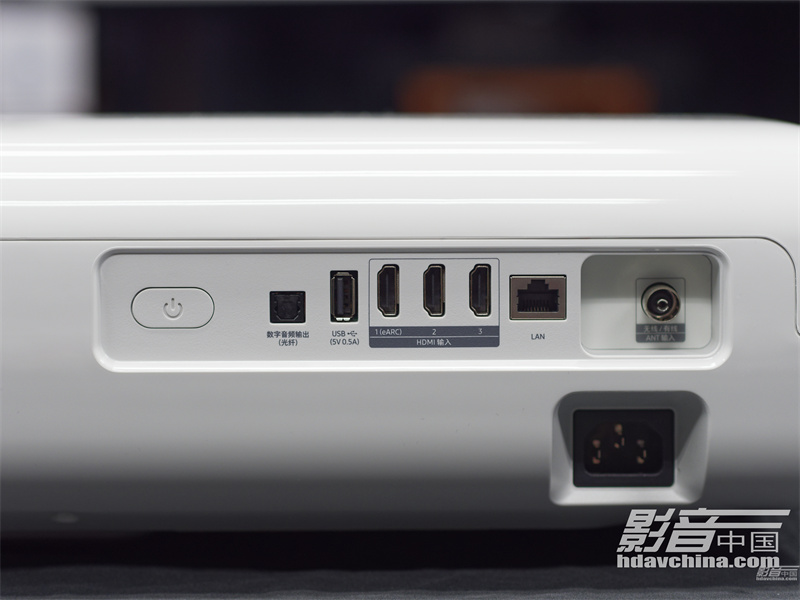

机身背面带有3组HDMI接口,其中HDMI 1具备eARC功能

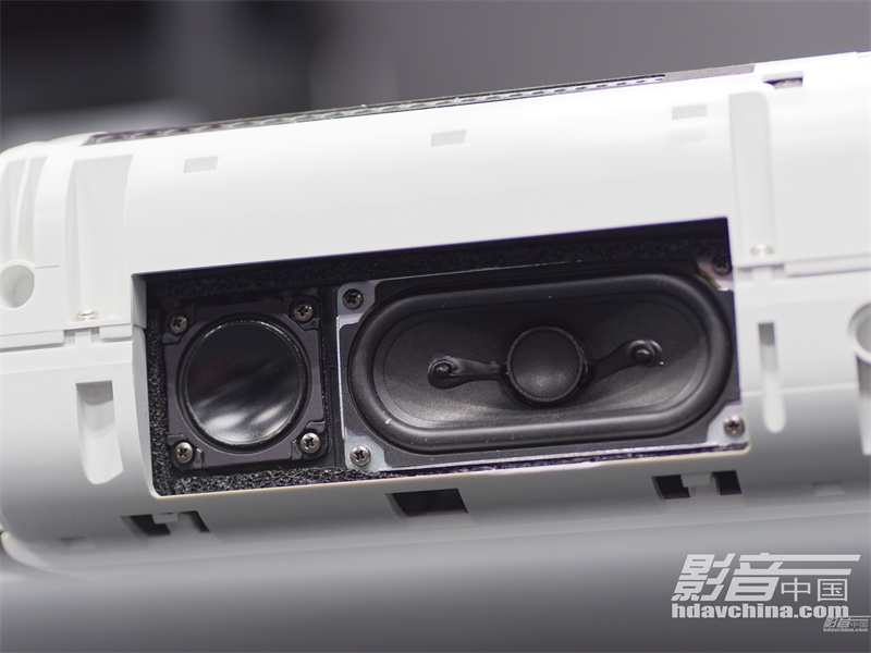

隐藏在前网罩之下的是40W输出功率的4.2声道音响系统
使用44个音孔发出环绕声波的声束技术

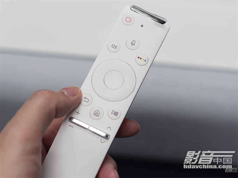

手感轻盈的遥控器,虽然没有配备太多的按键,但搭配Tizen运行系统,相当好用

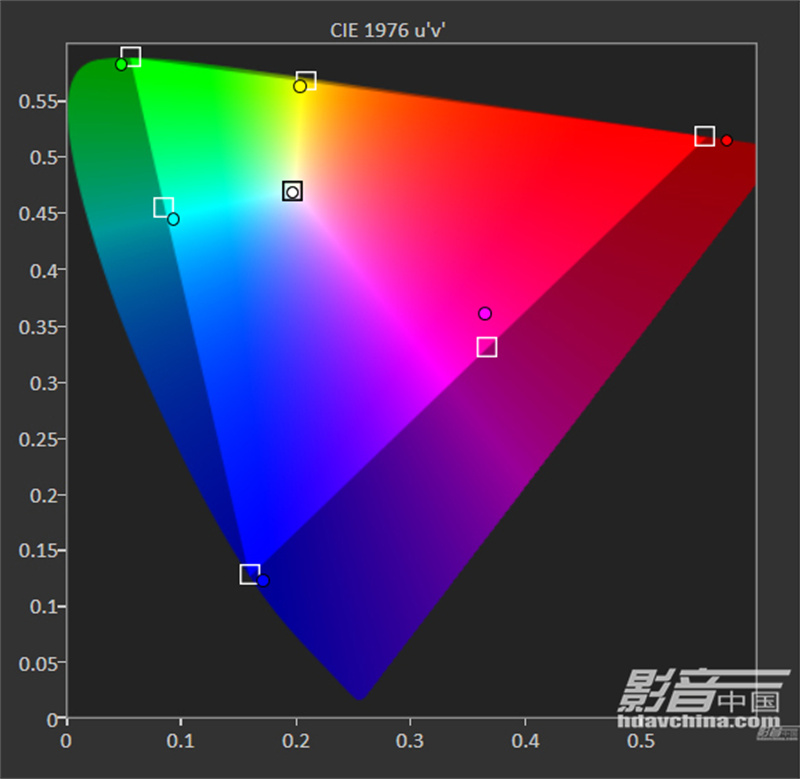

关于预设图像模式色域覆盖测试

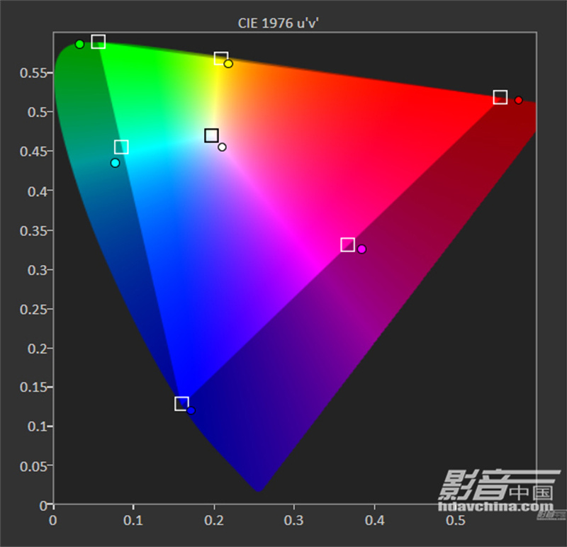

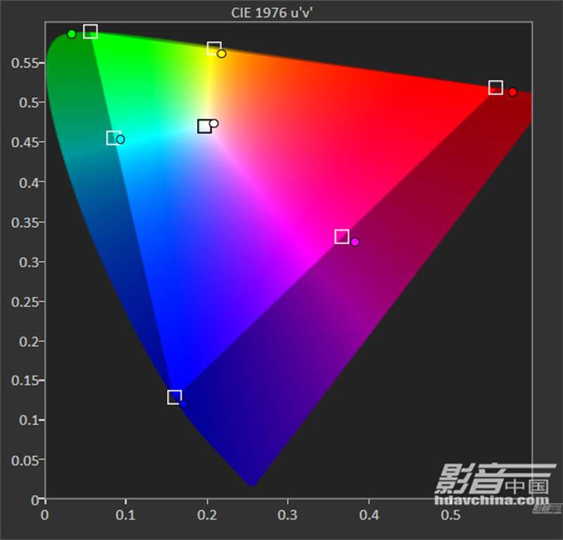

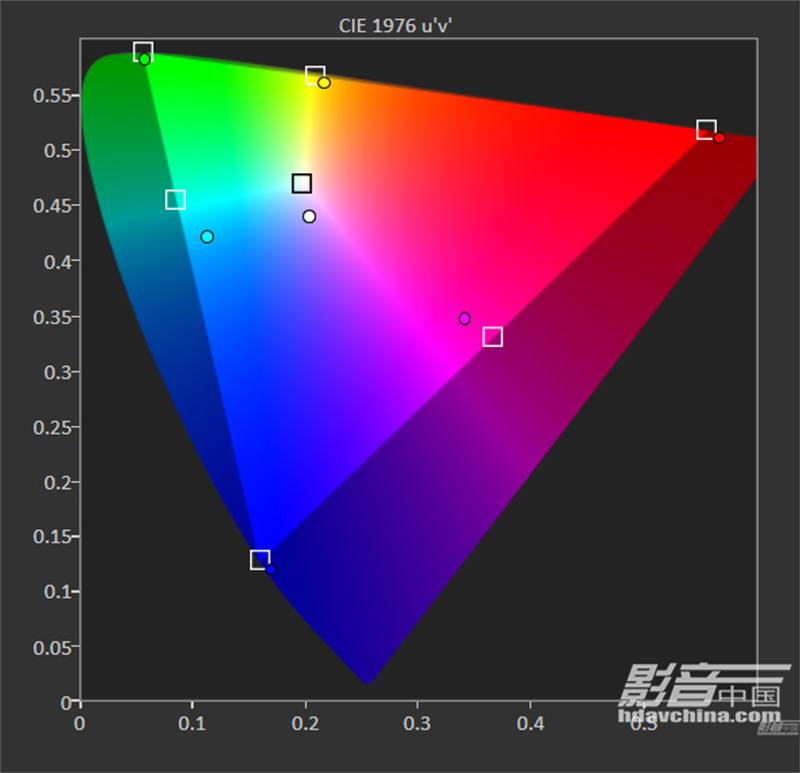

来到色彩测试环节,我们以4K HDR与BT.2020广色域的测试信号为基础,分别测试了三星LSP9T各个画面预设模式的色域覆盖范围与白平衡表现。在测试仪器与调校软件方面,我们采用了UHD 4K HDR专业级别信号发生器、Portrait Displays Calman专业色彩测量软件以及分光式色度计。现场环境关灯并采取遮光处理,尽量减低环境光线对测量结果的影响。(测量结果仅供参考。)三星在官网上指出LSP9T的色域面积达到了BT.2020的106%,确实我们从测试的结果也发现LSP9T在BT.2020广色域设置下,色域面积要明显大于BT.2020,主要是在绿色与红色部分,而4种画面预设模式的BT.2020色域覆盖程度则在87%到98%左右。总的来说,动态模式拥有较高的屏前亮度表现,但色彩过于浓艳并不自然,而大师模式与电影模式拥有更广的色域覆盖范围与更好的色准表现,但亮度并不突出。大家在使用上,可以根据观看环境和投影幕使用的种类来选择合适的图像模式。
动态模式与标准色温,此图像预设模式下,相比其他图像模式拥有更高的屏前亮度,但色域覆盖范围相对较低,仅为BT.2020 CIE1976的87.56%的覆盖范围,但红色与蓝色的饱和度高于BT.2020,白点出现偏蓝现象
标准模式与暖2色温,此图像预设模式下,画面亮度低于动态模式10%左右,而色域覆盖范围则明显更广,达到了BT.2020 CIE1976的95.88%的覆盖范围,同时绿色、红色的饱和度高于BT.2020,白点更接近D65,轻微偏红
电影模式与暖1色温,此图像预设模式下,画面亮度略微高于标准模式,同时色域覆盖范围也高于标准模式,接近98%的BT.2020 CIE1976色域,绿色与红色饱和度也高于BT.2020,白点略微偏洋红色
大师模式与暖2色温,此图像预设模式下,画面亮度与标准模式差不多,色域覆盖范围则相比电影模式更大,白点也接近于D65
通过机身内置的色彩管理系统与白平衡调整系统对大师模式进行优化,白点与色域覆盖范围的整体表现更接近D65与BT.2020

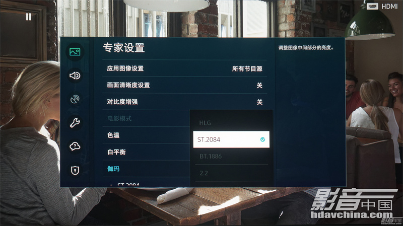

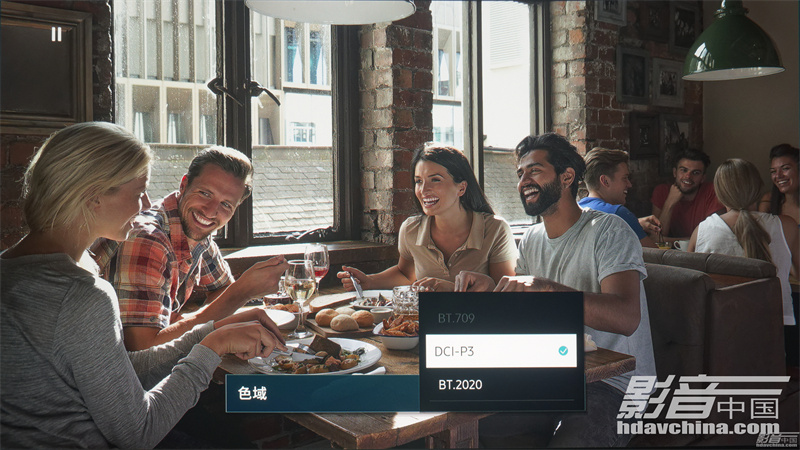

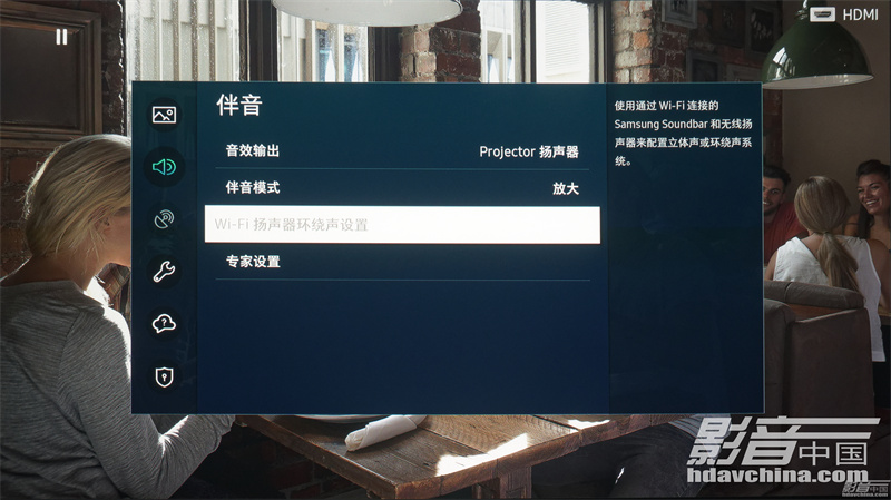

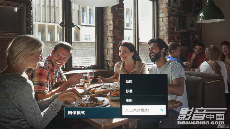

在显示功能方面,LSP9T与三星旗下众多平板电视一样支持HDR10+动态HDR技术,并且为挑剔的专业用户配备了Flimmaker mode大师模式,或又称为电影制作人模式。值得留意的一点,在这个图像模式下,LSP9T会通过禁用运动平滑、保持电影原有帧率与色彩来“保留创作者的创作意图”,以满足电影发烧友的观影需求。而在系统内建影音资源方面,LSP9T加入到国内众多主流的影视流媒体服务平台应用程序,只需连接上互联网就能体验国内外丰富的影视节目。在画面色彩微调方面,LSP9T不仅拥有2点与10点灰阶白平衡调整系统,也带有完善的RGBCMY色彩管理系统,可以针对所使用的投影幕与现场灯光环境对画面的色准进行深度优化。另外,在音效模式方面,LSP9T除了标准与放大模式之外,还带有自适应声音模式,并且支持从100Hz-10kHz的7段均衡器调整功能,给予用户更大的调整空间。如果对LSP9T机身内部的音效系统不满意的话,还可以通过Wi-Fi无线连接的方式接入三星Soundbar与无线扬声器,以构成立体声与环绕声系统,当然高端玩家也可以另外接入一套完整的沉浸式三维音效环绕声系统。

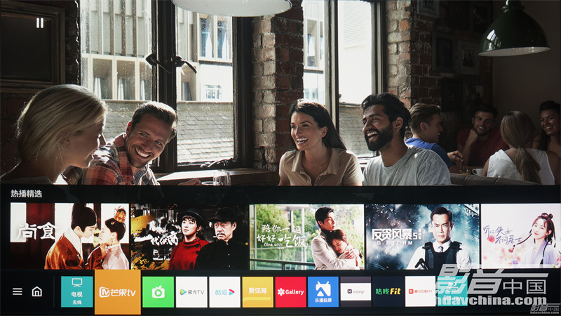

独特的Tizen操作系统,出厂预设已经内置了多个国内主流音视频流媒体服务
四大图像预设模式,包括动态、标准、电影与大师模式

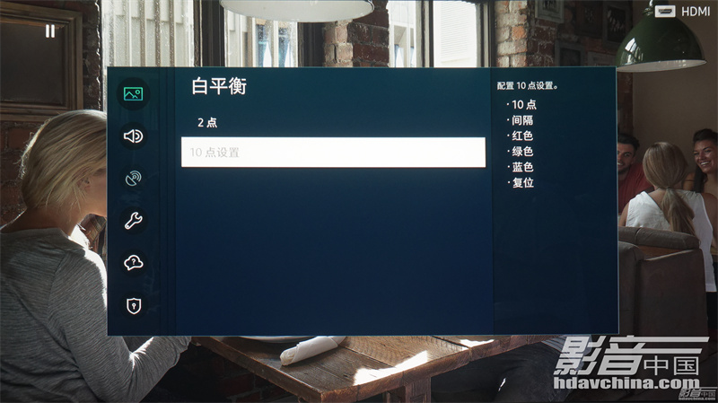

在同类型机型之中少有的2点与10点灰阶白平衡调整系统

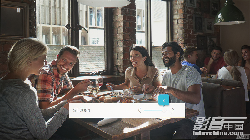

针对HDR状态下的HLG与ST.2084伽玛设定,以及针对SDR状态的BT.1886与2.2伽玛设定
在HDR10状态下,还可以微调ST.2084伽玛等级,共有5档
针对SDR高清节目源的BT.709色域,针对HDR高清节目源的DCI-P3与BT.2020色域

可以通过Wi-Fi无线连接方式连接三星Soundbar与无线扬声器,以构成立体声与环绕声系统

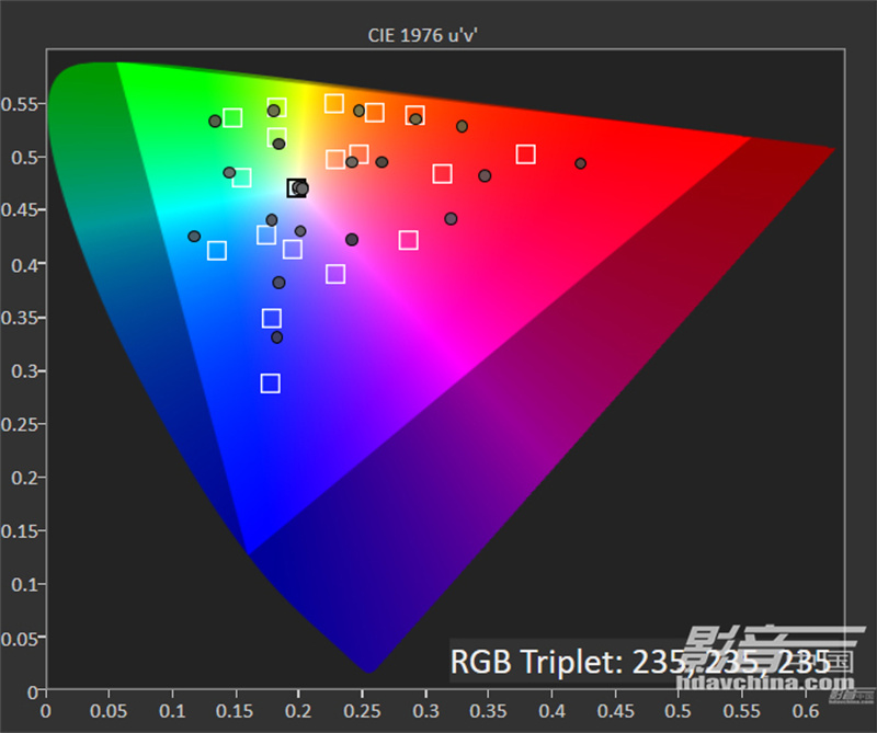

关于光源光谱能量分布与HDR色域关键色彩分析测试

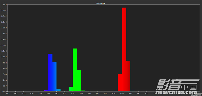

三星LSP9T其中一个非常关键的技术优势,就是我们前面所提及的全色激光光源,我们通过Portrait Displays Calman专业色彩测量软件与分光计对它进行了深入的光谱能量分布测试。从整体的光谱能量分布,我们发现三星LSP9T所采用的全色激光光源,在640-650nm的红光部分拥有最高的能量表现,几乎是蓝光和绿光的两倍。而结合HDR色域内部关键色彩的分析,我们也看到了LSP9T在与红色相关联的中低饱和度颜色方面出现了一定程度的偏红现象,尽管在电影与大师模式下并不明显,但建议有条件的玩家可以通过机身内置的色彩管理系统,对画面色彩进行微调以获得更好的色准表现。
从光谱能量分析图可以清楚地看到LSP9T所采用的红绿蓝三色的全色激光光源,其中蓝光峰值在460 - 470nm之间,绿光峰值在520 -530nm之间,而红光则在640-650nm之间,红光拥有最强的能量表现
从HDR ColorChecker关键色彩的分析中,我们可以发现主要的误差区域在与红色相关联的中低饱和度色彩上,出现了略微偏红的问题,相信这与LSP9T所采用的以红色能量为主的全色激光光源存在一定的相关性

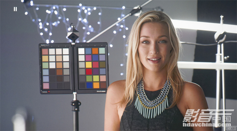

为了更全面地体现LSP9T在色彩方面的特点,我们分别搭配了130英寸1.0增益ISF认证白幕以及常规的100英寸菲涅尔抗光幕。从画面中心与四角边缘锐度的角度来看,LSP9T所采用的高解析力超短焦光学镜头完全能够满足使用上的需求。LSP9T在搭配130英寸1.0增益白幕的屏前亮度尽管已经超过40fL,但考虑到客厅复杂环境光线的影响,我们还是建议如果想要在不拉窗帘,不关灯的情况下观看,还是应该选择搭配高性能的抗光幕方案。在画面的整体色彩风格上,LSP9T拥有着全色激光光源投影机鲜艳生动的色彩还原优势,尤其是在红色部分的表现力更是突出,在观看4K UHD超高清蓝光片源时,能够充分体现出BT.2020广色域的丰富饱满的色彩层次。至于声音方面的表现,我们没有想到作为一款超短焦投影机定位的LSP9T,竟然也能呈现出意料之外的空间感与包围感,足以满足一般40平方米左右的客厅环境使用。

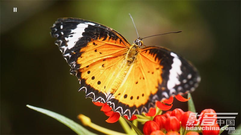

关于4K HDR超高清蓝光测试画面屏摄

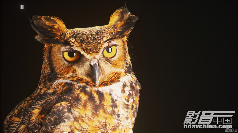

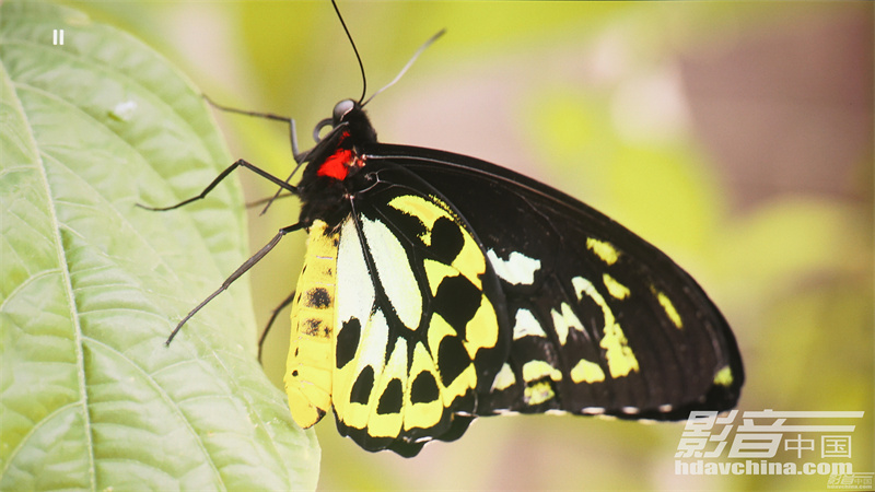

关于4K HDR10+超高清蓝光测试画面屏摄
