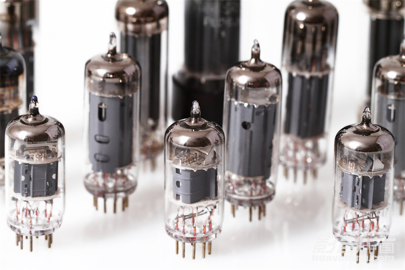

胆机是一种古老的音频放大器,尽管后来有了更高效的晶体管功放,而且胆机的性能指标在当今来看是非常落后,可是胆机在小众发烧友群体里面依旧受欢迎。到底为什么?没有为什么,发烧友绝大部分都不是专业人士,买音响凭借“耳朵收货”,自己觉得好听就行,而胆机最大的特点就是因为它天生的“胆味”,其魅力依旧无法挡。而且胆机更换电子管非常方便,换不同品牌的电子管,声音就会截然不同,因此胆机不仅在听感让人愉悦,还给予了更多玩的乐趣。

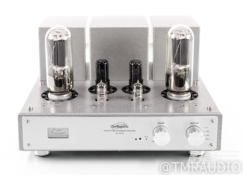

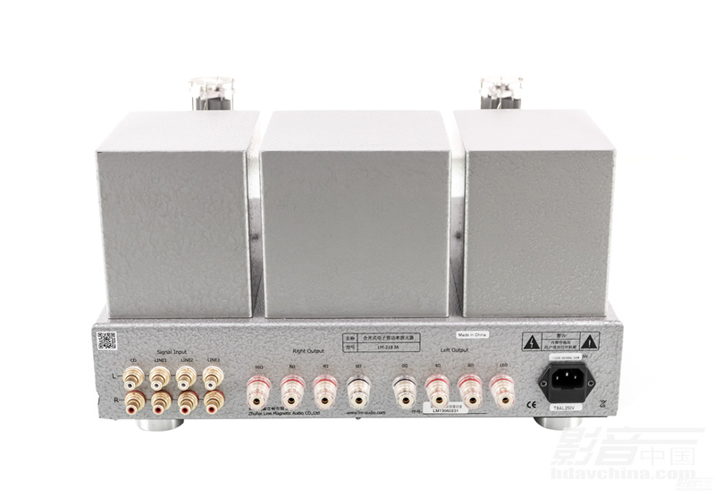

02.jpg丽磁(Line magnetic)LM-218IA
网址:www.lm-audio.com
如果大家亲眼看到和亲手摸到LM-218IA的真机之后,你就知道LM-218IA的工艺很考究,机箱用料很足,整个机身也相当坚固结实。它的外观倒是很标准的工业化产品,方方正正的,而在市场定位方面走的是发烧路线。
丽磁(Line magnetic)是国内一家低调的,但在发烧友圈子里却是赫赫有名的品牌,其设计师和创始人均为资深的玩家和技术人员。丽磁有佛山丽磁和珠海丽磁之分,两家公司均拥有同一品牌,但量者在产品方向有所不同。其中,佛山丽磁走复古和复刻古董音响胆机、古董音箱和零部件为主。例如,复刻西电、Jensen的音箱,驱动头、喇叭单元等产品是其中一个主打方向,珠海丽磁则制作发烧胆机、解码器、CD机、耳机放大器等产品。
LM-218IA是珠海丽磁的出品,为单端845合并胆机,每声道输出功率为22W。而推动级和前级部分分别使用12AX7和6P6P,整机使用搭棚连接,纯手工制作,而且推动管部分还可以选择使用KT88、6550、EL34和6V6等参数相近的电子管,这也是LM-218IA的一个独特的设计。至于大家最为关注的输出变压器部分,LM-218IA使用丽磁设计的宽频EI输出变压器,功放的标称频响为10Hz~50kHz(-1.5dB),而电源变压器则使用丽磁设计的环形变压器。
03.jpg22W输出功率的LM-218IA合并胆机能推什么音箱?有人曾经大胆地尝试拿它驱动ATC SCM7,放小房间里面听听人声,古典奏鸣曲,三重奏等规模不大的音乐,声音听起来还是很滋味的,中音密度不俗,但如果你给它配一款灵敏度较高的音箱。例如,JBL经典型号L100音箱,那么你就能感受到LM-218IA的出众控制力和声音细腻度,听爵士音乐,流行歌的效果是挺不错的。另外,像杰士的号角扬声器的灵敏度也很高,也是不失为另一个选择。
04.jpg基本技术参数:
●使用电子管:845×2(功放部分)、6P6P×2(推动部分)、
12AX7×2(前级部分)
●输出功率:22W
●输出阻抗:4欧姆、8欧姆
●频率响应:10Hz~50KHz(-1.5dB)
●输入灵敏度:200mW
●尺寸(H×W×D): 380 x 400 x 275mm
●重量:35.2kg

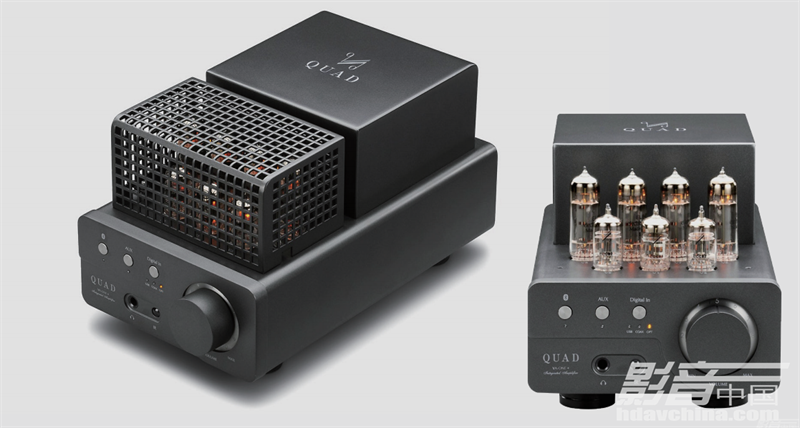

Quad(国都) VA-ONE+
网址:www.iaggroup.cn
VA - ONE+是英国老牌Quad(国都)的出品,VA - ONE+的机身宽度为179mm,深度为335mm,如此占地面积可以想象得到,VA-ONE+是一款针对桌面环境而设计的胆机,其定位就是摆放在书房、卧室、办公室等环境使用的。其实这种外观设计也是延续Quad的经典设计。例如,1953年推出的Quad II后级就是这种形状的机箱。
在这么小的机身上面,VA-ONE+一共安装了7个管子,分别是前级部分的1只ECC83,推动部分的2只ECC82和功放部分的4只EL84EH,每声道2只,输出功率是每声道15W(6欧姆)/每声道12W(8/4欧姆)。输出功率并不大,VA-ONE+在这么一个小机箱里面不仅仅有电子管、变压器,还内置了D/A转换线路,蓝牙连接和USB Audio接口,以及光纤、同轴两种数字音频接口,可以连手机、连电脑、CD转盘等等,而且DAC芯片使用的是ESS9018K2M,通过USB Audio输入可以支持DSD256和24/384 PCM数字音频,在数字音频支持方面可谓强大。另外,VA-ONE+也提供耳机输出接口,可以让用户接耳机听音乐。
在音箱搭配方面,由于功放的功率不大,音箱选择只能是选择灵敏度比较高的小书架音箱了。目前,VA-ONE+基本上以“功放+音箱”的套装形式销售。例如,Quad的母公司先歌集团就使用S-2书架音箱作为套装搭配形式销售。另外,京东商城也以VA-ONE+搭配其他品牌的音箱做套装销售,有搭配ELAC BS283的,也有搭配DALI皇太子6的,也有搭配劲浪806的,均为书架音箱。大家有兴趣的可以到上网自己了解一下,有条件的甚至可以去实体店对比试听,只要价格适合了,一整套买回来,接个电脑,或者连个手机就可以听音乐了,够方便了。而且不希望骚扰到别人的时候,还可以接个耳机听歌。
VA-ONE+的目标人群还是很清晰明确的。第一,小空间环境;第二,需要多功能的;第三,喜欢胆机音色的;第四,有知名品牌情结的,如果你满足到以上条件的,又想买音响的,那就可以考虑VA-ONE+的套装组合吧!
基本技术参数:
●使用电子管:ECC83×1、ECC82×2、EL84EH×4
●输出功率:每声道15W(6欧姆)/每声道12W(8/4欧姆)
●频率响应:20Hz~20kHz(±0.5dB)
●输入阻抗:50k
●总谐波失真:< 0.1%
●尺寸(H×W×D):180×335×179mm
●重量:10.8公斤
●其他:自带DAC电路,蓝牙接收、USB Audio、光纤和同轴输入

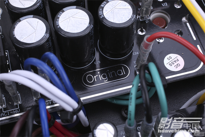

原创(Original)OPA-5A SE
网址:www.original-audio.com
原创这家公司,不知道大家对它还有没有印象了。原创是1999年在珠海成立的,主要的产品就是CD机,曾经的A6、A8两款CD机以优良的用料和实惠的价格,在市面上的反映还是不错的,让原创在国内发烧友圈里赢得了不少的口碑。后来公司经过重组再重新推出,新东家接手原创之后,其产品方向几乎完全改变,并不局限于CD机,还有胆机、便携型的解码耳放,黑胶唱盘,甚至桌面音响套装等等,我估计面向的群体就是30~40岁的消费群体,还希望能够满足不同需求的人。

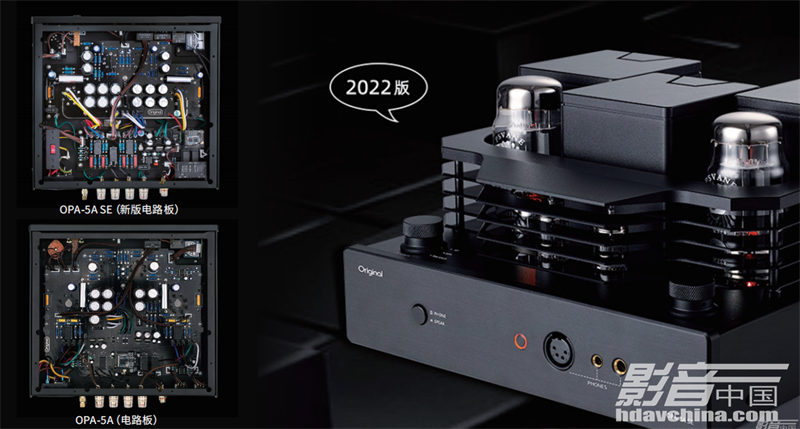

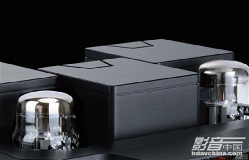

KT-88电子管给人的普遍印象是怎样的呢?劲大!而且绝大部分使用推挽输出,以每声道一对KT-88推挽放大能输出50W左右功率,可以推动不少音箱了。但原创这款使用KT-88的OPA-5A SE胆机却是一个比较少见的设计,每声道使用1只KT88做单端放大,每声道输出功率仅仅是8W。那到底是怎么回事呢?再看看它前面板的耳机接口,OPA-5A SE一共提供了三种耳机输出接口,分别是6.3mm单端,4芯平衡口,还有Panteconn平衡口。在耳机部分的输出功率方面,OPA-5A SE的平衡输出在32欧姆下是4500mW,单端输出在32欧姆下是1600mW。可想而知,OPA-5A SE主打就是耳机放大器,而且从体积方面,OPA-5A SE也很适合摆放在桌面使用的。当然,这样的输出功率在驱动耳机的适应性方面是没什么大问题,但如果你用的是HIFIMAN HE-1000,HE-6之类非常难推的耳机就另当别论。相比起耳机放大部分,OPA-5A SE功放部分反而变成了一个附带功能。刚才说到,它每声道输出功率才8W,必须要求音箱有高灵敏度,或者可以推个采用全频单元的音箱,这种音箱没有分频器,效率往往会更高,容易驱动。在变压器方面,OPA-5A SE的输出变压器是EI型变压器,变压器本身是宽频设计,标称频响达到20Hz~50kHz(-1.5dB),至于电源变压器则使用环形变压器,内部电路制作则使用PCB电路板,以提高生产效率。另外,OPA-5A SE还提供蓝牙功能,用于连接手机,或平板来听音乐。
