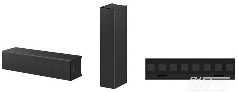

这种线性阵列扬声器的一个主要特点,是它具有更宽的有效位置,在更大的空间中可创造出清晰的声场。新开发的SLS-1A配备了8个专有的磁流体喇叭,使用扁平的方形隔膜来实现清晰、高质量的声音重播,几乎不会有失真现象。小巧的机身中内置有8通道DSP(数字信号处理器)和最大输出10W的放大器。此外,8个扬声器的安装间隔只有48mm,这样不仅可以抑制声音失真,还可以实现声向控制,以高精度控制声音传递的方向和角度。这种技术和设备的结合打造出一种出色的音响系统,不仅可有效地控制声音,而且对内容重播也十分有用,它的失真更少,从而可以在更大的收听区域中创建统一的声压和质量。
体积小巧,安装灵活
8通道的AMP/DSP被封装到SLS-1A非常坚硬的铝外壳中,音箱可以垂直或水平放置,这提高了它的灵活性,并且可以在不同的环境中进行安装。由于采用了模块化列阵,因此可以通过一个Dante连接添加多个扬声器,再加上灵活的精细声向控制,使得SLS-1A可以满足多种安装空间的要求。无论是在报告厅还是在办公室大厅,这种模块化音箱可以采用垂直和水平安装,还可以根据房间的大小和用户的需要,使用精准声向控制来优化音频。
屏幕中心声音定位
这款特别设计的音箱采用了屏幕中心声音定位技术,使其非常适用于中心声道难以定位的大型视频墙应用,而且,它还能够创建一个统一的声音体验,无论观众位置如何,都能听得到同样的音效。SLS-1A的设计可用于多种大型视频墙环境,包括Crystal LED黑彩晶系列、 BRAVIA 4K商用显示屏以及商用投影机。
