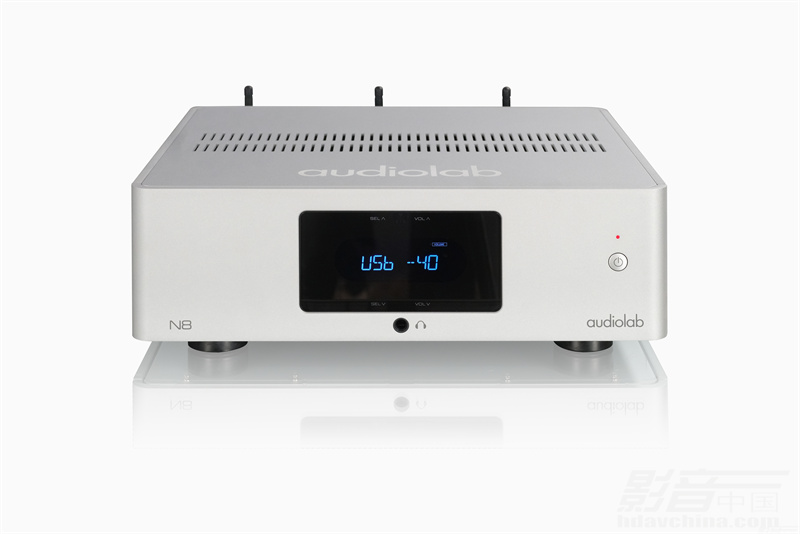

Audiolab N8没有CD和FM收音调谐功能,却集合了USB(A型端口)、蓝牙和流媒体播放,后者利用Must Player播放软件,可在线进行网络电台和QQ音乐、喜马拉雅、Spotify、Tidal、Napstr的播放。要知道,QQ音乐与喜马拉雅是国内比较主流的音乐平台,因此可以说,Audiolab的本地化运作,做得还是不错的。
6.jpgAudiolab N8,透过大屏互动进行操控

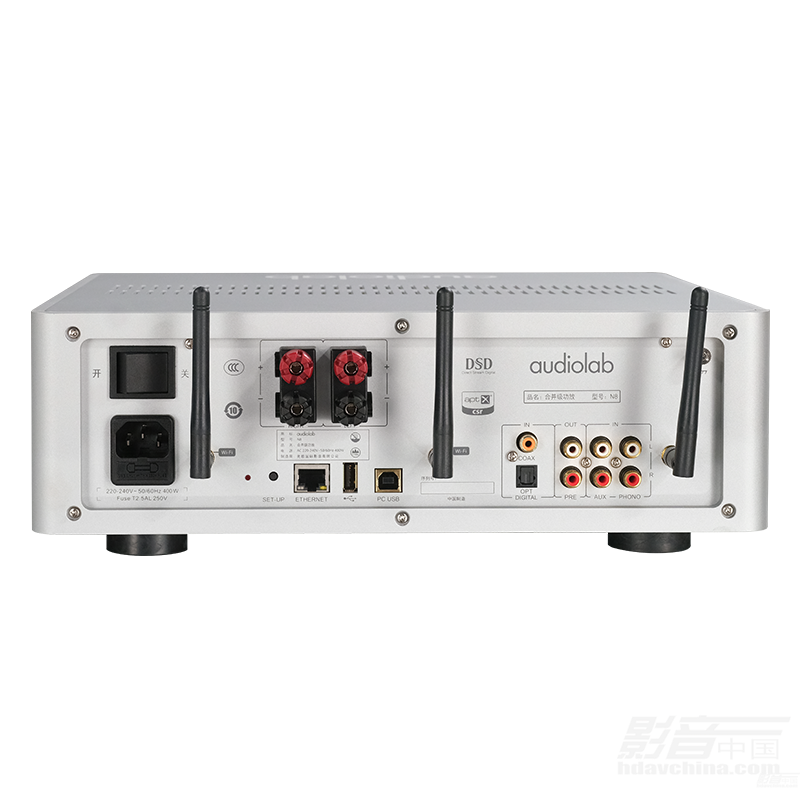

N8内置384kHz/32bit/双通道设计的ESS ES9018 k2m DAC,由于搭载USB模块,因此受到数播制造商的广泛青睐。
7.pngN8后背,端口集中于此

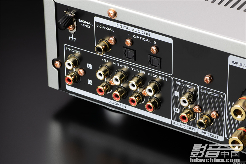

回到放大器本身,内置DAC的它当然有光纤和同轴数字输入,同时还有Aux和Phone(MM)模拟输入。后级选用ST Mosfet TDA7293双功放并联输出,拥有75W×2的输出功率,同时保留了前级输出。
对了,N8考虑周全的另一方向,是利用TI TPA6120A2构建起独立的耳放电路。

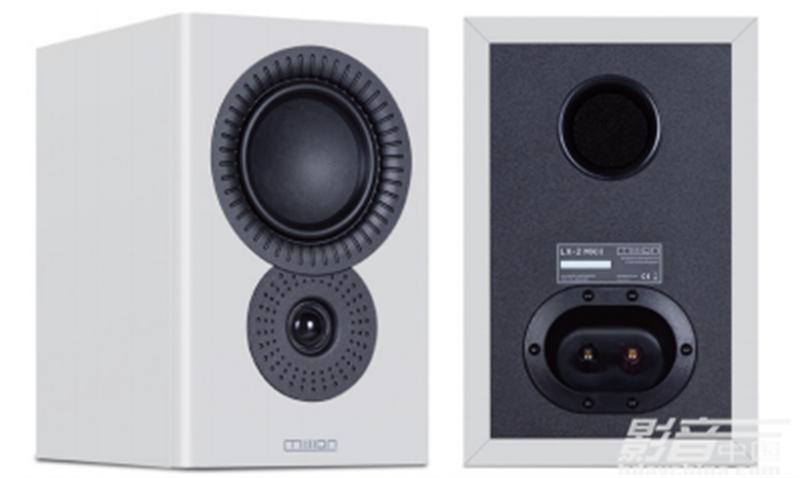

LX-2MKII是Mission新LX系列3款书架箱里“居中”的一款,使用5英寸复合纤维低音和1英寸超细纤维球顶高音。单元排布上,沿用IDG(反向驱动器几何形状)形式,即将高音单元置于中低音下方,Mission认为此举可令声波在听众头部高度处重合,达到声同步的目标。

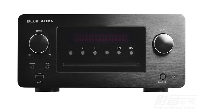

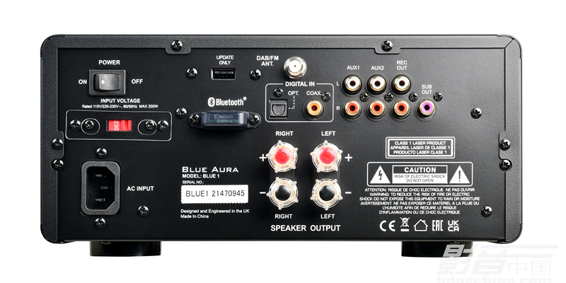

Blue Aura(蓝色光辉)是个年轻的综合性影音品牌,产品涵盖胆机、音箱、耳放、黑胶唱机以及避震/清洁组件等。Blue1是其中一款功能丰富的All in One一体机,包括蓝牙5.0传输、吸入式CD机、独立耳放、FM/DAB/DAB+收音调谐和50W×2的功率输出。附带的USB输入不仅支持MP3、WMA、MEPG格式的数据重播,还能为手机进行充电。
10.jpgBlue Aura Blue1,前置耳机和线路输入
后背留有2组线路输入(Aux)和光纤、同轴各1组输入,以供其它讯源器材的接入。同时附带前级和超低音的信号输出,便于接驳更大功率后级和外接有源超低音。因此,功能性和端口配置都相当丰富。对于初入手玩家而言,几乎满足了他们所有个性化的需求。
11.jpg后背包含前级和超低音输出
