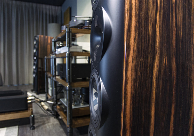

1.jpg旗舰落地扬声器S7tse和超低音D212s,是世界上首批获得THX-Dominus认证的扬声器和低音炮。据制造商称,这可以大大缩小家庭影院系统和商业电影院扬声器系统之间的差距。THX-Dominus认证的大型LCR扬声器需要的不仅仅是能够以高声压再现音频,同时还要具有能够自然而真实地将大动态范围音乐到任何聆听位置的能力,而且还要保持极低的失真和极高的灵敏度。
在设计中开发人员精益求精,不放过任何影响声音的细节,昂贵的制作材料,精美的工艺技术,充分体现出Perlisten设计师坚决不妥协的态度,这不仅是对自己工作的尊重,更是对客户的尊重。

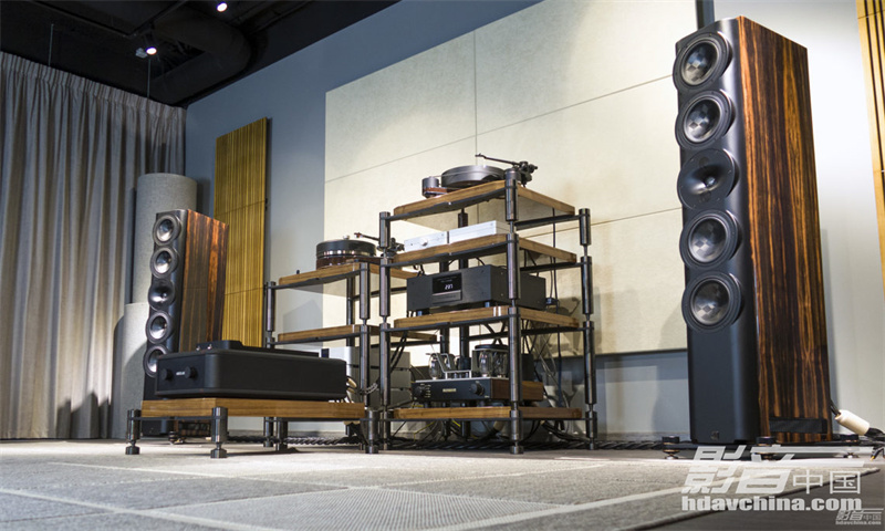

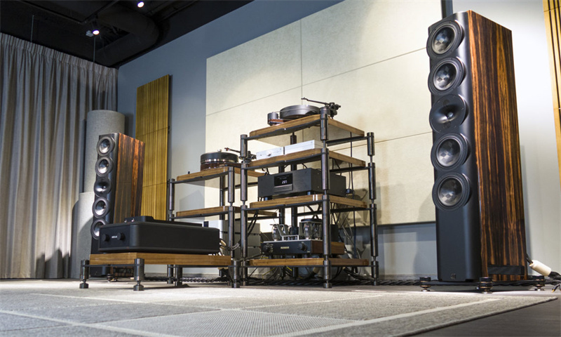

2.jpgS7tse的箱体由高密度纤维板HDF制成,前面板由55mm厚度的HDF雕刻而成,箱体大量使用了支撑系统,箱体内部塞满了Dacron类填充物,箱体内部全部覆盖丁基阻尼片(类似于沥青板),底座是坚固的重型钢板,设计师想方设法减少体积,这有助于室内安装。
Perlisten提供了白、黑两种颜色的钢琴漆饰面供消费者选择,尊贵版旗舰落地音箱S7tse使用的是华丽的黑檀木饰面,扬声器的工业属性与奢华的外观相结合。

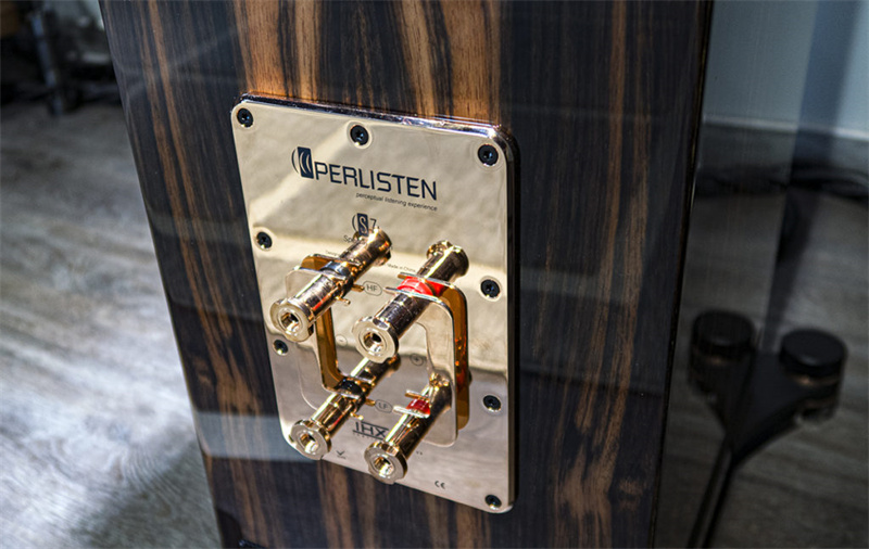

扬声器的背后是一块抛光镀金的接线板,上面有两对接线柱,采用的是紫铜镀玫瑰金,在标准的4Ω负载下可单独连接,看起来非常昂贵,坚固。

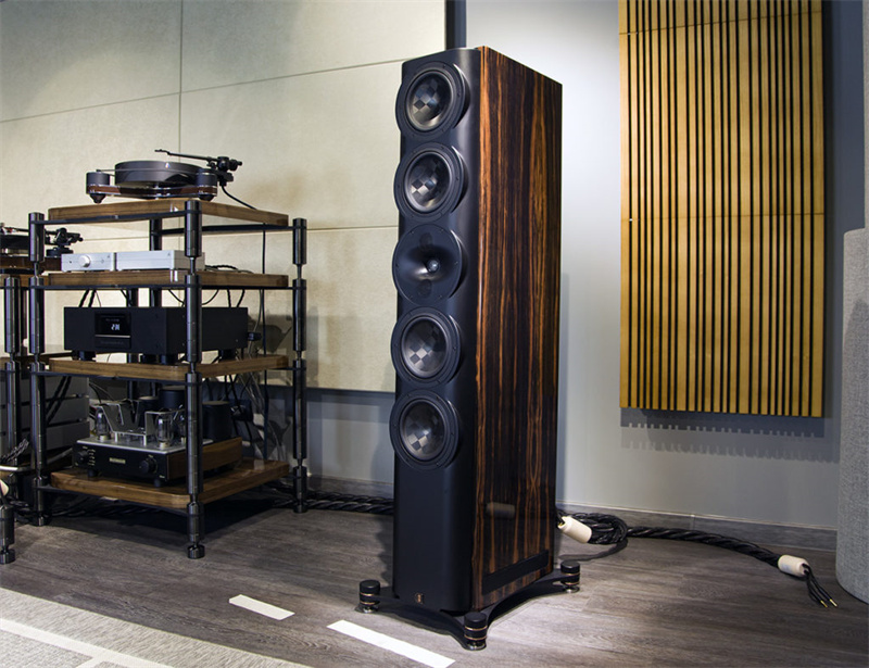

4.jpg该扬声器是四分频设计的,两个3.5 英寸直径的倒向孔指向地板(向下辐射),因此在音箱表面看不到它们。事实证明,扬声器具有更广泛的可能性,两个倒向孔都可以用附赠的海绵塞填塞(尽管这需要大量工作),这样一来扬声器不仅可以工作在倒向模式,还可以工作在密闭模式,即可以根据您的喜好进行调整。尽管这种设计的扬声器看起来像是密闭箱体,但实际上扬声器并不是完全密闭的,底部的三个侧面都有窄长的矩形通风口。扬声器一共有7个喇叭分频方式为4分频,它们安装在同样为HDF板加工成的前面板上。

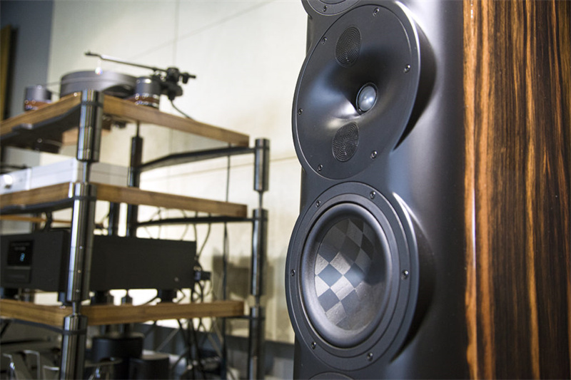

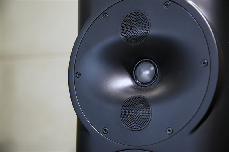

S7tse前面板中间位置是Perlisten的专利DPC(声音方向性控制技术)阵列,由三个球顶单元组成的。在阵列的最中间有着一个直径28毫米的铍球顶高音单元,具有高达40kHz的高频延伸和一个用于对抗内部反射的后吸收室,另外两个直径28毫米的球顶采用的是非常轻且坚硬的TPCD振膜,位于波导阵列上下方的弯曲处,它们负责发出中频频率,这样设计的目的是形成一个辐射方向来控制水平和垂直方向上的频响色散。
5.jpg扬声器的四个180毫米(7英寸)的Textreme超轻薄型碳纤维振膜低音喇叭可以下潜至25Hz,Textreme这种扬声器振膜表面具有极佳的刚性,同时阻尼性能非常优异。可能是出于频带对齐的目的,扬声器有一个轻微向后的仰角,扬声器阵列的对称性、位置以及高频模块的设计和高度,让您可以从任何距离、任何角度聆听这台扬声器。

8.jpg铍金属振膜可以将声音保持在远远超过人类听觉的频率,这意味着它对任何声音都具有平稳控制的良好性能。铍金属的“安静”行为也有助于评估扬声器的特性,其特点是逼真的细节再现,信息量非常丰富,有很多音色和动态半音以及平滑的泛音,和流畅的回放。

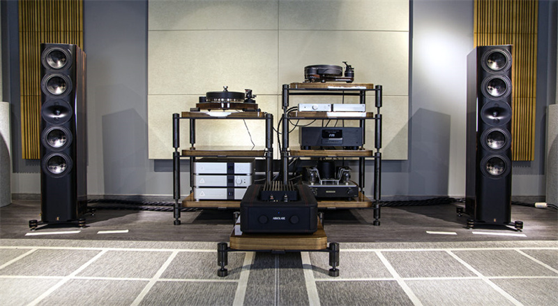

系统结构:S7tse、Mastersound、Absolare Integrated Signature等
