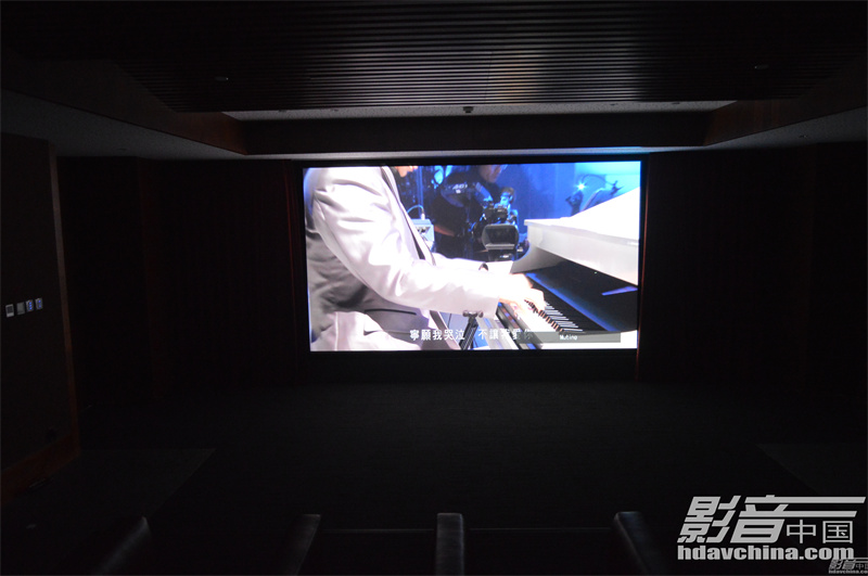

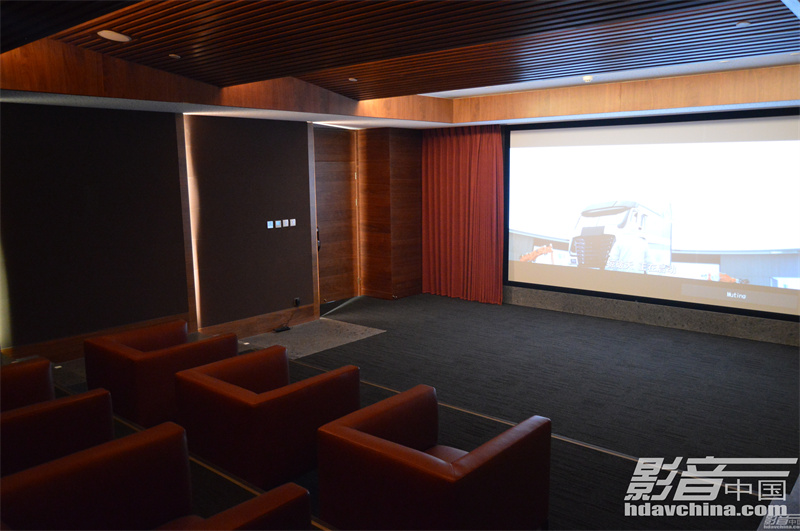

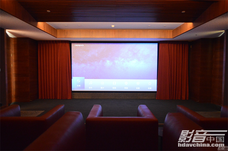

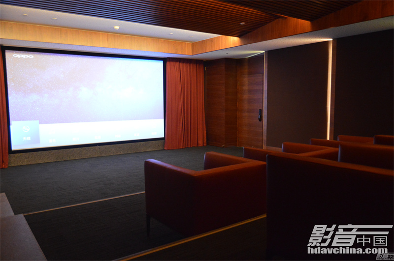

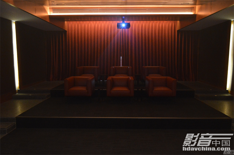

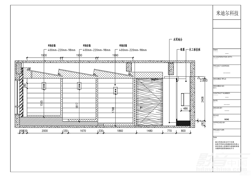

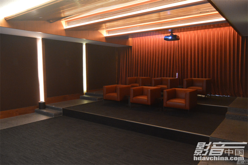

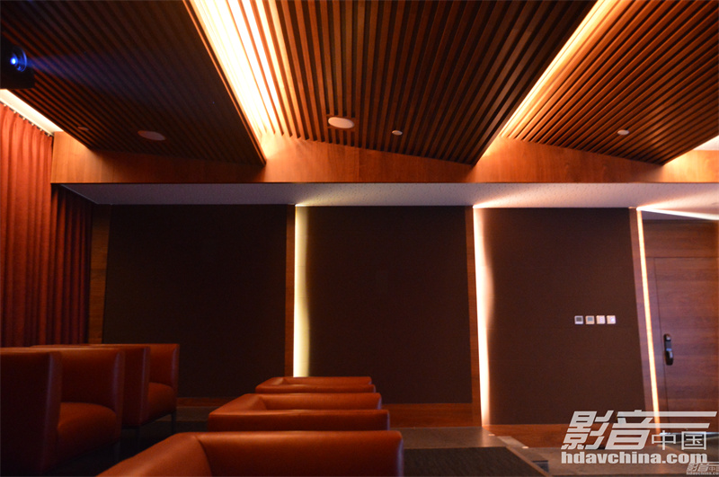

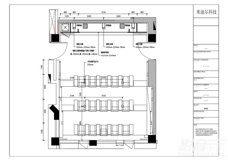

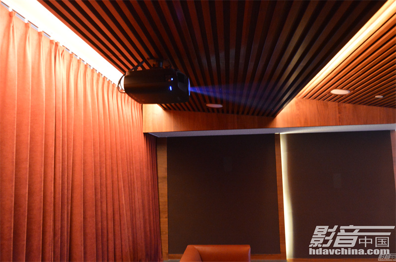

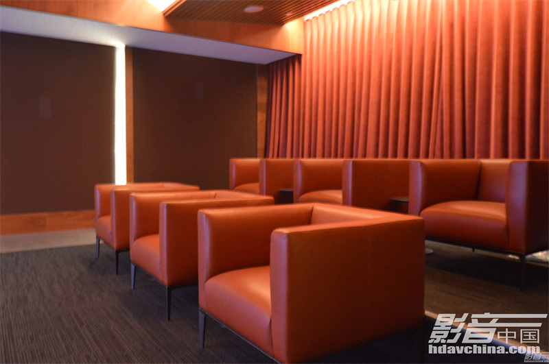

房间坐落在二楼,由于面积比较大,且客户要求坐三排座位,右边实墙又多出来一点。按照两边对称的方式,把整个设计方案重新整合之后,作出如下设计方案:
前墙所有产品包括机柜做隐藏式设计,利用整体影音室较宽的优势,使得设备柜有足够的空间做隐藏式设计。
两侧的音箱也因为房间较宽做了隐藏式设计,整体效果非常美观,在保证效果的同时且不浪费空间。
因观影的需求,每层座位高度都调整到合适的高度之后,再按照人员座位高度,适当地调整音箱的离地高度,使每个观影者都能获得良好的声音体验及视觉效果。

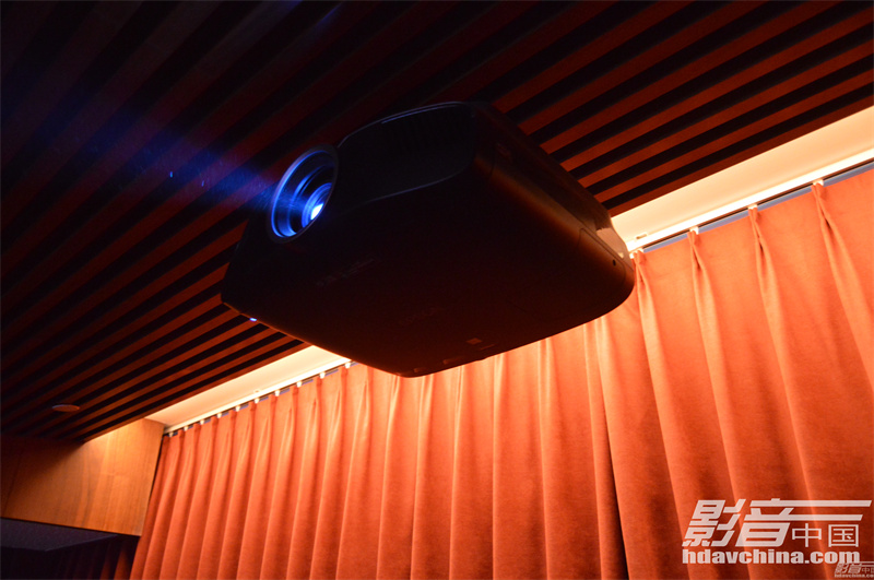

采用的是EPSON专业级家用投影机CH-TW9400,这款机器拥有4K增强技术、120万:1的对比度、2500流明亮度,同时拥有超大的电动位移镜头,还通过严格的ISF认证,为影音室提供了非常好的视觉效果。
通过TW9400自带的16级HDR调节功能,可以将暗部表现不佳的片源予以优化后呈现,基本可以应付所有的4K片源。
尤其是目前HDR片源的制作和素质差异较大,有了这个功能,即可根据自己的观看喜好进行调节,达到满意的观看体验。
Epson CH-TW9400强大的镜头位移可以实现垂直±96.3%,水平±47.1%的调整,搭配2.1倍光学变焦和梯形校正,适合更多的安装环境,整体表现优异。
幕布选用了XY SCREEN 4K编织透声幕布,它拥有细腻的画质及良好的透声率。两台优质产品的结合使整个画质无论清晰度还是色彩,都达到了高水准表现。
超精密斜纹编织透声幕料最大的特点在于,幕布上的透声孔极为微细,彻底排除透声幕固有的摩尔纹现象。同时,精密的微孔还将对画质的影响降到最低,具备优秀的色彩还原能力。

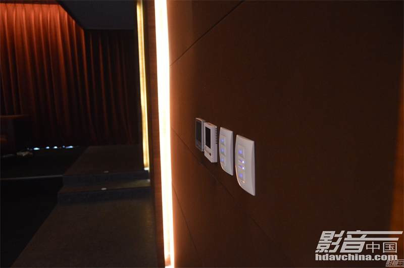

智能控制
采用了CONTROL 4的智能系统,操作简单,性能稳定,配合墙面上的智能面板,使用起来得心应手。即使是新手也可以通过遥控器上的屏幕一目了然,实现一键开启,一键切换。
设计和调试心得
