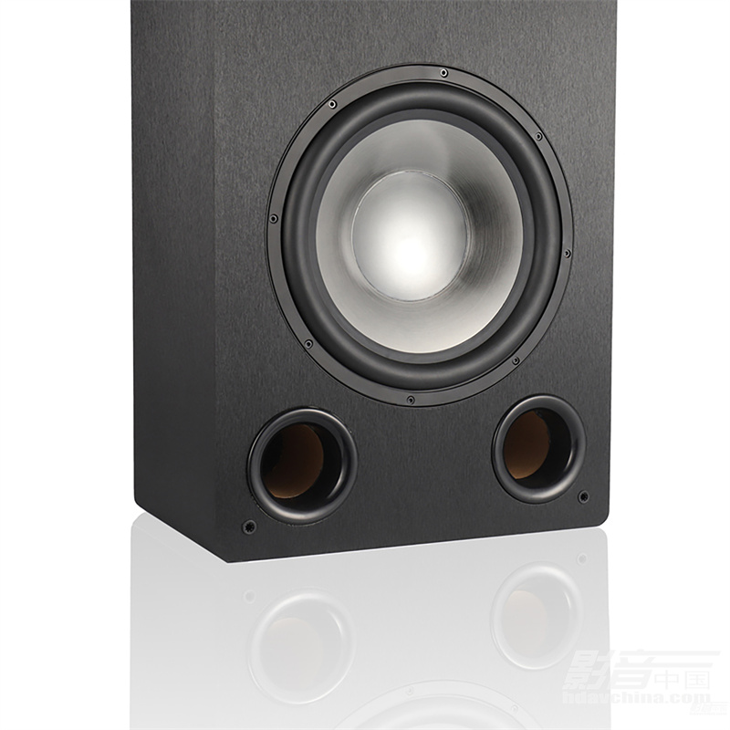

01.png不知从何时开始,拥有“超薄箱体”的外摆式低音炮变得越来越多。普通家用音箱要想自称“超薄”,箱体厚度一般要做到10cm以内,能挂墙安装。而在低音炮这里,标准要低得多,毕竟传统低音炮的方正箱体太过于深入人心,像傲力声TH12-BLK这样,箱体厚度只有26cm,在观感上绝对称得上“超薄”,再加上仅65cm的高度,看起来甚至有些小巧。“超薄”低音炮的优势在哪?最明显的就是美观和节省有效空间。不过,TH12-BLK在单元等其它方面的设计,又令它的优势远不止于此。

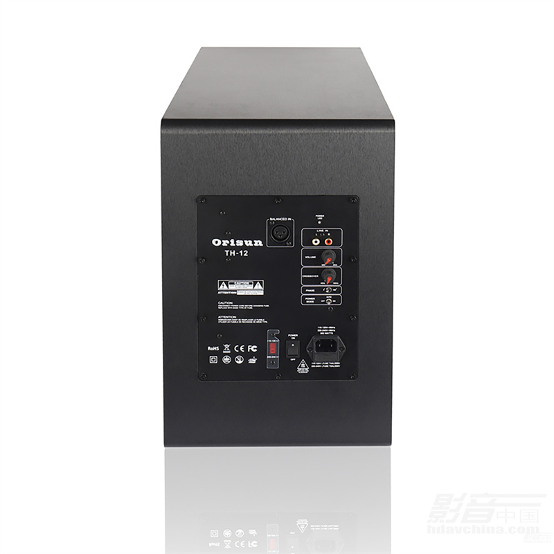

02.jpgTH1 2 - B LK的箱体厚度只有 26 cm,而且高度只有65cm
缩减了箱体厚度,但又需要足够的箱体容积以保证低频量感,很多超薄低音炮不得不拉高箱体高度,这样一来,放置在中小型的客厅环境中,还是有些过大。而TH12-BLK的箱体高度只有65cm,就算放置在客厅也毫无违和感。

那么,TH1 2-BLK是如何在控制箱体体积的同时,保证足够的低频量输出呢?TH12-BLK采用了两个方法,一是在箱体前方增添了两个倒相孔,既增加了量感,又让低音炮能靠墙/角落摆放;二是将低音单元放置在箱体偏下的位置,增加地面反射声。
03.jpg12英寸的低音单元用了进口石墨烯玻璃纤维材料,并在表面电镀钛色鼓纸
我第一眼看到这颗12英寸的低音单元时,就觉得它应该使用了某种特殊的材质,才会闪着金属光泽,而且摸起来硬度颇高。后来查看了产品资料,发现它果然用了进口石墨烯玻璃纤维材料,并在表面电镀钛色鼓纸。玻璃纤维具有优异的耐热性,重量轻且刚性强,但导热和导电性能稍弱。而石墨烯的强度和韧性都非常出色,热传导性能上佳。
当两者相结合,即在玻璃纤维表面覆盖上石墨烯层,就会产生一种性能更佳的石墨烯玻璃纤维复合材料。由它制成的单元振膜轻且硬,不容易变形,能在长时间大动态的使用状态下,保持较低的失真。这也是TH12-BLK能将箱体做小的原因之一。单元容易驱动,意味着不需要配置太大功率的功放模块。更何况TH12-BLK采用的是高效的D类功放,额定输出功率为2 5 0W,峰值功率可达500W。

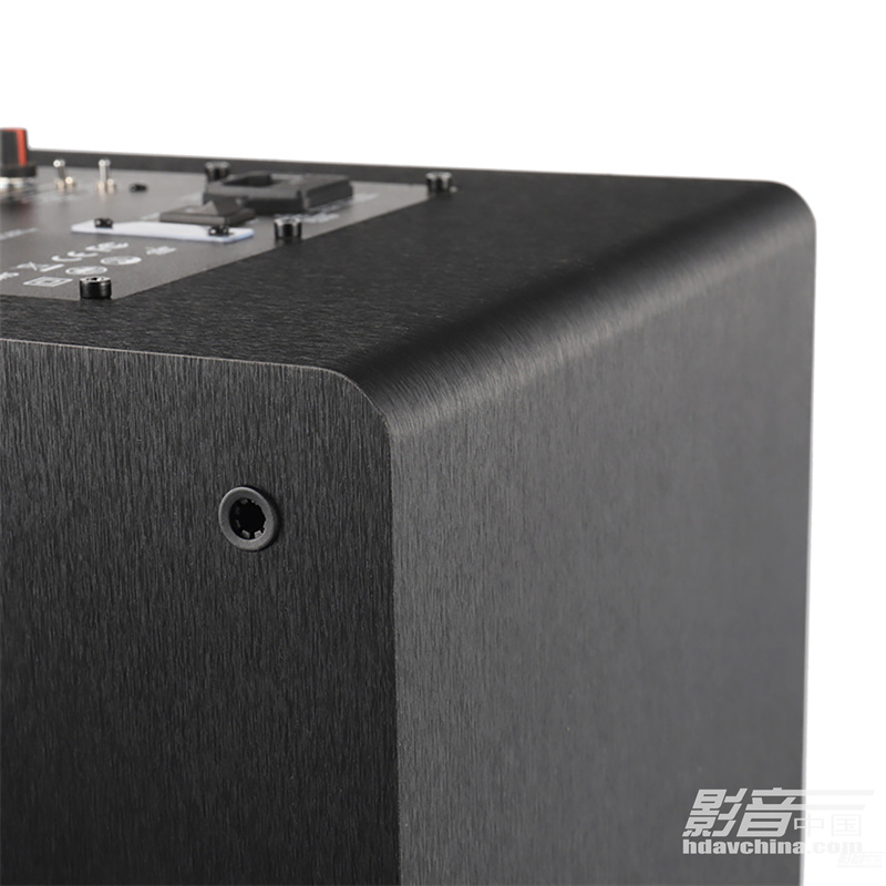

04.jpg为了便于连接和操控,TH12-BLK的所有接口和旋钮放置在箱体的顶部面板上
所有接口和旋钮位于箱体顶部
为了便于连接和操控,TH12-BLK的所有接口和旋钮放置在箱体的顶部面板上。音量、分频点、相位等常规设置选项自然应有尽有。另外,TH12-BLK还配置了一个平衡输入接口,可用于长距离传输。要特别注意的是,TH12-BLK共有三种电源模式:ON(打开)、OFF(关闭)和AUTO(自动)。如果你不小心将电源模式切换到“OFF”,那么就算打开电源开关,TH12-BLK也始终处于“关闭”状态。选择“AUTO”模式的话,TH12-BLK在检测到信号时会自动启动,信号消失则会自动进入休眠状态。一般情况下,建议直接选择“ON”,随开随关。对于TH12-BLK将电源开关和功能模块放置在顶部这一设计,我个人的看法是,操作起来确实非常直观,但可能不太美观,就看你介不介意了。
