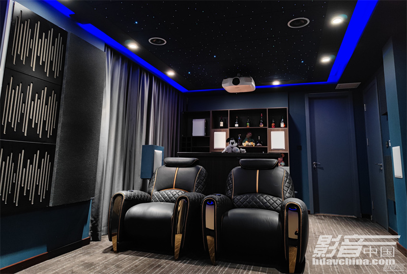

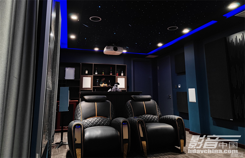

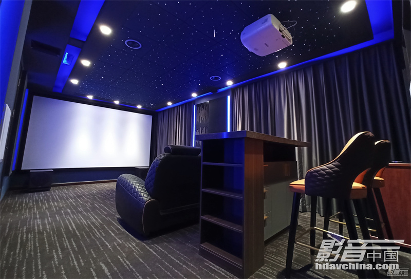

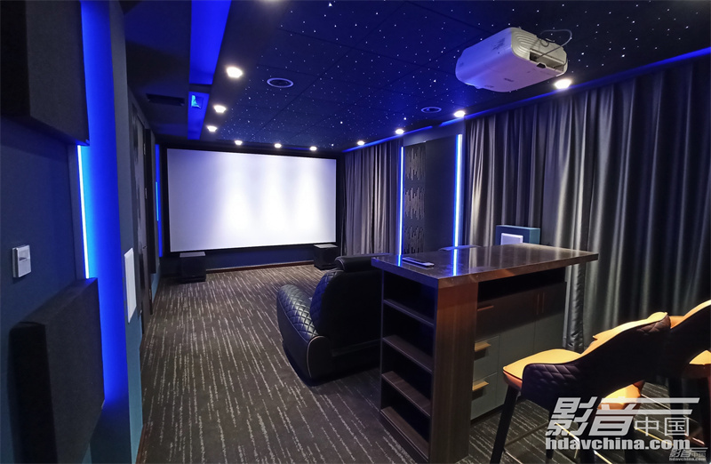

此项目是大平层上,是将2间相邻房间非承重隔墙打通,呈现长度7443mm,宽度3864mm的原始影院毛坯房,这样在长宽比例上有一点偏狭长。业主不需要双排座椅,在观影轴线上,距离屏幕最佳视角,放两张高级定制的影音专用座椅,让观众可以舒适地看电影。

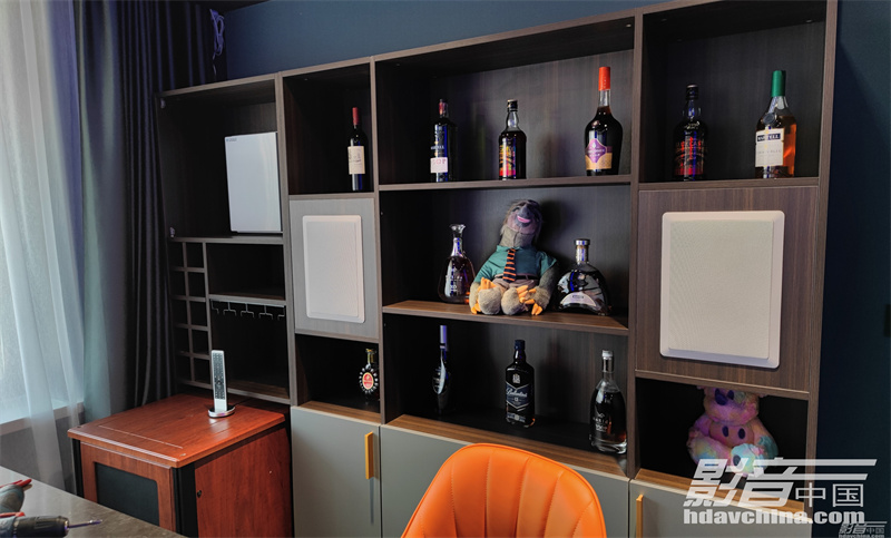

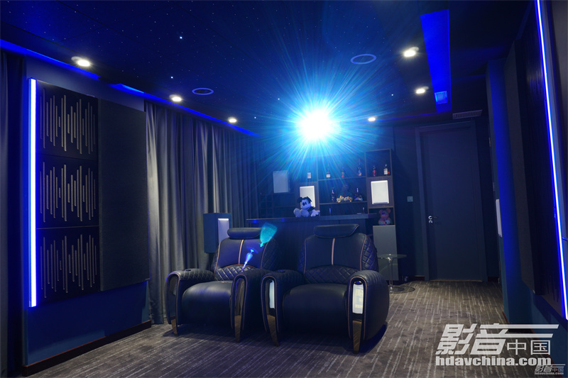

为了达到更佳的比例关系,前墙有声障墙可以消耗200mm的深度,后面设置一个贴后墙的酒柜,同时包容进去专业机柜。酒柜前方是两张自由度较高的高脚椅,再前面是一个吧台,与两张专用观影座椅相连,组成了后方的层级结构。
偶尔来朋友,可以喝喝红酒,看看音乐会,或者炫一下电影,更多的是简单社交,这样设计单排座椅+吧台,成为了房间里特色的一角。

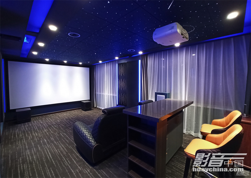

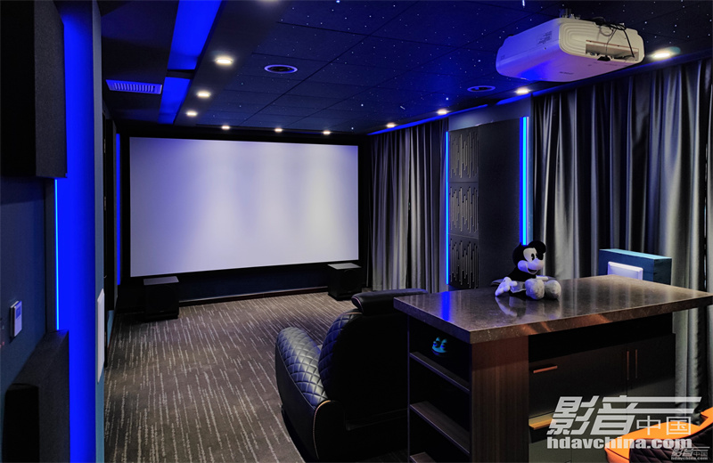

房间原始是两个房间打通,原始每房间都有一扇窗子,窗子让不封,设计一层窗纱+一层纯遮光落地窗帘,双层窗帘电动。通过干接点方式,与影音中控主机连接,开合动作可以作场景编程,与影院模式联动动作。

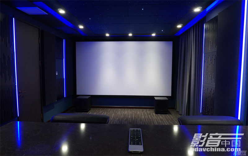

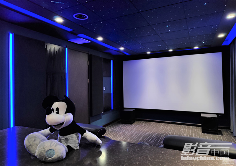

房间宽度3864mm,对于实现画面最大化,并不宽裕。双层窗帘盒就要占掉最小宽度200毫米,因此屏幕最大化150寸,透声屏幕是必须的了。屏幕做到了墙到墙,一整面墙的4K超高清画面,想想就很赞!

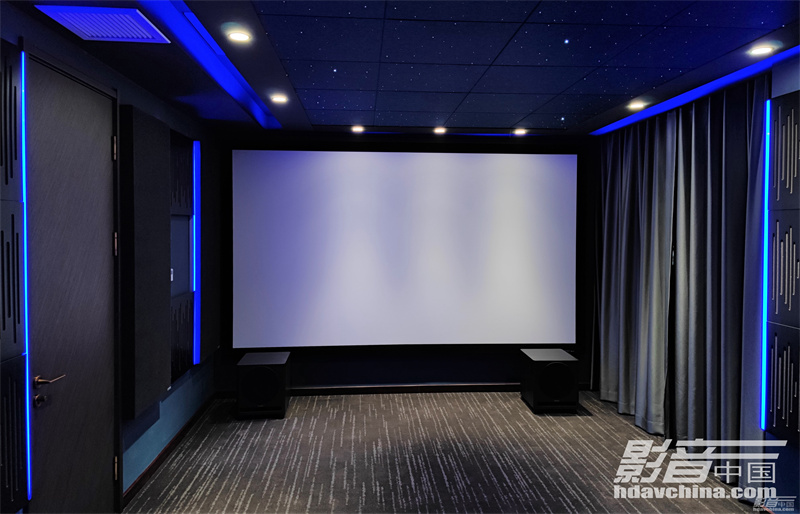

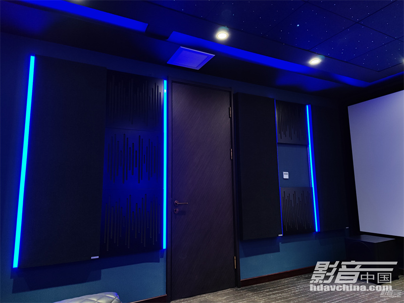

房间屏幕方向是影院主要的声音能量来源,超低音在屏幕下方,为最大性减少对这一面邻居的影响,在原始前隔墙,预留200mm空隙,再砌筑一面砖墙,填充一半空隙厚度的环保吸音棉,形成声闸隔声结构。

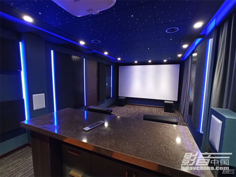

房间内部,从声学和光学设计上,使用专业的“暗房式”影院风格,把反射光降至最低。深蓝的立面基底颜色,配合天花动态星空顶,立面墙使用黑色的装配式声学模组,加之冰蓝色灯带,组成了整体现代,专业的,年青化的影院入场风格,业主也是非常的喜欢。
EPSON TW-8400 4K、3D投影机,优势是投影比较大的透声幕,可以保证足够的亮度,阳光感,同时有非常好的色准和色彩饱和度,画面张力和动态让人很满意。配合房间暗黑色的光学风格,可以充分发挥投影机指标。
有美式音响典范之称的POLK喇叭系统,性价比超高,可以充分展现大电影声音的细节和高清音轨的强大动态,平面7声道和天空声道,都使用8寸低音型号,尽可能保证喇叭物理结构层面的一致性。

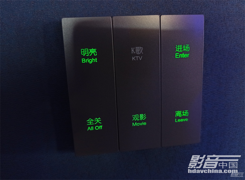

近几年,国内的专用影音智能中控发展迅速,实现了很好综合影音控制功能,包括影音设备控制逻辑,灯光,窗帘等一切影音房间需要联动的部分。本项目就选用了国产的高端总线技术专用影音中控,门口面板带漂亮的背光,可以通过门口面板或者配套专用摇控器,实现一键影院开启,设备、灯光、窗帘之间顺畅的连动。
本影音室,一共做了5路独立灯光(包括2路调光)和4路窗帘控制,整体影音室的高级黑,加之炫酷的调光灯和冰蓝色灯带营造的感觉,以及窗帘的安静平滑动作、时序电源和影音设备自动动作时,继电器嗒嗒声的,均给用家展现出来很强的科技感。
