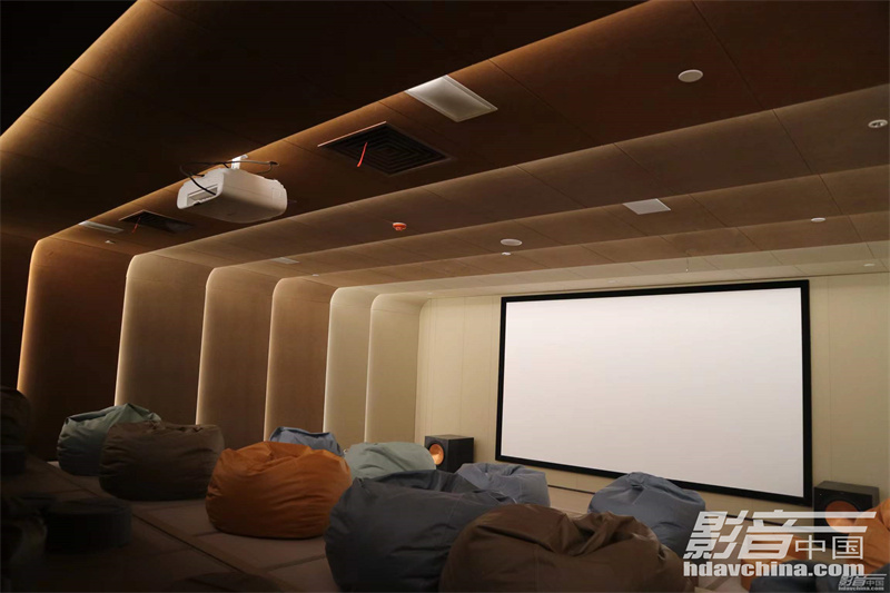

影院构建过程,声学/光学处理及特别设计
作为一个营业场所,能够选用马兰士的旗舰AV功放和Klipsch THX ULTRA2认证的音箱系统,可以看出业主对效果还是有较高的要求。影院面积也达到了60平方米,所以整个系统的声压能量必须储量充裕。
klipsch THX-8000-L是Klipsch经典型号THX-7800-L的升级款,获得了最高级别的THX ULTRA2认证。拥有目前klipsch最先进的Tractrix®专利号角和陶瓷铝锥盆低音加持,在超过105dB的声压下依然可以提供平滑的声音曲线,非常适合容积在100立方米左右的空间使用。
由于其灵敏度极高,所以与同等声压级的扬声器相比,Klipsch THX-8000-L对放大器的推力要求相对较低,不需要大功率的前后级,一台日系的旗舰合并机就可以将其推得虎虎生威,暴躁且不刺耳。

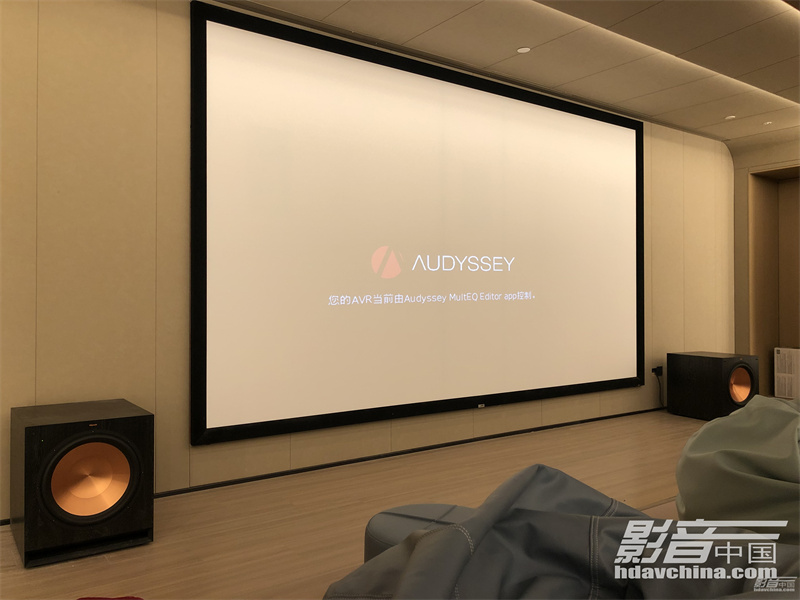

通常搭配Klipsch THX-8000-L系列的低音炮,会选择同样获得THX ULTRA2认证的THX-1200-SW。但考虑到这款低音炮除了频响会略好于SPL150,但价格要高出很多,声压比低音尺寸更大的SPL150要略小,从听觉的冲击力和“性价比”角度考虑,最终还是选用了klipsch RP系列的高端型号低音炮SPL150。
这款低音炮是目前Klipsch在售的“最大”低音炮,拥有15寸陶瓷铝锥盆单元,低音可以下潜至18Hz,响度122dB,峰值功率800W。客户在原先的两个门店就已经使用了这款低音炮,出于预算考虑,每个房间只安装了一只。
但即使只有一只,其强大的低音能量也让客户和前来观赏的客人印象深刻。这次决定“一步到位”,在昊声的建议下一次使用两只。

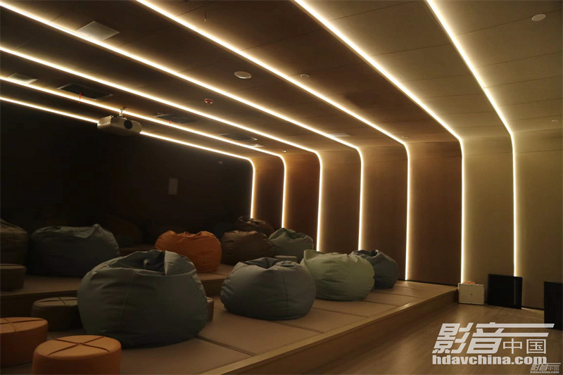

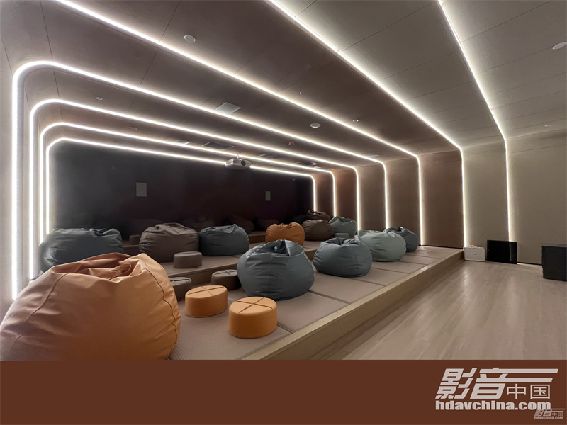

该房间为纯粹的影院功能房间,所以在灯光的照明上没有“太亮”的需求,除了没有设计主灯,还取消了天花上的射灯,照明全部由墙面造型内的灯带来完成。灯带为可调光的设计,亮度和色温都可以调节。这样灯光不仅能够满足整体的亮度,也可以保证观影时的沉浸感。

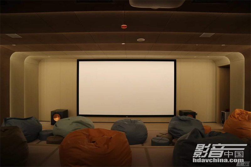

由于会所整层有多个功能区域,影院“被迫”设计为正方形,从隔音角度考虑,房间的墙面采用了双层砖体结构。为了同时满足多人观影,且考虑到都是来店里“洗浴”的客人,所以地台采用了日系“榻榻米”的设计,不仅方便舒适,榻榻米下面的空腔也形成了“低频陷阱”。
整个影院在色调与灯光的设计上延续了温馨日系风,“随意坐”替代沙发,也让人更加地放松惬意。
EPSON投影机的亮度是日系机里的佼佼者,非常适合搭配150寸以上的大尺寸幕布.CH-TW7400搭配180寸增益1.2的透声幕布亮度充裕,对比度表现尚佳。

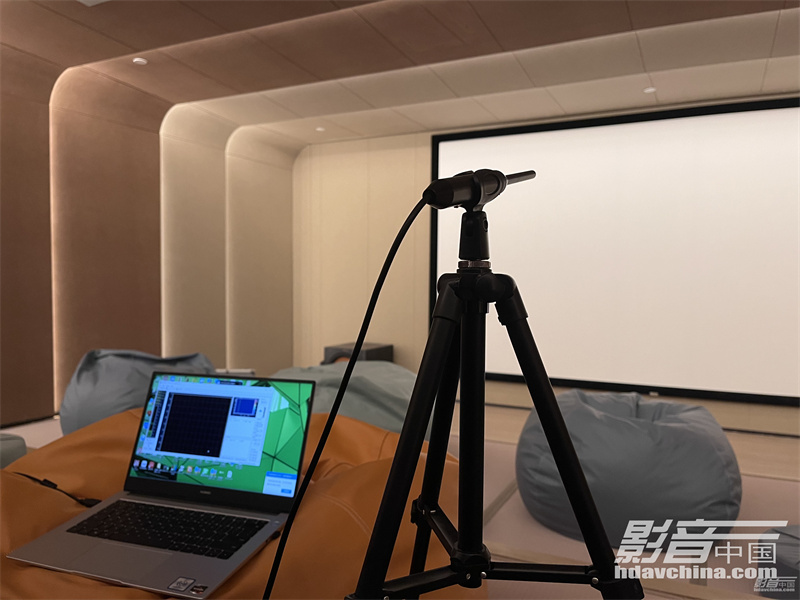

音频方面,XTZ Room AnalyzerII pro结合马兰士自带的Audyssey APP调试,简单高效。房间虽然是正方形,但因为吊顶和地面都有大量的空腔,所以房间在实际测量的过程中不仅没有低音的驻波,反而60Hz的能量较弱,利用Audyssey的曲线编辑器,轻松搞定。墙面大量的绒布饰面也吸收3KHz左右的能量,同样也可以利用Audyssey MuItEQ Edior进行修正。

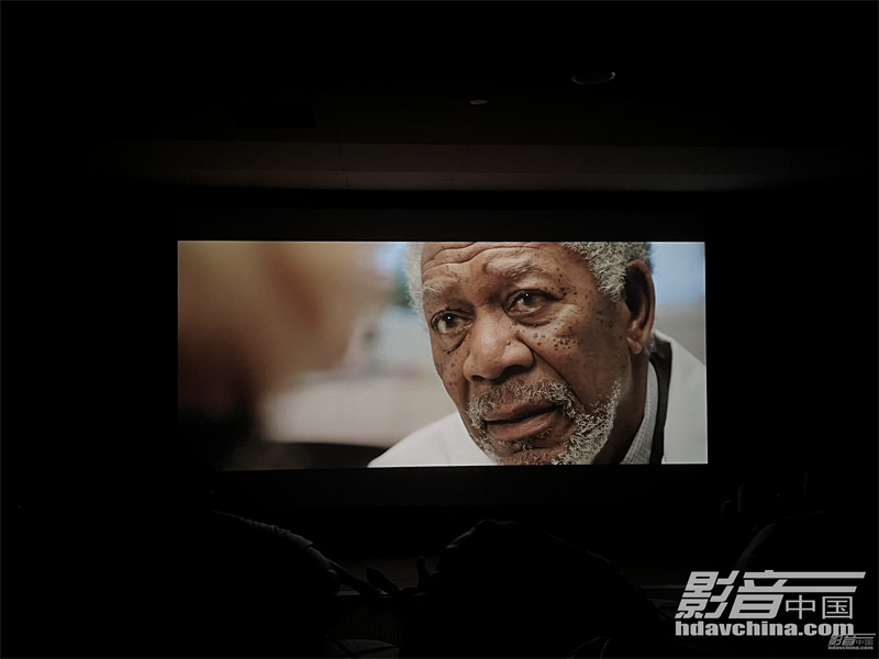

整个系统的实际听感温暖、从容,有两只15寸低音炮的加持,会有明显的“抖裤腿”震感,现场试听的工作人员都直呼过瘾。另外,高音能量也非常适中,适合长时间观赏。
全号角音箱加持也使得这套系统在小音量的情况下细节丰富,观看偏静态和文艺的电影体验极佳。
