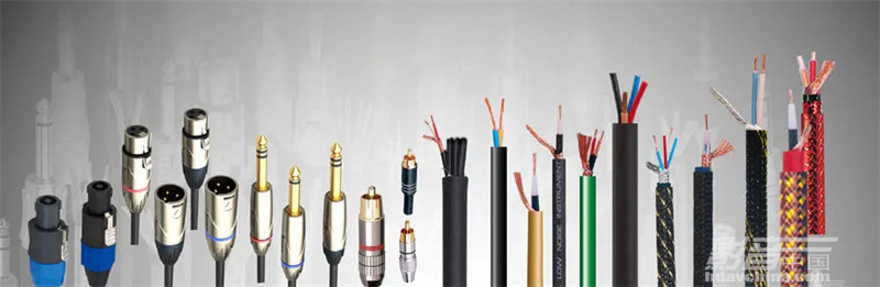

一套音响系统中包含了许多线材,例如音频信号线、话筒线、音箱线、HDMI线、电源线等等,以上统称“音响线”。常规所说的“音箱线”只是音响线其中的一种,是指连接功放与音箱的线材。
噪声、破音、由于开路导致信号丢失、由于短路导致输出端损坏,都有可能是因为线材引起。
无论你的话筒、功放或者其他设备的品质有多高,一条劣质的信号线可能导致整个系统的品质劣化甚至发不出声音。派对屋音响系统配备的音响线,保证信号无损传输,省去了线材挑选的烦恼。
永远不要试图在线材上省钱,一套好的音响系统值得配备质量上乘的线材。今天咱们就来聊一聊音箱线的选择与音响线使用的注意事项。
1.jpg音响线的用途
音响线主要负责把音响设备连接起来,传输音、视频信号,这就要求它要具有优秀的导电性能和高质量的传送能力。
但实际上不少人认为音响线在一套音响系统里只是一个配件,无需过于讲究,即使随便找几条也能让音响发出声音以及播放画面,殊不知那样呈现的画质、音质都是大打折扣。
无论是从播放源到功放再到音箱,还是从播放源到投影机,这些传输过程都会因为线材本身不佳而导致信号不强,电视、投影机不能还原逼真画面,音箱也不能发出高保真的声音。因此,正在使用音响或是即将要入手音响的朋友,就特别有必要对音响线了解多一点,并对线材做出合理的选择,加上正确的使用方法,方可发挥音响较为理想的效果。
要想发挥理想的音响效果,除了需要音响本身品质好,线材同样不能马虎,否则就会“前功尽弃”,即便是耗费大笔资金买了品质好的音响,最终得到的也只是打了折扣的声音和画面效果。

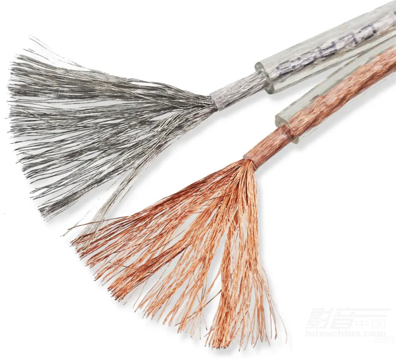

音箱线俗称喇叭线,主要用于功放和主音箱及环绕音箱的连接。与视频线和音频线相比较,它流通的电流信号比较大,这也是音箱线没有屏蔽层的主要原因。对于音箱线,关键是要降低它的电阻,因为功放的输出电阻很低,所以对音箱线的要求也越来越高。音箱线一般分为镀铜音响线和无氧铜音响线。无氧铜音箱线(金银线)主要特点是导电性好,电阻率低。

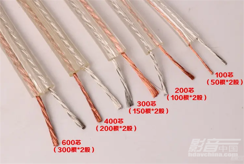

2.png音箱线分为100芯、200芯、300芯、500芯和600芯。芯数指的就是组成音箱线的相应铜芯根数,一般芯数越多效果也就越好,价格当然也就越高。
1、音箱线何为100芯?
音箱线是双芯的,100芯音箱线分两种情况。第1种情况:单芯100芯,那双芯就100×2;第2种情况:双芯100芯,单芯50芯。即50×2。那么真正的100芯音箱线到底是属于哪种情况呢?指的是单芯100芯,第1种情况,千万别被不良商家忽悠了。现在好多商家都把两根线加一起算多少芯,混淆芯数概念,主要是想用50芯×2的线卖个100芯×2的价钱,很多非专业的用户并不了解这个概念。
3.png我们要知道功率与音箱线的芯数是没有直接关系的,而与音箱线导体的截面积和材质有直接的关系。芯不能多,但也不能少。单芯线材力度是够了,但是分离度不好。多芯线材分离度够了,但是力度不足。所以没有具体说要多少芯的,要看你对音响的效果要求,如果你现在音箱觉得低频不够力,那么可以选用芯数少一点的音箱线,如果层次感、立体感不够明显,声音混在一起,那么就要用多芯的线,至于具体多少,根据现场听觉效果,需要自己慢慢调整。
2、音箱线的选择建议
连接承载功率100W的音箱,建议选用1平方,或者是100-150芯无氧铜音响线。连接承载功率200W的音箱,建议选用1.5-2平方,或200-300芯无氧铜音响线。连接承载功率300W-500W音箱,建议选用2.5-3平方线就足够了。如果需暗埋音箱线,最好要用PVC管进行铺设。现场实际效果200芯还是300芯的音箱线听起来区别不大。如果接线距离比较远,要适当加粗音箱线,以避免线上消耗的功率过于明显而导致听觉效果减弱。
3、音箱线芯数如何换算平方?
如100芯,目前市场上的音箱线一般直径都是0.1mm左右,怎么算它的平方?单芯横截面积公式:π×R2=也就是3.14×半径的平方再乘以芯数就行了。所以音箱线平方=3.14×(铜丝大小/2)2*音响线的单边芯数。例如:100芯音响线,铜线直径是0.1mm。那么它的平方=3.14×(0.1/2)2*100≈0.8mm2。即100芯音箱线截面粗细为0.8mm2。在音响系统中,线材、线质和线外径要和接插件的内孔径相符,线质线材要柔中有刚,既柔软又要有强度,机械性能好、抗拉、抗外伤、绝缘性能好。线外皮除了抗强度,还要耐酸、碱。有人买了高档音响,却为了省钱而选配低档的音响线,这跟开跑车到加油站加最便宜的汽油没什么区别——表面上省了钱,实际上浪费了跑车。
