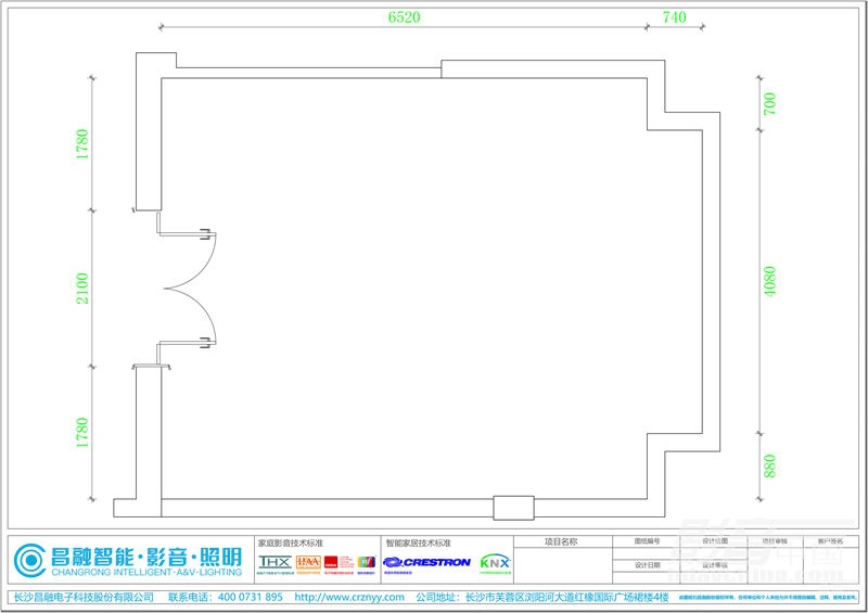

上图为本案的原始平面图。整体约7.3m×5.7m,前墙有0.74m深度的内凹墙体,适合将器材隐藏处理。进出门在后墙正中间,不影响设备安装。净高3.1m,没有横梁等结构,使得空间方便设计、施工。
由于前墙有足够供设备摆放的内凹空间,而且业主强烈要求,不要将机柜等设备外摆以免影响整体的美观度,所以机柜设计到了前墙幕布下方。机柜内部层板打通,后期再在柜体中加装静音风扇进行设备的通风散热。

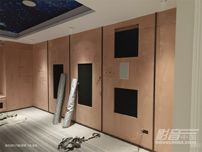

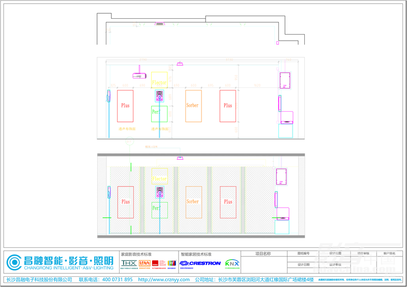

我们选择了美国QUEST AI的声学模块,该标准声学模块囊括全频吸音、高频反射、声场扩散以及混合吸音扩散等多种。本案中,充分考虑影院加K歌两种功能,所以只在侧墙的反向第一反射点(即左侧墙的中置、右前置的第一反射点以及右侧墙的中置、左前置第一反射点)做了全频吸音规划。其他部分我考虑是以扩散为主,特别是沙发两侧上方,设置高频反射模块,有效提高卡拉OK演唱时的通透明亮感,使演唱更加轻松。
墙面其他区域采用大芯板打底加透声布工艺,不做任何软包材质,这也是我着重想提出来的一点。无论做家庭影院,还是融合卡拉OK的综合影音娱乐空间,为了出众的影音效果,请杜绝一切软包材质的设计。这种几公分厚的单一材质软包结构,对高音吸收相当明显,最终将导致影院音效暗淡无光,低频非常肥厚难听,相位模糊不清,而且卡拉OK演唱起来也非常吃力,毫无润色可言。
为了美观,所有声学模块采用内嵌式设计,外覆中电声学的高品质透声布,声衰减极低,且布面成型度非常好,而且性价比高,获得业主首肯。由于不必担心扰邻,同时又出于美观考虑,没做隔音门。

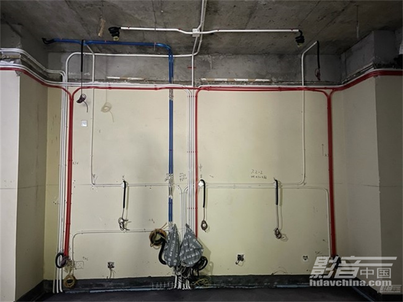

另外,为了以后视频设备的升级,我们提前预埋HDMI 2.1线材,以适应4K@120Hz或8K投影的需求。

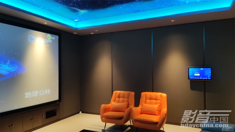

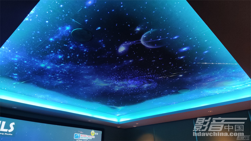

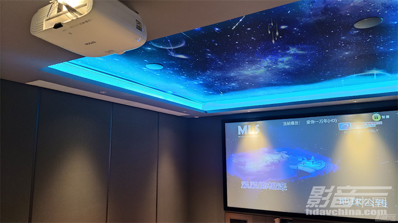

深灰色透声布墙面搭配黄铜材质的墙面线条以及柜门,给人一种沉稳而舒适的观感,喷绘式星空顶搭配天蓝色吊顶灯带则为这种沉静添加了一抹舒适的亮色。为了协调,我们把天花扬声器的网罩也喷涂成深蓝色,与星空顶融为一体。地面采用地毯砖铺贴,美观的纹路材质非常像地毯,但也避免了地毯难清理、易发霉等问题,而且这种粗糙且素色的材质,避免了投影幕反光造成的炫光以及对比度降低等困扰。

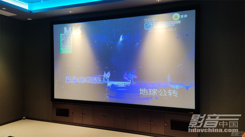

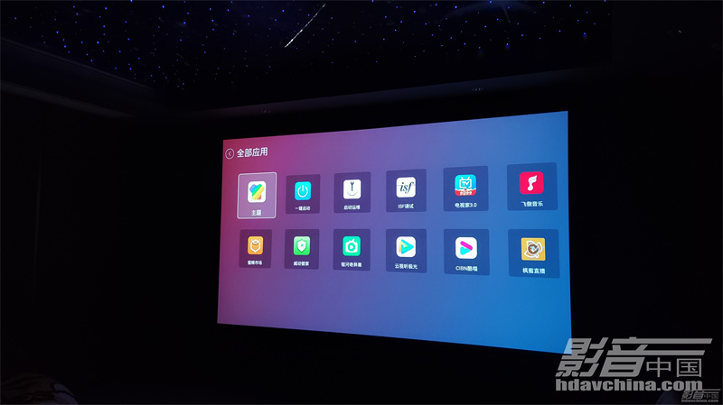

由于房型较好,前期声学设计以及设备布局做得较为规范,后期安装调试相对轻松许多。影院在进行声压校准、EQ修正等调试后,整体音效很棒,而且由于前期跟空调、木工等沟通较细致,所以空调风口、门页以及机柜柜体等容易发生共振的位置都处理得很好,没有可闻的共振产生。另外,为了满足男业主对电视、纪录片的功能需求,我们在威动影库播放器中加装了电视家、爱奇艺、腾讯视频等APP供他使用。

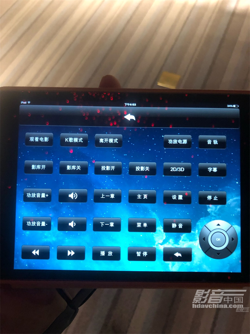

调试重点,在于卡拉OK和智能中控系统。女业主声线高亢,有一定的专业技巧和功底,平时参加合唱团活动,所以我们的卡拉OK调试是根据女业主的演唱风格,进行逐步修正的。这个过程花了三天时间,基本就是客户先唱一天,提出要求后我们进行微调。智能中控系统也是根据客户使用习惯而定制了界面、场景以及功能选择,并且定制墙面触控开关,以进行一键场景选择。
