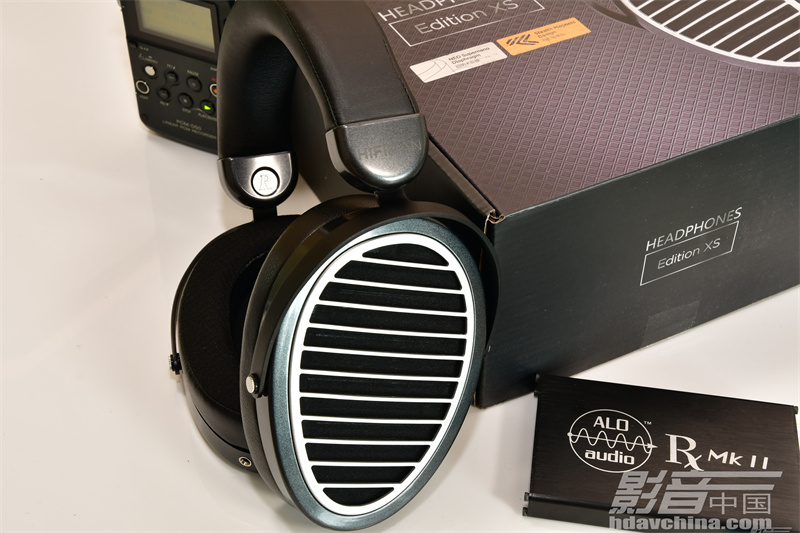

Edition X是HIFIMAN 7年前推出的旗舰款平板振膜耳机,售价过万,而且陆续获得过“Secrets年度优秀耳机”“VGP夏季大赏”以及“CES创新设计”“headfonia.com年度优秀开放式耳机”等奖项,知名度和口碑都相当出色。新近登场的Edition XS,被HIFIMAN定义为Edition X升级款,具体有哪些升级请容我后文分解,但2999元的定价着实让人跌破眼镜,不免令人有“旧时王谢堂前燕,飞入寻常百姓家”的遐想。

佩戴舒适性上,405g的重量,在头戴式耳机中只能算中等。头梁左右两侧,分别有HIFIMAN和Edition XS的凹凸版字样印刻,用户使用时只要记住HIFIMAN这一头为左耳,Edition XS为右耳即可。同时内侧也有L和R的字眼帮助识别。头梁的长度可调节,每个调节位都非常短,左右各有8级,划分得极为细致。头带是类肤质的处理,宽度也比普通头带来得更宽一些,同时又很柔软,内里包裹着富有弹性的金属支撑条。这种被称为“混合结构”的头梁,据说减轻了重量的同时,可靠性相反变得更好。

个人比较中意的是,平板振膜自身体积大,因此耳罩可以把我的双耳完整包裹进去。这样一来,就完全不会压迫到耳朵,加上佩戴时只要将头梁位置居中,整体力量的分布均衡,长时间佩戴就不会有任何的不适。我不算是个重度耳机用户,10多天的试戴中,最长一次是在电脑上看了部大约80分钟的纪录片,并没有觉得有太多负担(当然,夏天会觉得闷热)。
