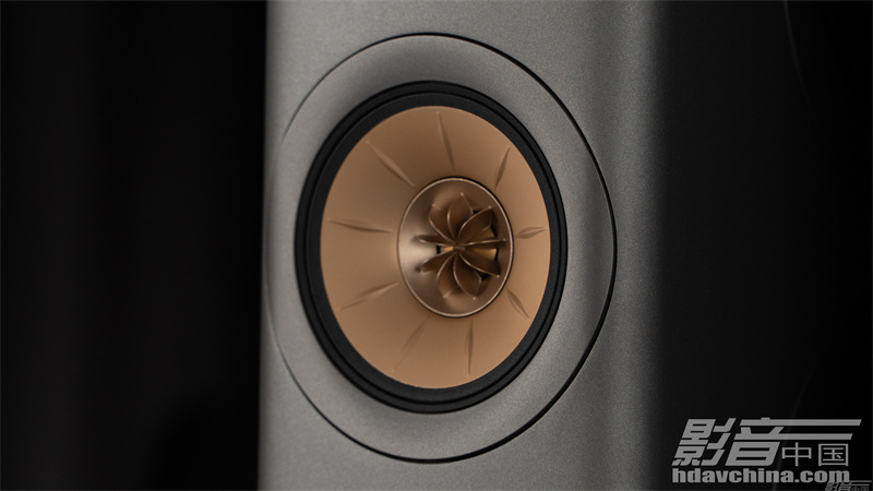

最近KEF又发布了LS60 Wireless落地音箱,它就是把带有MAT技术的第12代Uni-Q同轴喇叭和Uni-Core低音喇叭融合在一个箱体里,喇叭之间的配合由厂家给你解决掉,而且每只音箱还使用了2只Uni-Core低音喇叭,低音效果更好,并整合了功放和数字音乐播放,一旦入手就相当于拥有一整套音响。
02.jpgLS60 Wireless的Uni-Q同轴单元是4英寸口径规格,同样使用了MAT技术吸收高音喇叭的背波

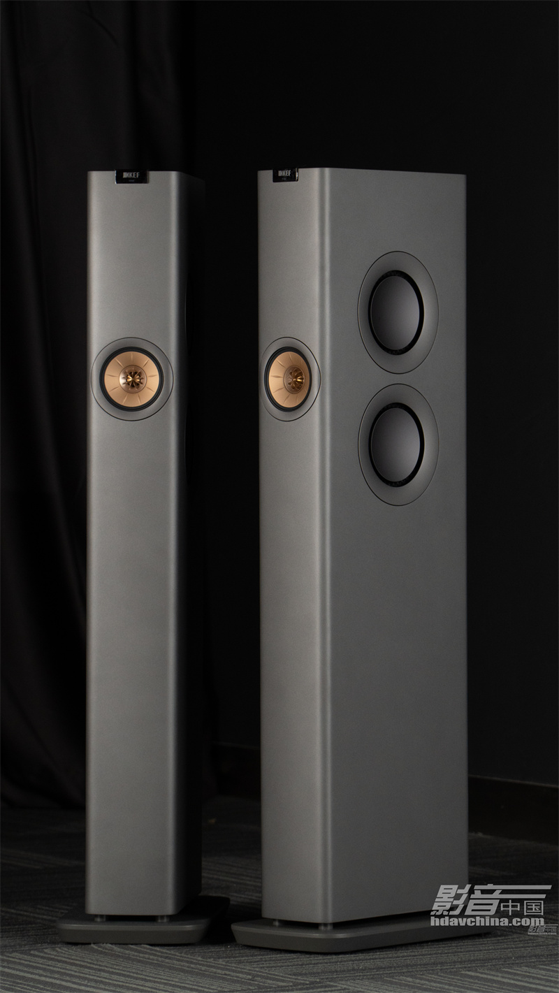

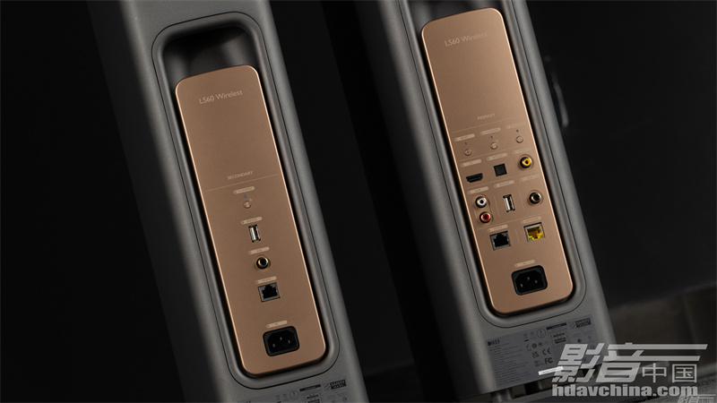

03.jpgLS60 Wireless有主/副音箱之分,左边是副音箱、右边是主音箱。其中,信号输入口全部集中在主音箱,而主副音箱之间通过网线连接

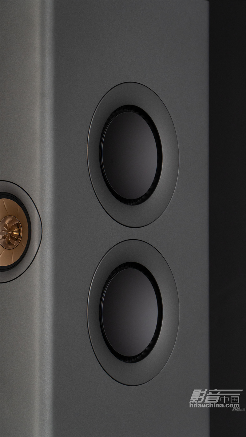

04.jpg低音喇叭安装在音箱的左右两侧

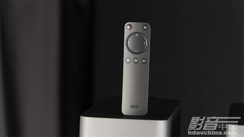

05.jpgLS60 Wireless自带一个遥控器,但这遥控器只用于控制音量,开关机以及音乐播放的,更多功能设定就需要使用KEF Connect App了

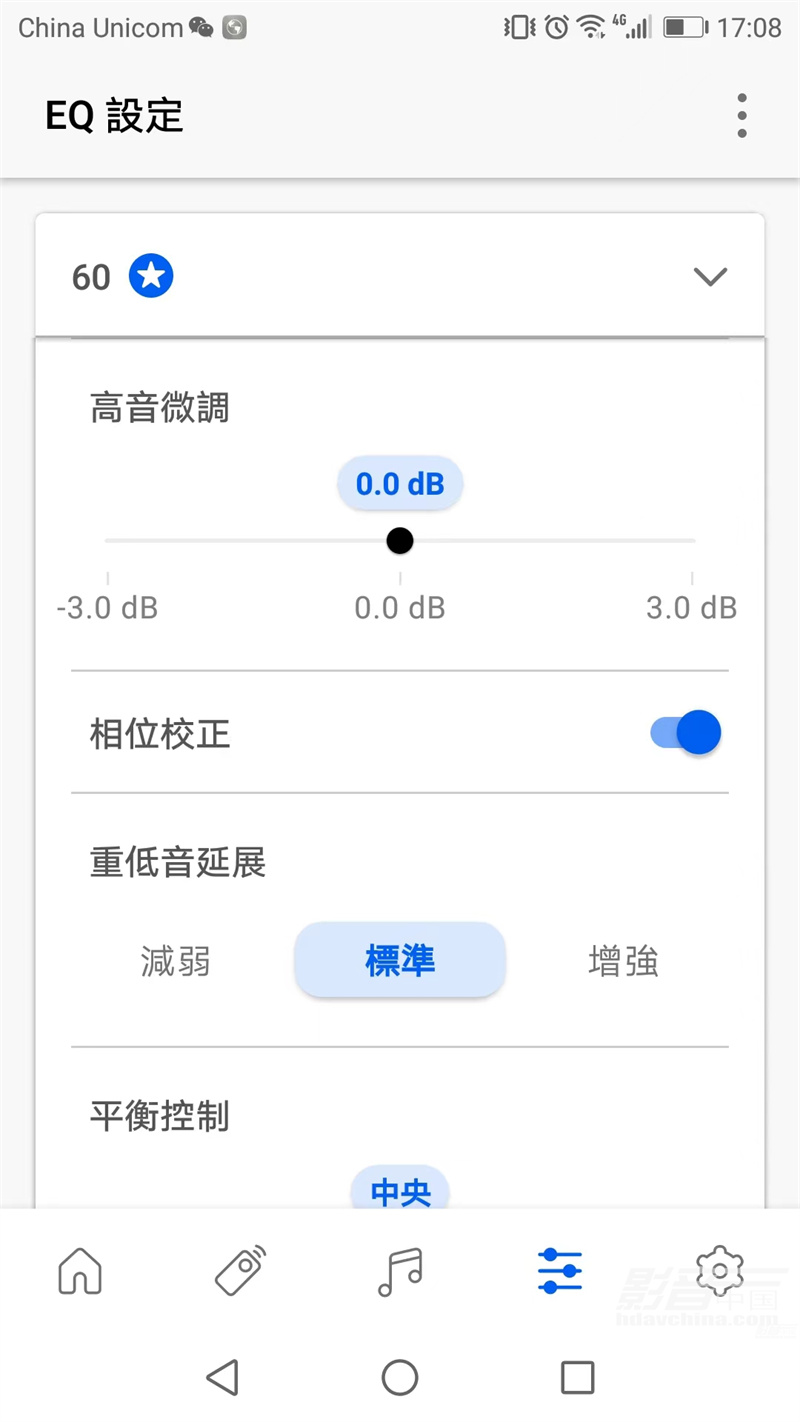

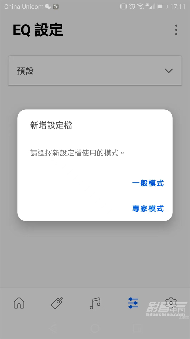

06.jpg在EQ设定方面,LS60 Wireless给出了“一般模式”和“专家模式”两种设定

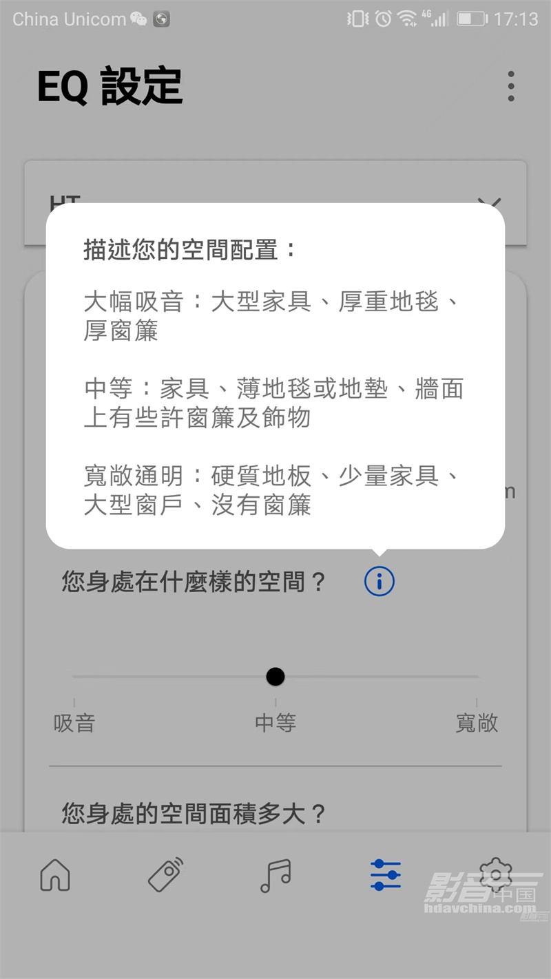

07.jpg选择“一般模式”时,系统会以通俗易懂的方式让你设定参数,有部分参数甚至还提供说明,确实不知道怎么设定,那就看看说明里面是怎么介绍的
08.jpg“专家模式”里面的参数设定就相对专业化
“专家模式”与“一般模式”
说到KEF Connect App,它对LS60 Wireless提供了一些DSP参数调整,能让用户通过调整参数来优化声音播放效果。比较有意思的是,LS60 Wireless在DSP参数调整方面分别提供了“专家模式”和“一般模式”。
两个模式之间的差异在于,“专家模式”是面向对音响有所认识的用户,可调的参数比较多,而且在参数调整项的命名方面也是偏专业型的词汇。“一般模式”就是面向小白用户的,会使用一种人机对话的形式与用户交流,例如“与墙体之间的距离”“你身处在什么样的空间”“你身处的空间面积多大”等等。调整这些参数可以从听感上发现,高低音的量感在变化,你需要做的就是按照自己感觉来调整就可以了。而到了“专家模式”就变成了“高音微调”“重低音延展”等名字。另外,两种模式都提供了低频管理功能,最多可以连接2只低音音箱,并可以设定低音音箱的工作频率。如果还是觉得低音不够爽,那可以考虑再加超低音音箱,但要记住选择超低音音箱的时候要买提供立体声输入的产品。

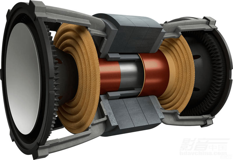

09.pngLS60 Wireless的低音使用了KEF Uni-Core低音技术,其实就是把两个振动系统共用一个磁路
Uni-Core低音喇叭
LS60 Wireless给我的第一感觉真有几分Blade的味道,因为Blade与它一样每只音箱两侧有4个低音喇叭。说到这里,大家要是再看文章开头就会发现问题,到底是4只?还是2个?其实正确的答案是2只,因为LS60 Wireless的低音使用了KEF的Uni-Core低音喇叭。这种设计就是把两只“背对背”安装的低音喇叭合二为一。简单说就是把两个喇叭的振动系统共用一个磁路,Uni-Core低音喇叭的首次应用就是KC60低音音箱,而LS60 Wireless每只音箱一共使用2只这样的Uni-Core低音喇叭,从外表看就是4只。工作的时候是Push-Pull形式工作,一方面可以增强低音效果,另一方面可以抵消振动。

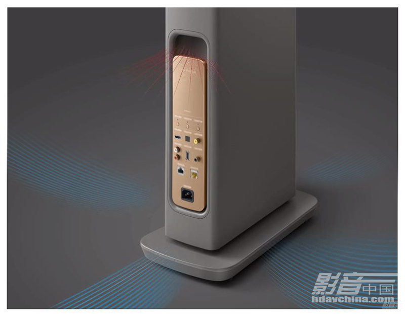

10.jpgLS60 Wireless每只音箱内部有3个功放,到底怎么解决散热问题呢?如图所示,在音箱的底座与箱体之间留有空气,空气从底部进入,然后从接线板顶部的开头位置出来,将热量带走
