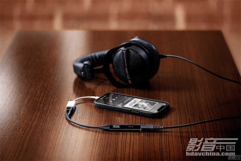

THX Oynx “USB小尾巴”便携耳放
这类产品再细分有两种,一种俗称“USB小尾巴”,另一种就是体积相对比较大的设备。区别在于,前者“USB小尾巴”的优势就是体积小,如THX Oynx、AQ 蓝蜻蜓/红蜻蜓等,而iPhone取消耳机口后,也采用这样的设计,后者的内部有独立供电系统,不像“USB小尾巴”那样由USB口供电,干扰更少,还能用上更好的芯片,音质会比“USB小尾巴”更好,总体价格高于“USB小尾巴”。

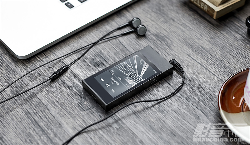

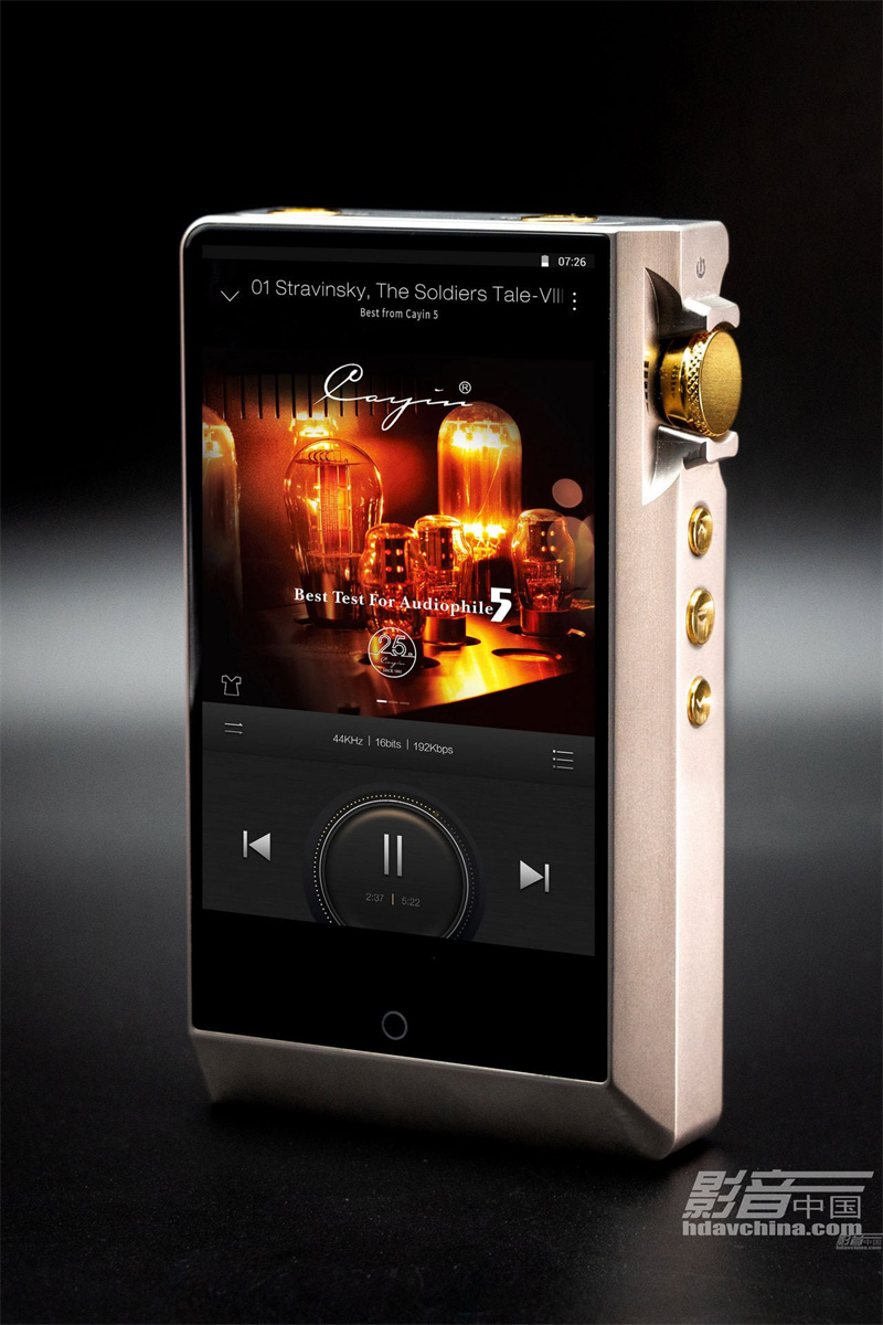

Cayin N6ii便携播放器

首先,必须知道的是,便携播放机与手机之间存在着一些共性。例如,大部分的便携播放机会用到安卓操作系统,能用手指在屏幕上刷,也能装App。至于存储容量方面,目前两者没有说谁比谁更有优势。但由于两者本身的出发点不一样,因此各自都有其侧重点。
手机是我们日常生活中使用最频繁的多功能通讯设备,本身大量的存储空间用于保存各种各样的信息,比如相片、影片、各种各样生活中所需的App(QQ、微信、淘宝、闲鱼、大众点评、抖音等等),而且这些App在日常使用当中也会产生大量的数据。在同等容量下,用于存储音乐的空间更少。

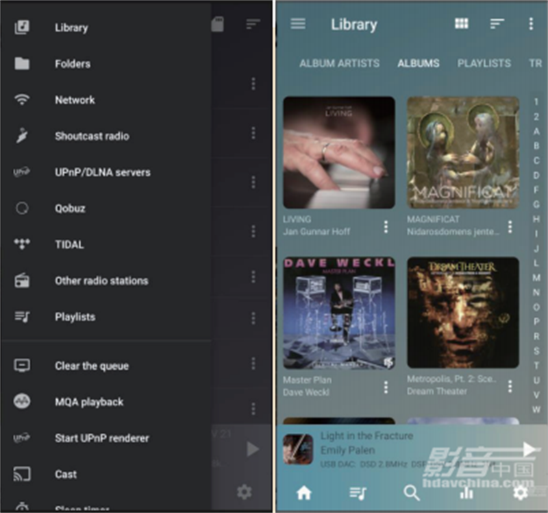

时下流行Hi-Res音乐,就是高码率的PCM或DSD音乐,如果你对这些有追求,那就需要安装软件。例如,国产的海贝音乐App(iOS/安卓)就可以播放Hi-Res音乐,还有日本KORG iAudioGate(iOS/安卓)等,如果是安卓手机,用户还得绕开安卓SRC(采样率转换)的问题,这个需要第三方软件的支持。例如,上述的海贝音乐App针对安卓系统就提供“USB独占”功能,音质的提高是非常明显。还有酷狗的VIPER HIFI,飞傲音乐、山灵音乐、USB Audio Player Pro这些App也能提供“USB独占”功能。如果你是iOS用户,那就不需要考虑SRC的问题,装好APP,接上耳放就行。总体来说,更多的用户还是偏向iOS系统。
USB Audio Player Pro是针对安卓系统的播放App,不但自带Qobuz、TIDAL等平台入口,而且还具备USB独占功能
关于安卓的SRC,安卓系统对数字音频实行强制SRC(采样率转换)是众人皆知的事情,会强制性地转换成48kHz输出。这完完全全是牺牲音质的做法,所以一直被人吐槽。要避免这个问题,得必须绕开这个SRC,例如上述的第三方播放软件海贝音乐App的“USB独占”就是为了解决这个问题的。这就相当于Windows里面的ASIO、WASAPI、Kernel Streaming,播放软件对音乐文件解码后将数据流直接交给DAC做D/A转换,从而提高音质。

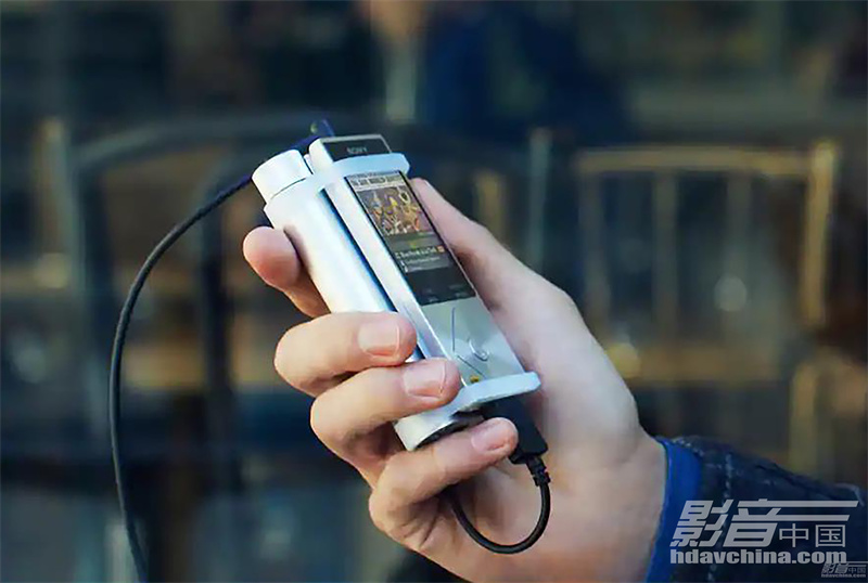

在使用上,便携耳放与手机之间用USB数据线连接,如果你用的是“USB小尾巴”耳放,因为体积小,轻便,外出还行。但如果是体积较大的产品,跟手机一起使用时往往需要把两者捆绑起来,这看起来挺别扭的。便携播放机本身就是给你听音乐用的,设计上针对音乐播放做优化,而且没有拍照,没有打电话功能,所以用户不会把它当手机一样在里面装各种各样App。在同等容量下,有更多存储空间来存储音乐,你只需要把音乐文档复制到播放机里面就可以听歌。
通过以上的介绍很显然手机+便携耳放适合喜欢玩的用户,便携播放机适合不喜欢折腾的用户。很多时候,生产商都会同时提供这两类型的产品供用户选择。但具体怎么选择,我想还是把最终决定权留给大家了!

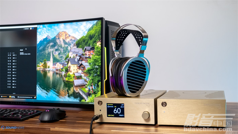

GoldNote DS-10+流媒体播放机及PSU-10外置电源
第一是使用环境。到底你要把它放在哪里使用呢?客厅,还是睡房,甚至书房?
大家要是到音响店看到不同品牌的台式机,你会发现它们的外形尺寸大致上有两种。第一种,宽前面板,宽高深尺寸大概在430mm,100mm,350~400mm左右,如NAD C658。另一种就是“窄前面板,较深的深度”,俗称“鞋盒机”,如GoldNote DS-10+。前者适合摆放在电视柜上面使用,后者适合摆放在桌面上使用,通常是电脑桌,使用环境是睡房,或者书房。

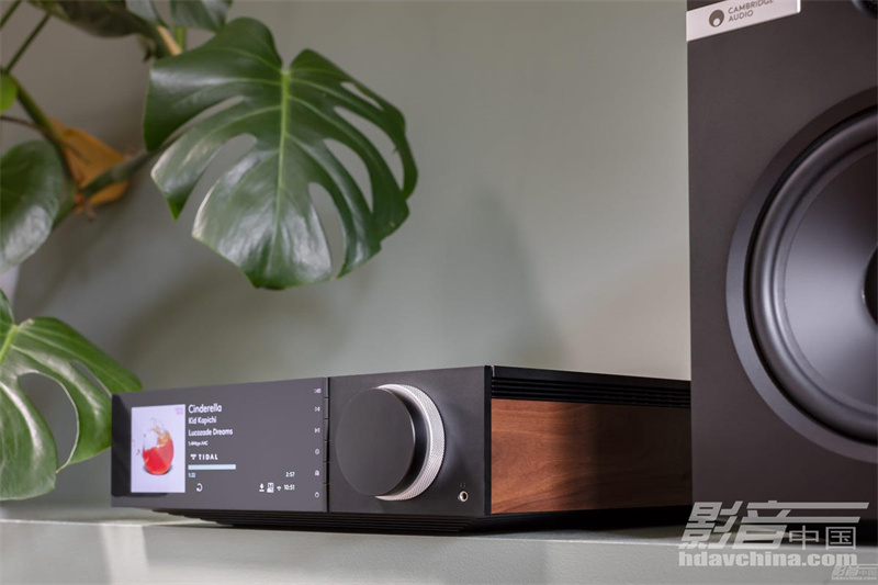

Cambridge Audio EVO75流媒体音乐播放/功放一体机,每声道输出功率为75W(8欧姆)

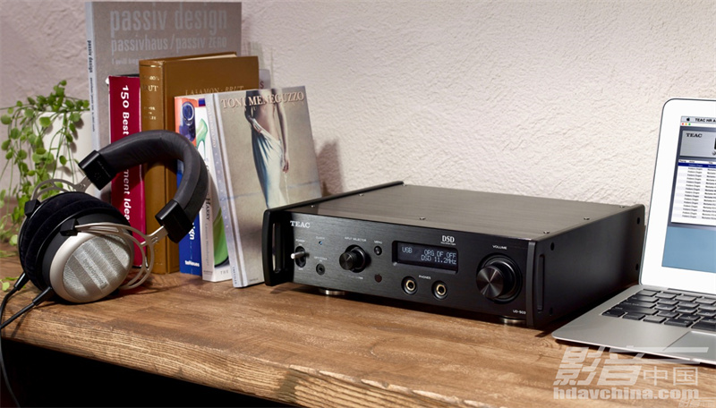

这就要大家自己考虑了,目前最常见的产品类型有两种。第一种,D/A转换器;第二种,网络流媒体播放机。两者之间都有共性,核心就是一台D/A转换器,产品属性取决于周边功能。网络流媒体播放机可以通过有线(或无线)方式连网,在线播放音乐,而且还有专属的App控制,D/A转换器就提供光纤、同轴、AES/EBU、USB Audio,需要一个播放前端配合。而且大部分的D/A转换器会提供耳机口,还有输出端能控制音量,让你连接有源一体化音箱。
除了这两种,还有没有第三、甚至第四种呢?当然有,那多功能型,最典型的例子就是TEAC NT-505-X,既可用USB Audio接电脑,也可以连网在线听歌。第四种就是DAC/流媒体播放机/功放一体机,自带功放,加一对音箱就搞定。例如,本期杂志的Rotel A12 MKII就是一台DAC/功放一体机,还有之前评论的Cambridge Audio EVO75是流媒体播放/功放一体机。
第三是,选择D/A转换器还是流媒体播放机?
以功能角度,目前的D/A转换器都能接电脑,电脑+DAC的形式是目前最流行的配置,是本地播放,还是在线流媒体播放就视乎电脑软件。但从使用环境的角度,如果你希望摆放在电脑桌上用,那么建议选择D/A转换器,接个电脑,直接在电脑前操作播放软件,然后再买一副好点的耳机就可以听歌了,如果再有钱就再来一对有源一体化音箱。毕竟长期戴耳机听歌比较辛苦。如果你摆放在客厅里面使用,那建议选择流媒体音乐播放器,用App操作,这样就不必经常走到设备面前操作了。

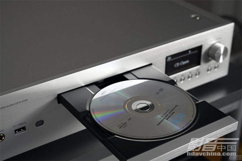

第四是,选择CD机,还是流媒体播放机?
有一种现象,我一说数播,CD的铁杆粉就出来说,还是CD好听!我说CD机,又有一群人冒出来说,现在网络资源丰富,没必要买CD机,甚至突然冒出个玩黑胶的烧友又补一句,不管你们买CD机也好,数播也好,都没我的黑胶好听,玩磁带的又跑出来说,我感觉还是磁带听着有味道……说不定哪天又跑出个玩FM/AM调谐器的人又来掺合一下,然后就出现各种不服,各种鄙视,无非就是证明自己比别人厉害,与众不同罢了……这下问题出来了,尤其是小白们看到这么一个情况就开始纠结了,到底买哪个好,或者到底信哪个好?
关于这个问题,我是觉得大家认为还是得问问自己,按照自己的实际需要来作出选择,如果你本身有实体唱片情怀,那你选个CD机,或者黑胶唱机,别考虑什么流媒体播放机,电脑+D/A转换器了。如果你以便利性为主要目的性,可以随时听不同类型的音乐,那就选择流媒体播放,至于声音品质怎样,主要还是看音乐节目的来源,但对品质有追求的,Hi-Res音乐必不会少,前提条件是你必须得花钱,因为天下没有免费的午餐。
