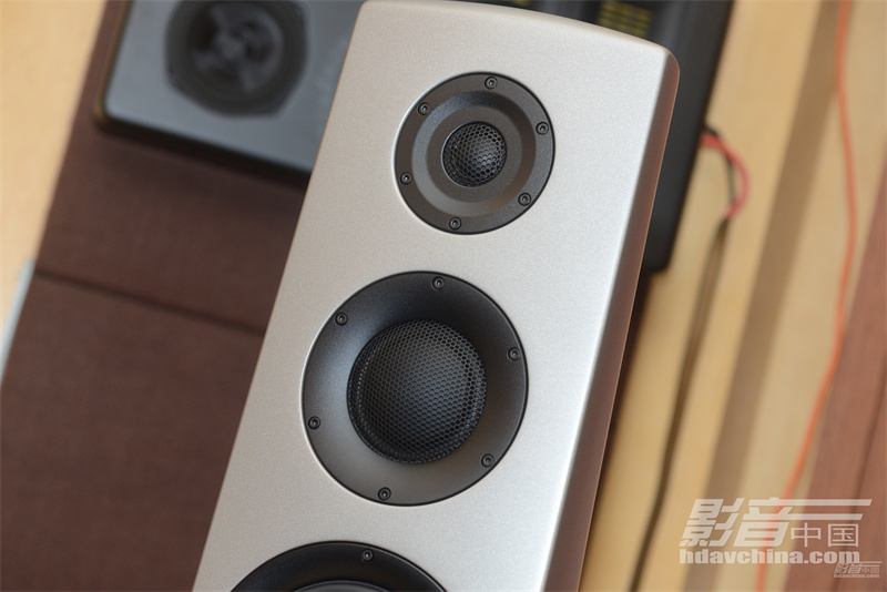

EDGE S的中音部分使用了俗称“馒头中音”的球顶式中音喇叭
那是因为Cambrdge Audio与Mordaunt Short同属英国Audio Partnership集团,大家资源互用是很正常的事情。Audio Partnership集团除了这两品牌,TDL(第一个推出传输线式音箱的品牌)、Audio Innovation(英国电子管功放品牌)两个经典品牌,还有Gale、Ariston等品牌都是属于Audio Partnership集团。
在2014 年,我就听过Mordaunt Short Performance 6 。不过,EDGE S实际上并没有完全地将Mordaunt Short Performance 6拿过来换个LOGO,或者转个外观颜色就完事。从外观上看,喇叭单元有明显的不同,尤其是那个中音喇叭,Mordaunt Short Performance 6是锥盆中音,Cambrdge Audio EDGE S是“馒头中音”,而且振膜的颜色不同了,官网上形容是经过改良的CPC振膜,而且又调整了分频器里面的部件,在布局上也经过优化,缩短路径。

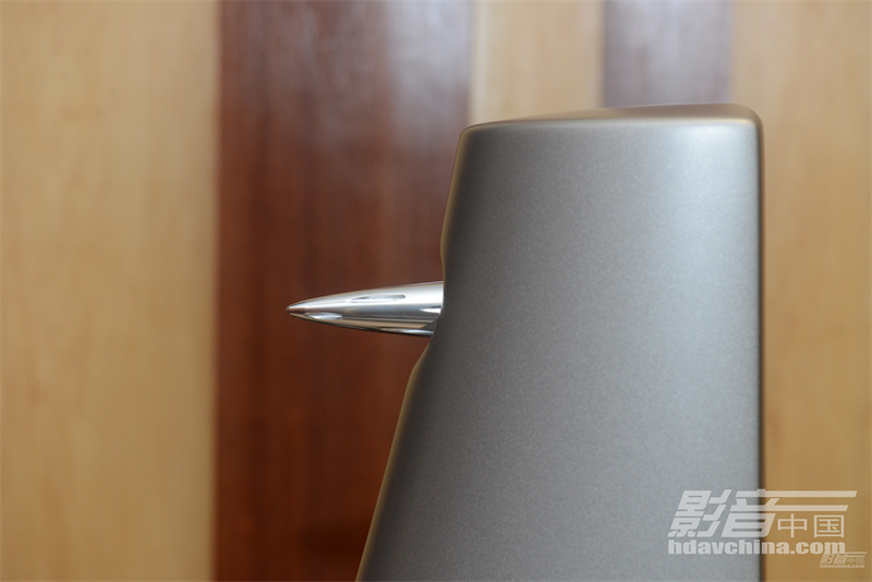

音箱背后这个尖尖的东西就是导管,用于吸收高音单元的背波
EDGE S的箱体完全没有两个相互平行的面,而且内部空间的变化是从上之下逐步变大的。在高音喇叭背后有一根尖尖的,伸出音箱外面的部件,它其实是一根导管,用来吸收高音喇叭的背波……这下我想起了VIVID Audio的Kaya系列,两者之间的设计真的非常接近的地方,所以给我的第一感觉就是:它们是不是出自同一个设计师之手?后来我搜索了一下资料,结果并没有发现有相关的信息,Mordaunt Short Performance 6的设计师是Graeme Foy。只能说,两位设计师只是“英雄所见略同”罢了!

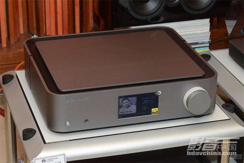

EDGE NQ/EDGE W是我第一次评论的两款EDGE系列产品,其中EDGE W是立体声功放,每声道输出功率是100W(8Ω)。那时候我就想到Cambrdge Audio应该还会推出一款功率更大的单声道功放,毕竟100W输出功率的EDGE W还是有点小。
EDGE M就是定位比EDGE W更高的功放,单台的EDGE M的售价就顶得上1台EDGE W,而EDGE M的输出功率为200W(8Ω),两台机的外观几乎没有任何区别,线路设计也非常接近,可以肯定EDGE M就是在EDGE W的基础上修改过来的。
EDGE W虽然是立体声功放,但里面的供电可是左/右声道完全独立的,功放管是每声道2对,共8只。EDGE M就变成单声道输出。也就是说,每个声道的供电部分是2只变压器,滤波电容容量也增加,8只功率管输出200W(8Ω)功率,驱动力和控制力的差异可不是那么一点点。

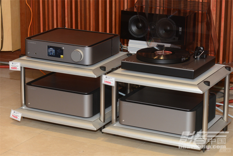

搭配EDGE S的其他器材包括EDGE NQ流媒体音乐播放器/前级、EDGE M单声道功放,每声道输出功率200W,另外还有一款ALVA TT V2黑胶唱机

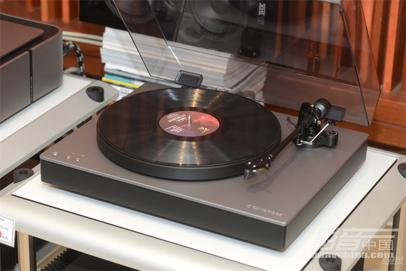

简单,又有可玩性的黑胶唱盘
这次一并送到的还有一台ALVA TT V2黑胶唱机。这台黑胶唱机本身已经包含了唱头、唱臂、唱头放大器,其出发点就是让用户买回去之后就能直接使用的,简单方便。而且它还自带蓝牙发送功能,可以把黑胶唱片的音乐通过蓝牙发送到EDGE NQ播放,但各位还是别问效果怎样,肯定无法跟直接用信号线连接功放的音质好,给你蓝牙功能的目的就是可以让唱盘和音响之间的距离能放远一点。不过,在不让你A/B对比的是情况下,绝大部分人都不会觉得有问题,比如黑胶唱片里面的杂音是依旧存在的。

播放器分别有EDGE NQ和ALVA TT V2黑胶唱机。ALVA TT V2是一款挺有意思的产品,自带唱放、唱臂、唱头,还有蓝牙功能,能把黑胶唱片里的音乐以蓝牙形式传送到EDGE NQ播放
